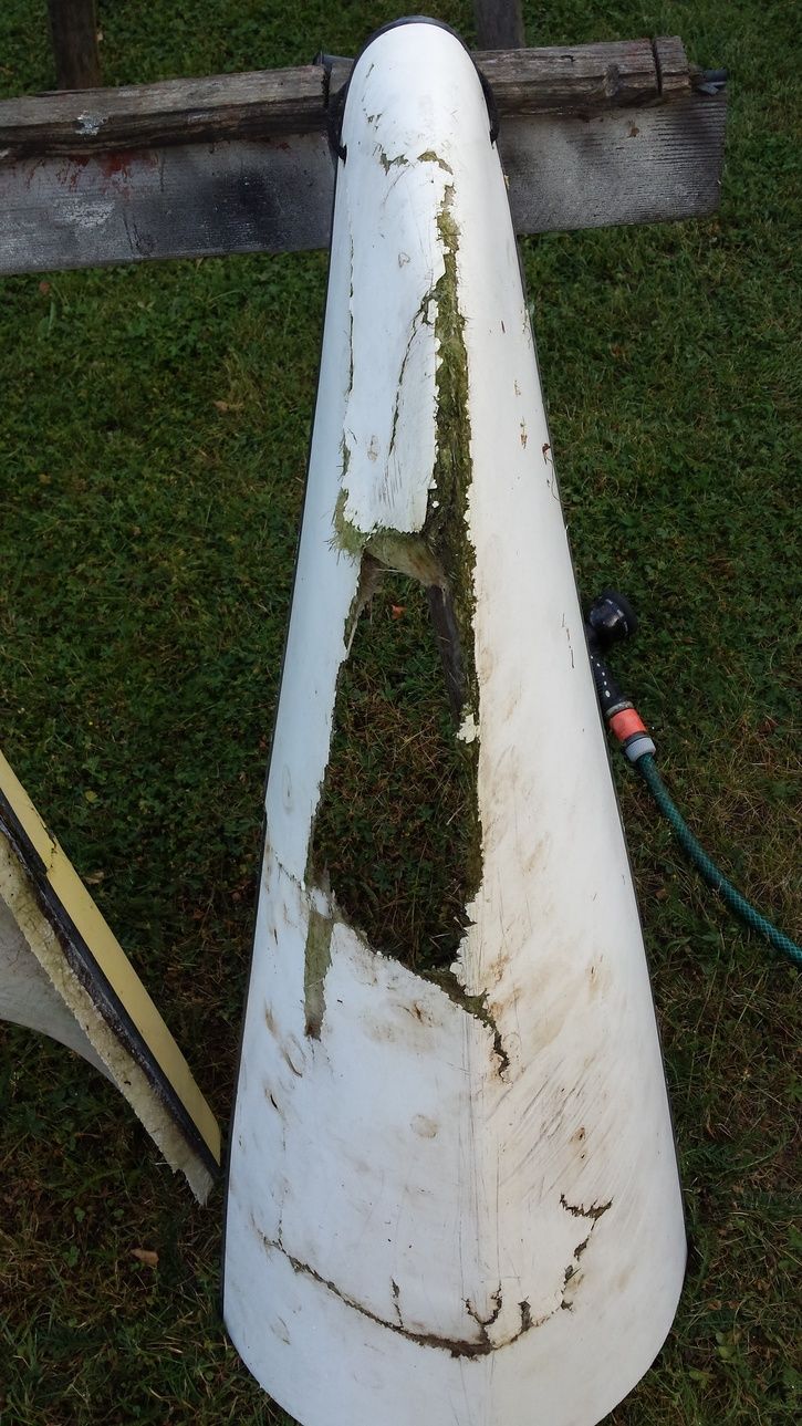

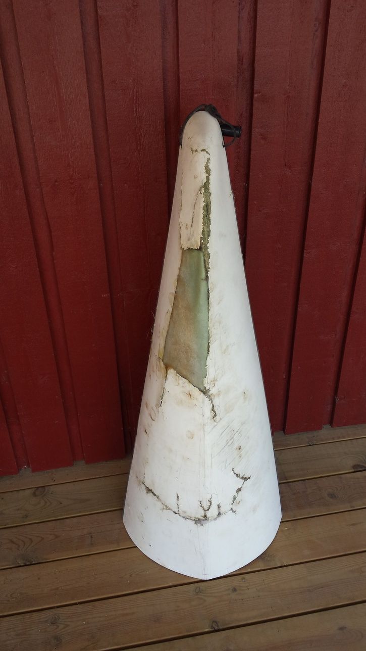

Himlen öppnade sig, haverikommissionen avbröt sitt arbete. En Reval Duo, som är samma som en Point 65, som båda är Tahe, är det där vi står just nu? Min preliminära bedömning är att jag får såga av den skadade bakändan och laga den separat, sen får jag foga ihop bakändan med resten av skrovet. Tror inte att jag kommer åt att laga bra om jag skall jobba med allt som en enhet. Svårt att se sprickor och så samt att göra bra laminering där man knappt ser vad man gör. Delningen blir nog i bakre sittbrunnen och eventuellt ytterligare en delning i bak till övre och undre skrovdel.
Edit: Bakre packlucka menade jag att kapningen skall ske. Inte i sittbrunnen.

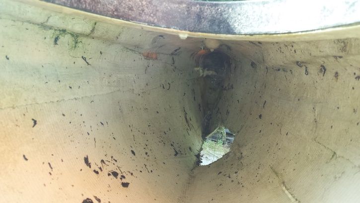

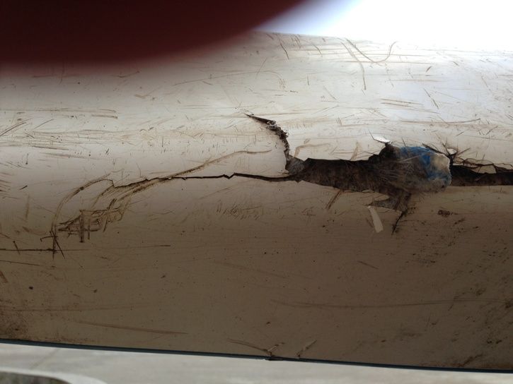

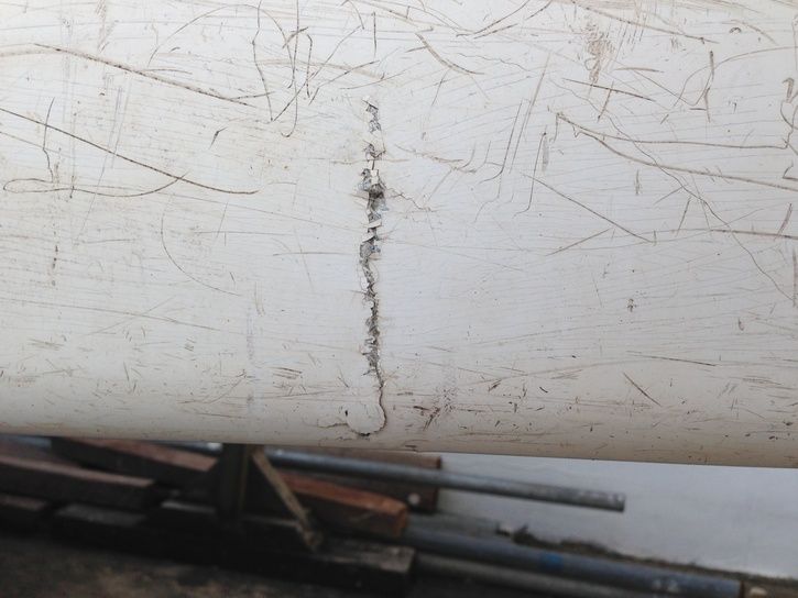

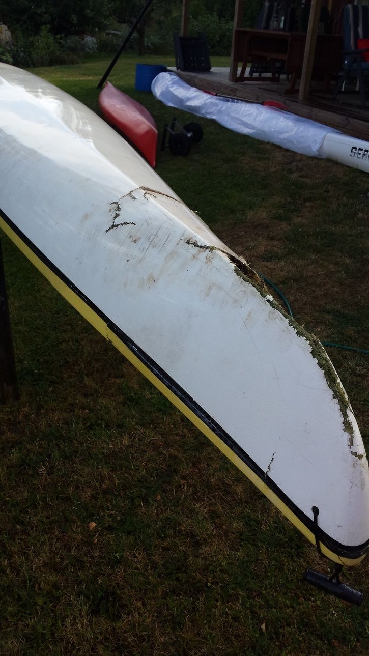

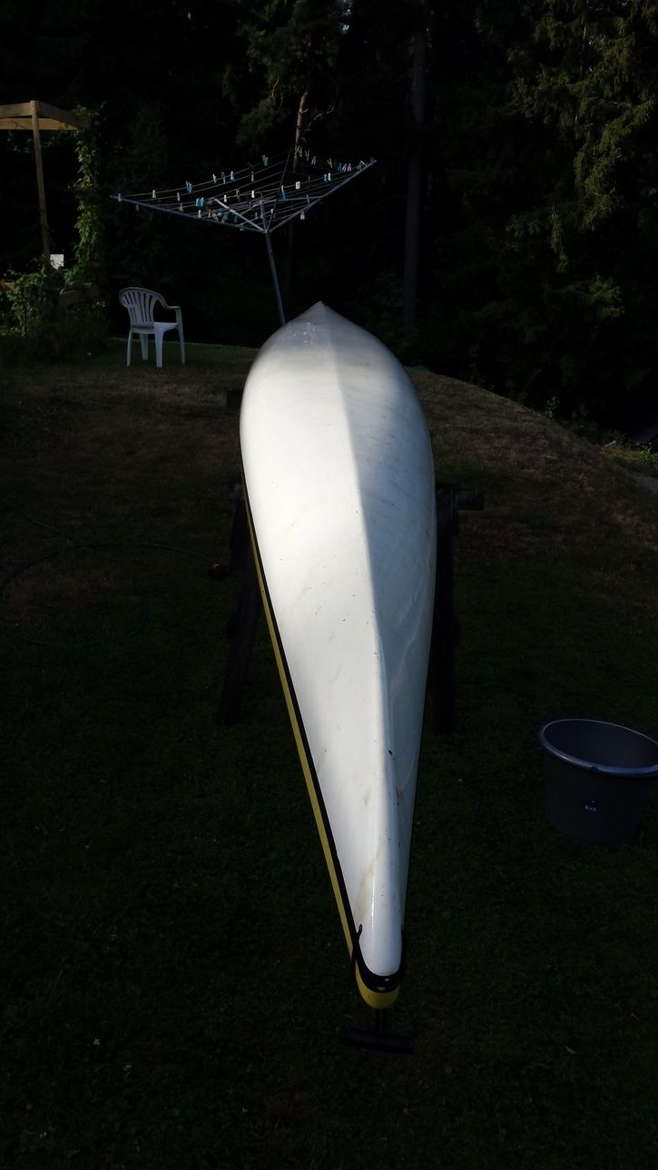

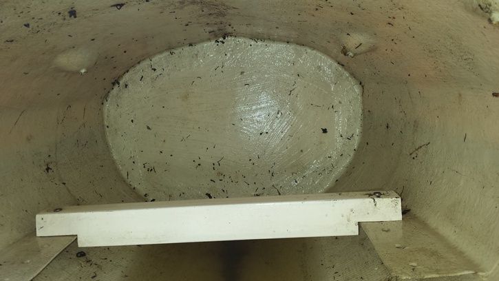

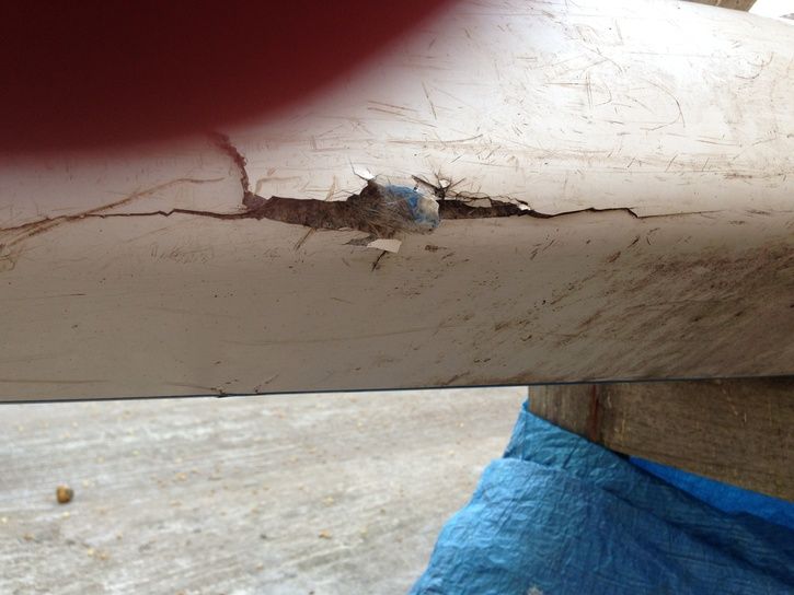

Har också ett "räddningsprojekt" i piplinan.
Någon har utövat övervåld på en av våra VKV Kåre där den ligger upplagd.
Vad säger ni som kan sånt här ?
    49.6 KB · Besök: 39
    41.4 KB · Besök: 44
    51.6 KB · Besök: 44

Som vanligt utan att vara expert säger jag att det där går att laga. Helst vill man kunna komma åt både inifrån och utifrån. Jag skulle slipa och matta ned med en sliprondell med slippapperskiva på. När allt som inte bidrar till hållfasthet och rätt form är borta och hålkanter är fasade ordentligt samt allt acetontvättat börjar man återskapa med ett ganska tunt lager glasfiber som får härda, eventuellt med stöd tex masonit eller styv kartong för rätt form innan det härdar. Sen ruggar man den nya ytan invändigt och utvändigt, tvättar och bygger på med mer glasfiber vått i vått enligt instruktion. När man är nöjd slipar man av hjälpligt invändigt och fint utvändigt. Sist förseglar man både in och utsida med epoxi för att inte glasfibern skall suga fukt. Skall det vara riktigt fint på utsidan krävs flera steg men det är nog inte aktuellt med tanke på alla repor du har. Material och verktyg finns bland annat på Biltema. Gör jobbet ute när det är ungefär +15 grader eller mer. Har du en bra lokal, grattis, gör det där.

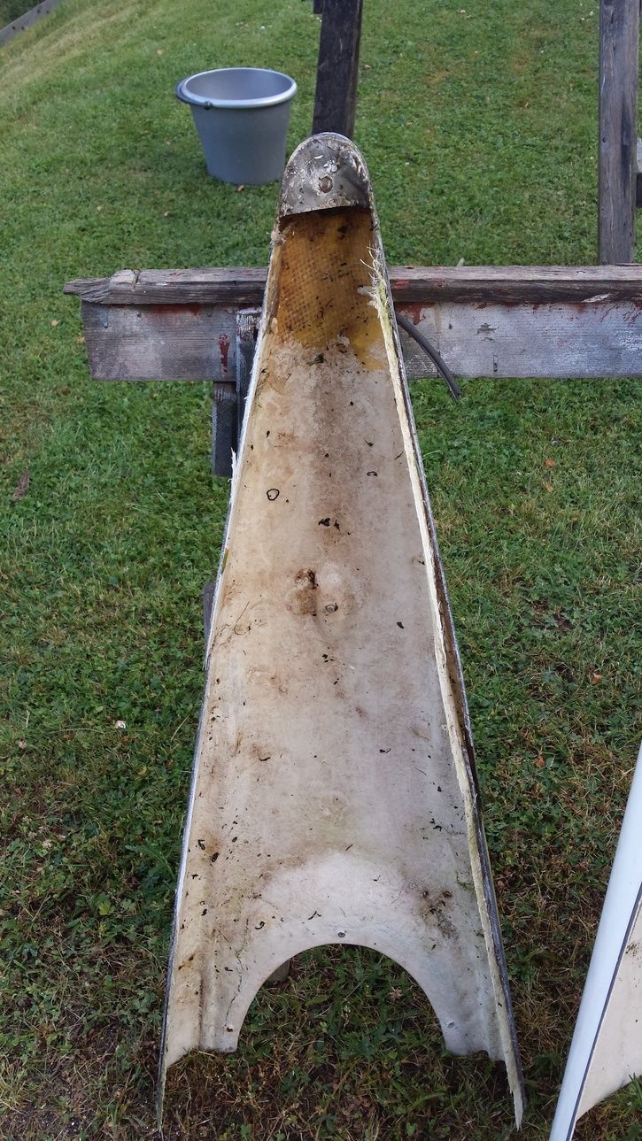

Mod förmodan slutade det regna och åska. Haverikommissionen återupptog arbetet. Har kommit fram till att förutom den massiva akterskadan är den nog ganska fin. Har tvättat och typ 290 sniglar har fått söka nytt hem. Massor med grönt illaluktande guck samt lera är borttvättat. Tror nog att man kan polera ytorna fina om projektet ros/paddlas i hamn. Står fast vid att man får ta bort aktre lucksargen och kapa kajaken där för att få en mer hanterbar arbetsyta eller arbetskropp. Om ingen ropar stopp kommer det snart ske. Bifogar lite suspekta bilder. JLarsson frågade om skott, och jovisst finns det skott. Ett framför fötterna i främre sittbrunnen och ett bakom sitsen i aktre sittbrunnen. Tvättning invändigt har fortsatts efter bilder men är inte helt klar, behöver något längre för att nå överallt. Tar det sen.

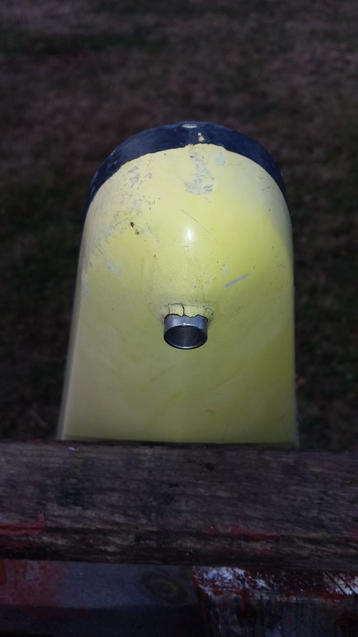

Hasse, finns det nåt roderfäste/hylsa? Kanalerna för styrlinor såg jag så har du tur så kanske rodret passar rakt av. Annars får du plasta in en hylsa bara.

Tack Hasse#7, precis såna hands-on tips jag behöver.
Tyvärr kommer jag inte åt från insidan, är långt fram i den smala delen och finns inga luckor, bara sittbrunnen att gå in från. Kanske finns några andra tricks för att skapa mothåll "utifrån".
Behöver absolut bara bli en fullagning, även om den har ett visst nostalgivärde i familjen. Kajaken ropades in för 500 kr på auktion 1998 vid Brunnsvikens KK. Sen har den följt oss sen 2002 i Asien och Afrika. Nu ligger den på beachen i Liberia, så arbetsklimatet är i alla fall bra, konstant ca +30 ;-)
Återkommer när det blir dags för lagningsförsök.

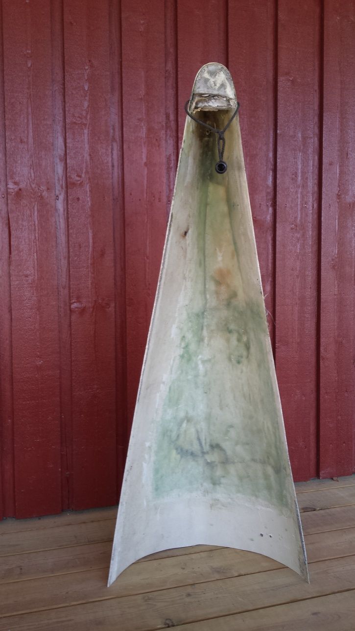

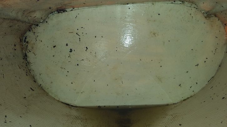

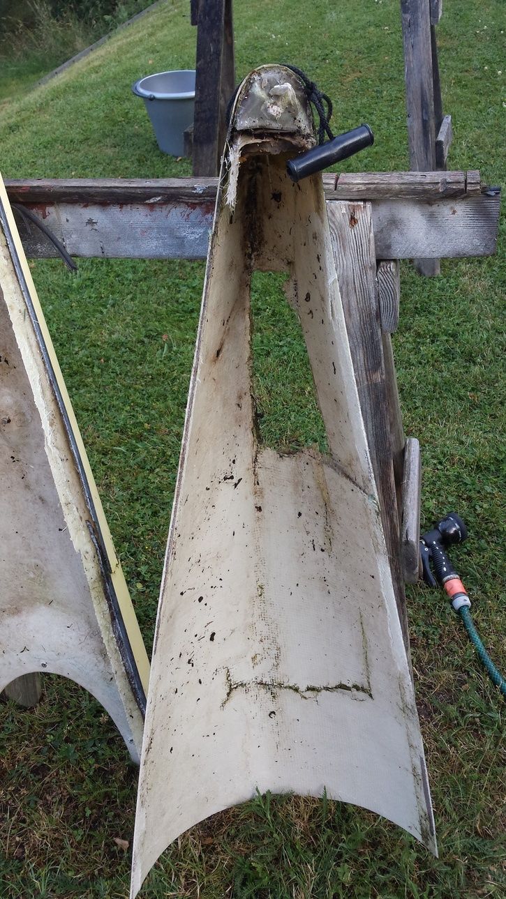

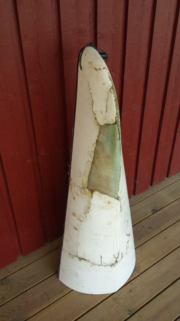

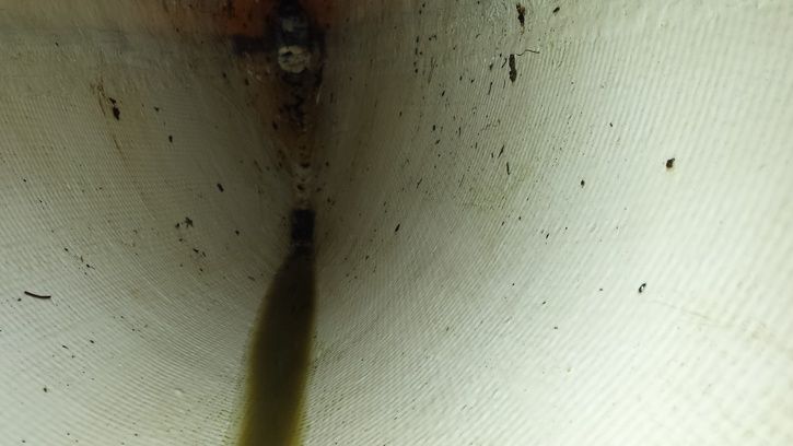

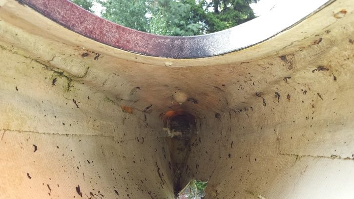

Nu har jag kapat av aktern från mitten på lastluckan och delat aktern mitt itu i originalskarven där det svarta strecket är. Det finns en hylsa för roder och jag gör tacksamt en affär med dig. Bra fart du hade på din tur, har Zlatan ett ställe där också? Jag tror han har en ö här med. Jag brukar använda den som genväg när jag cyklar på isen, åker skridskor eller skidor till min brorsa utanför Bro. Får tänka mig för nu så jag inte blir tagen för stalker eller i värsta fall jaktbyte.

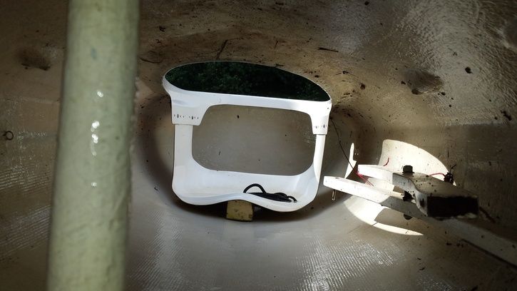

Nu när jag ändå spammar tråden för fullt så skickar jag några bilder på det som demonterats idag. Plus en bild på roderhylsan.

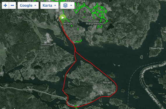

Det där kommer bli kalas. Zlatan har ett ställe på en udde på Resarö, bredvid Mellberg.
Det är lite festligt, för jag är uppväxt på Färingsö (längst upp) och när jag paddlade där så var standardrundan runt Dävensö, som Zlatan nu äger (via bulvanen Majstorovic). Kryllar med olagligt inplanterat vilt där (sen tidigare jakträttsinnehavare).

Jag lagar ju hellre en glasfiberkajak som en bil kört över, än holkar ur en halv trädstam så som jag sett på dina bilder.
Vad det gäller oåtkomliga ställen som sedan inte syns kan man klura på om det går att blåsa upp något inuti som stöd och sedan lämna det där. Men i ditt fall skall man nog satsa på ett tydligt nedslipat "öga" med ett inte så stort hål där sprickan var och sedan bygga sig från botten av slipningen och utåt tills det är rätt form. Sen får du förstås strunta i att försegla baksidan men det är nog inget problem i det här fallet där utrymmet är stängt och den bara är i vatten vid brukandet.

jomper skrev:
> Hasse, sent nu, men varför inte dela hela i över
> och underdel så som den tillverkades?
Den är ganska stor och besvärlig. På det här viset kan jag jobba lättare med delarna var för sig. Sedan foga ihop dem tillsammans och sedan sätta tillbaka aktern i den punkt som är absolut mest lättjobbad. Jag kan ju göra den jättestark inuti och någorlunda snygg utanpå. Om jag skulle dela hela skrovet måste jag såga av och plasta ihop skotten plus att man vill ha täta skarvar in och utvändigt överallt för att slippa problem med krypande fukt och frostsprängning. Det är ju inte direkt så att frugan sa att jag fick ha den i vardagsrummet på vintern :-)

Det känns bara så drastiskt att kapa av hela båten. Hade nog nöjd mig med att kapa av locket och lyfta på det, jag.
[OT] kajaktråden, motionspaddlare
Jag har mer respekt för själva paddlingen än för materialet. :-) Bilen har verkligen kört över aktern så det är inte mycket att be för, både övre och undre delen är krossade här och där. Det går att få det starkt igen, blir bara lite tyngre och fulare.

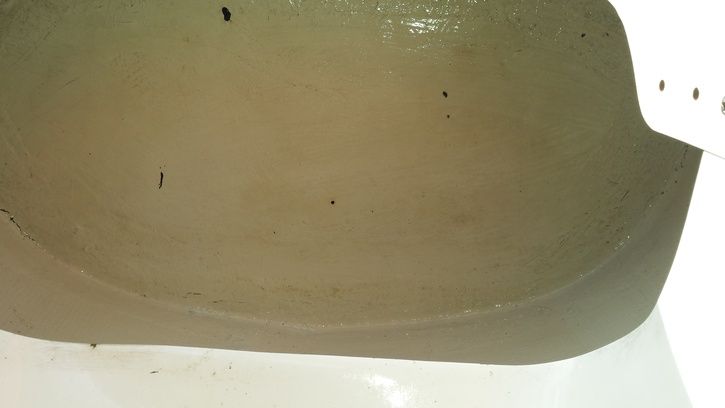

Första Frankensteinlagningen klar och hålet är borta. Jag vet att det ser hemskt ut men det är bara invändigt stöd så att det går att slipa utsida och bygga vidare utan att det faller ihop.
Gjorde utvändiga träribbor som skruvades fast i varann och ihop med plasten. Närmast lagningen smörpapper och bakom den en hopvikt tidning. Det går att vara mycket mer noga men det här skall bara bli stommen och resten är ju i uselt skick.

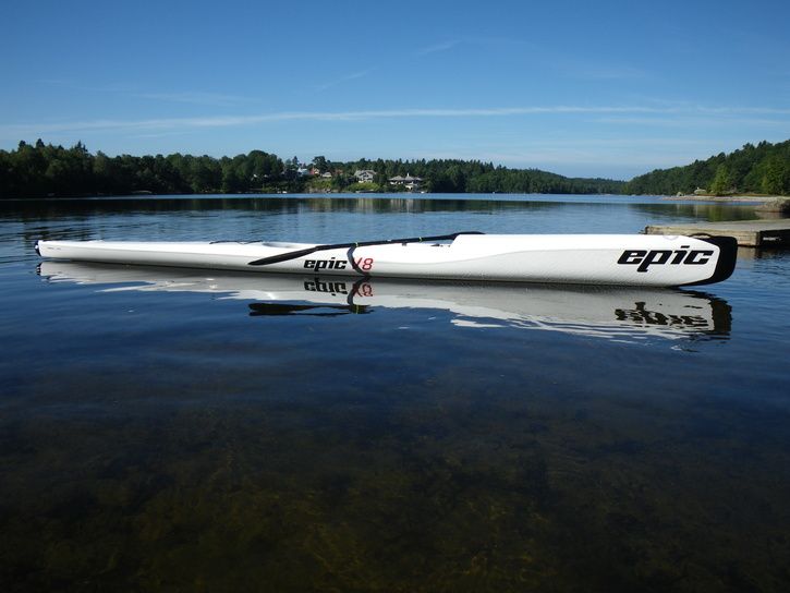

Härligt fler å fler verkar skaffa surfski!
Lyckades få upp min V8:a i ett snitt av 10,6km/h på 10km (56:28) i slutet på förra året...är inte riktigt där än i år :)

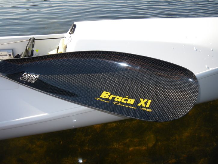

Själv har jag precis testat Braca´s senaste paddel en XI Van Dusen ´92.
Otroligt lättpaddlad går så mjukt å fint i vattnet! En perfekt surfski paddel alltså!

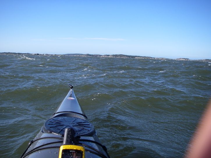

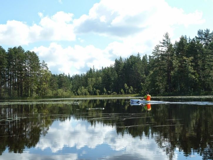

Dom vise säger ju....." Never Sacrife Stability for Speed"
Hittade en gammal kulig paddelbild då jag i 13-14 s/m motvind skulle paddla till Valö/Kungsö det var 12km stenhård motvindspaddling...hade nog aldrig gjort det idag :)
Tror man blir mer bekväm med ålderns rätt :)
