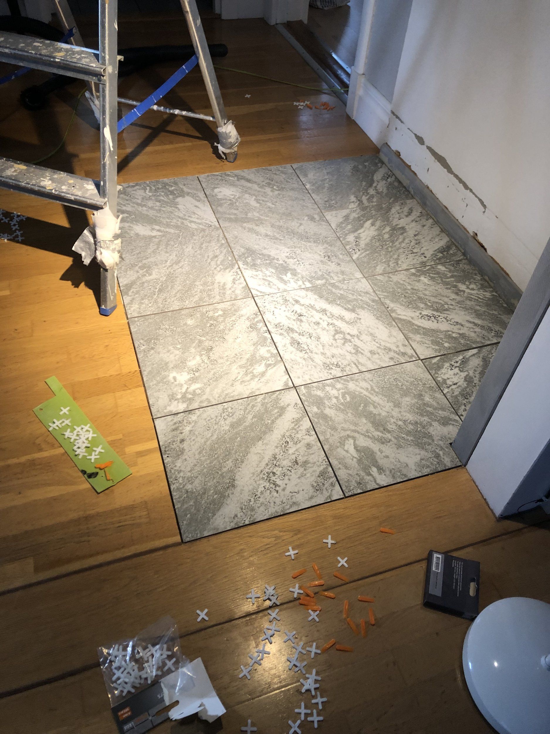

Det blev en vattenkap från Jula. Plastig men duglig. Fick kapa sex av tolv klinkers. Blev bra.
    670 KB · Besök: 90
