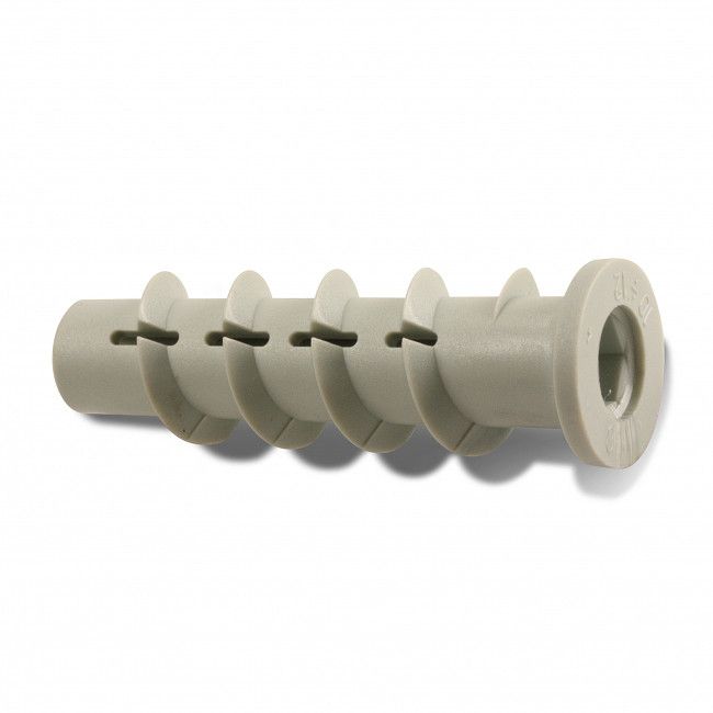

De här är grymt bra , Dyra men värda pengarna.
Kör med en kakelborr så att hålen inte blir för stora , sen bör det ju va tegel eller nåt en bit in så långa skruv å typ rödplugg 5,5mm , borde räcka gott

Jag har kört med esse 3-kantig för lättbetong med pu- lim plus vatten. Det som stör mig är att om det står 10mm borrhål så är det ofta helt omöjligt att banka in pluggen hel ifall jag kör 10mm borr. Om det står 10mm borrhål borde jag ju kunna banka in pluggen?
De trekantiga pluggarna är större än sitt angivna mått, det är för att de inte ska rotera när du borrat efter angivna pluggmåttet.
Mvh
Ja men jag måste ju få in pluggen i väggen. Sjukt drygt då man inte lyckas och måste dra ut den och borra större än angivet mått. Om det står att man ska borra 10 mm förväntar jag mig att pluggen ska gå in i hålet.
[OT] Kexiga väggar, hur borrar, pluggar jag bäst
Borrar man tillräckligt djupt brukar de gå in när man knackar in dem bestämt med hammare. Använd dorn, ex en långhylsa för spärrskaft, när du ska ha in sista biten så undviks slagmärken i väggen.
