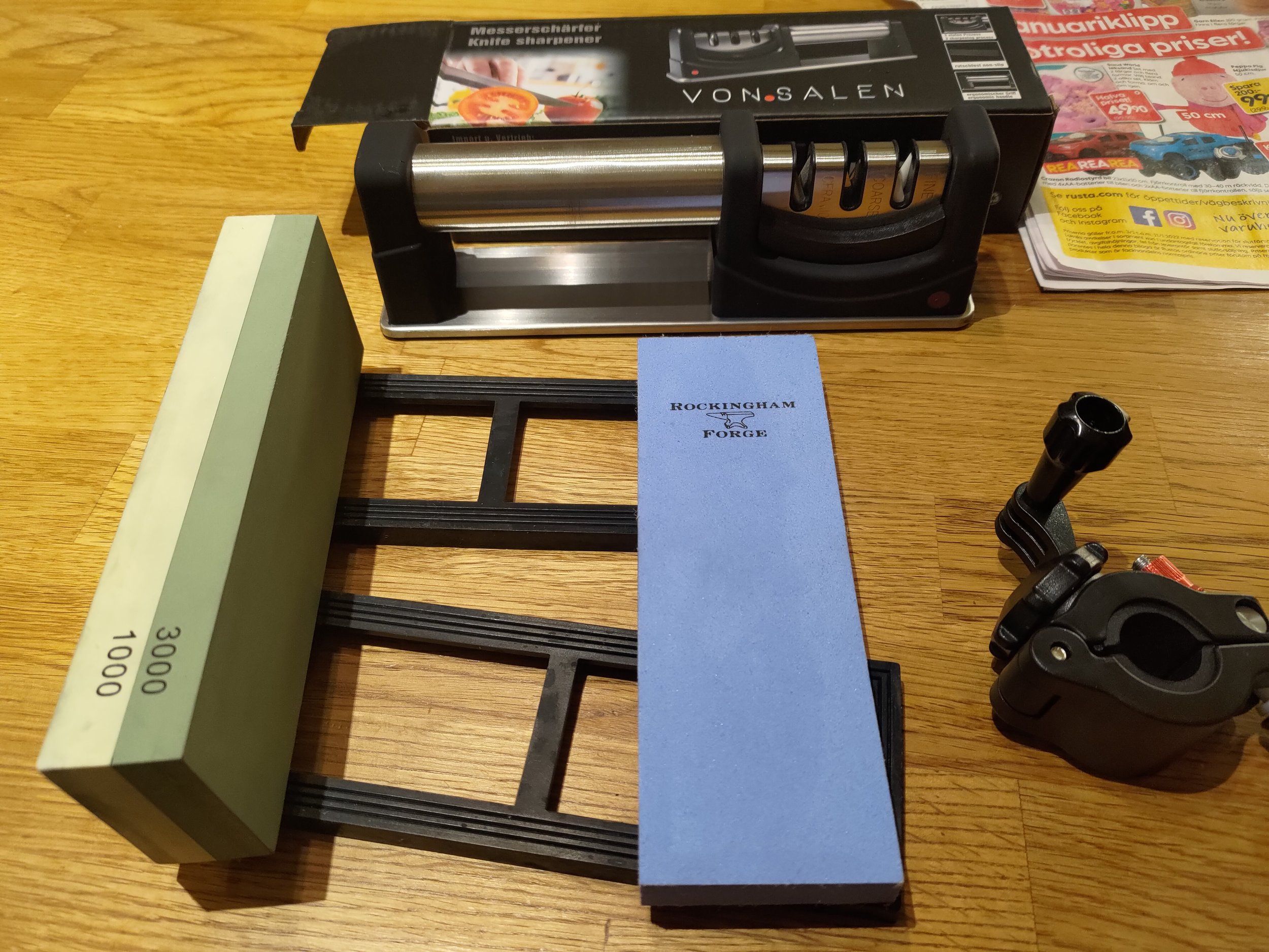

Kom ett paket idag, har provslipat lite, och fick väl upp lite mer skärpa än innan, men var nog för feg och tog för lite för fick inte upp den där råeggen riktigt som dom pratar om i videoklippen som jag kollade på, får ta en vända till och ta lite mer få se om det blir bättre. Kändes inte jättesvårt att lära sig, var inte så noga med vinkeln sa han på ett av klippen, bara man höll sig lika hela tiden så man inte ändrade vinkel beroende På var på bladet man var.

Första gången du slipar gör du i regel en omprofilering. Ofta är slipningen inte så bra och ofta konvex. Då du säker slipar en annan vinkel än fabriken blir det mer stål som ska slipas bort första gången. När du väl satt din nya egg så kommer det vara enklare nästa gång du slipar om. En anledning till att man behöver en grov 200-400 sten. Med en 1000 sten tar det lång tid och sliter på stenen. Jag köpte inte en grov sten och fick kämpa med 1000 första gången men när man väl satt sin nya vinkel funkar 1000 bra som startsten. Men 200-400 stenar är billiga så värt att köpa direkt.

Den blåa stenen är en 240-sten så har redan en grov, måste nog bara våga ta lite mer så jag får till "min" profil på hela eggen...

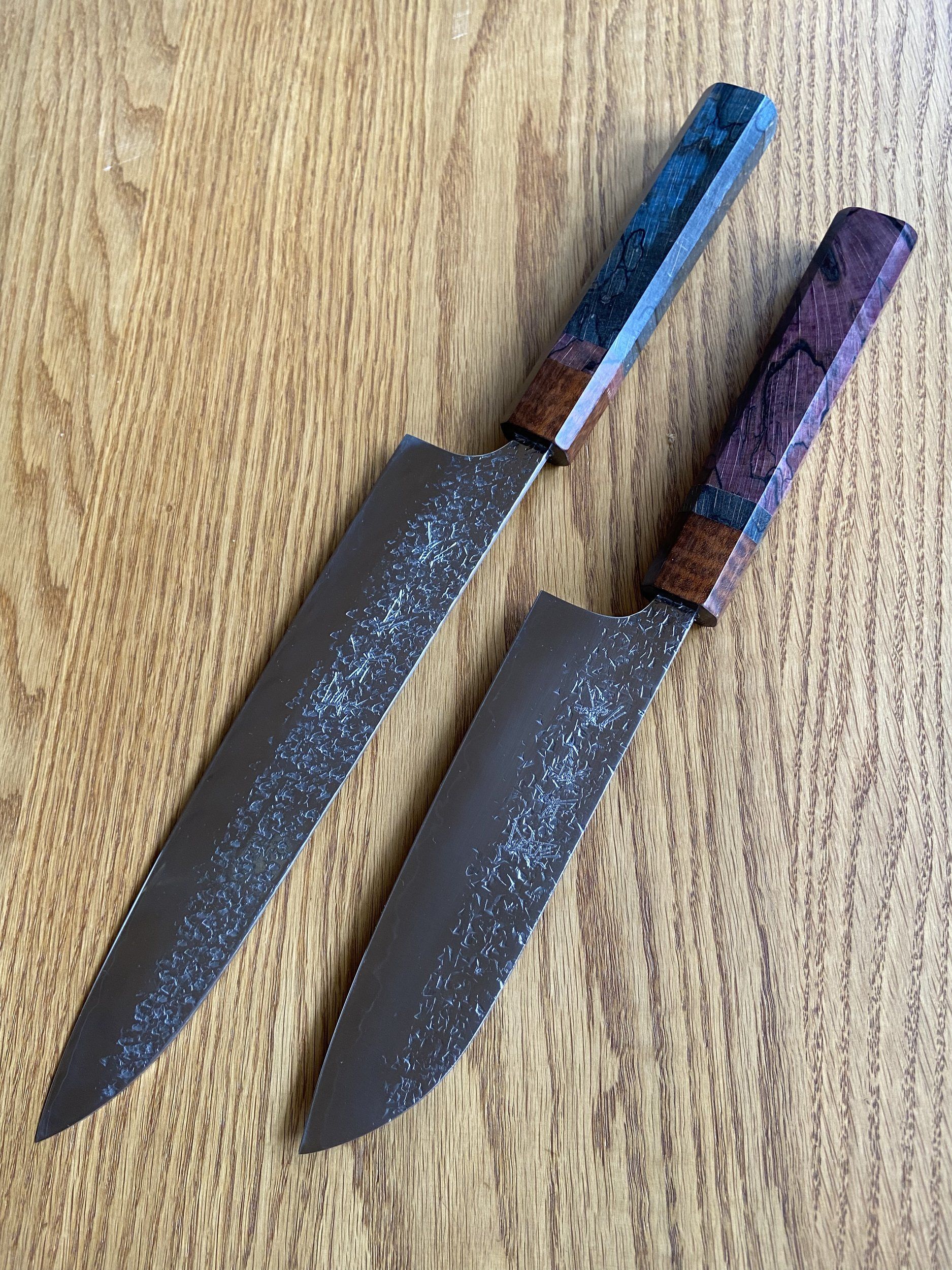

Vill du lära dig slipa på ”vanlig” plan sten väljer du med fördel japanska knivar, typ global, eller för all del något handknackat ur typ cleancuts sortiment. De är dessutom extremt hjälpsamma och trevliga. Köper du rätt kniv och lär dig slipa kan du få knivar som skär som lasersvärd. Nästan obehagligt vassa, på ett heeelt annat plan än tormekskärpa (jo jag lovar, jag har testat bägge). Man kommer extremt långt med 240, 1000 och om man vill typ en 6000. Och sen en strigel förstås.
Sen är det väl också värt att fundera på om du vill ha grejerna framme eller i låda. I låda kan man ju gömma undan hemska européer men vill du ha grejerna framme är det väl kul med japanerna. Smaken är som baken men mina Kurosaki gjorde jag egna wa-skaft till. Så det där med att förstöra feng shui gäller väl bara fula massprodade knivar? ?
Men som några sagt. Känn på knivarna innan du handlar. De ska passa dina händer och matlagning. Visst finns det häftiga knivar men helt ärligt, hur ofta tror du att en deba eller köttyxa används i ett vanligt svenskt kök? En DH med 200mm slag passar inte alla cyklister. Så utgå från dig själv och din matlagning. Det kan bli fel, och låt det bli fel. Det är ingen stor grej, då gör du dig av med kniven och köper något annat bara. Jag har bytt massor av knivar innan jag hittade rätt
Nedan ett smakprov för inspo, två av mina egna darlings.

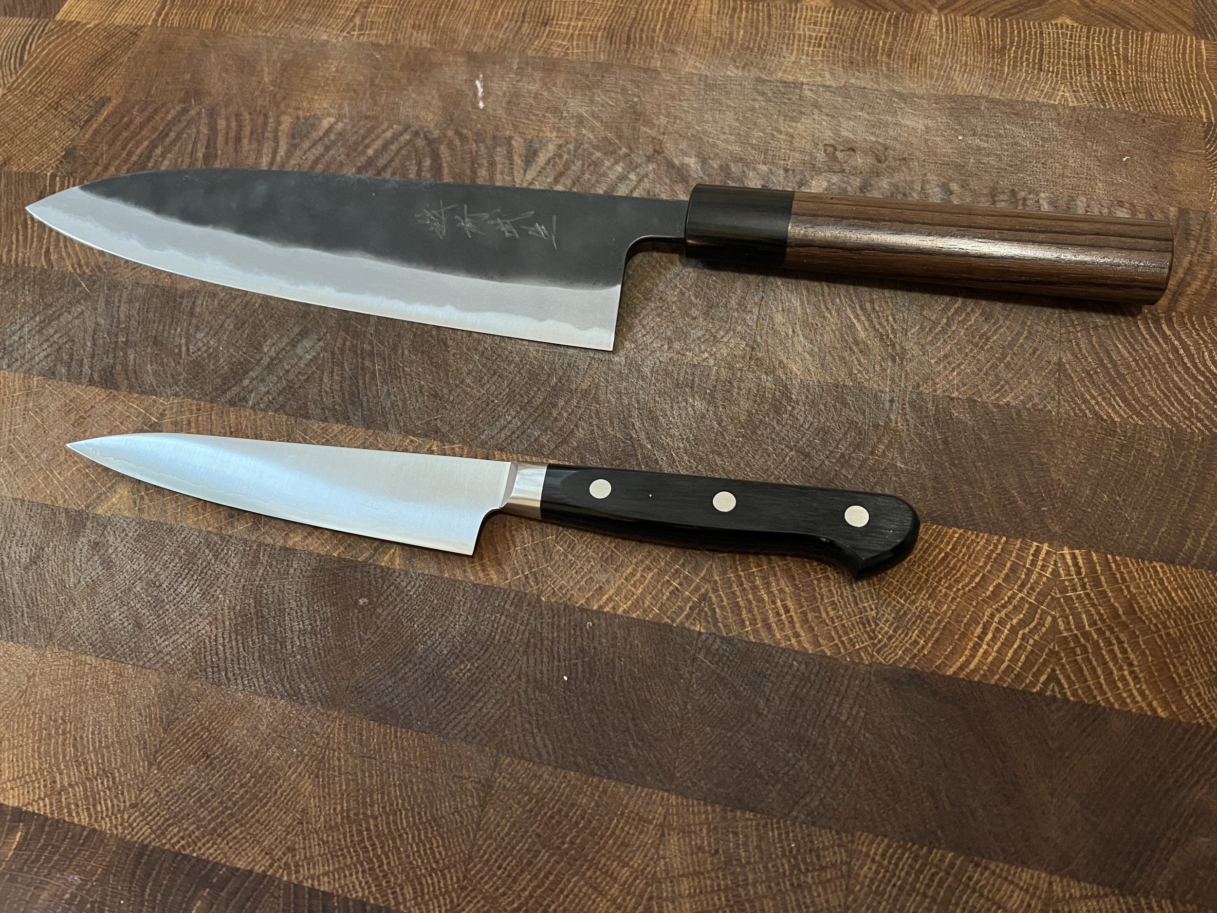

Är detta den officiella knivtrådwn? Isf har jag ett bidrag! Igår tog tålamodet slut med mina två 15 år gamla knivar som jag fått genom någon julklapp genom jobbet i form av presentkort.
Drog förbi cleancut och kom hem med dessa två samt en keravikstav :cool:
Känslan av att skära en morot med gyuton och sedan finhacka var absurd, inser nu att jag kastat bort 20 år av mitt liv på pissiga knivar.
Känslan av att skära en morot med gyuton att sedan finhacka var absurd, inser nu att jag kastat bort 20 år av mitt liv på pissiga knivar.
Visa bilaga 686298
Trevliga. Vad är det för märke på den mindre ?
