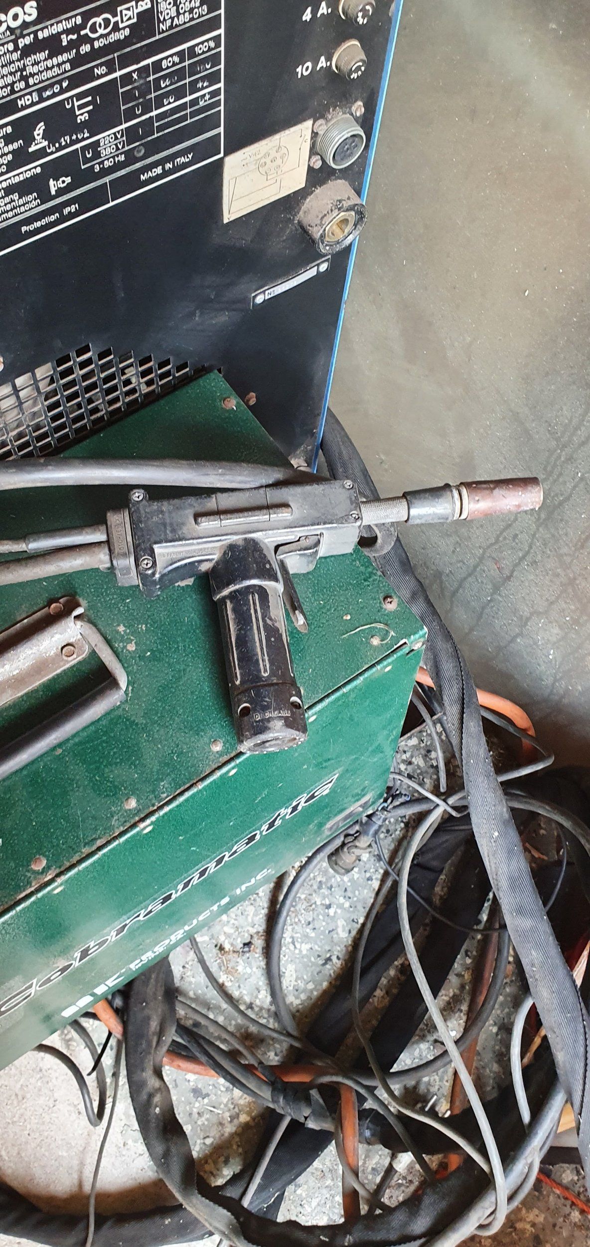

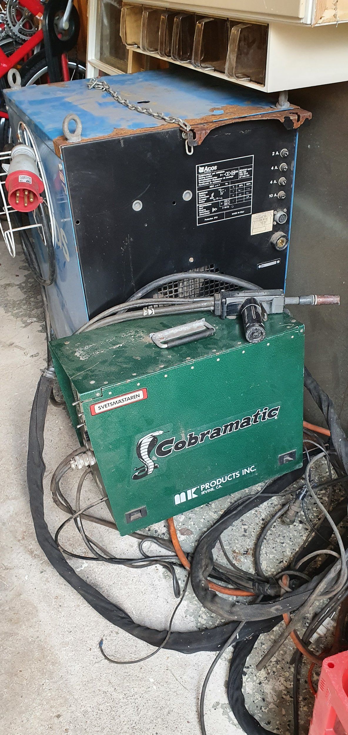

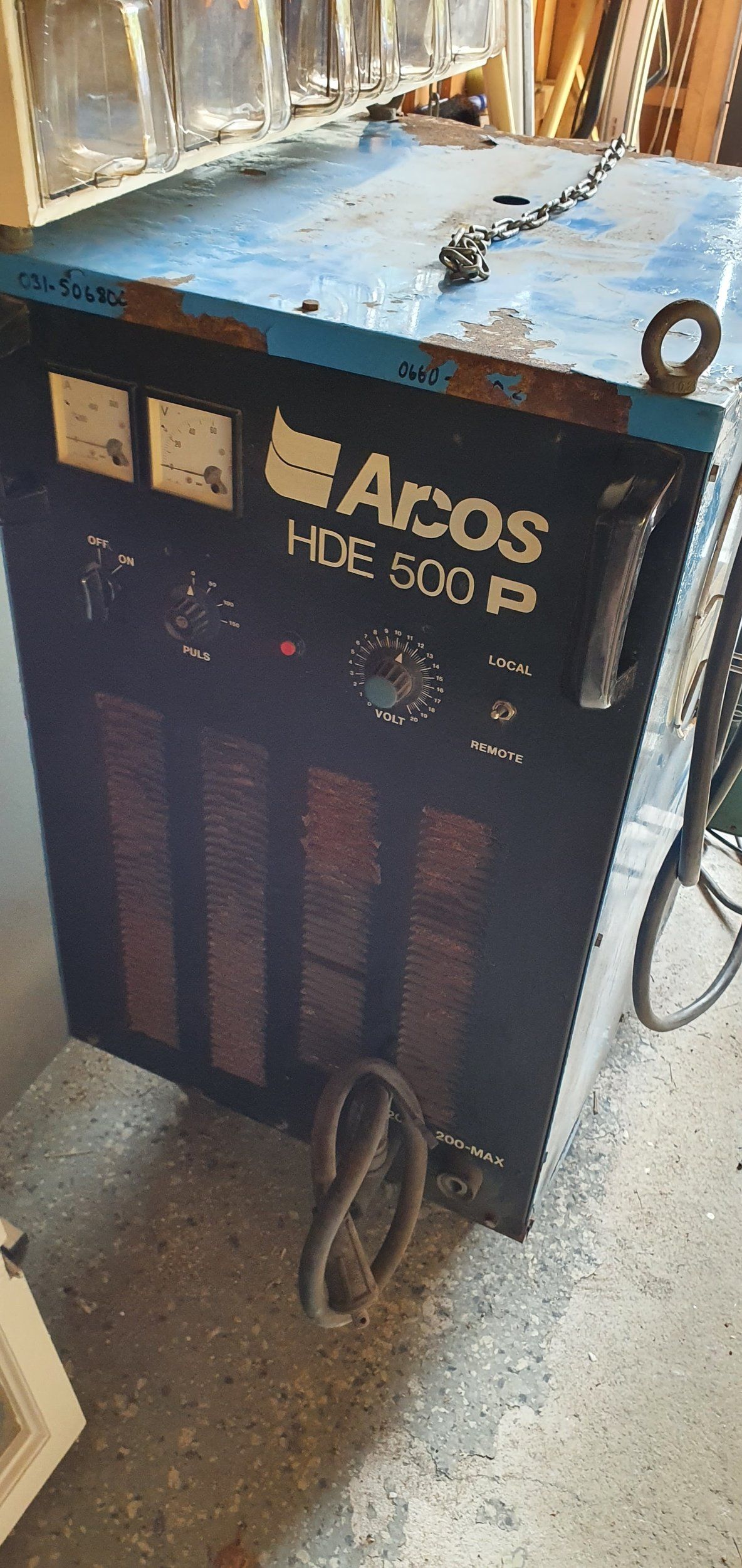

Du kan få köpa en billigt av mig annars ?
Ett fylleköp som inte föll så väl ut så att säga...
