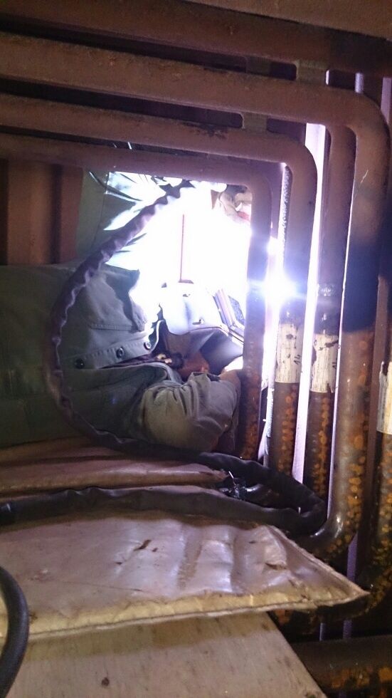

Sån där svetsare e jag
Aha! En som ligger ner och jobbar, vilken lyx!! ;)
Ser bra ut! Måste vara extra "meckigt" att nå runt rören och få till svetsfogen utan fel?

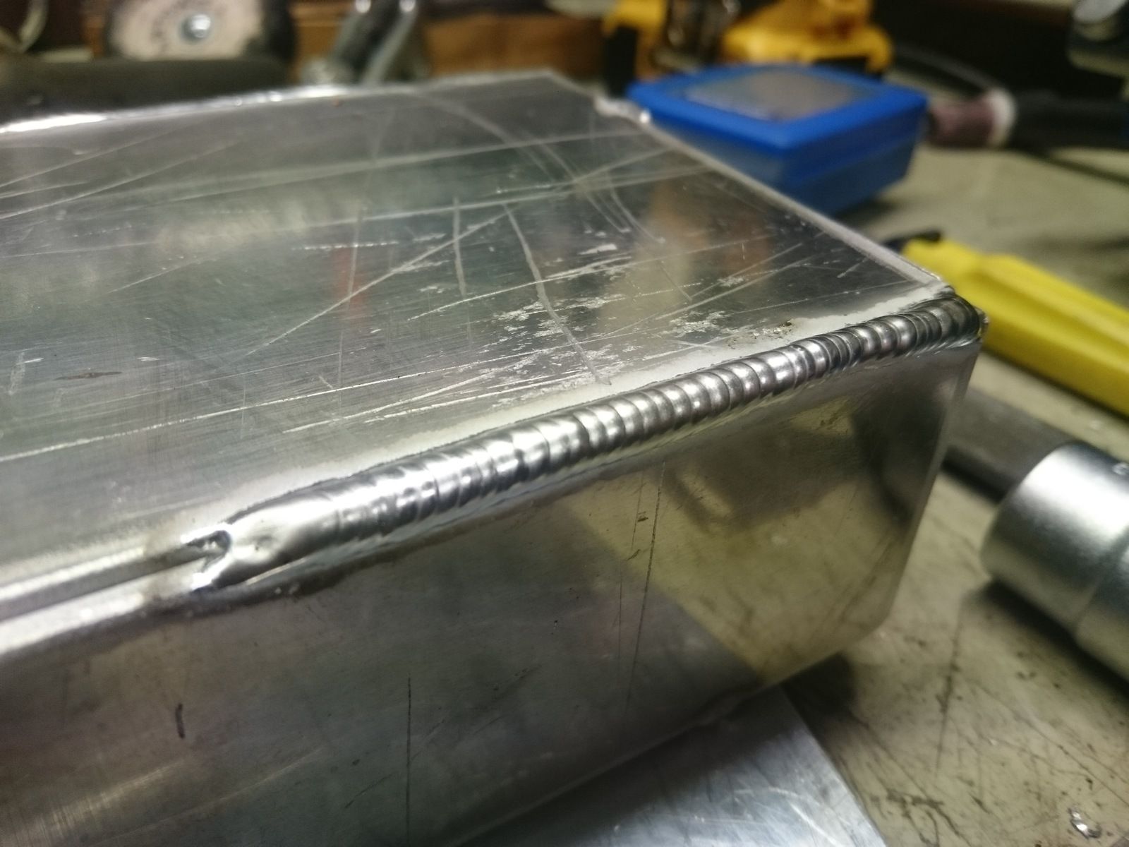

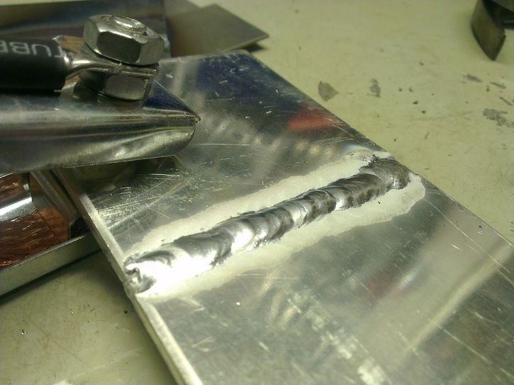

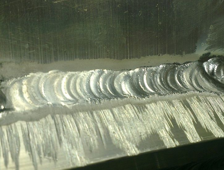

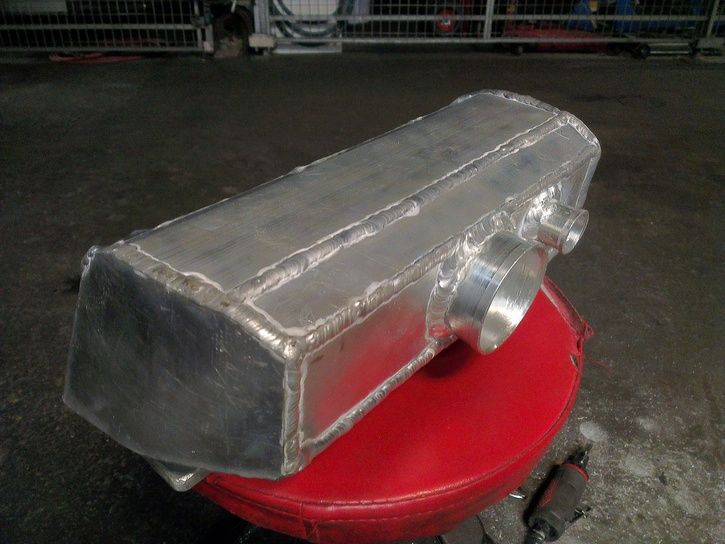

Jaha, hur gick det då? Jag har ju bara övat kortare omgångar i skolan med tig och tyckt att alu varit hemskt svårt med en Esab Aristotig som finns till förfogande där. Plötsligt så kunde jag svetsa alu mycket lättare med denna svets så helt kass lär den inte vara..
Första alusvetsen jag la överhuvudtaget med den. En vanlig stumfog, med Esaben i plugget var det ta mig fan omöjligt. Detta är alltså gjort med max 20 min övande på Alu alls så med lite mer övande ska det nog bli riktigt bra.
En kälfog gick också fint. Lite skitigt, glömde visst förarbetet där..
Känns helt klart som ett bra köp änsålänge, funkar finemang i Dc-svetsning och pinne också men inga bilder på det. Inte testat plasmaskäraren än heller.. :)

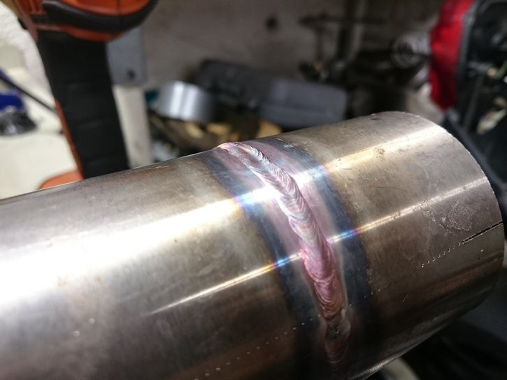

Maillard skrev:
> Hur går det med svetsningen? Lite tunnsått med
> RR ;)
Skulle vilja påstå att det går och har gått alldeles förträffligt! Ja det är inte som på weldporn på Instagram men tycker det blir rätt skapligt ändå.

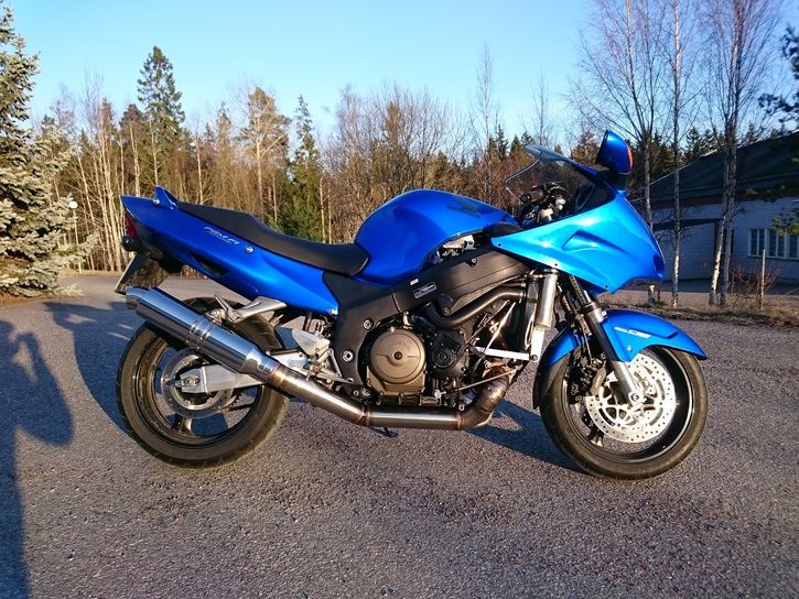

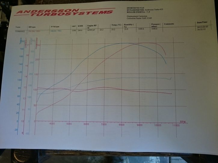

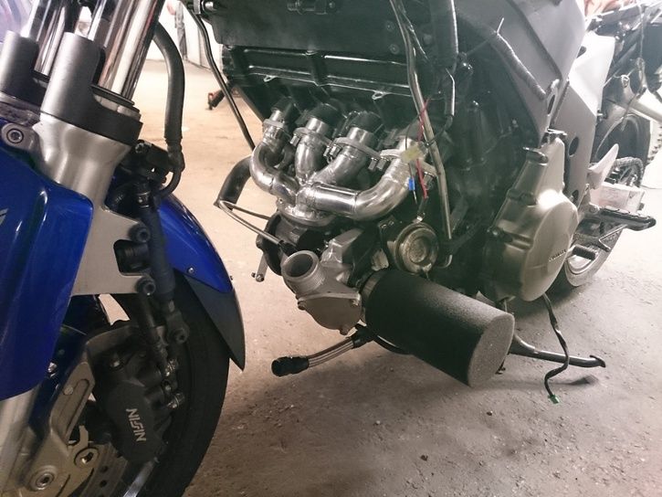

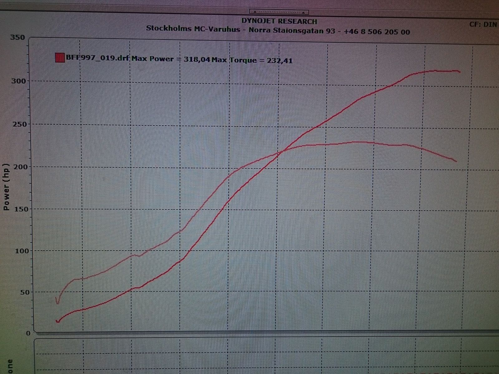

[OT] Köpa Tig-svets?
Fy tusan. Det där är helt vilt. Är den körbar? Laddtryck? Vad ska du använda den till?
Vad väger hojen? Oavsett blir det helt rått hk/kg:)
Inget för slingerbulten det där???
Tycker mina 96hk o 103nm på slangen vid 5500 sparkar bra. Detta ovan törs man knappt tänka på ens.
robrob sa:
Väger ca 230 så med mig på blir det mer än 1hk/kg fortfarande :) Laddar ca 1,1 bar med en Mitsubishi Td04-19t från en v70r.
Alltså den är lite lätt hetsig om man säger så.. men mycket körbar, går fint att dosera gasen efter lite tillvänjning men man håller inte fullt så ofta numera.
Förövrigt så fungerar den kinesiska svetsen fortfarande mycket bra och jag har nog gått igenom 10st 10L flaskor med argon.. Har väl klivit upp lite i kvalitet på svetsandet så om den skulle lägga av framöver så köper jag en finare svets.
örgelgörgel sa:
Jag tror inte du behöver finare svets... Senast jobb ser otroligt fin ut! När ska du bygga cykelram?
