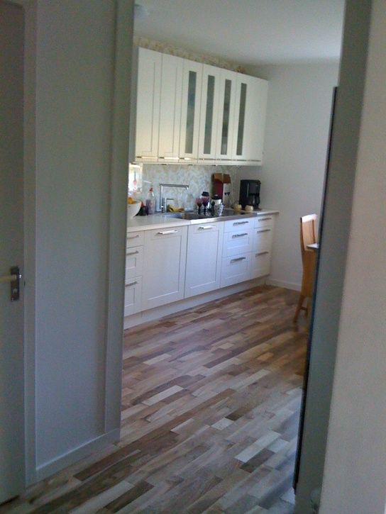

det är jag beredd på då mitt andra sovrum har mörk mörk mörk brunt golv.
köket och halen däremot har ett toppengolv,
flammigt valnötsgolv,
går nästan inte att skilja på smuts och golv :D
kk.jpg ht=725

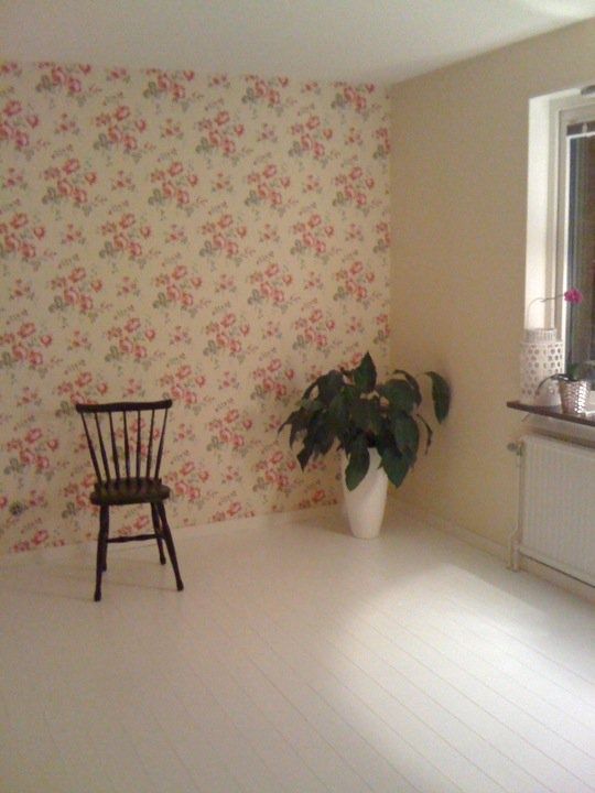

Jahapp!
Det gjordes iaf och nu en vecka efter starten på rumfixet så är det klart med golv tapeter och så.
detta är resultatet, vi får väll se hur länge det håller sig,
annars får ja måla det igen :p
Hoppas detta ger MÅNGA cykeltimmar, för det är dom jag är ute efter!
Guestroom.jpg ht=720
[OT] Lägga furugolv på betonggolv
Japp byggmax, hellimmat och flytande,
så vi får se hur lång tid det ta innan det börjar spricka upp.
men som sagt en nöjd sambo är en sambo som lättare kan släppa iväg mig, jag ser i nuet :D
5 gånger tiden borde jag faktiskt kunna ta ut. tackar tackar
