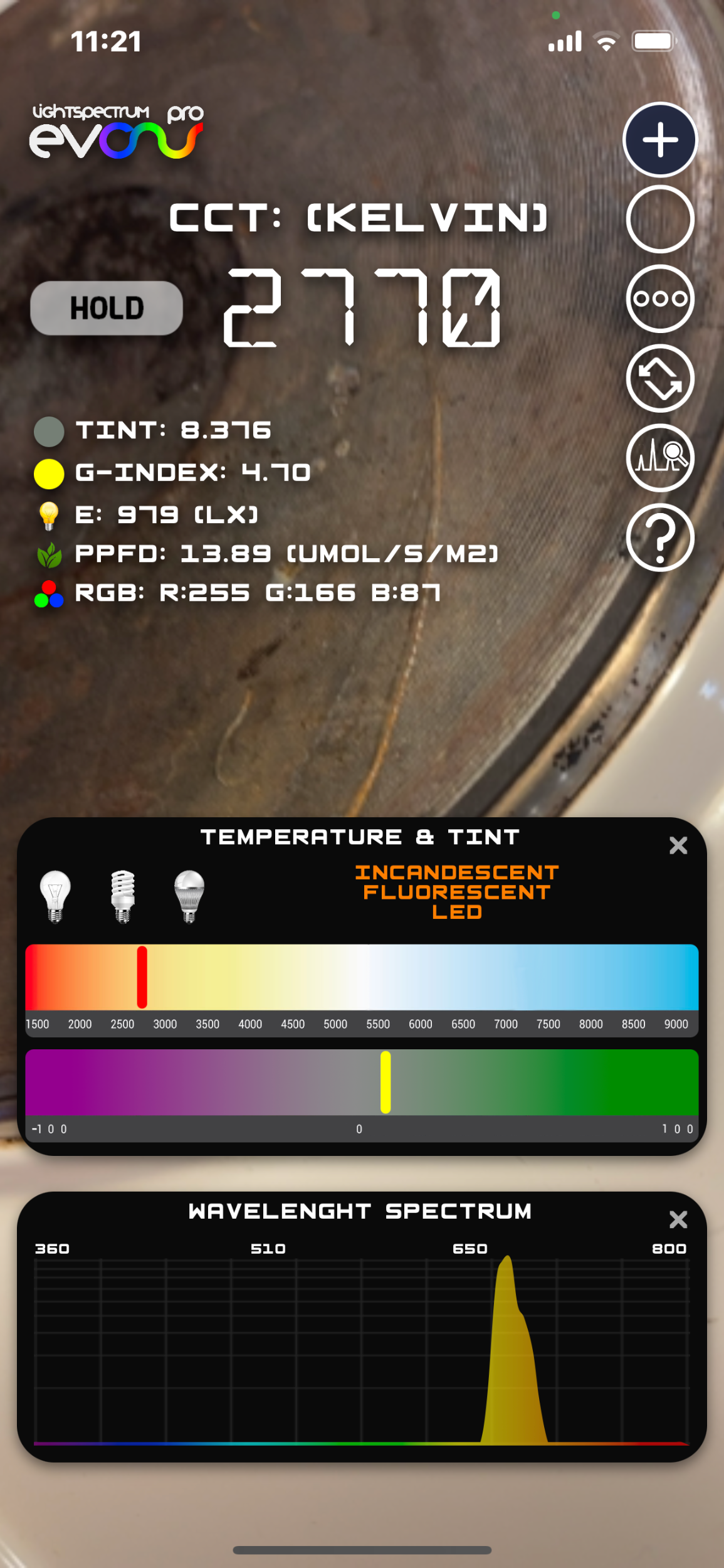

lightspectrum pro evo är en rolig app i sammanhanget. här mätte jag mot den vita ytan på vår spis. gammeldags lysrör varmvit, skall väl vara kring 2800K
