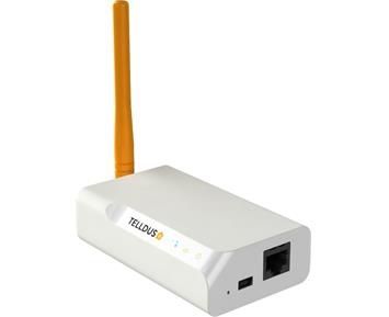

Jag ska snart köpa Tellstick ZNET Lite V2 och börja styra hemmet med automatik. (z wave)
Är lite nyfiken på vad ni styr för enheter, och era erfarenheter?

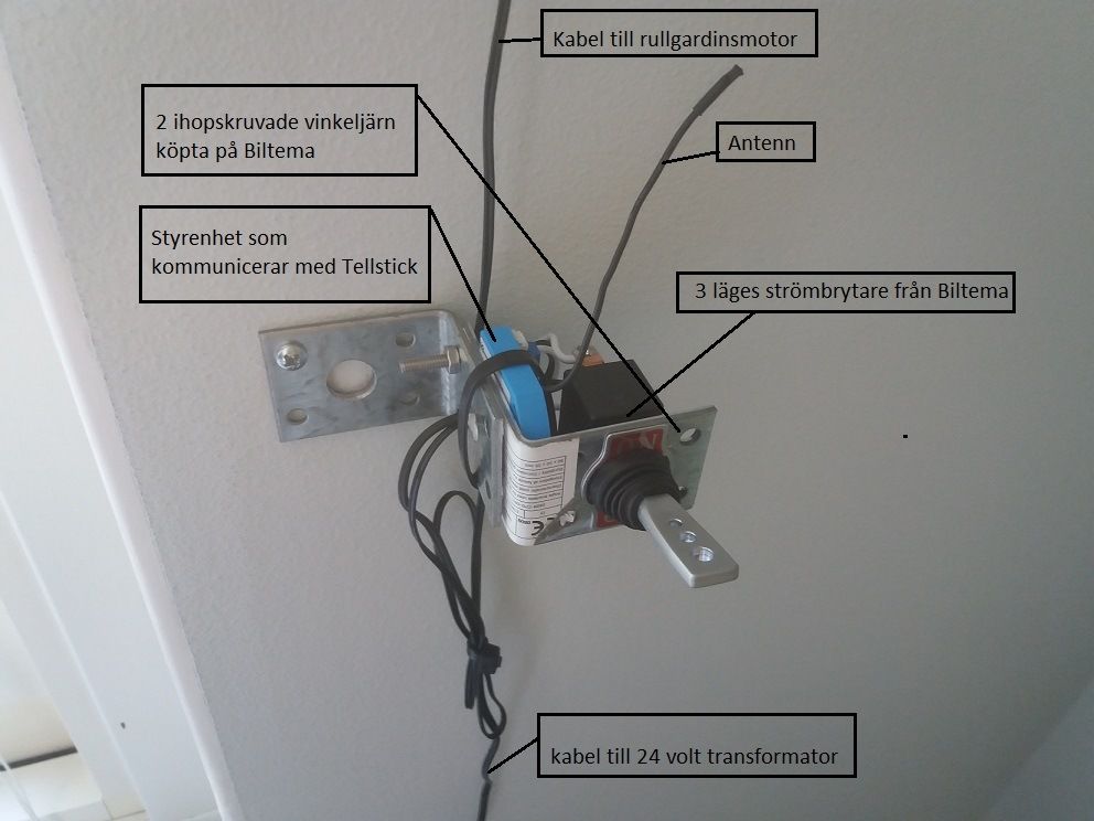

Rullgardin nr 2 klar! (Z Wave)
Här kommer en bild på min lösning.
Lösningen är inte snygg, men billig och funktionell.
(Brytaren är dold bakom gardinen, så den är inte synlig)
    75.6 KB · Besök: 627
