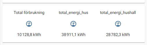

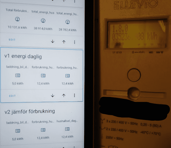

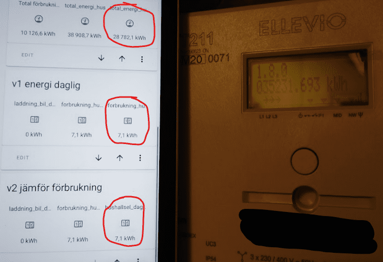

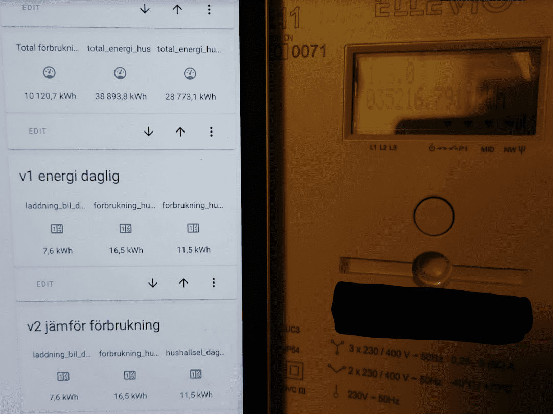

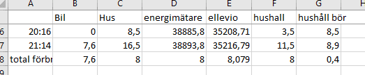

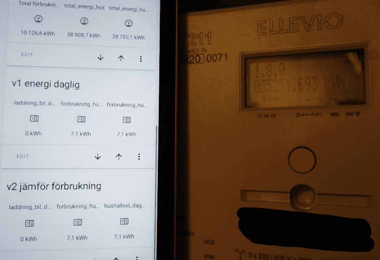

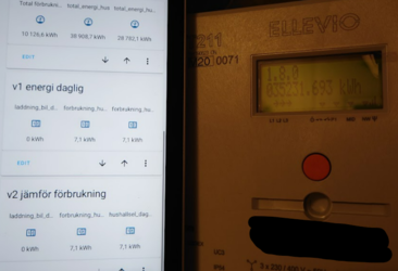

Är det någon som är haj på HA och YAML?
Jag kör HA på en RPi3 och har även en Conbee2 som läser några sensorer än så länge.

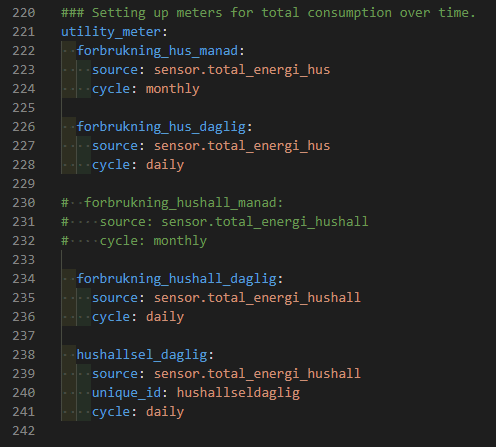

Problemet jag har i YAML (tror jag) är att jag inte får en utility_meter att visa det jag vill.
Jag har tre huvudsakliga utility_meter, Två funkar som de ska: förbrukning för bilen och för hela huset (inklusive bil). Dessa läser "direkt" från två olika sensors som läses från två elmätare (lokala web-anrop till min Garo laddbox).
Den som inte fungerar är den som jag vill ska visa Hus-Bil=Hushållsel

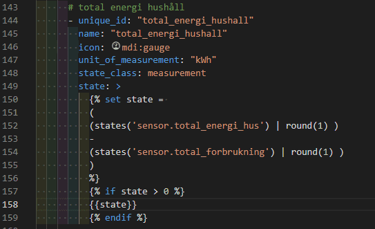

För att få till det har jag gjort en sensor som räknar ut just det, Hus-Bil=Hushållsel. Den sensorn total_energi_hushall funkar.
"total_forbrukning" är bilens förbrukning, namnet kommer från copy paste från något ställe. Jag ska döpa om den någon gång.
Där det fallerar är i utility_meter husall daily (två olika varianter nedan)
Problemet är att trots att de läser från total_energi_hushåll, så visar de samma som hela huset, när bilen laddas. Det verkar som att "minus bil" inte biter in i kalkylen

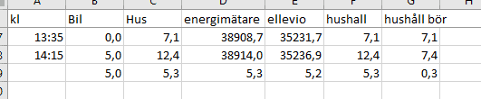

kl 13:35
kl 14:15

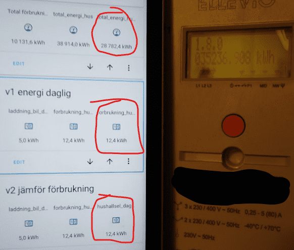

Jag tycker att bilden ovan borde visa 7,4 i de två röda som visar 12,4... Har jag otur när jag tänker? Eller är det någon som kan se något fel i min YAML?

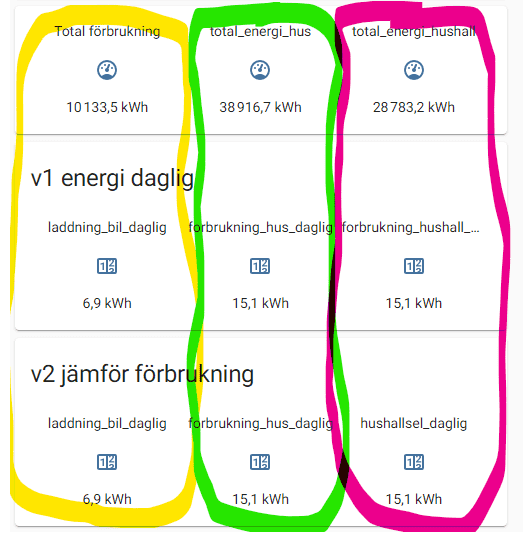

Men när bilen inte laddar så visar den något annat? Eller visar den alltid samma som huset?
Den gula kolumnen visar alltid bilens "status" Högst upp är det vad den fysiska mätaren visar, och det som lästs in av HA. De två under visar sedan utility_meter daily. Dessa visar alltid rätt. Laddar inte bilen står den still på "tiotusen-någonting" och daglig visar noll
Den gröna är motsvarande för hela huset (inklusive bil) dessa visar alltid rätt, det som visas på den fysiska mätaren, samt dagen konsumtion.
Den rosa är den jag försöker räkna ut. Högt upp så funkar matten hus minus bil. De två undre är två iterationer av samma utility_meter, jag startade en ny för att testa om det låg något i någon buffert och störde, men det verkar inte så. dessa utiliy-meters läser alltså samma sensor, den som visas högst upp i rosa kolumn.
Den enda skillnaden på v1 och v2 är hushålls-utility_meter i två versioner. Både v1 och v2 är daglig, även om v2 bara heter förbrukning.
Använder inte utility_meters själv men du kan ju testa lite i utvecklingsverktyget under "mallar" att labba med state-ekvationen och de olika värdena du får fram.
Funkar det att subtrahera dailyvärdena korrekt där? Om inte kan du testa att bara ha med bil-konsumtionen i ekvationen, att addera en integervärde osv.
En annan sak du bör testa är att använda "| float" istället för "| round(1)". Det skulle kunna vara så att värdena från bilen är så små så att de avrundas till noll när du försöker subtrahera dem på något vis.
Med tanke på att monthly fungerar så kan en annan teori vara att cycle intervallet ställer till det med något, testa att lägga på en "offset" på de dagliga utility_meter'na.
Annars bör du nog visa lite mer hur du har definierat dina sensorer för att ge förslag på saker du kan testa.
[OT] Smart hem tråden
Vanliga sensorer går att laborera med i template verktyget, utility_meter triggar inget event, eller vad den klagar på.
Jag ska testa med float. Tack! (att jag har round är ren copy paste I saknad av kunskap ?)

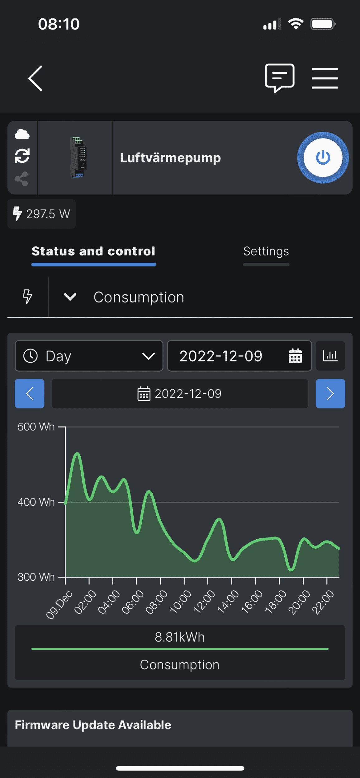

Fick en Shelly Pro 2PM installerad i el-centralen i garaget igår för att kunna mäta förbrukning på luftvärmepumpen och elementen där ute.
Förvånansvärt smidigt. Tänker mig också att jag ska kunna styra elementen att bara gå på om LLVP inte orkar hålla temperaturen på rätt sida frysgrader (med lite säkerhetsmarginal).

Visst kan det vara bra att hålla koll på elförbrukningen.
Men räcker det inte med termostaterna på elementen för att slippa att garaget blir för kallt?
För så har vi haft i fritidshuset sedan vi installerade LLVP (som funkar över -20°).
Jo, det gör det säkert. Det har ju funkat med bara elementen i alla år innan LLVPm installerades i år. Men hade valet att köra på en en-kanals för typ 700 eller lägga på 150 kr och kunna mäta båda. Att kunna styra ”smart” var mer på köpet. ”Smart” inom citationstecken då jag håller med om att det smarta kanske egentligen är lite overkill.
