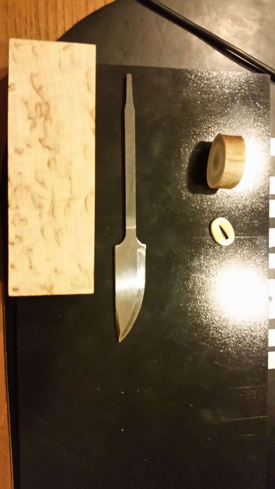

Så då har man fått hem lite grejer.
Det svarta inlägget var i det tjockaste laget så det kommer jag behöva fila ner, sen så var mässings brickan något liten, men tror den kommer funka i änden då kniven smalnar av utåt.
Kommer eventuellt beställa ett till bit horn för att sätta i andra änden kniven.

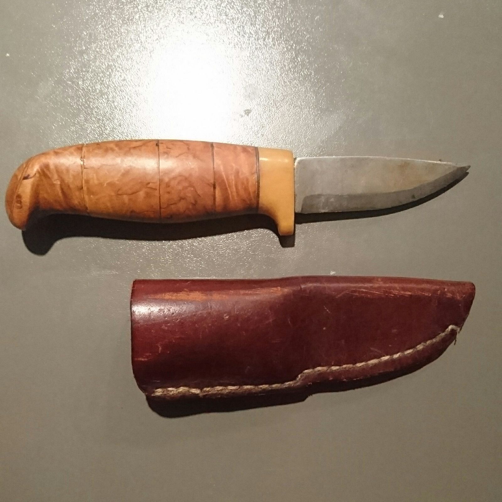

[Ot] Material till knivskaft.
Nice OT, hitta mitt gamla träslöjdsprojekt från -04. Kommer inte ihåg vad det är för träslag bara..
    246.6 KB · Besök: 316

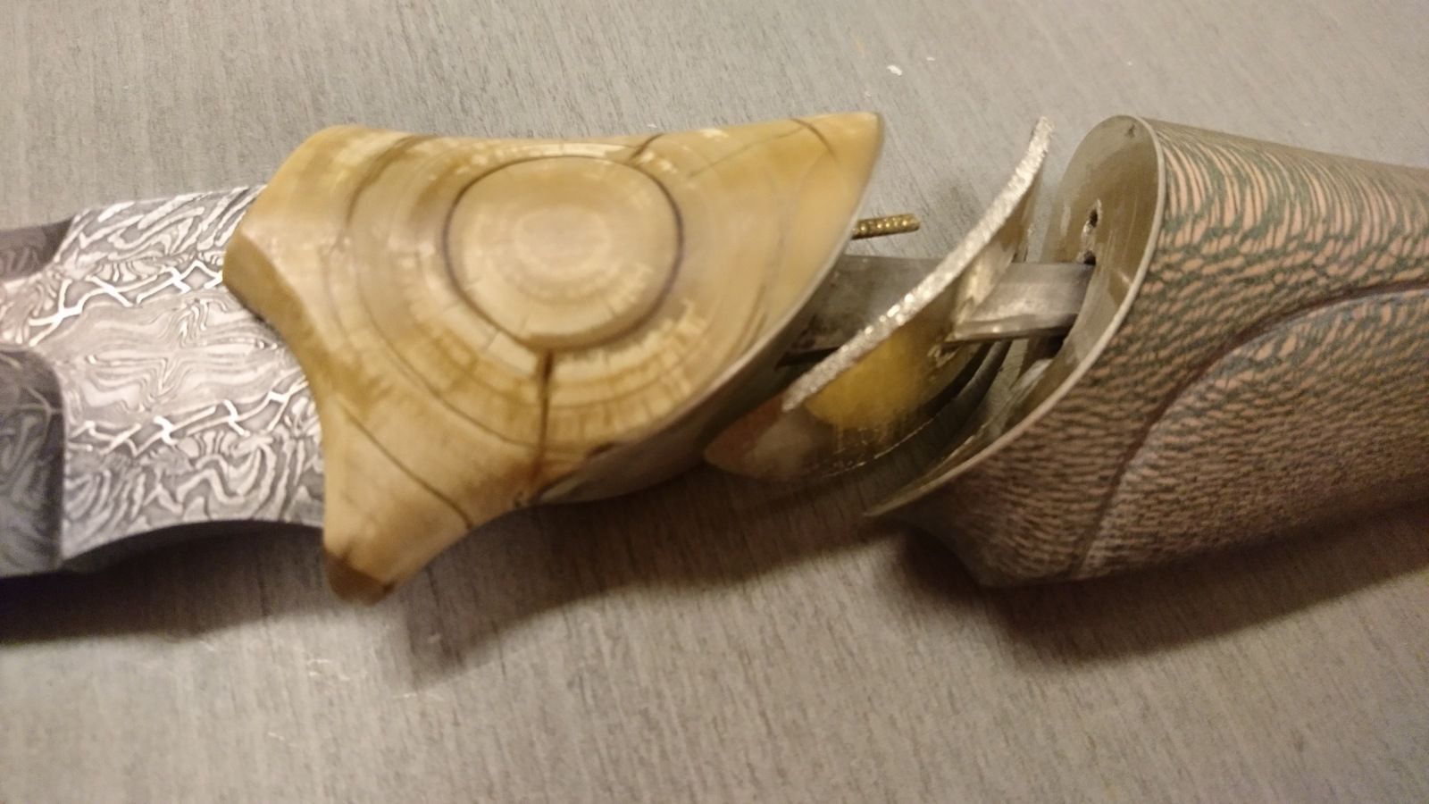

Anton_95 sa:
Hur svårt är det att göra den 3 delad? är det bara borra som vanligt och sen bygga ett grillspett sen pressa ihop?
Man kan sätta i ett stift. Borra genom alla mellanlägg in i den främre skaftdelen, tryck in ett passande stift (typ ett avklippt gem el. dyl.), så sitter mellanläggen på plats medan du formar dom.
