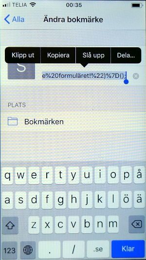

Tyvärr, det lyckats inte :( Försökte några gånger, fick också hjälp av nån som är mycket smartare än mig men det går inte.
Gjorde först två bokmärken; en som heter 'Spara' (den korta mb5 s-text) och då den andra som heter 'Lista' (den mb5 l-text). Då går jag till Happytråden, skriver några bokstäver i inlägget, klicka på bokmärket 'Spara', gå tillbaka till tråden (ser samma ut, alltså utan spara-knapp), klick på bokmärket 'Lista', går till tråden igen (ser samma ut), försök på alla möjliga sätt (man tror att man är dum) men nej .. det går inte.
Du sa att "Webbläsaren stannar på samma sidan, men en rad med text [..]" men det händer inte, sidan är borta och det finns bara din mb5-text.
Kanske jag fattar inte, eller mina mobiler är dum (samsung och iphone) men egentligen misstänker jag att det inte funkar.
Finns det nån mer här som har testat?
[OT] [MB5] Happyride Spara Inlägg
Yonna sa:

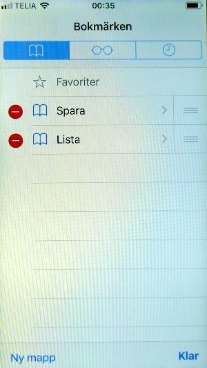

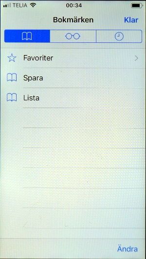

OK, jag tror jag vet ... Bokmärket ska inte peka till min server (https://mb5.cz/...), utan du måste kopiera hela den galna texten som finns på adressen och klistra den som "bokmärksadress" (den ruta där man normalt brukar se https:....)
Jag testade på min arbetsmobil (åtminstone någon nytta av den :) ), iPhone, och det verkar funka, ska försöka med en liten bild-howto (och skratta ni inte att jag fotar skärmen, vill inte leta nu hor gör man screenshot på en iPhone):
bokmärken ...
klicka på "ändra"
klicka på "spara" och klistra hit:
den kryptiska texten från länken.

mb5 sa:
Aha! Det ska jag försöka!
mb5 sa:
Du är en härligt människa du mb5 :) När du tar en skärmbild tryck då inte för länge på on/off knappen för då stängas av iphonen. Det hände mig iaf haha
