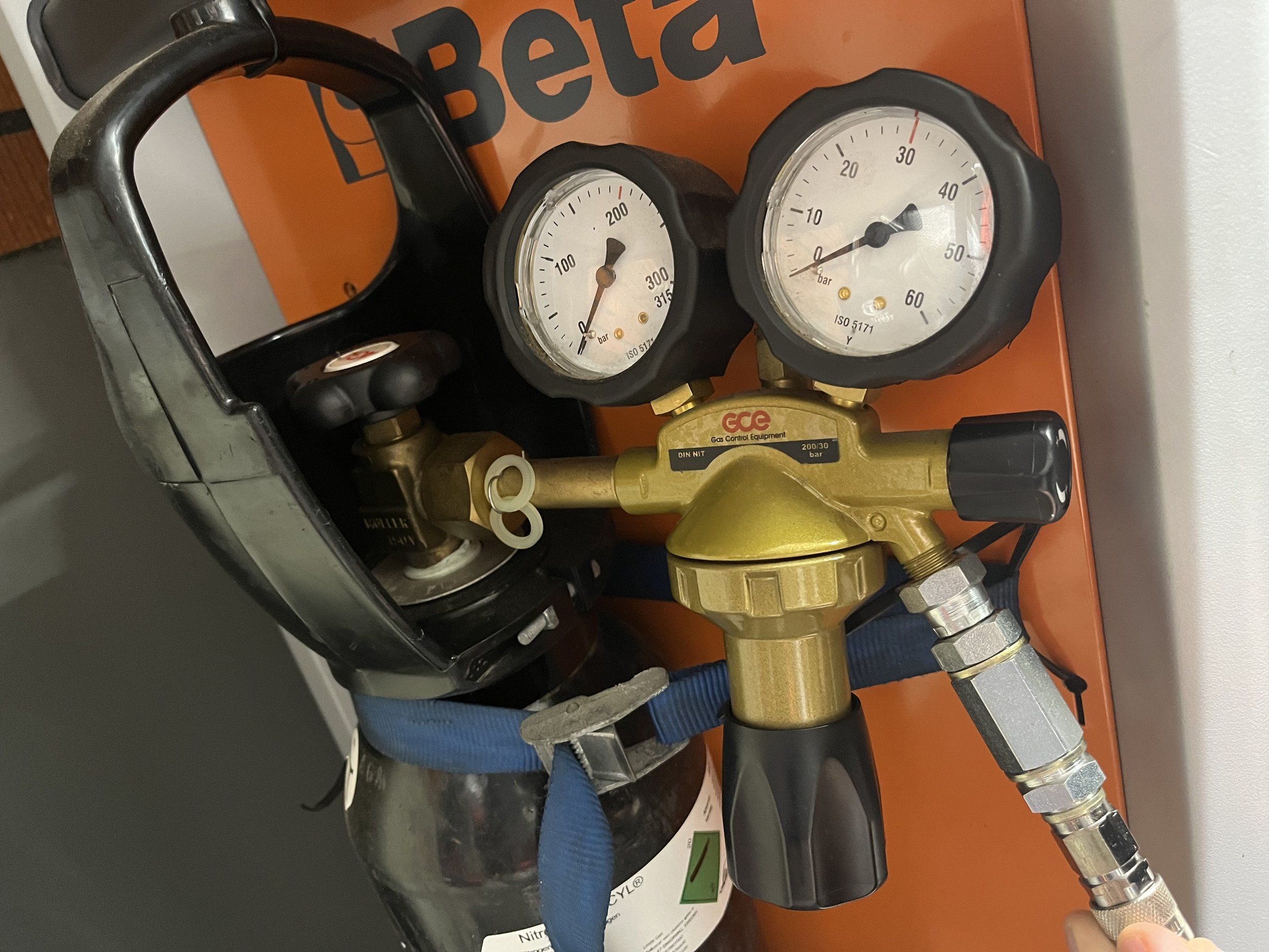

Jag behöver en regulator som ger högre tryck än standard som ligger runt 10 bar, behöver upp strax över 20 bar. Har hittat en som har en vettig skala på manometern och som inte kostar skjortan, men den har amerikansk standard på anslutningen mot tuben, CGA580, och här använder vi W24,32x1/14" RH, utvädig högergänga på tuben. Har försökt googla efter en adapter/övergång men inte hittat någon, finns till några andra modeller/storlekar men inte den jag behöver. Nån som har koll på detta och vet om det finns någon övergång att hitta någonstans, alternativt om man kan byta ut hela anslutningen ot en som passar på våra tuber?

Jag har en från GCE 200/30 bar
Levererad av en polare som jobbar på AGA(Linde).
Vill du ha mer bilder så hojta.
