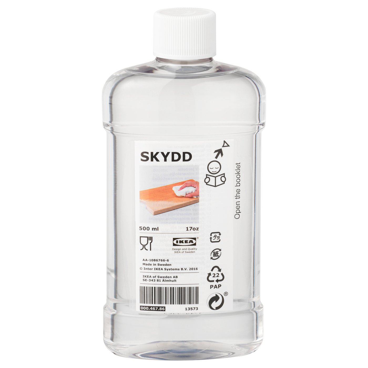

Nackdelen med diverse matoljor på brädan är att de kan härskna, vilket gör att din skärbräda kan börja lukta unket. Därför brukar man köra paraffinolja på skärbrädor, exvis Ikeas som länkades ovan.

Ikea låter ju enkelt o få tag på så testar nog den först, lin(frö)olja, är det samma lika linolja som man använder till rörmokerijobb, eller fins det olika varianter på linolja?

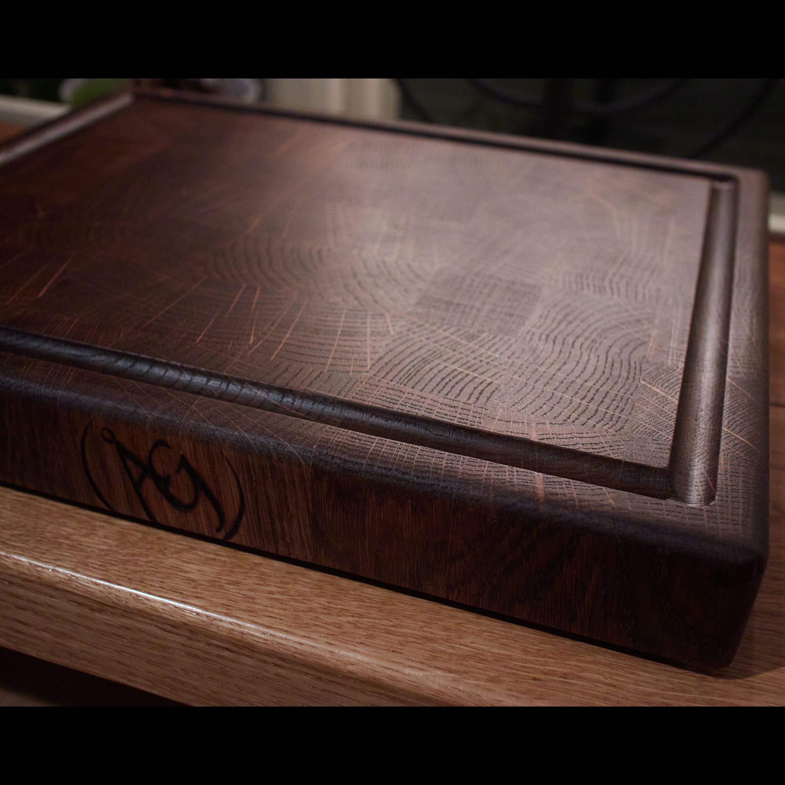

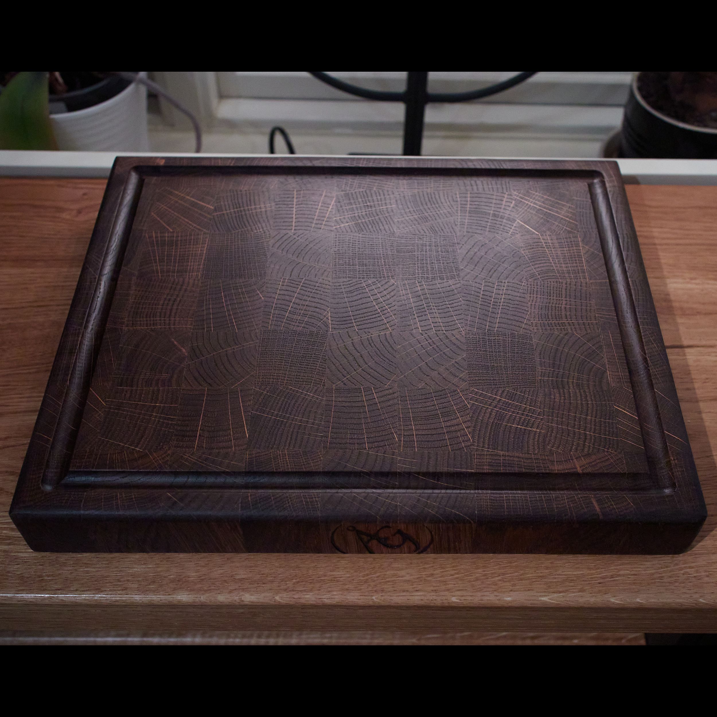

Jag har testat lite olika och fastnat för en blandning av paraffin och bivax. Fick lite bivax från grannen som har bin och värmde ihop den med paraffin till en blötare margarinkonsistens. En helt ny bräda dränker jag först in med ren paraffin innan den toppas med kletet. Sedan underhållskladdar jag med bivaxparaffinet när den börjar se torr ut.
Om man vill ha en väldigt tålig skärbräda kan man använda hårdvaxolja. Nackdelen är att man då lika gärna kan använda plast, då man gömmer träets trevliga egenskaper bakom en hård och härdad yta. Dessutom kan man inte använda brädan på några dagar efter man lagt på hårdvaxolja. Bara för att Per Morberg gör så, är det inte rätt.
Jag gjorde en bräda igår som fick nämnda behandling. Ytan ska ska se lite halvblank ut, men inte blöt, när den är klar.

Stiligt!! Vad har du för maskinpark för det där??
Jag har själv använt bivax, paraffinolja och ibland lite terpentin för inträngning (till andra träföremål än för matlagning, utelämna terpentinet till skärbrädan tror jag).
Det blir den där sammetslena ytan som på Heps bilder, superhärligt!

Tackar. I ordning har använts bordssåg, rikthyvel, slipmaskin, handöverfräs och sist en sopsäck runt en flyttkartong för rökningen. Har varit sugen att testa ändträskärbräda länge och nu dök chansen upp. Jag bygger nya bänkskivor till köket av feta ekplankor och får en massa spill.

Kul projekt! Gött att kunna visa upp sin goda snickeriskicklighet med två bilder! Funderade över träslaget och färgen, men rökningen förtydligar lite. Mycket fint!

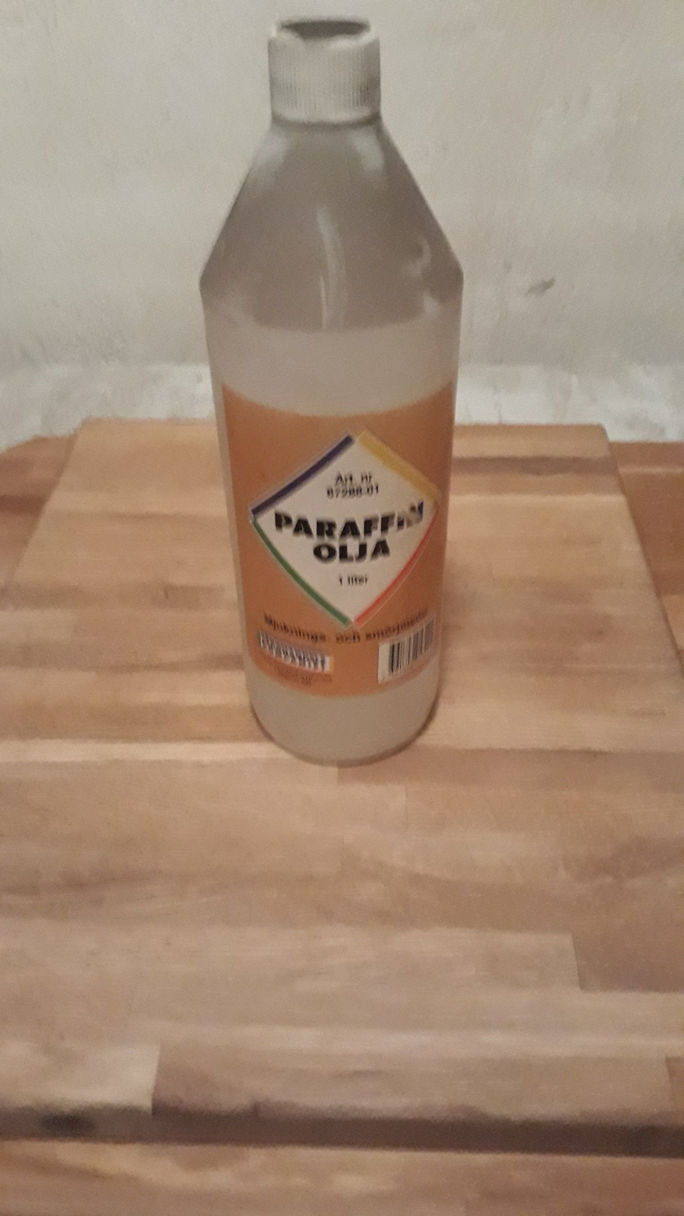

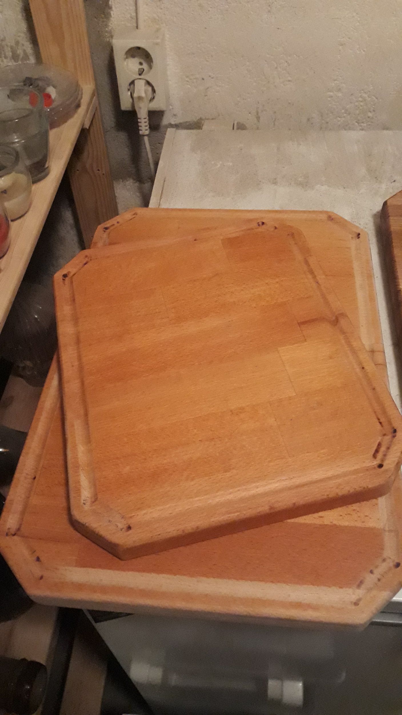

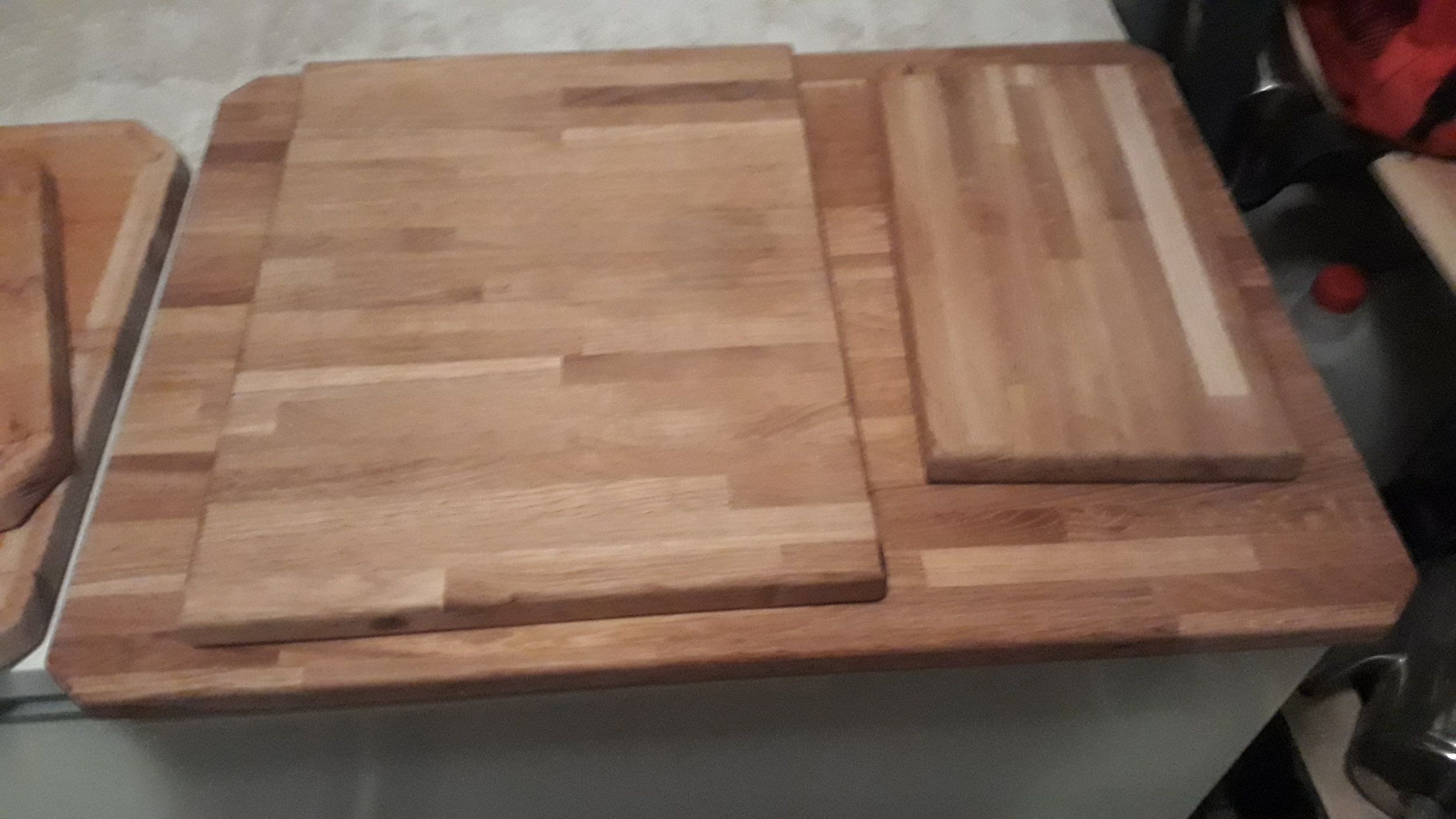

Så ser dom ut, 2 st i bok som jag fräste ett spår i runt om, och 2 st i ek, och en stor ekskiva som blev ett bakbord.
Hittade denna oljan i källaren så gör ett försök med den först, blöter nog även skivorna i vatten och slipar om dom så man förhoppningsvis slipper resningar i trät.

On topic; På temat olja brukar jag köra linolja som bas och sen ikeas mineralolja "skydd" som slutlager + underhållsoljning.

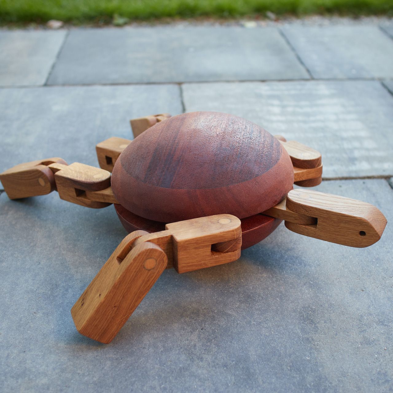

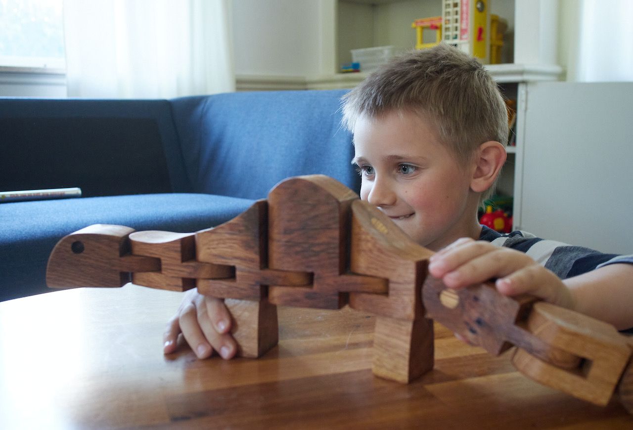

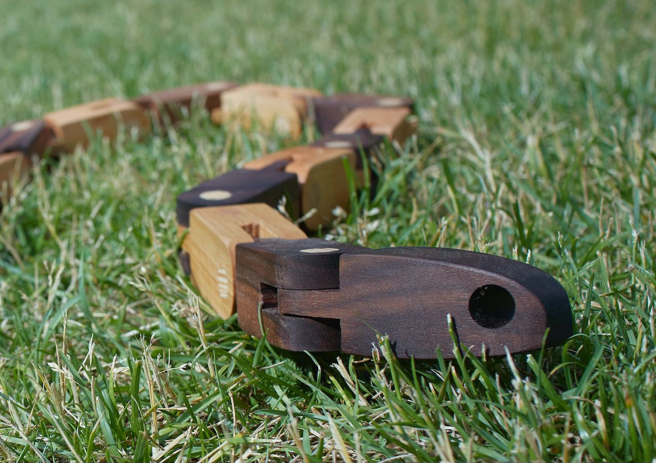

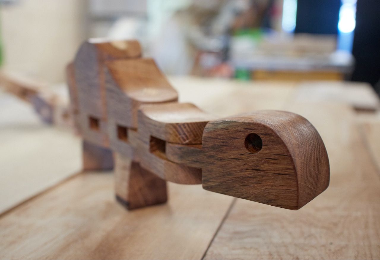

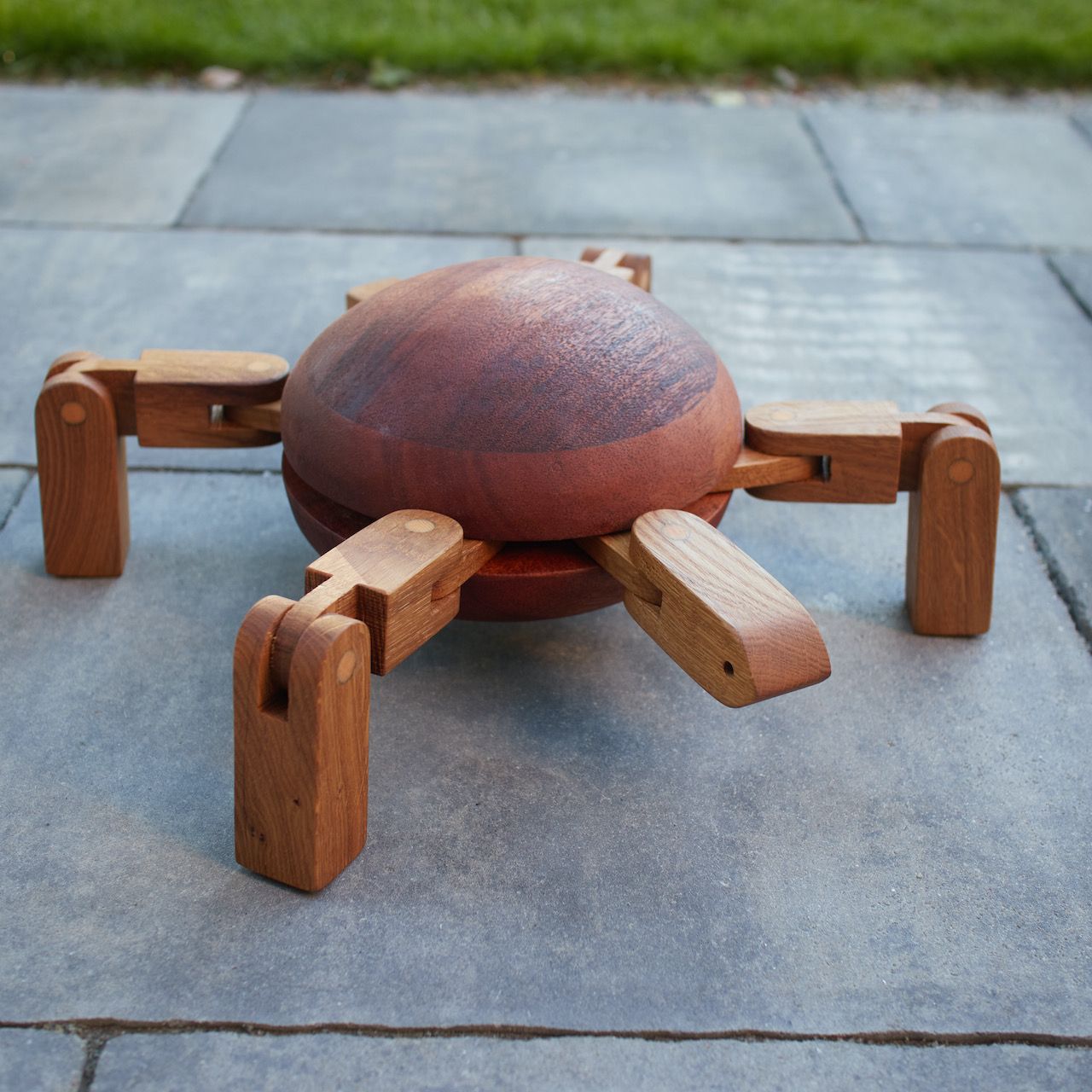

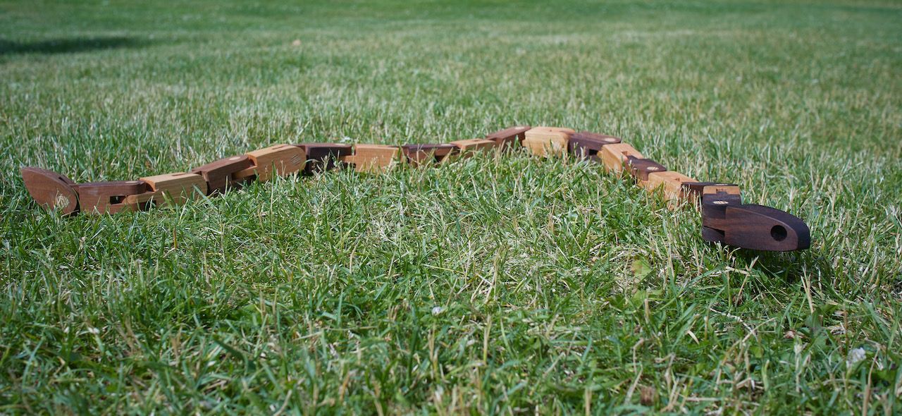

@n3wton Skyll dig själv! Du bad om det, jag har telefonen full med bilder och jag sitter i lååångt norskt teamsmöte, så här kommer en del av vad jag roat mig med sedan den här skärbrädan.
Ett tag fick jag för mig att bygga djur med rörliga leder. Jag tappade farten när min elefant blev mig övermäktig, men jag ska någon gång komma på hur den ska byggas.

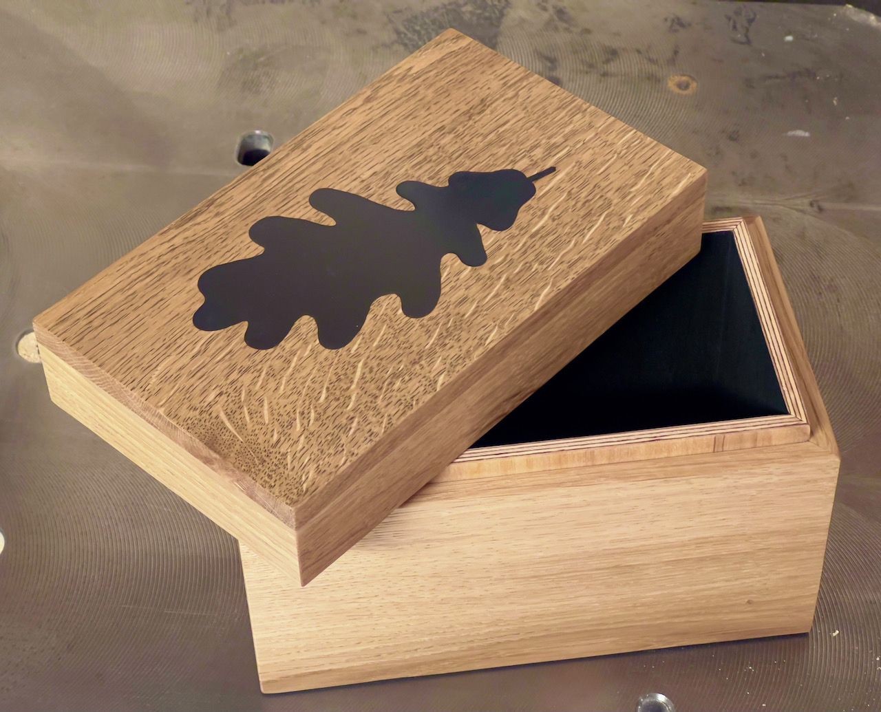

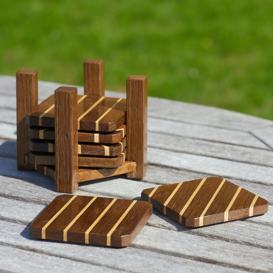

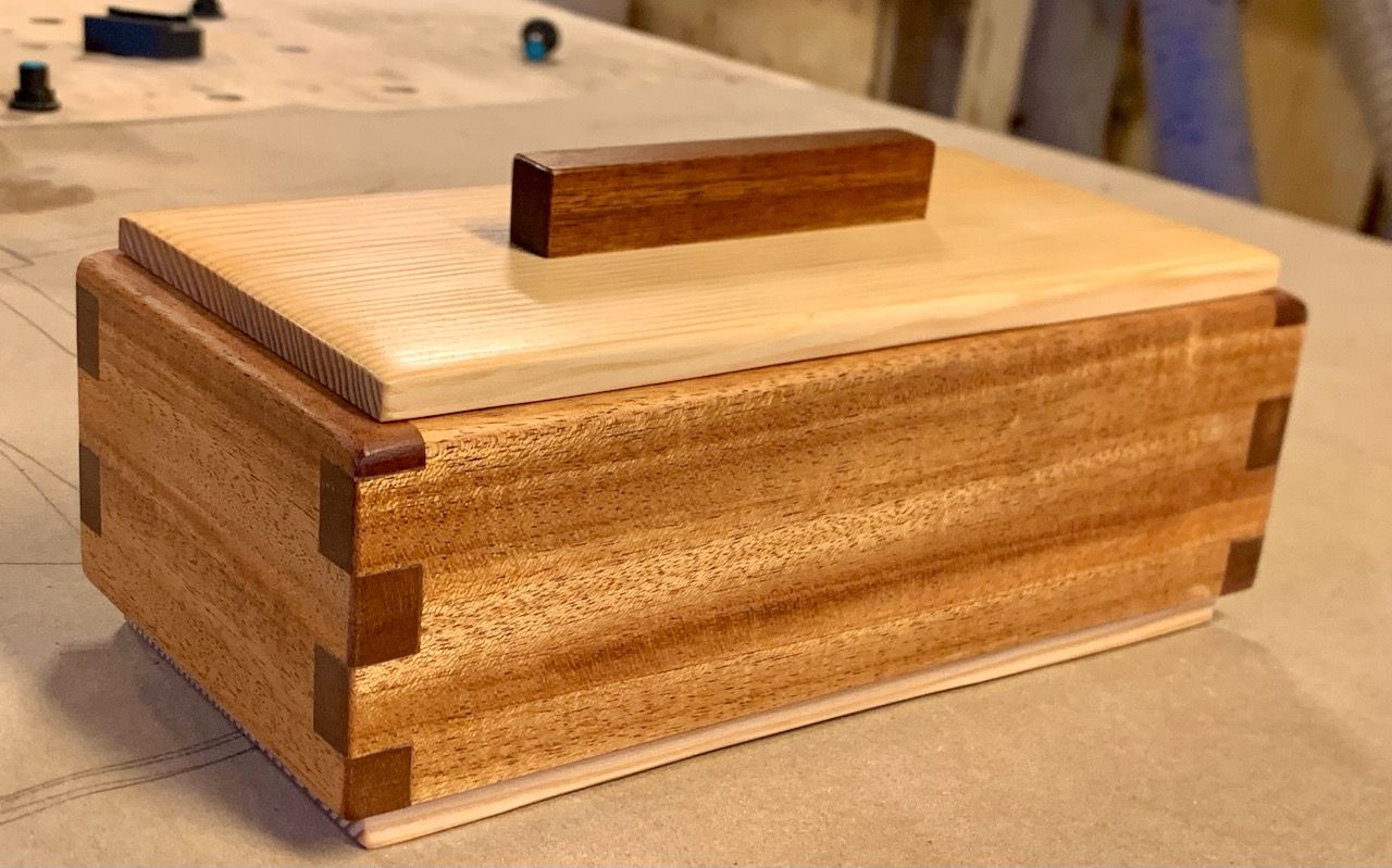

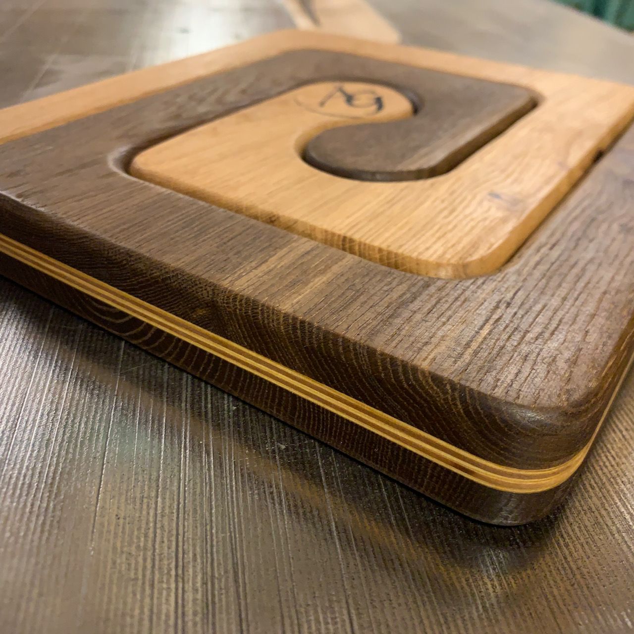

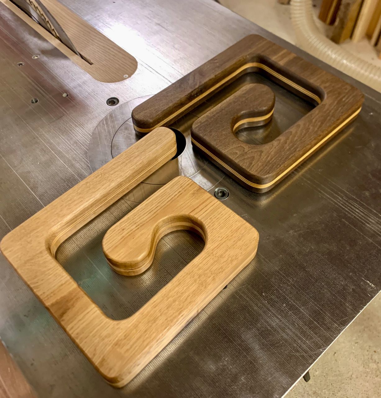

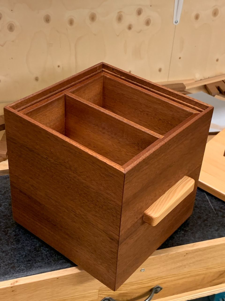

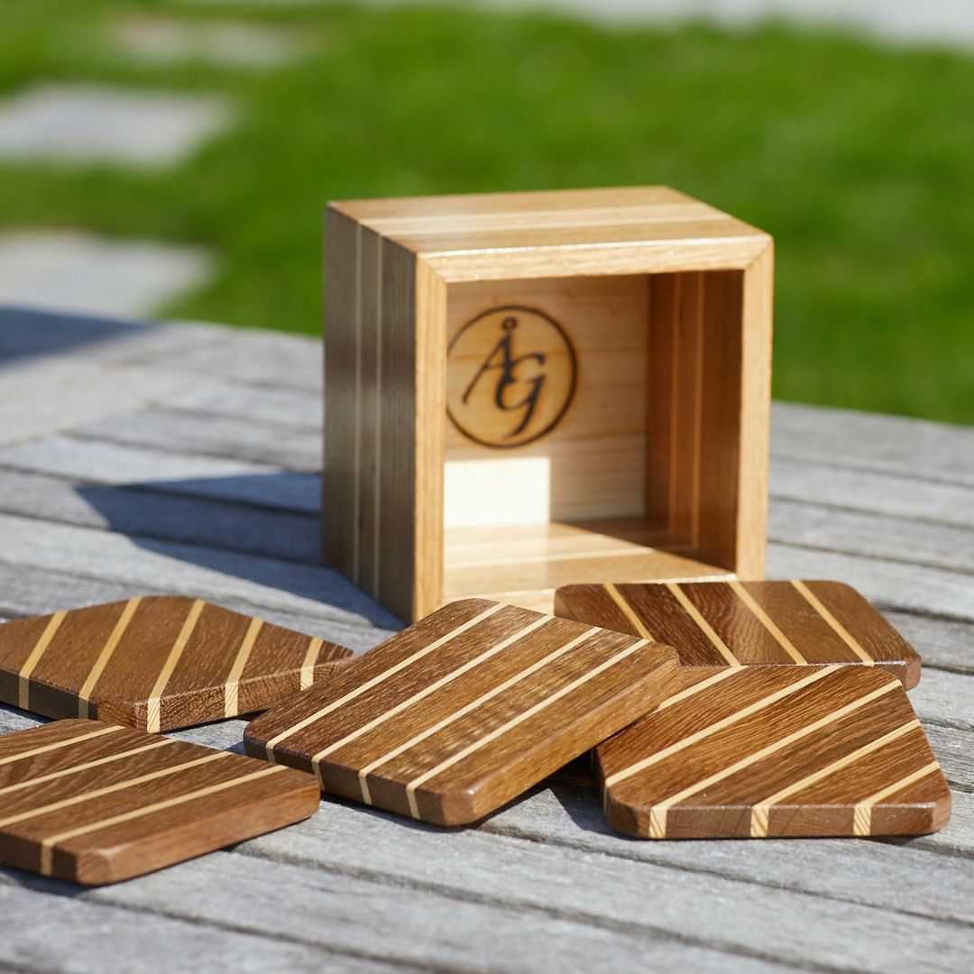

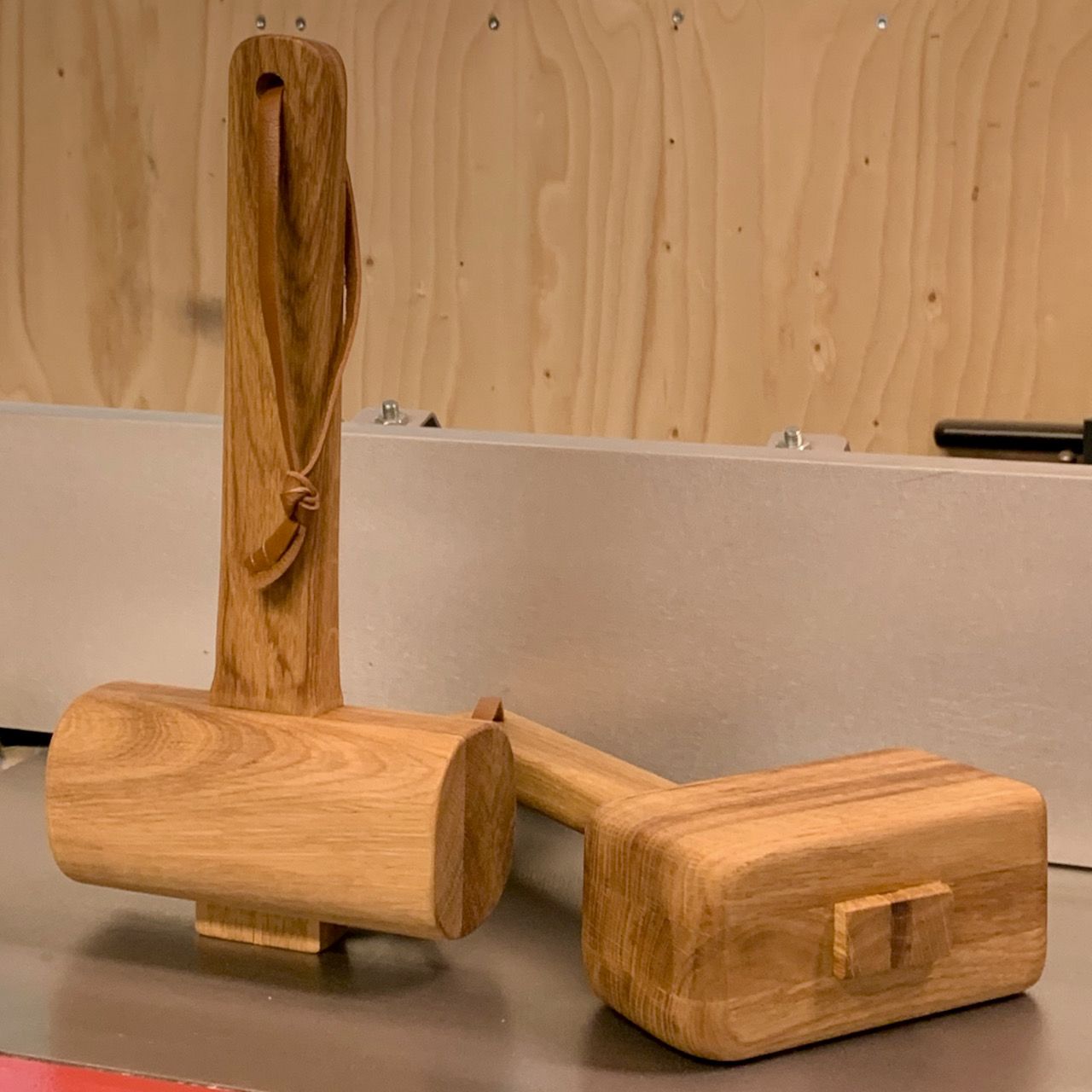

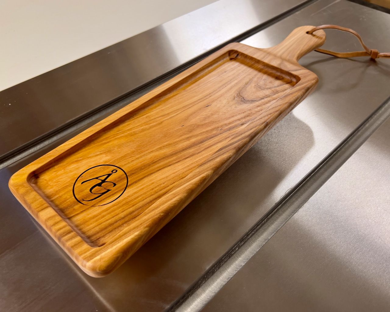

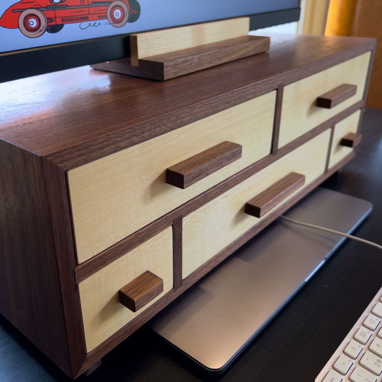

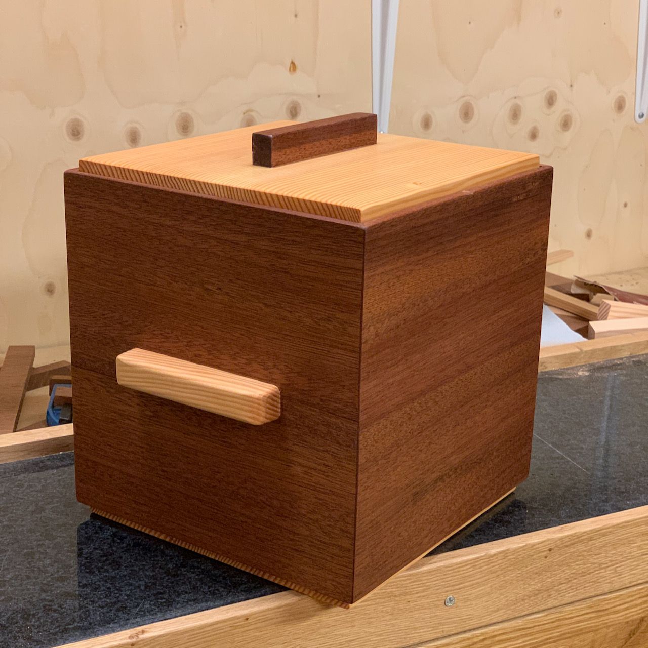

Det har testats lite olika presentidéer:

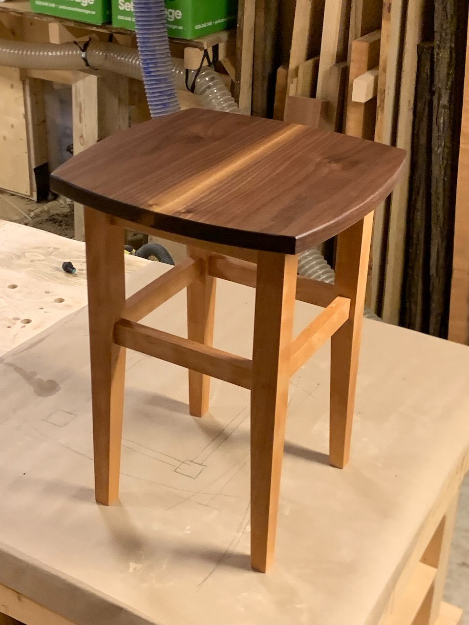

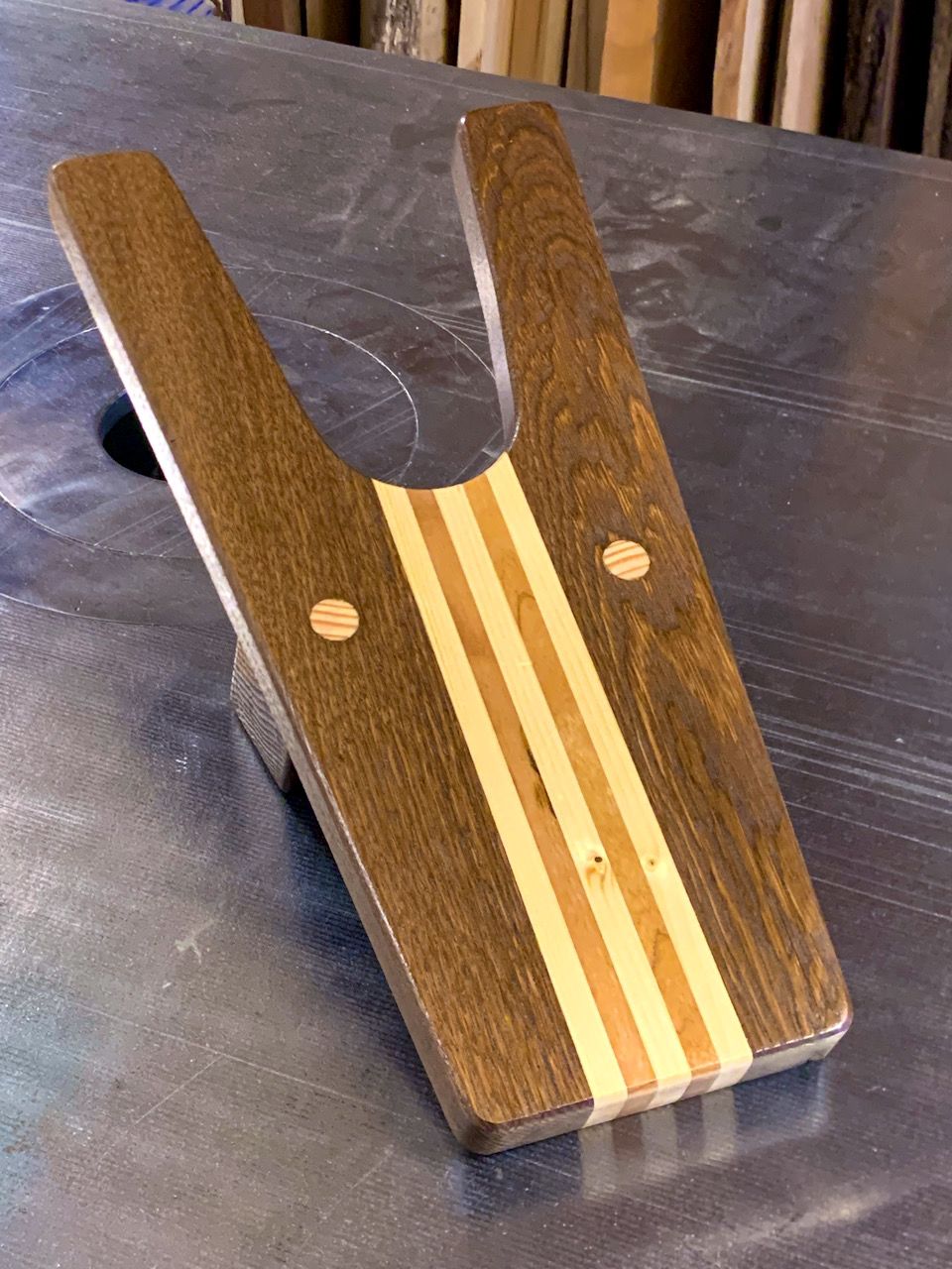

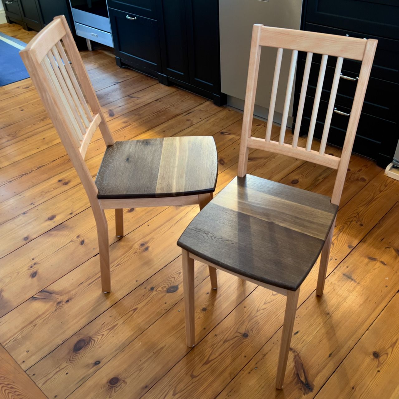

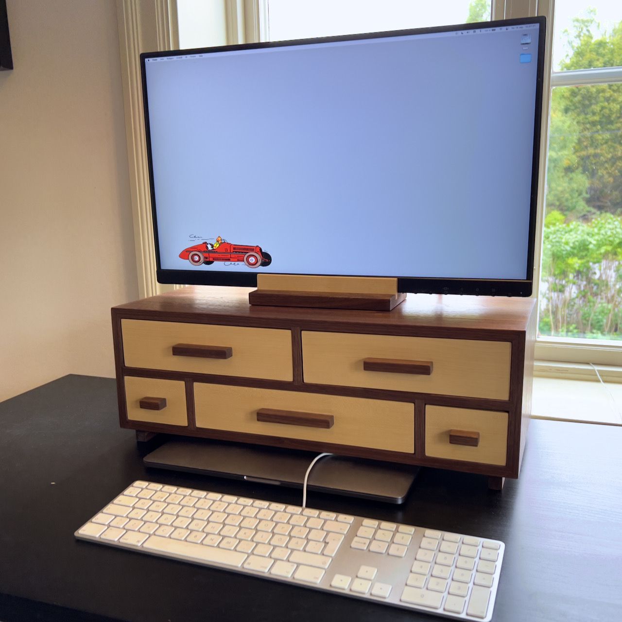

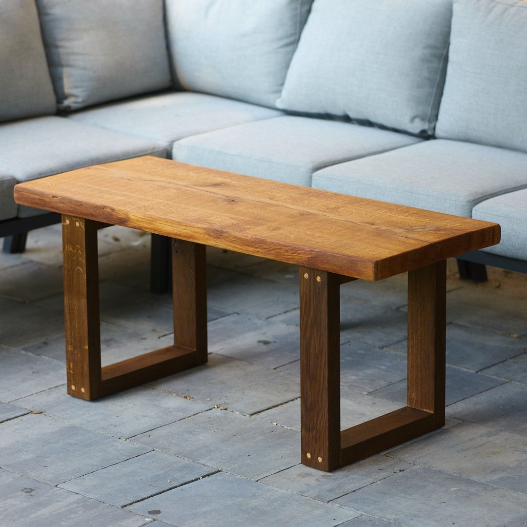

Nu sista tiden har det varit mest bra saker vi behöver hemma, som stövelknekt, skärmfot, soffbord och nya stolar till grabbarna, som är för stora för barnstolar, men har hakan väldigt nära tallriken. De här är som vanliga stolar, men fem cm högre.
Än så länge har det mest varit youtube, eget huvud och köp av stora maskiner. I vår hoppas jag ta det ett steg till och bli mer "på riktigt" då jag ska gå en termin möbelsnickeri.

Fint och smakfullt. Gillar nog stövelknekten bäst. Varför kastar du bort din tid i ett cykelforum?!
