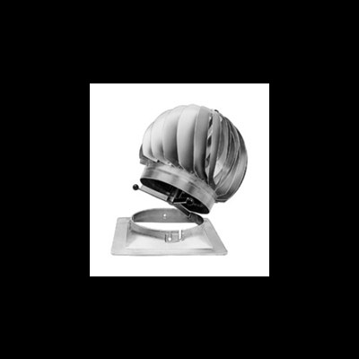

Man kan sätta en sådan där boll som snurrar i vinden för bättre drag i skorsten, funkar ? Vet ej...

jag har i närtid sett/hört tre luftavfuktare. Mitsubishi, dyr, snygg och tyst. Woods, ful och brummar ordentligt. ClasO/Cotech, otroligt oväsen. Jag tror att man får vad man betalar för där, som vanligt...
Självdrag i kall murstock kan i viss mån fixas med en:
