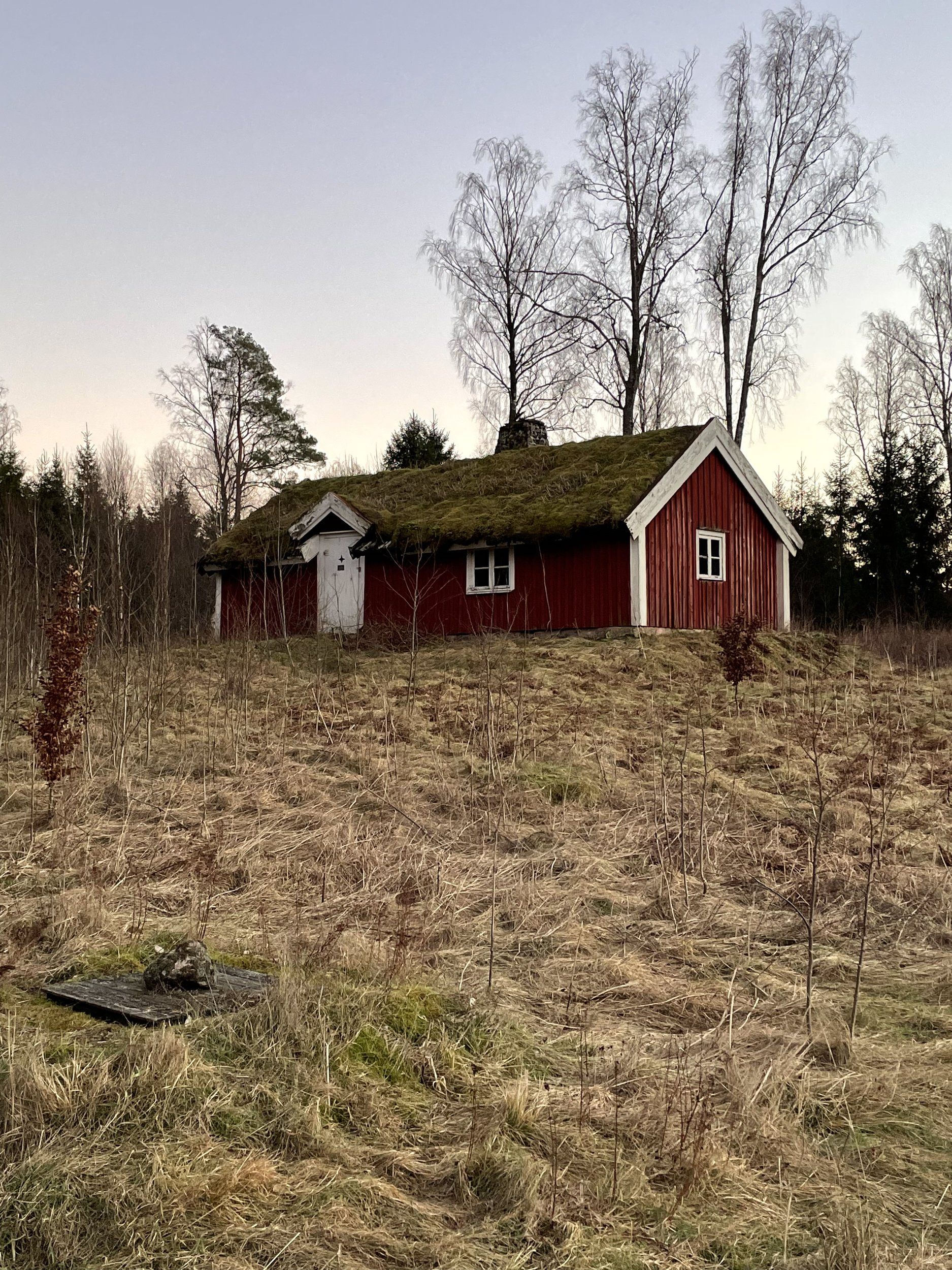

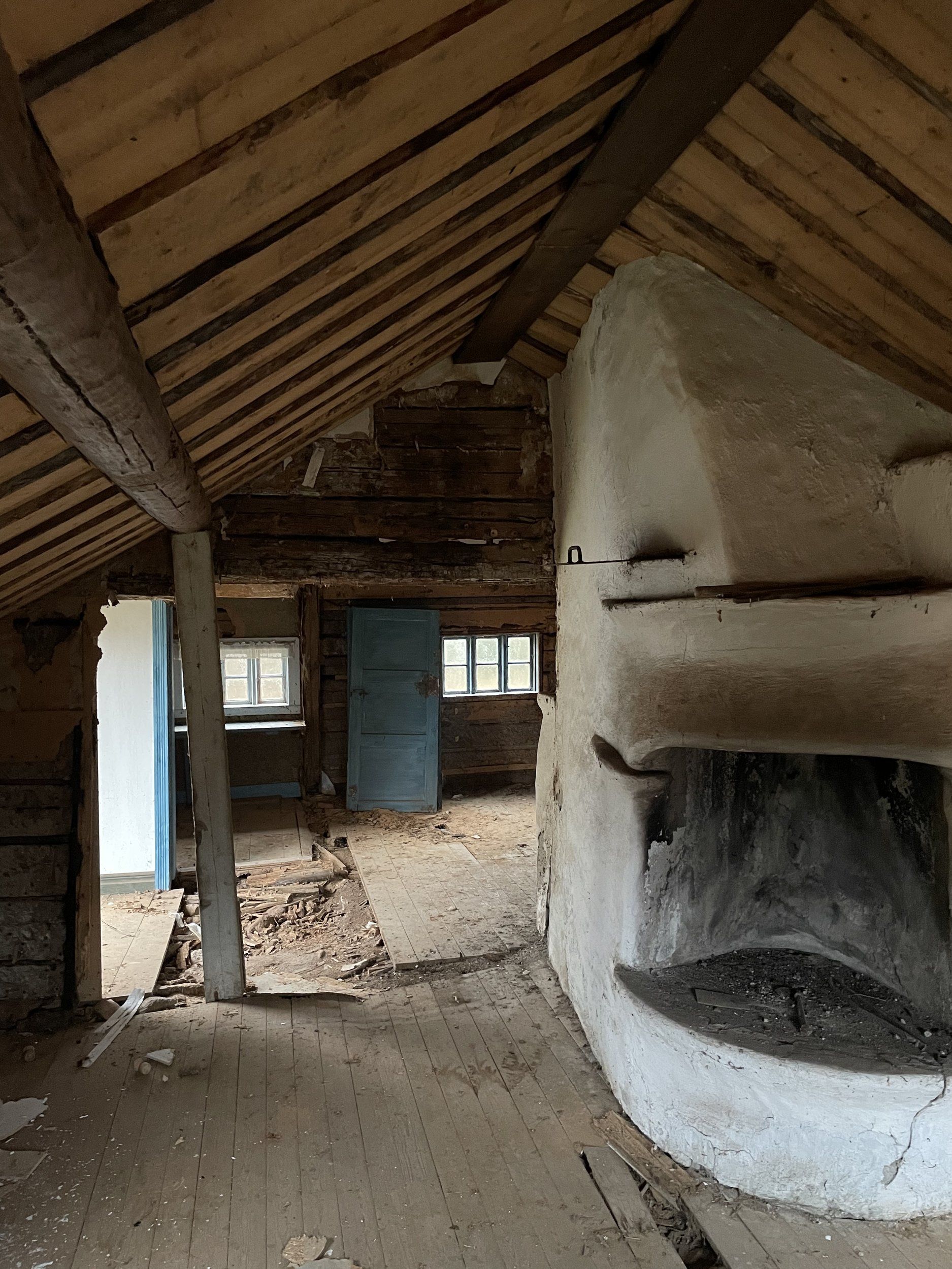

Vi har ett litet torp tomten som jag skulle vilja fixa till. Men det är i ganska dåligt skick och vet inte riktigt hur jag ska gå till väga.
Jag antar att jag borde börja med taket, men innan jag gör det; Hur vet jag om torpet är bortom räddning?
Sen kommer alla andra frågor, som tex:
Tips på tak? Mossa känns inte som det bästa.
Hur gör jag med grunden/golvet? Idag är det jord bara några centimeter under golvplankorna (som naturligtvis är dåliga och ska bytas)
Huset är byggt mellan 1609-1850 (prospektet sa 1600-talet men har hittat böcker som säger ~1820)
Tanken med det är att ha det som ett litet gästhus.
Alla tips är välkomna. (Jag vet att detta är ett cykelforum men det kanske finns någon som har lite intresse/kunskap om sånt här ändå)

Kolla först att du verkligen får göra nåt med det och vad, det där ser ju nästan ut att kunna vara K-märkt eller nåt. Men om det är det, kan det även vara en fördel då man kan få stöd för underhåll och renovering. Ev kan du få det ändå för sådana där gamla fina byggnader. Jag är inte jätteinsatt, men tror det kan vara Länsstyrelsen som håller i sånt.
edit: kolla med Länsmuseet.

Ser fint ut! Stalltipset är väl att kolla så inget bärande känns allt för ruttet, sen börja med att se över tak. Vad ligger det för något under mossan idag?

hej vad kul projekt! Renovera så lite som möjligt skulle jag säga och jobba med de gamla materialen , trä cellulosa lin m.m. plocka inte in plast o mineralull Det blir som att be om problem.
Jag skulle kolla bärande bjälkar, nedersta timmervarvet etc o se hur de ser ut. Ofta kan man byta nedersta varvet på timmerhuset. Det är bara att lyfta med lite domkrafter :) och ta bort den gamla och ersätta med ny.
Kolla insidan tak o se om det finns fuktproblem. Börja med att borsta bort mossan på teglet o ersätt de ev spruckna. Finns fukt på insidan får man gå vidare o se om man bara kan laga just där eller om tom takbjälkar måste bytas vilket är större projekt.
Golvet är sk mullbänk. Det var inget luftlager mellan mark o golv. vanligt i äldre hus. det man kan göra är att behålla samma konstruktion men ersätta det gamla jorden och skiten med s.k. "hasopor" kulor av återvunnet glas som funkar mycket bra som isolering och inte drar fukt.

En gissning utifrån den knapphändiga infon, är att huset inte är byggnadsminnesförklarat (det man populärt kallar "K-märkt"). Kolla dock upp det (Lässtyrelsen) och kolla kanske också så det inte omfattas av kommunens bevarandeplan.
Är huset skyddat (byggnadsminne el dyl) skulle jag lägga benen på ryggen och springa. Kan bli hur komplicerat som helst när byggnadsantikvarier skall ha ett ord med i laget. Färg på kabla, profil på lister, materialval inte bara utvändigt utan även i konstruktionen...suck.
Annars hade jag kollat taket som du säger förstås, men även grundläggningen. Hur är det med fuktvandringen från marken upp i konstruktionen? Hur mår syllen/väggen där den möter grunden? Behöver el dras/dras om? Finns det skadedjur (Anticimex eller hellre ett seriöst företag kan kolla).

Under mossan ligger tyvärr eternitskivor som är i sämre skick. Så ett nytt tak behövs.
Borde jag då satsa på att lägga ett tegeltak eller finns det bättre alternativ?
Innertaket är mestadels i fint skick men en mindre läcka har gjort att en del behöver bytas.

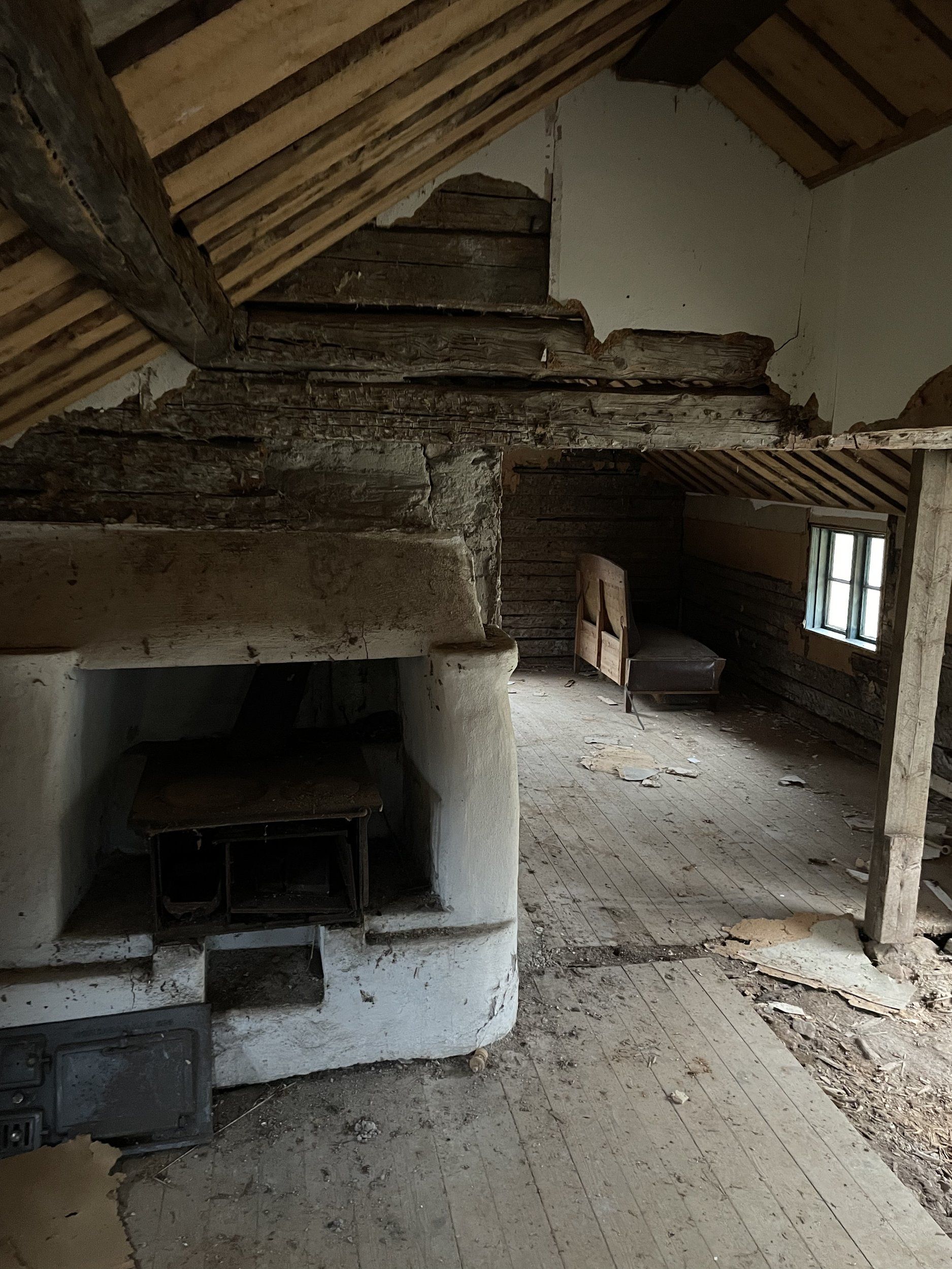

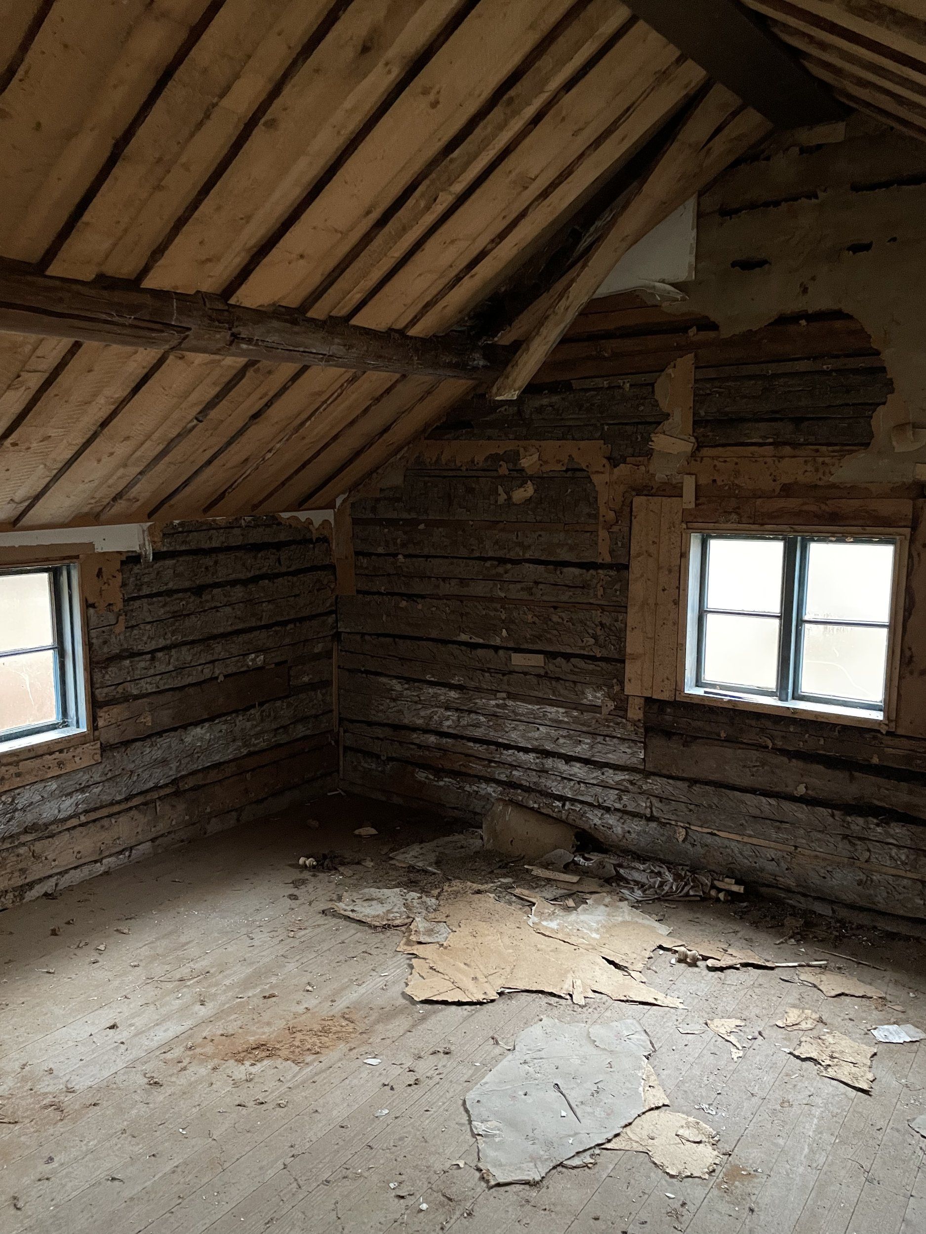

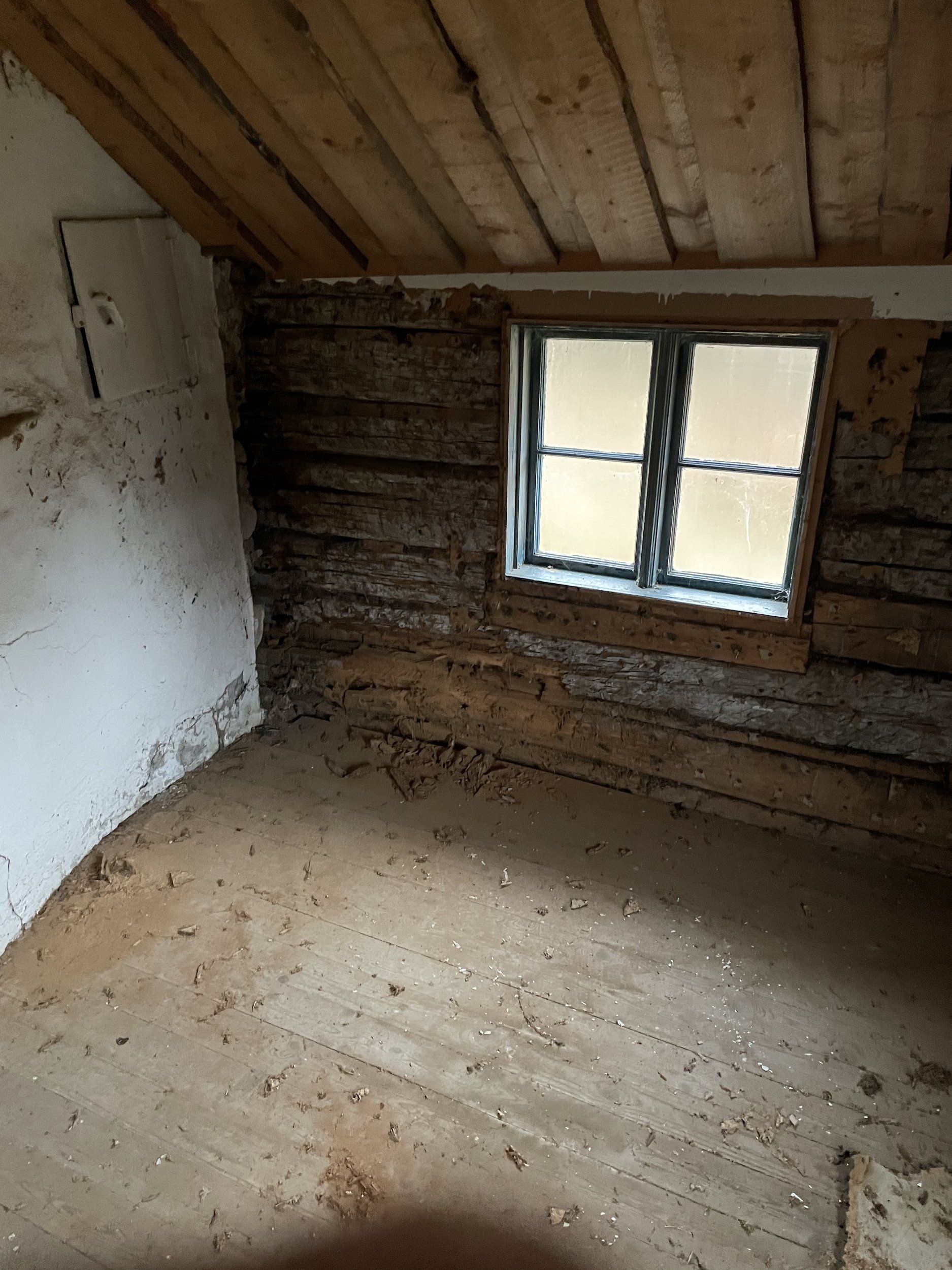

De flesta stockarna är i gott skick men ett par med kraftig röta. Vet inte om man byter hela, lappar i med ny stock eller reglar. Antar att valet av insidan av väggarna får styra det.
Huset ligger i Ulricehamn men är inte till salu :p
