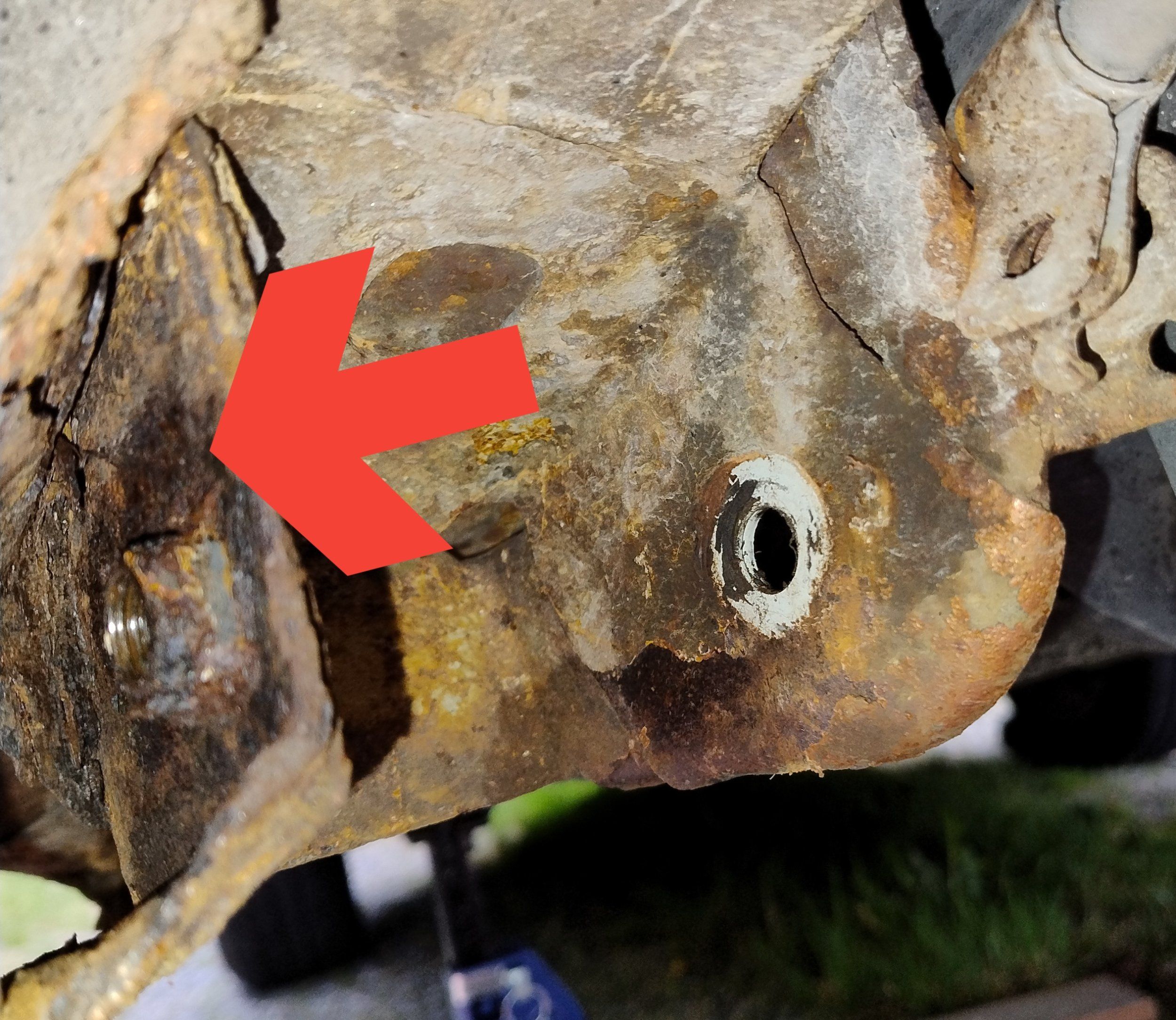

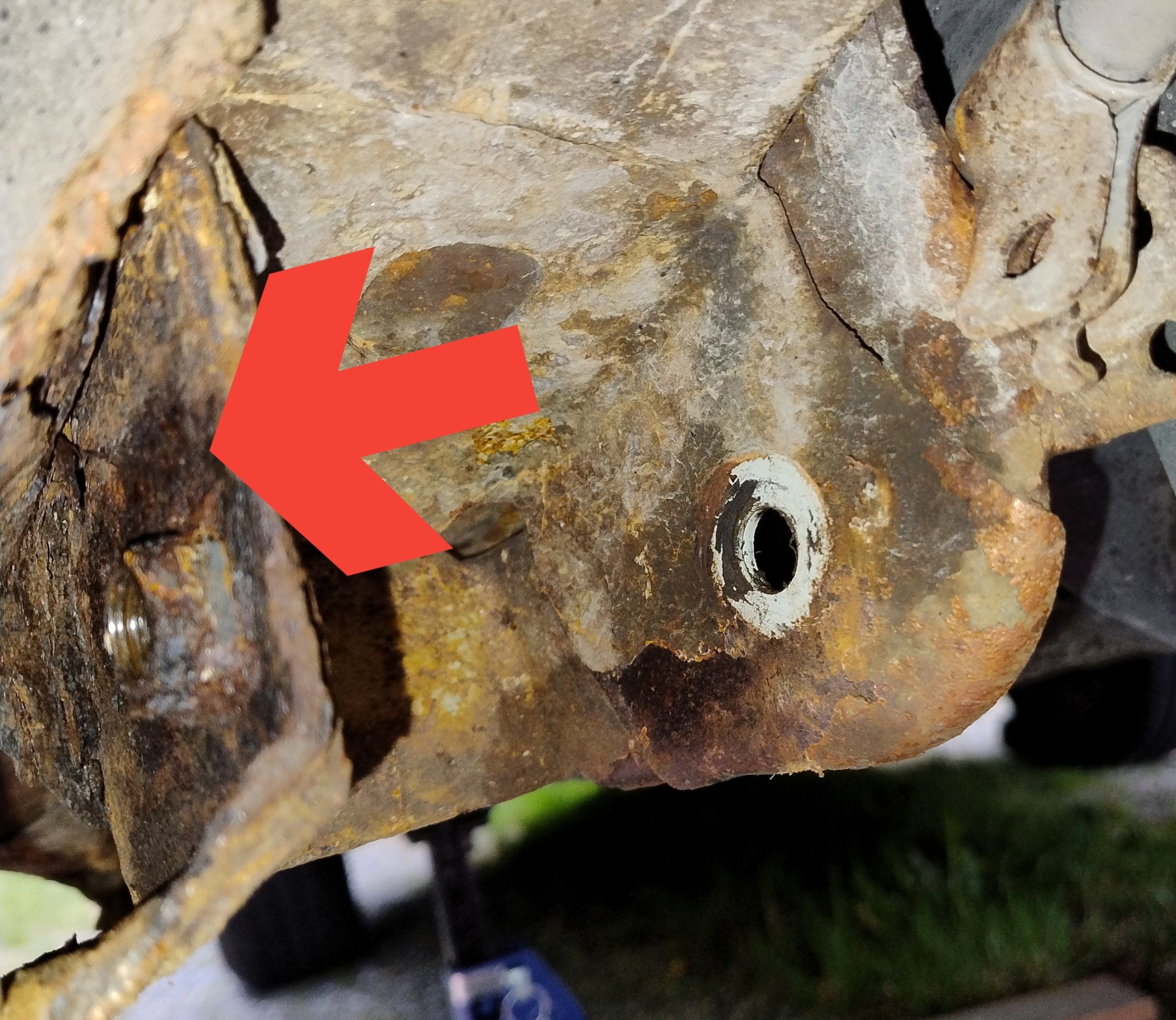

Hej
Var och besiktigade min gamla bruksbil i torsdags. Fick en anmärkning (minns inte om han kallade det anmärkning, alltså ngt att ha koll på och helst åtgärda, men INTE ombesiktning) på rost i tröskellåda och (allvarligare) innanför tröskellådan framför vänster bakhjul.
Jag undrar nu om rostskador på bärande strukturer måste svetsas eller om man kan nita eller bulta istället. Ngn inbillade mig att det krävs svets för att man skall anse skadan åtgärdad, men är det verkligen så?

Hej

Tyvärr så antecknade besiktningsmannen felet.
Tjena!
Du har fått en såkallad "bra att veta", syns inte mer än på ditt egna protokoll, vi ser inte det nästa år.
För att svara på grundfrågan så måste det svetsas, typ bara golv som är tillåtet att popnita då man kan lägga en plåt ovanpå med bra överlapp och då bra hållbarhet.

För alls få det gjort på ett bra sätt krävs att man gjort bedömningen av hur långt in man måste gå för att hitta frisk plåt att fästa i. Ett tredimensionellt tänkande skadar inte för att förstå lager och fästpunkter. Allt som blir varmt måste vara blottlagt, rent, underredsmassa samt ljudisolering, och mattor måste tas bort, eller flyttas undan. När man rensar sig in behöver man en borrmaskin för att borra ur punktsvetsar, en kapmaskin för att kapa av mitt i plåtar och en slipmaskin eller slipskiva för att ta fram ren fin plåt. Det är opraktiskt att förstöra eller pilla sönder det man tar bort, det utgör mall för det bakom som måste lagas först. Ta bort minuspol på batteriet, fixa en jordpunkt som står i direkt förbindelse med svets stället, inga lager eller annat mellan som kan få lokal ljusbåge. När man är nere i botten av problemet bygger man med plåt man mallar, formar och anpassar själv. Starkast blir det om man punktar i hål man gjort med en speciell tång eller borrat. Plåtarna måste ligga dikt an vid svetsningen. Använd tång, tving, skruv, eller fantasifull hävstång till detta. Har man tur kan man hitta ekonomiplåt som passar till synliga ytor, det är mycket lättare att få till, använd bara det som behövs, inte hela. Svetsa med MIG, det är enklast, och självklart blir det bäst om man provar bitar bredvid innan man börjar på bilen. Undvik i möjligaste mån svetsning under-upp, det är svårast och man bränner sig mest.
Sen är det mer saker efter detta, men som beslutsunderlag om man vill genomföra, är det en bra början tror jag.

Jag använde exakt en sån för att svetsa framvagnsbalken på vår Kia, på pallbockar. Nu kan inte jag direkt svetsa men att svets så tunt som en tröskel med en sån låter väl jävligt svårt?
Njae, det är inte tröskeln som ska svetsas, det är fästen i bakvagnen, men känner jag mig tursam kanske jag testar trösklarna också. =)

För alls få det gjort på ett bra sätt krävs att man gjort bedömningen V hur långt in man måste gå för att hitta frisk plåt att fästa i. Ett tredimensionellt tänkande skadar inte för att förstå lager och fästpunkter. Allt som blir varmt måste vara blottlagt, rent och underredsmassa samt ljudisolering och mattor måste tas bort eller flyttas undan. När man rensar sig in. Behöver man en borrmaskin för att borra ur punktsvetsar, en kapmaskin för att kapa av mitt i plåtar och en slipmaskin eller slipskiva för att ta fram ren fin plåt. Det är opraktiskt att förstöra eller pilla sönder det man tar bort, det utgör mall för det bakom som måste lagas först. Ta bort minuspol på batteriet, fixa en jordpunkt som står i direkt förbindelse med svets stället, inga lager eller annat mellan som kan få lokal ljusbåge. När man är nere i botten av problemet bygger man med plåt man mallar, formar och anpassar själv. Starkast blir det om man punktar i hål man gjort med en speciell tång eller borrat. Plåtarna måste ligga dikt an vid svetsningen. Använd tång, tving skruv eller fantasifull hävstång till detta. Har man tur kan man hitta ekonomiplåt som passar till synliga ytor, det är mycket lättare att få till, använd bara det som behövs, inte hela. Svetsa med MIG, det är enklast, och självklart blir det bäst om man provar bitar bredvid innan man börjar på bilen. Undvik i möjligaste mån svetsning under-upp.
