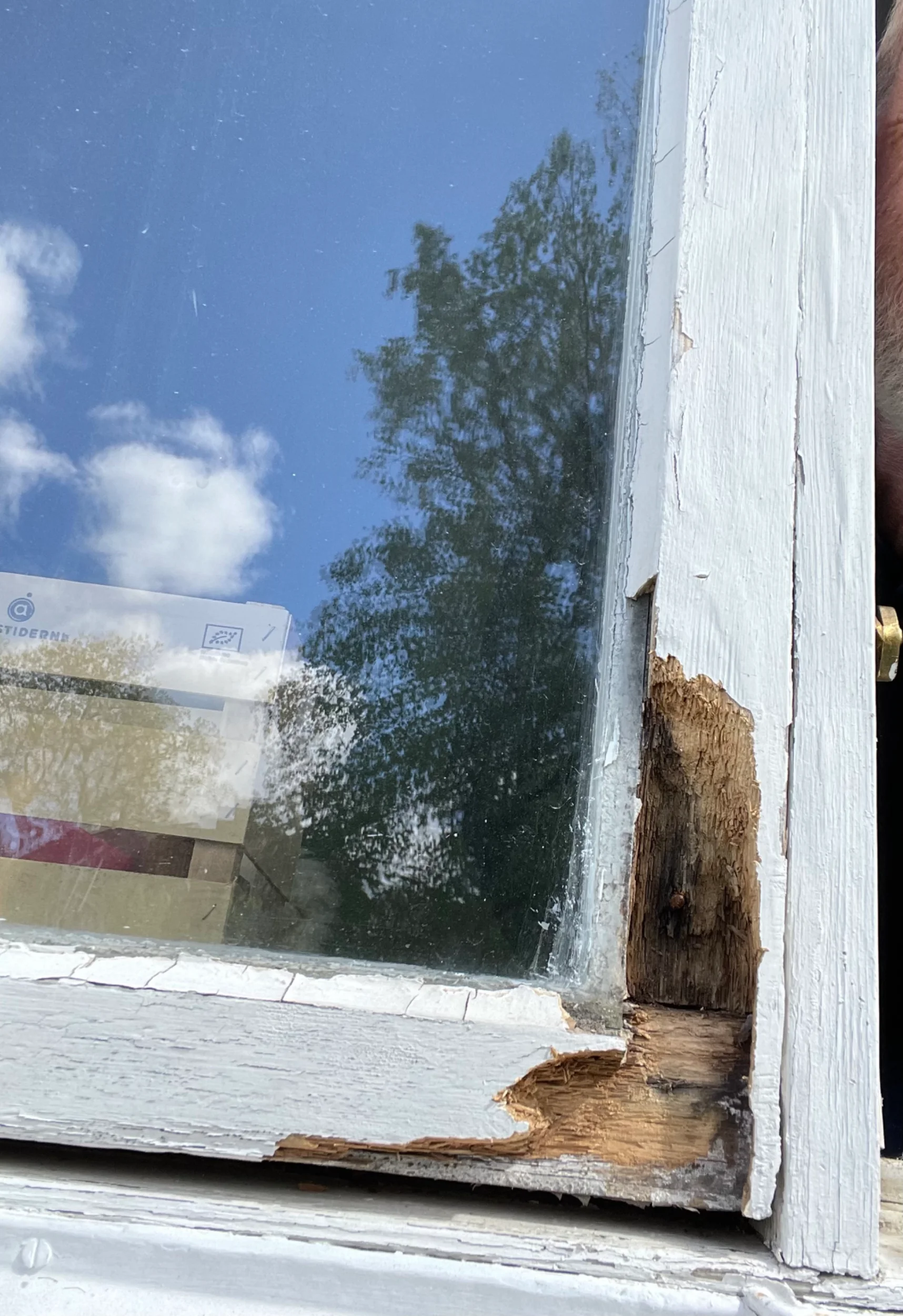

Höll på att kitta, upptäckte då lite mjukt. Efter excavering ser det ut ungefär så här. Har kontaktat två fönsterfirmor med förfrågan, ingen har ens svarat. 08 alltså!
Kan man lappa i lite själv? Lite för stor skada för att bara proppa i fönsterkitt kanske? Finns andra diy simpla lösningar tills vidare?

Dett aär tyvärr lite för långt gånget men en fönsterhantverkare kan ju skarva i nytt.
Ett sätt att hejda förfallet kan vara att applicera roslagssmörja eller linoljefärg ett antal omgångar. Jag tror inte att kitt är bra, det stänger r bara inne fukt i detta fallet.

Ta ett stämjärn eller något liknande och skär bort allt fuktskadat + lite till. Limma dit friskt trä och jämna till. Fyll ut med kemiskt trä eller fönsterkit om det behövs. Ska det bli snyggt tar det lite tid.

Litet för tidigt på säsongen, men hela fönstret måste hängas av, glasen loss, kitt och färg skrapas, såväl som trät. Som skrivits måste allt löst och dåligt trä bort innan man oljar och har sig.
Man ska vara duktig med såg och järn för att passa in nya bra bitar, ty det finns spår både för glas och andra ramar, och kanske för spröjs.
Fönstret borde väl till en glasmästare, men en snålversion kan vara att bara byta den nedersta, som slits mest. Borde i så fall räcka med att hitta spontad, lagom bred (och tjock) bit.
Ett tillägg: Blanda inte tryckimp. virke med det gamla!

förstås om ens görligt med tanke på övrigt skick in med fräsch träbit, senvuxen kärnved.
smärre oregelbundenheter kan sväljas med poluyretan utelim och träflis, större med husfix cementbaserad lagningsmassa.
om du inte tänkt på det förr, köp en oscillerande multisåg typ fein multimaster, och gärna en rakslip, ser ut som en stor dremel.

Precis så. Fixade ett par gamla bågar genom att hugga bort det rötna och sala i friskt trä.
Blev hur bra som helst.

Saknas verktyg och snickerikunskaper är det svårt att få det bra och det tar mycket tid. Som tidigare nämnts är bågen rejält rutten och glaset måste lyftas ur för att lappa ihop den. Blir många moment för att återställa fönstret.
Om lagningen bara skall hålla ett par månader kanske någon form av fyllnadsmassa räcker.

Nu ser det ju riktigt dåligt ut så att gå på med plastiskt trä funkar riktigt dåligt.
Riktiga verktyg är viktigt för annars blir det lätt att man inte tar bort tillräckligt,
Ta ner hela fönstret släng dit en plyfaskiva som väderskydd så du inte behöver stressa .
Det funkar såklart med japansåg och stämjärn men ett multifunktionsvektyg (nej inte cykelverktyget) gör jobbet mycket enklare .

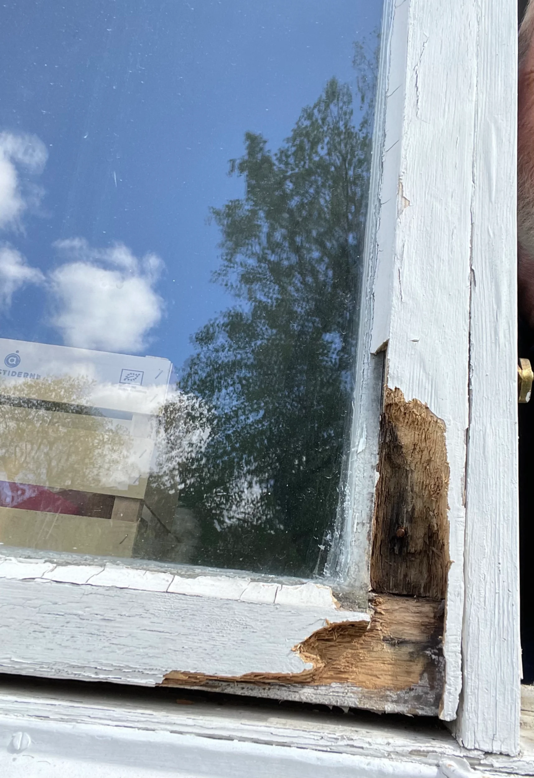

Om du har ett fönster i det skicket kan jag tro att det finns flera som behöver en kärlig hand. Åtminstone de i samma vädersträck. Kan vara knepigt om de har målats med plast- eller alkydoljefärg.
Står du inför ett byte köp åtminstone träfönster som går att underhålla till skillnad från "underhållsfria".
Bäst är att reparera om möjligt. Även listverket runtom ser ut att måste bytas.

Ska det bli perfekt tror jag att man får ta ner fönstret, ta bort bitar och byta ut mot trä av vettig kvalitet, slipa ner allt och börja om från början. Jag har gjort det någon gång och för min del (ganska opraktisk) tog det många timmar. Förra året fullagade jag det värsta på ett par källarfönster på bråkdelen av tiden och skulle nog tro att de nu klarar sig 10-20 år i alla fall.

Jag högg bort ner till friskt trä, satte dit en träbit, slipade, fyllde några småglipor med fönsterkitt. Lite grundbehandling och sen målade jag. Det blev dock inte lika stora bitar som du nog har. Där det var väldigt ytligt tog jag bara bort det yttersta, gjorde de skapligt jämnt, grundade och målade. Kittet behövde jag dock byta på många fönster.
Ditt fönster ser ganska risigt ut. Har du kollat efter fler skador. Verkar karmen frisk?

Av bilden att döma är det plastfärg: Bort med den bums i så fall! Döden för redit trä. Linoljefärg ska det vara.
Så: Ta ur, skrapa färg och löst kitt, om möjligt plocka ur glasen, ta bort allt dåligt trä överallt, låt torka i rumsvärme ett par dagar, linolja tunt överallt. Själva arbetsinsatsen gör du på en timme, men glöm inte att många fönster har en baksida.
När det är torrt tar du fönstret till en glasmästare. Förmodligen vill han byta de här anfrätta bitarna, men om han tycker de duger så fixar han glas och kittning på nolltid, utan att spräcka vare sig dem eller budget.

För övrigt ser det ut som att det inte har varit tätt mot rutan under en lång tid och vatten har letat sig in längs glaset ofta och inte hunnit torka ur. När du hittat är det enklast att måla en bit ut på rutan, låta torka och sen skapa en rak kant med rakblad (tror proffsen tejpar, men det är skitsvårt att få bra). För övrigt undrar jag varför min kittning aldrig ser ut som på Youtube fast de gör det hundra gånger så fort?? Att få till något som fyller sin funktion är dock rimligt enkelt.
[OT] Ruttet fönster, hur laga?
Måla en bit ut på glaset, lägg en bred spackelspade nån millimeter eller två ut från kittkanten och hyvla bort överflödig färg med en glasskrapa istf att stå o fibbla med tejp.
