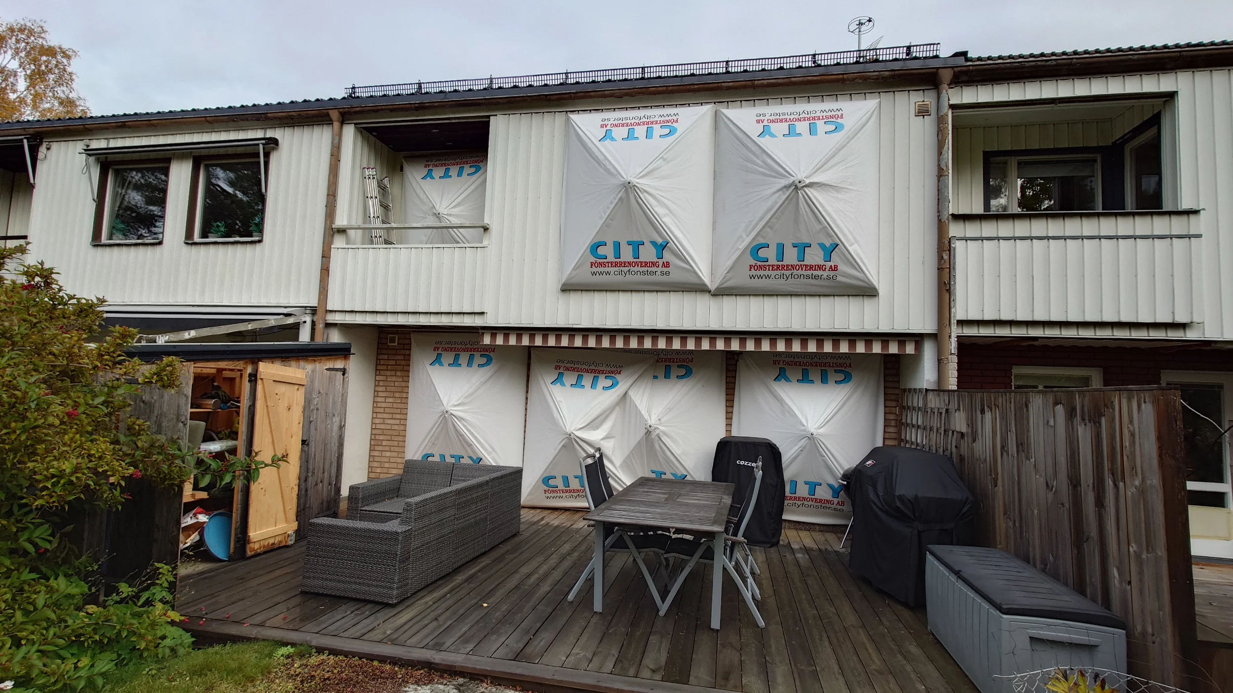

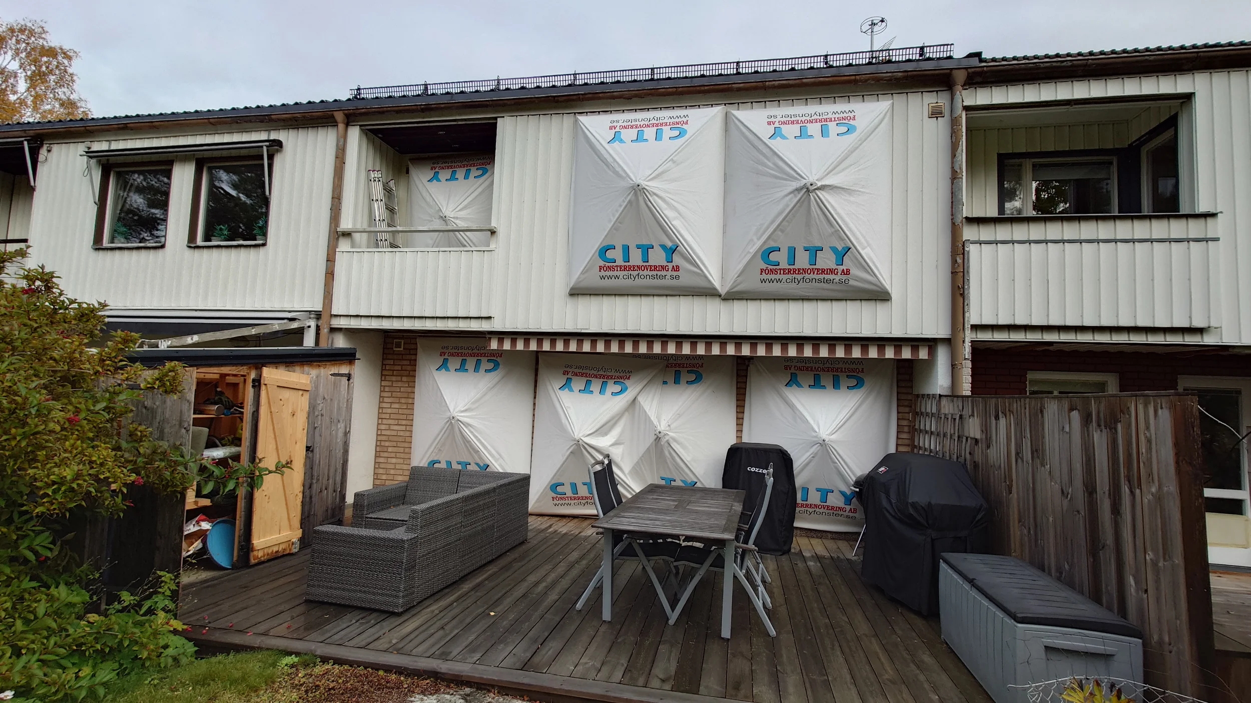

Nu händer det. Det är ok i veckorna när det är mörkt ute. Så här på helgen är det mindre kul. Värst att inte komma ut genom altandörren. Men bara ca 1,5 vecka till.
Visa bilaga 800679
Plåtfasad och plåttak, till skillnad från grannarna? Så nu blir det totalt underhållsfritt m 😇 Hade velat måla grannens stuprör…
Också sommarjobbat med fönsterrenoveringar - många fönster går att rädda!
