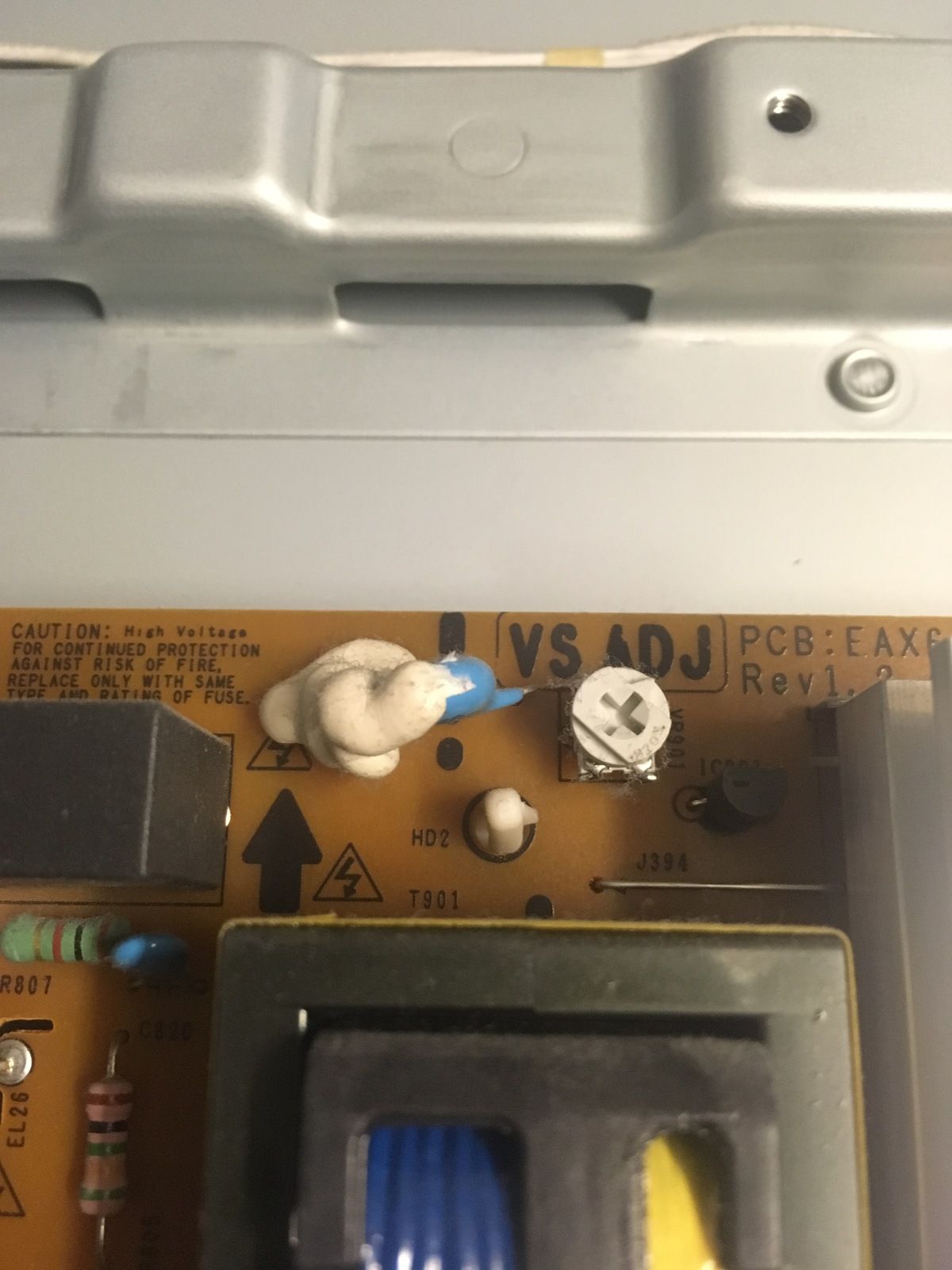

Den blåa saken som spytt ut allt det vita. Vad heter den?
[OT] Samlingstråd för OT
Svarade i den tidigare, men borttagna tråden. Den blå grejen är en Y-kondensator som sitter för att ge en returväg för common mode strömmar som går genom transformatorn i omvandlaren. Det är troligast inte så att den spytt ur sig silikonlimmet, istället så är det montören som satte ihop nätdelen som limmat.
Gissningsvis är den inte trasig iom att du inte skulle märka om den var trasig såvida du inte sitter och mäter utstrålade störningar.

Den där sitter på ett kort in en TV. TV'n startar inte men röda lampan lyser. Så ska kolla säkringarna som sitter på samma kort + byta den där.

Mini_me sa:
Aha. Ok.
Finns många vanliga fel i nätdelen till TV-apparater, kassa kondensatorer, dåliga lödningar, bränt "uppstartsmotstånd" etc. Byta säkringen hjälper sällan, att säkringen går är ett symptom inte ett fel.

Kurets sa:
Mini_me sa:
Aha. Ok.
+1 på kondensatorer, Kolla efter om du ser några som blivit "bulliga". Jag fixade en Samsung som vägrade starta genom att byta ett par. Enligt http://www.instructables.com/id/How-to-fix-clicking-samsung-tv-wont-turn-on/#
