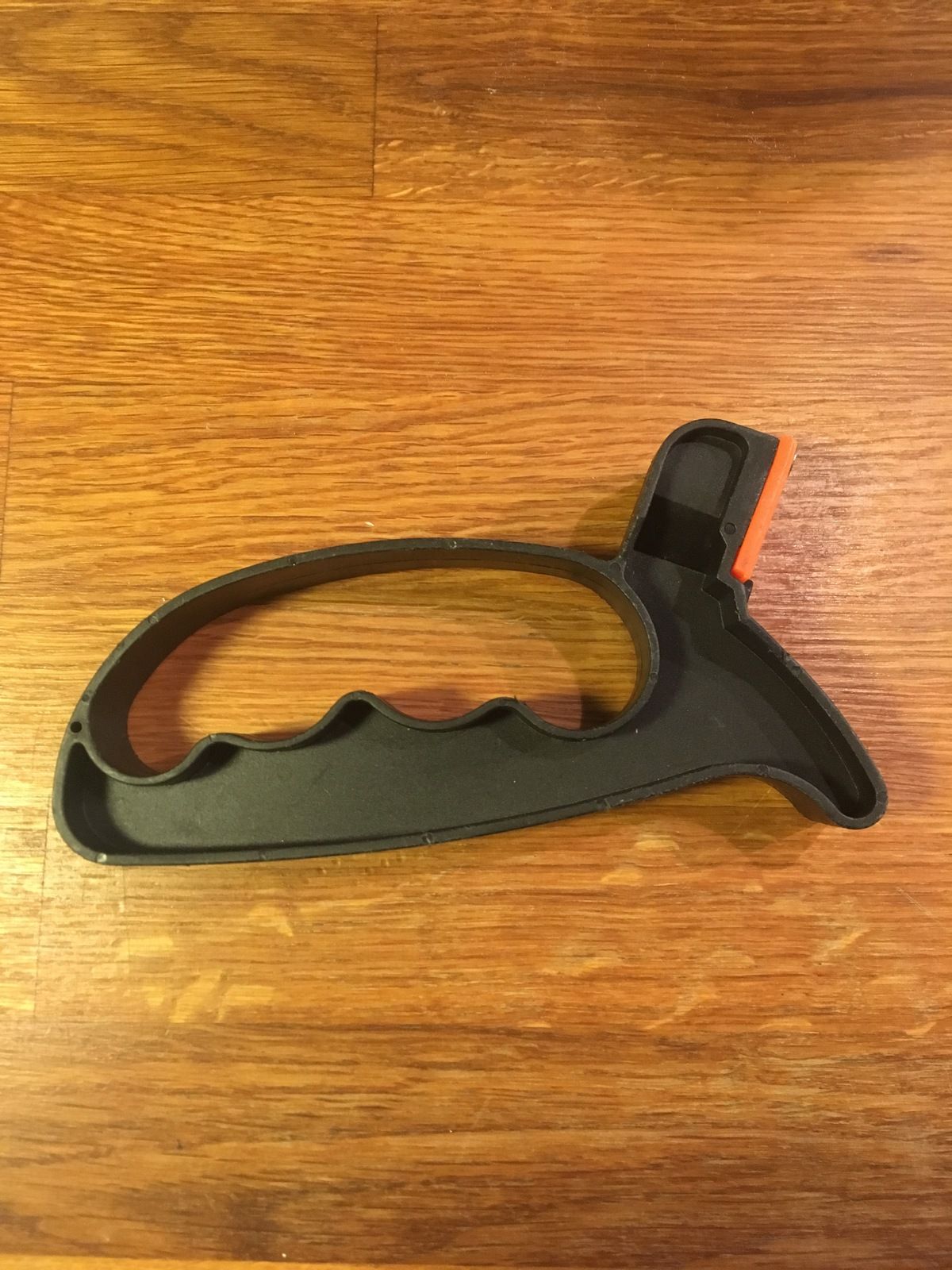

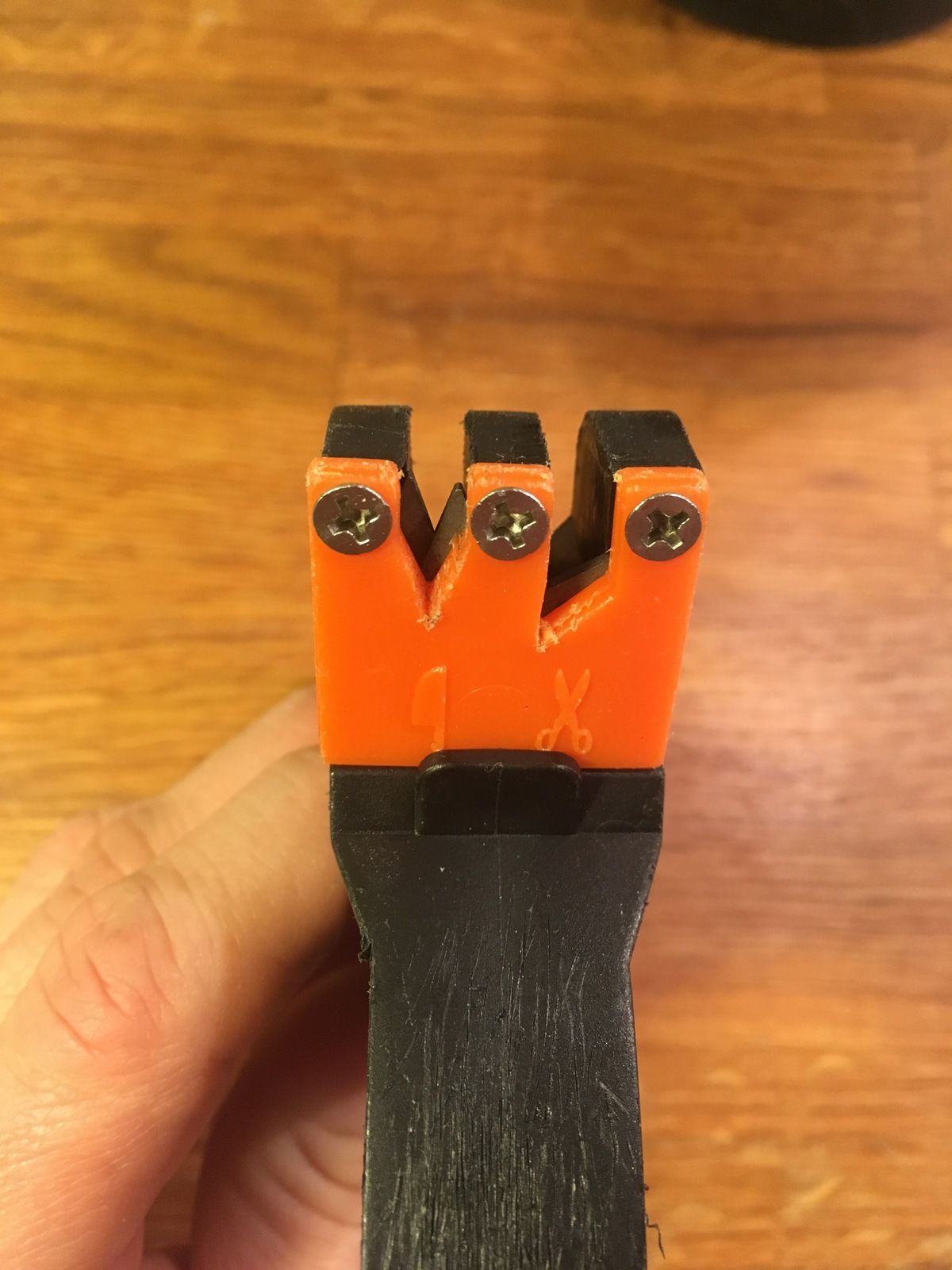

quattroman sa:
Hej, ny här men... Kör med IKEA 365-knivar sen många år och använder deras egna knivslip och det blir riktigt bra. Ett "budget tips". Har kompisar med Global och annat men om knivarna inte slipas rätt så blir det skit.
///quattroman
Aspekt knivslip för 59 lusidorer på IKEA. Det är en kopia av en knivslip från Fiskars och jag tror att de båda fick toppbetyg i nåt test från Testfakta för en massa år sen men ikeas vann pga priset. Har haft en i 10+ år, den är nära till hands, slipvinkeln kan typ inte bli fel, trettio sekunder å sen är det lika lätt att skära i tomater och köttben som smör.
Och jag kör med 365-knivarna också, Heja Quattroman, må förnuftet segra : )
