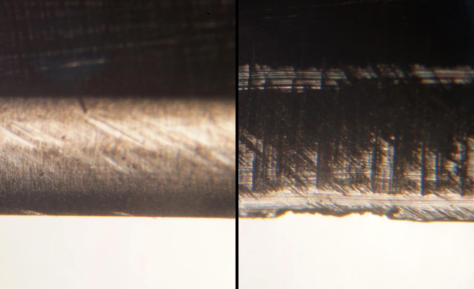

Mmm, men är det mer än en estetisk-på-mikroskopnivå-grej? Jag brukar kunna skära av håren på handryggen direkt efter slipning.
det är en väldigt mycket svagare egg som tappar skärpan betydligt snabbare. Man kan Ta jämförelsen att den känns vass på samma sätt som en såg känns vass, men råeggen/sönderrivna eggen viker sig rätt fort.

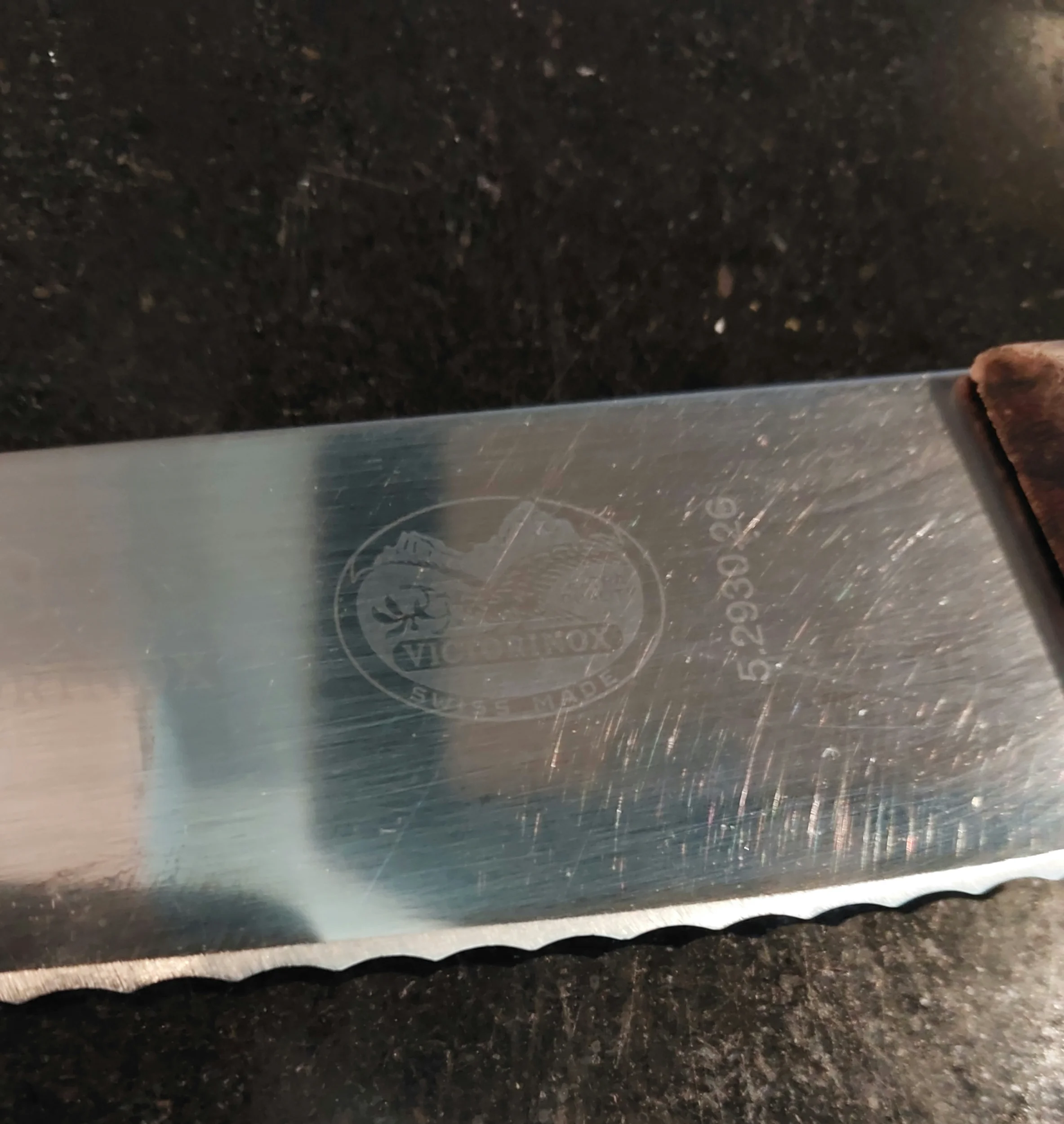

Någon som vet något om vulkanus vg1 eller 2?
Den får bra "kritik" och kan ta tandade knivar, min brödkniv behöver kärlek.
HIttat ett sätt att göra det för hand, med fint slippapper och rundstav men fan, det känns lite vingligt.
Så, är vulkanus vulkanus eller vulk anus?
Brödkniven funkar fint att dra på brynet på sidan där tandskålarna inte är lika djupa. Håll samma vinkel bara.
Min Victorinox som snart har 15 år på ryggen i dagligt bruk i restaurangkök är sjukt nöjd med den kärleken den får från brynet.
Emellanåt tål den något drag på andra sidan också för att få bort de värsta graderna. 👍
