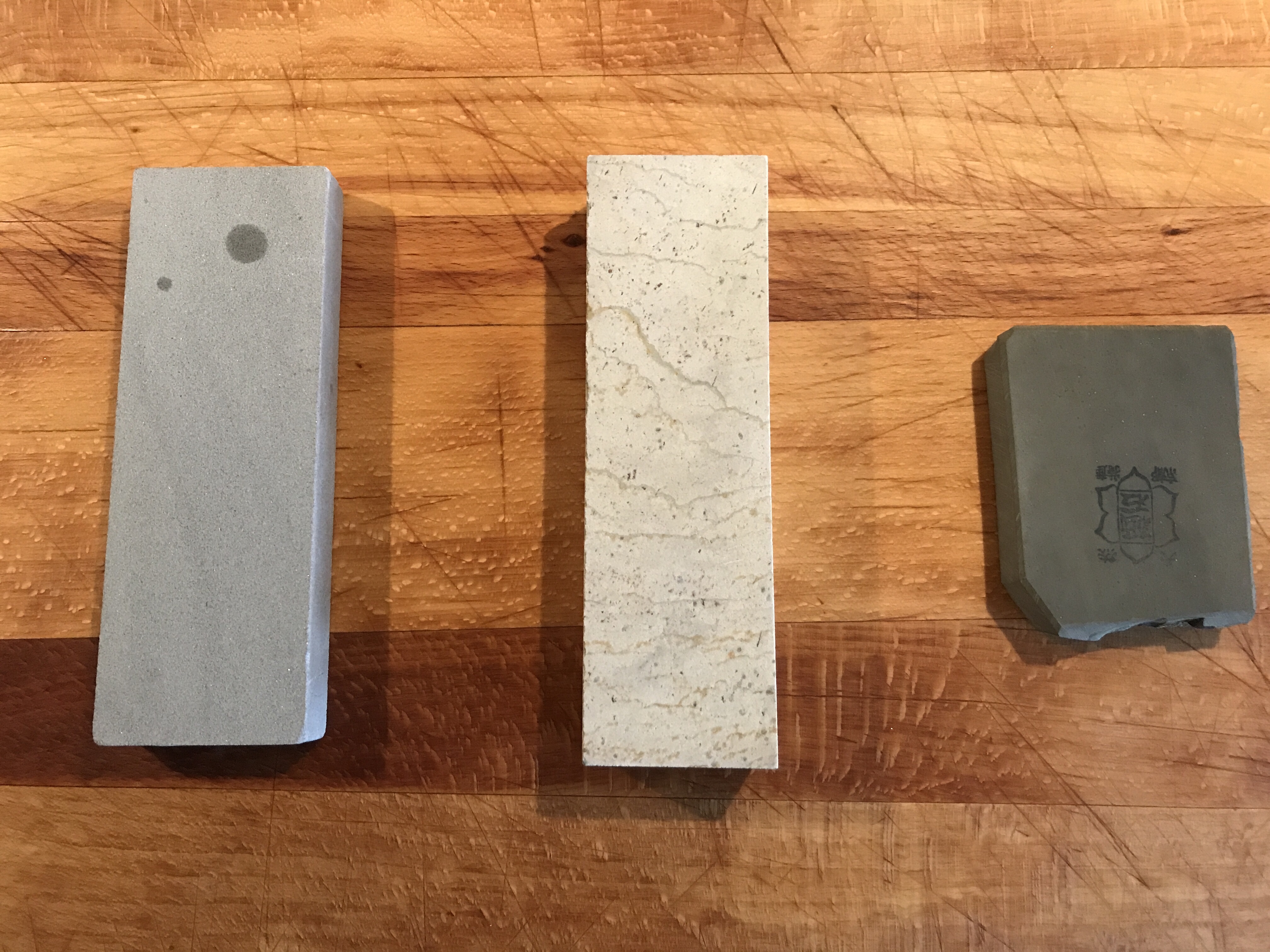

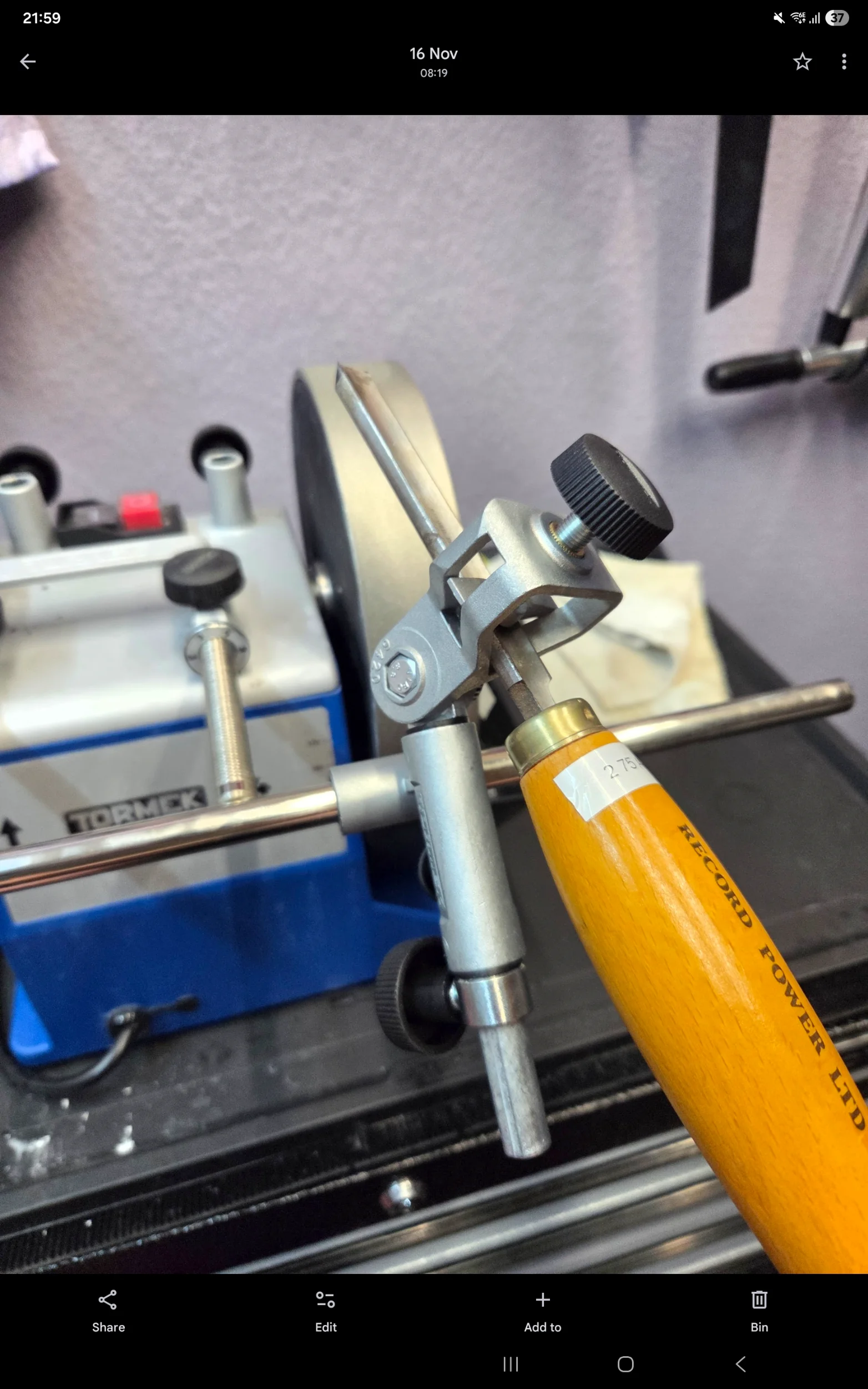

Har också en sådan maskin här hemma med en diverse tillbehör till den.
Visa bilaga 806955
Väldigt mångsidiga.
Ja köpte en massa jiggar och några olika stenar. Tänkte försöka lära mig slipa lite allt möjligt.
Knivar o yxor går bra.

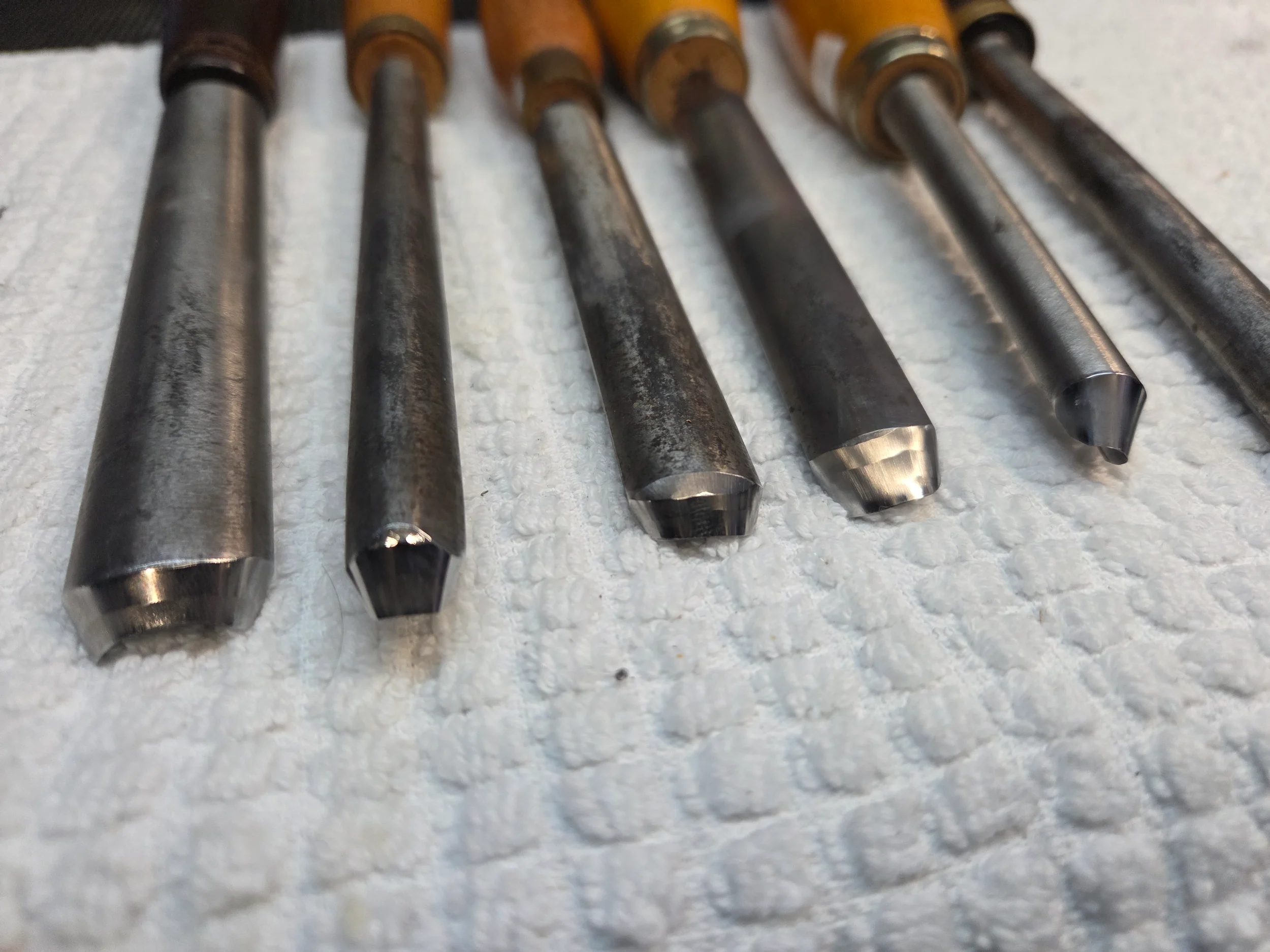

Håller på med kompisens svarvverktyg nu.

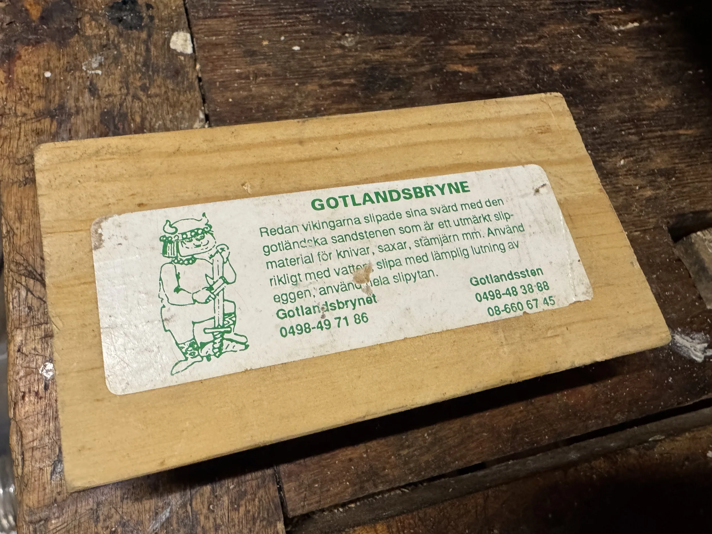

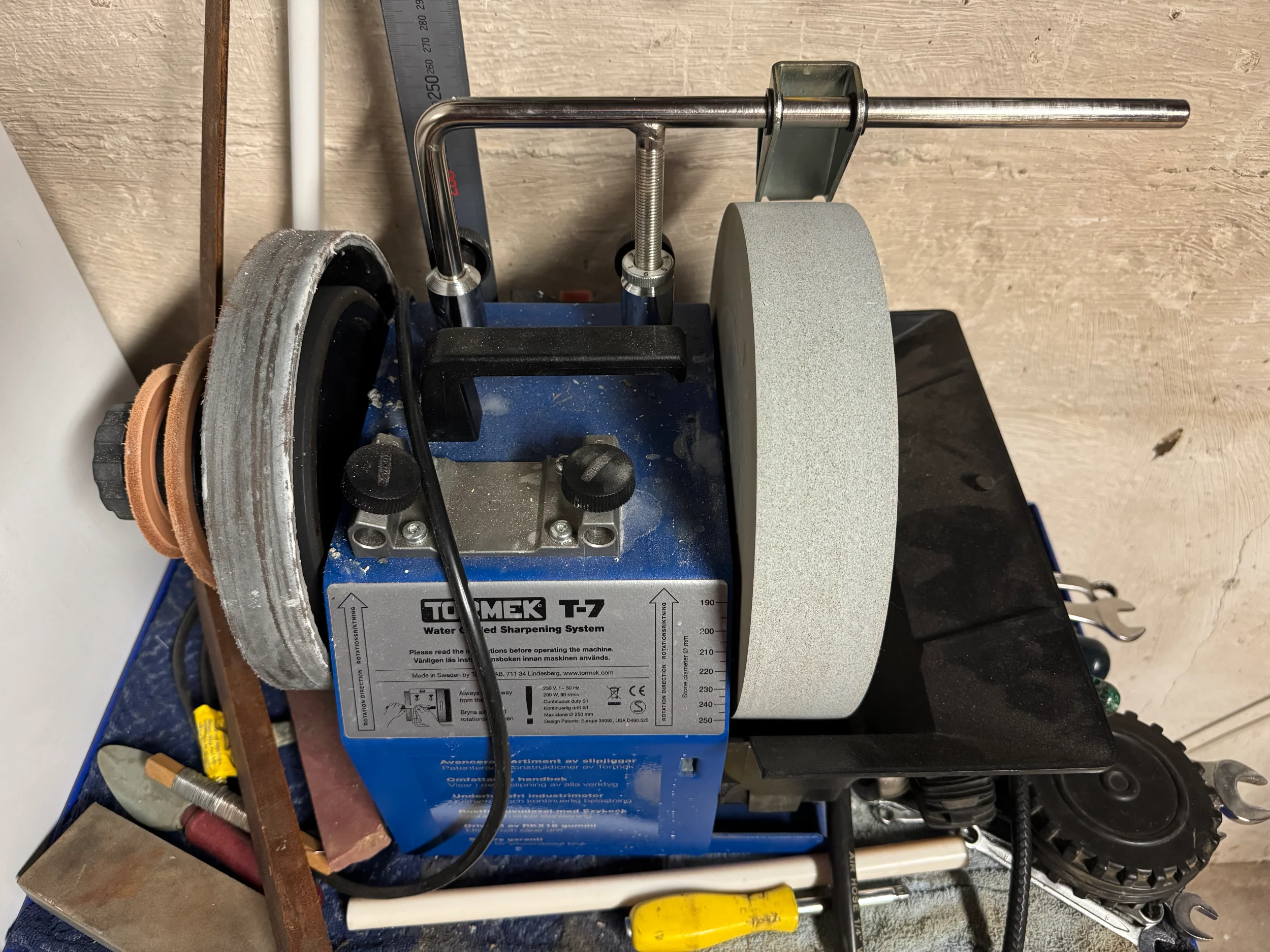

Jag har flera maskiner för att slipa, inklusive en Tormek med väldans massa tillbehör och sen slipstenar med olika korn för handslipning, även en stor japansten. Det jag använder för mina finare knivar är fortfarande en gotländsk sandsten, ett Gotlandsbryne köpt på Tradera för en femtiolapp.

Sådant har jag också, ett Gotlandsbryne alltså. Fick dock mitt.

Tormek brukar användas till att slipa yxor. Brukar roa mig ibland med att renovera gamla yxor och då får maskinen stå för skärpan.

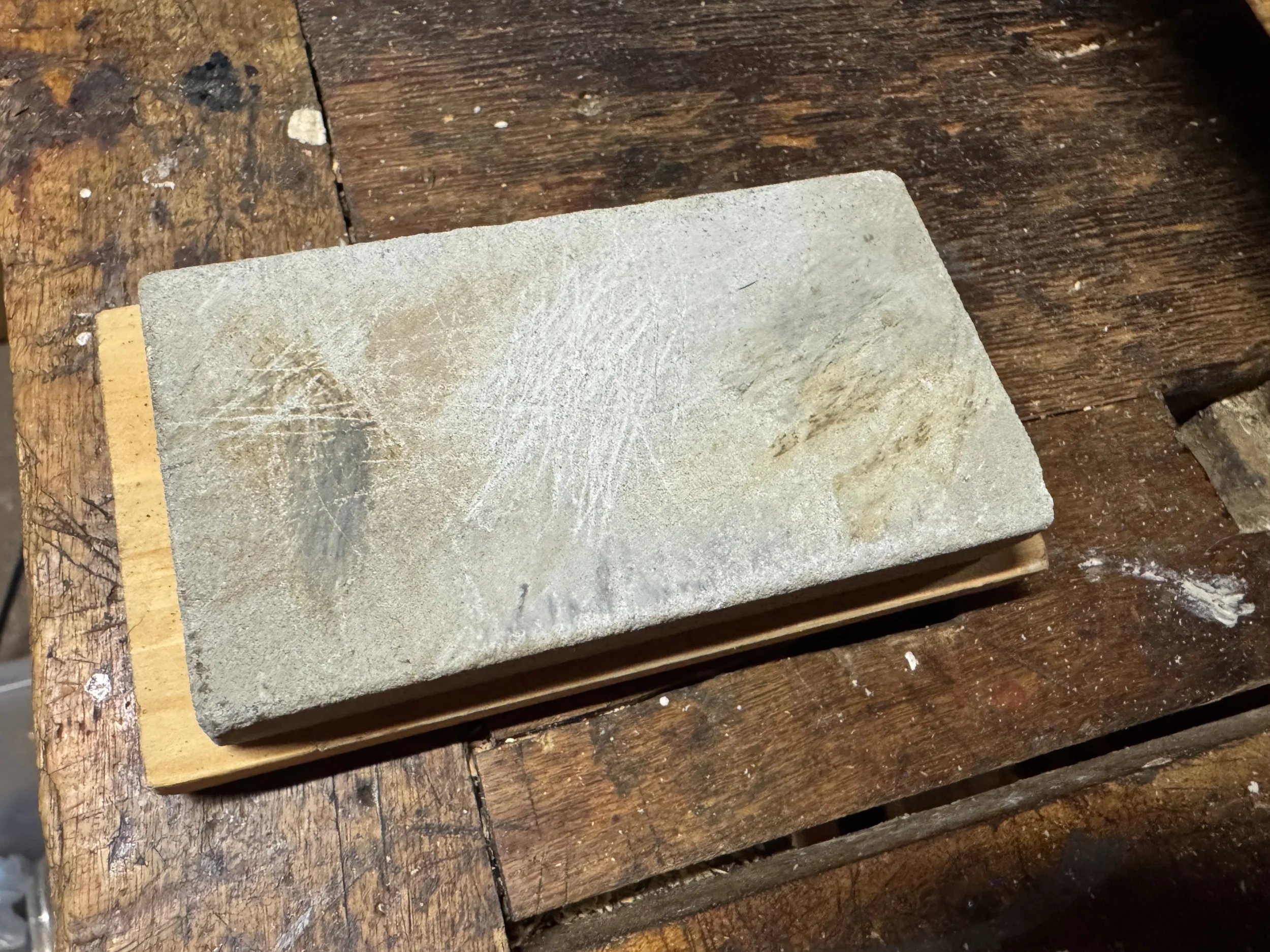

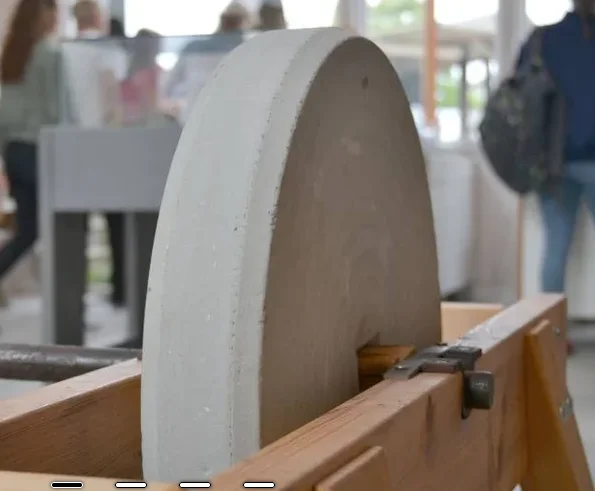

Varför har du dyra grejer om det funkar med en enkel sandsten? Har en massa brynen på Gotland. Morfar slipade lien och knivar på ett bryne stort som ett cykelhjul.

För att de används till olika eggverktyg, att använda gotlandsbryne till allt skulle ta alldeles för lång tid så det blir bara någon enstaka gång och när det är en lättare slipning av en finare kniv.

Jag slipar det mesta med Tormek numera, från knivar till yxor, stämjärn och annat och den gör ett rimligt snabbt och bra arbete, men det jag är mest rädd om tar jag helst för hand och helst med mitt Gotlandsbryne.

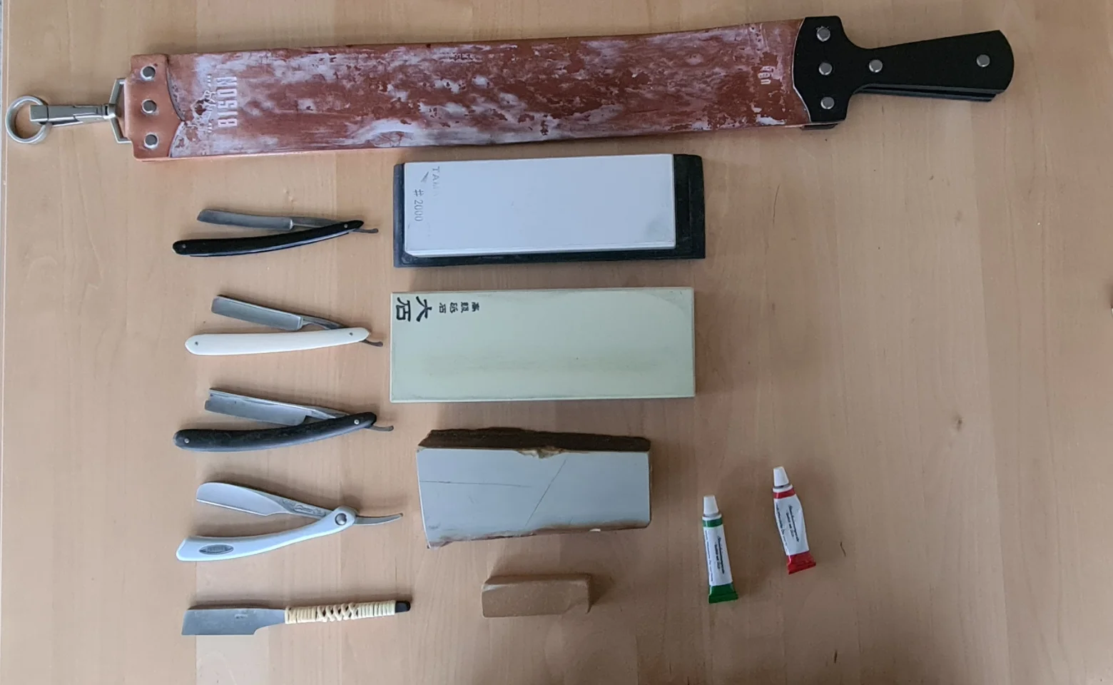

Kan rekommendera inköp och användning/slipning/strigling av rakknivar - helst då japanska. Vill man fuska lite i den branschen så kan man emellanåt använda rakkniv med utbytbara blad - givetvis då en japansk.
Du behöver bara: Rakkniv (ar), ett par brynstenar med olika kornstorlek, en japanska natursten, en brynsten att jobba upp slipmassa på den japanska naturstenen, en strigel och strigelpasta.
Övergår man till själva rakningen tillkommer raktvål, rakborste (givetvis av grävlinghår om man inte är vegan), rakmugg och möjligen en aftershave (vilket jag undviker)

Om det varning för nörderi i denna tråd då ska ni absolut inte börja googla på rakning med kniv. Det är nörderi på en ännu högre nivå.

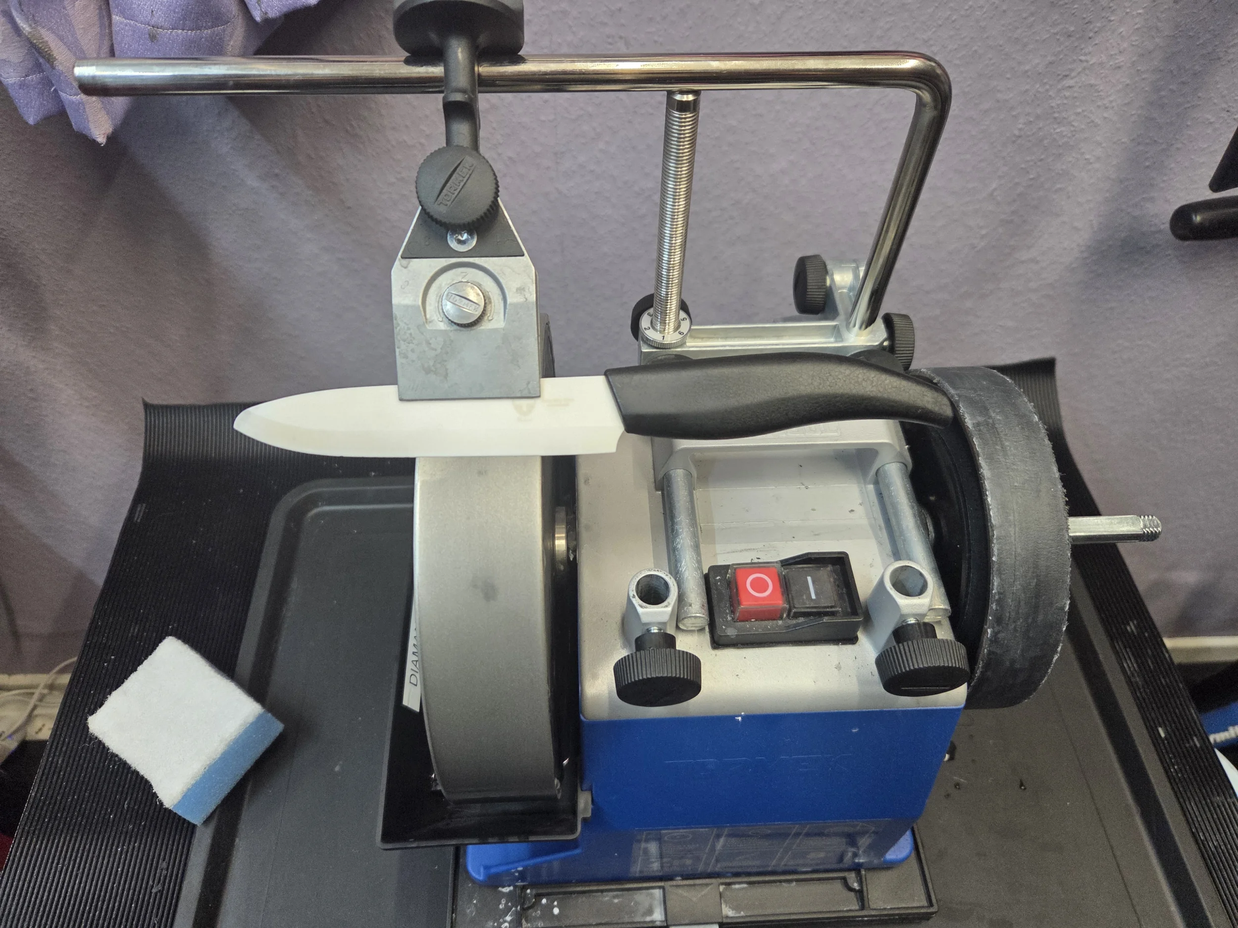

Japanstenen är en kul sak att ha till sin Tormek, vet inte hur mycket allt kostade ihop men vi slipade ett gäng knivar till ett storkök och räknar man inte in tiden gick det åtminstone jämnt upp så att Tormeken betalade sig själv.
