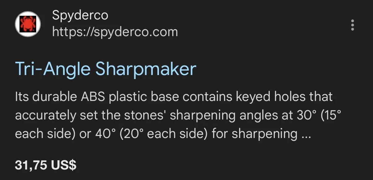

"Det enklaste är ju Googla dina knivar. Global och japanska knivar överlag brukar ha smalare blad och max 30 grader. Vanliga europeiska kockknivar brukar ha 40. Betvivlar också att Fiskars har hårdare stål än Global."Fast jag svarade på en fråga om Sharpmaker och där finns det två lägen för hur man ställer in stavarna och de två lägena är utmärkta med total slipvinkel 30 vs 40 grader. Hade jag svarat med din stil hade slutsatsen lika gärna kunnat vara att man bara kan använda Sharpmakern till yxor.

båda termerna används flitigt."Det enklaste är ju Googla dina knivar. Global och japanska knivar överlag brukar ha smalare blad och max 30 grader. Vanliga europeiska kockknivar brukar ha 40. Betvivlar också att Fiskars har hårdare stål än Global."

"Hade jag svarat med din stil hade slutsatsen lika gärna kunnat vara att man bara kan använda Sharpmakern till yxor."
Man förväntar sig att standardiserade mätenheter används om inte annat anges. Lite svårt att gissa sig till rätt om du eller någon annan får för sig en vacker att hitta på egna enheter.

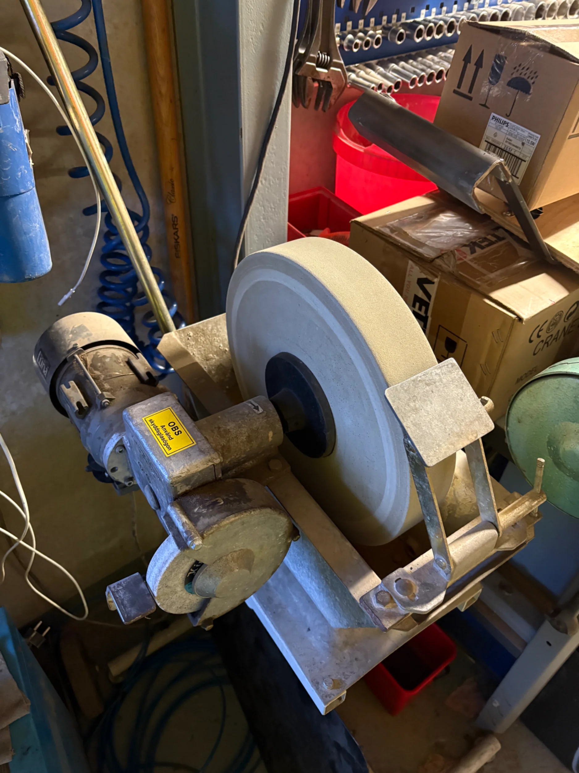

Vilken konstig! Själva stenen ser komplex ut. Berätta mer!Visa bilaga 807119

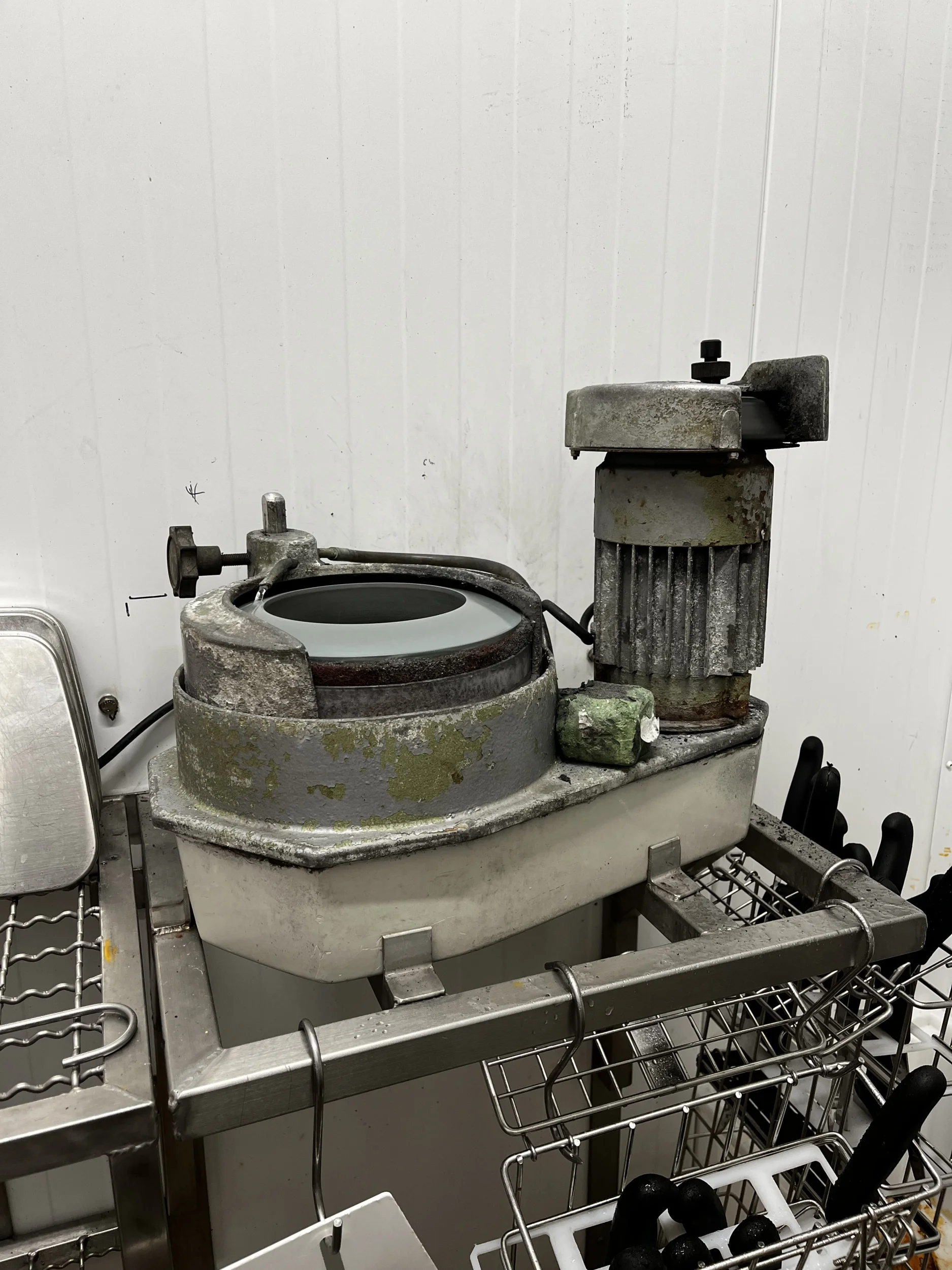

Det här charmtrollet står jag med nån gång i veckan.

Haha ja! Den är märklig men den gör ändå jobbet. Stenen och trissan är vinklade, ingen aning varför.Vilken konstig! Själva stenen ser komplex ut. Berätta mer!![]()

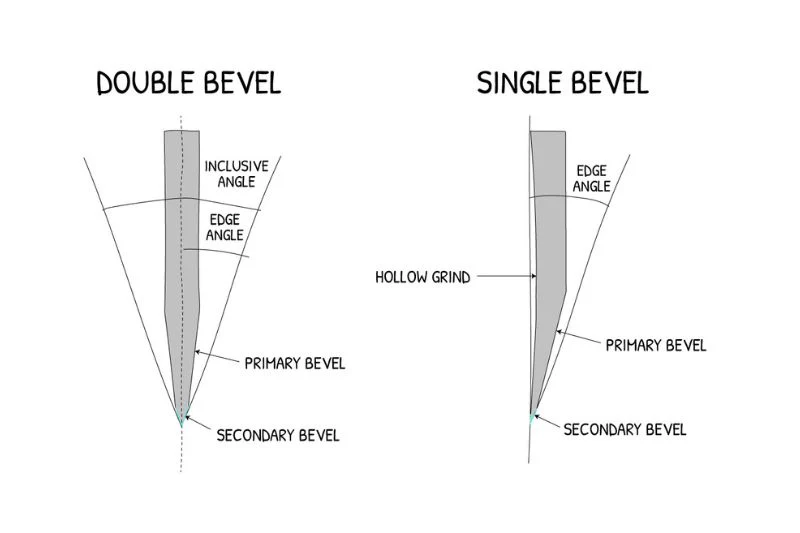

Slipa japanskt "på en sida" är beroende på knivgeometri. En single bevel eller double bevel kniv ser rätt olika ut.Det här har jag löst genom att slipa mina knivar japanskt, dvs nästan bara på en sida. Sen ett kort drag på motsatt sida för att få bort grader bara. Det förenklar avsevärt. Efter några slipningar är även Ikea-knivar enkelsidiga...
Jo jag vet att det egentligen inte är fullt så enkelt. Men båda mina "riktiga" knivar är enkelslipade från början så där är det korrekt. Och på ex en skalkniv eller knivarna jag har till oömma arbetsuppgifter märker jag ändå ingen skillnad. Men det blir ju i praktiken så att det som i din figur heter primary är kvar och det är bara den som heter secondary jag slipar över på ena sidan på de knivarna.Slipa japanskt "på en sida" är beroende på knivgeometri. En single bevel eller double bevel kniv ser rätt olika ut.

Där slipar man baksidan platt (uraoshi) och primäreggen (kireha) plant med befintlig geometri.

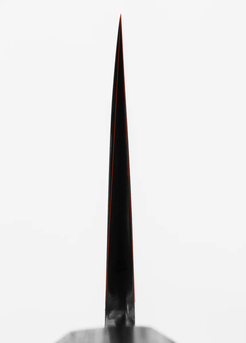

Visa bilaga 807133

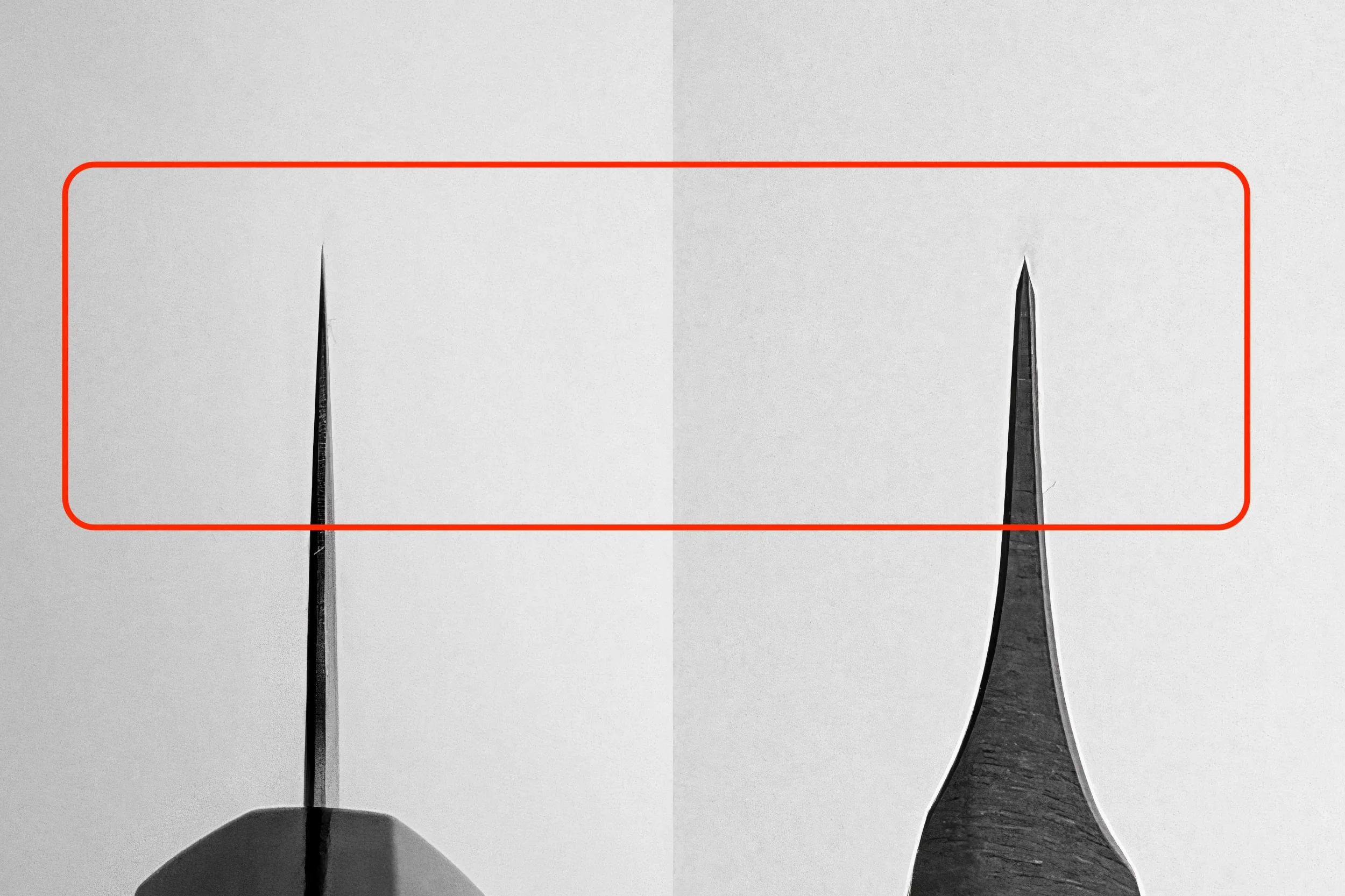

En sådan är väldigt mycket svårare att slipa än en kockkniv dessvärre. Lång slipfas (pga tjockt blad och en enda slipfas), plus brant böj vid spetsen. Samtidigt är de mest till för att klyva ved med så det är inte så noga.Har bla en Casström Järv 10. Fin kniv. Edit. När den börjar kännas slö får jag väl köpa några slipstenar och testa.
