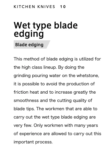

"Att slipa en egg innebär att man slipar fram en helt ny egg. När man skärper så gör man befintlig egg vass. I Japan krävs t.ex. 10 års lärlingsarbete hos en slipmästare för att själv få titulera sig slipmästare. Detta är med andra ord inget man bemästrar genom att slipa sina 4-5 köksknivar någon eller ett par gånger per år. Testa gärna själv och skicka samtidigt in 1 kniv till oss och jämför resultatet, de flesta lägger därefter stenarna på hyllan" "Att slipa på stenar är svårt, de flesta ger upp" https://www.knivbrev.se/knivskolan/slipstenar/

Nackdelen är väl dels att knivbrev slipar knivarna. Dvs de lägger dit en ny egg. Snabbt. Dvs det blir varmt och avverkas mycket material. Bra ekonomi för sliparen.
Skulle jag ta betalt för att slipa hade det varit olösligt. Det går långsamt, tar lite material och blir defintivt inte varmt.

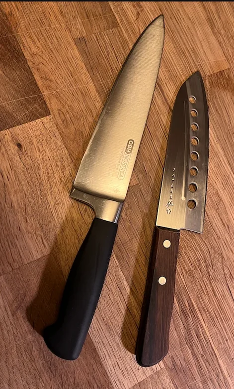

Faktiskt rätt nöjd med OBH som jag köpte för mer än 20 år sedan. MinoSharp funkar bra till den. Kan skära snyggt i ett pappersark och skär mig ofta, men med snygga snitt, har plåster på köksbänken. Vet inte i vilka lägen jag skulle behöva en ännu vassare kniv som hemmakock. Men ändå lite sugen på Global G-2 för att jämföra.
