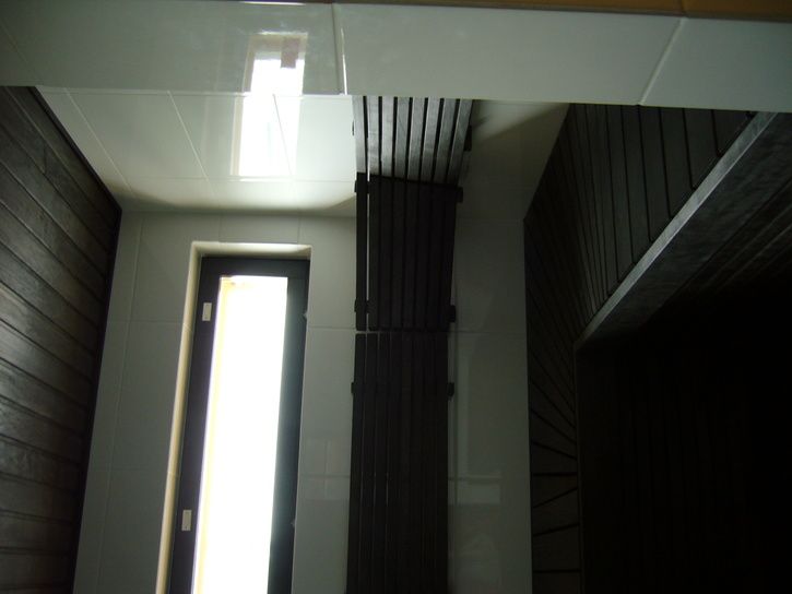

Men ska se nu: så här såg det ut som jag skulle vilja ha det:
    57.7 KB · Besök: 109

Det är mycket möjligt att jag har fel men ger inte bastuaggregatet strålningsvärme. Vilket i sin tur skulle medföra att en svart/mörk yta då skulle absorbera värme i högre utsträckning än en vit/ljus yta. Förutsatt att det stämmer så borde svarta bastulavar bli rätt heta.

Om det är (och har varit det ett tag) x grader i bastun kommer lavarna att vara x grader varma. Mörka föremål både absorberar och sänder ut en större mängd strålningsvärme. Det är så fysiken fungerar. Saker jämnar ut sin temperatur mmot varandra vartefter tiden går.
Edit: Fast iofs så är ju aggregatet konstant varmare än resten av bastun. Så resonemanget kanske inte är helt korrekt. Det skulle kanske kunna medföra att lavarna också antar en högre temperatur ju mörkare de är. Men jag vet inte riktigt säkert. Bygg och testa ;)
