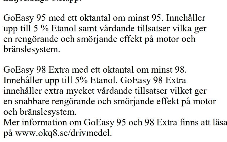

Högoktanig bensin (Typ 98) innehöll ingen etanol förr i tiden, så det kunde man också köra i sista tanken. Nån som vet hur det är idag?

Är sprit i all bensin numera på macken tror jag.
