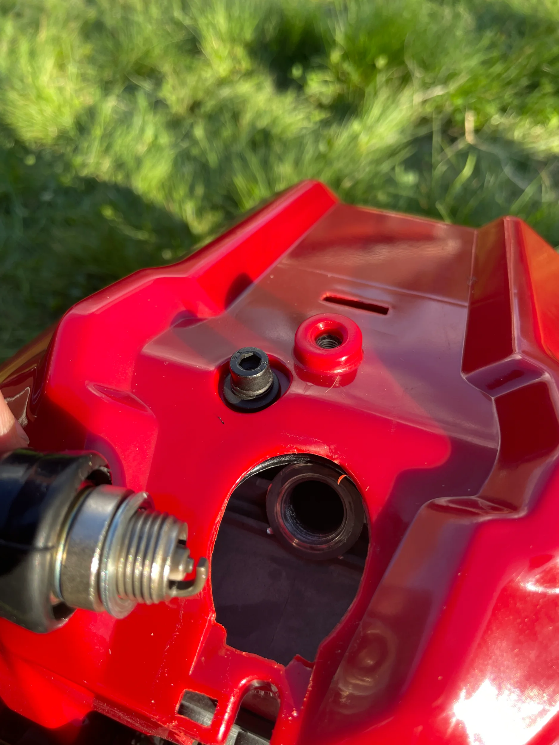

Dessutom sitter tändstiftet eländigt till under en kåpa som jag inte lyckas skruva bort.

Enda metallen jag kan nå med tändstiftet i

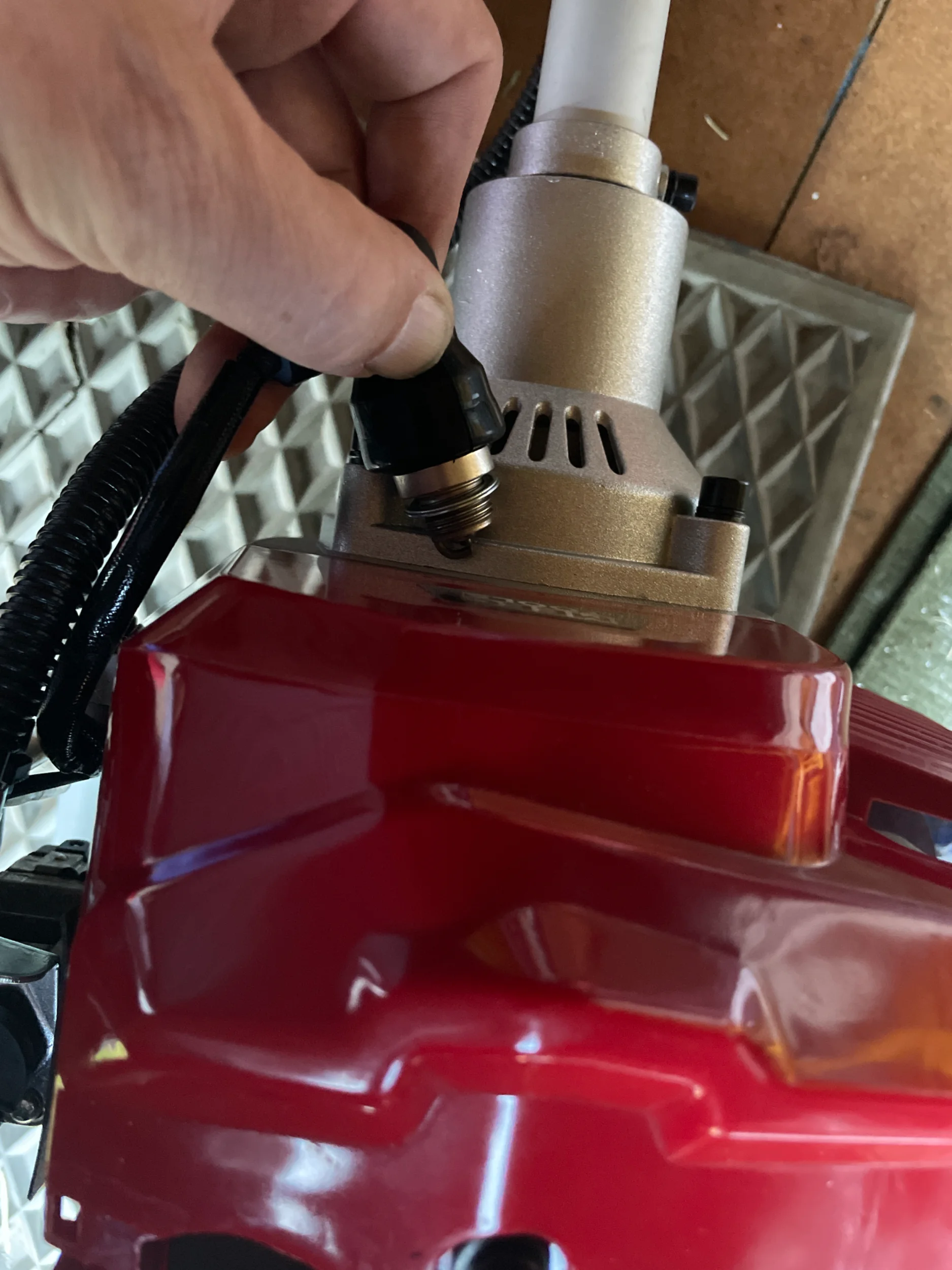

Enda metallen jag kan nå om jag samtidigt ska kunna se ev. gnista är här.
Om jag med strömbrytaren påslagen, dödmansgrepp och gasreglage låst med knappen drar i startsnöret ser jag ingen gnista trots halvdunkel. Har även testat med annat tändstift som jag vet funkar och jag får inte heller där någon gnista.
Ser tre möjligheter: (a) det är något fel i strömförsörjningen till tändstiftet, (b) metallen är inte förbunden med jord, (c) jag är en klant.
Om (a) är fallet tycker det var lite konstigt att tändstiftsprovaren indikerade att tändstiftet får ström men att det inte tänder, men strömmen kanske är för svag?
Angående (b) känns det svårt att göra något annat då jag inte kommer åt någon annan metall.
Och är (c) problemet får jag nog vänta tills min återfödelse som mer praktisk person.

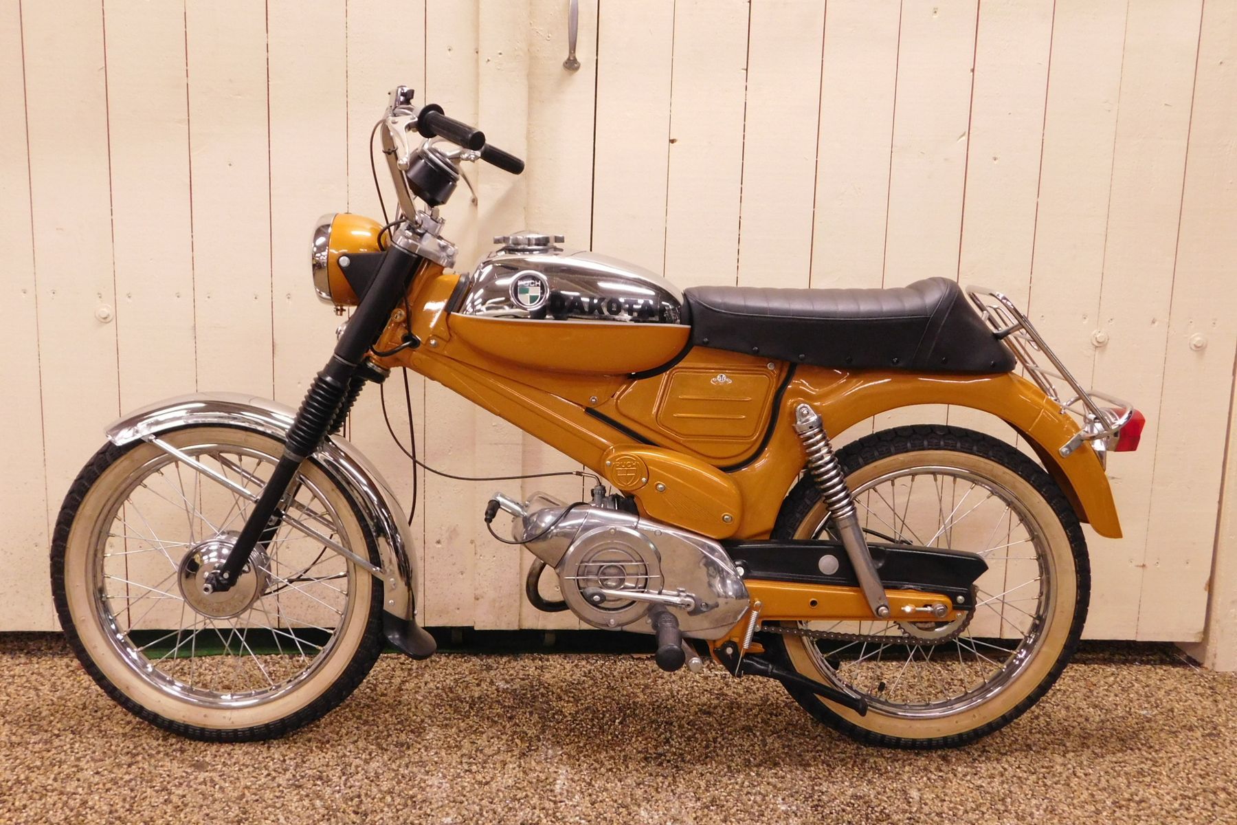

Sedan är Zundapp KS50 fortfarande kung, med en 6-kanalers 45 mm cylinder och minst 20 mm förgasare, rätt tändinställning och avstämt avgassystem, 14-36 drevning: >100 km/h.
Man ser en tjock packning så enda kontakten kanske är via skruvarna, och det kan nog vara för dåligt. Men dålig/obefintlig gnista förklarar å andra sida problemet du har.
Tändkabeln kan gå av. Vissa maskiner har rätt dåliga lösningar på hur tändhatten ansluter till tändkabeln. Så se om du kan utröna några problem där. Om nästa steg är att skrota maskinen kan du vara värt att pilla/klippa bort tändhatten och skala bort lite i ändan av tändkabeln och sen linda ledaren runt toppen av tändstiftet.

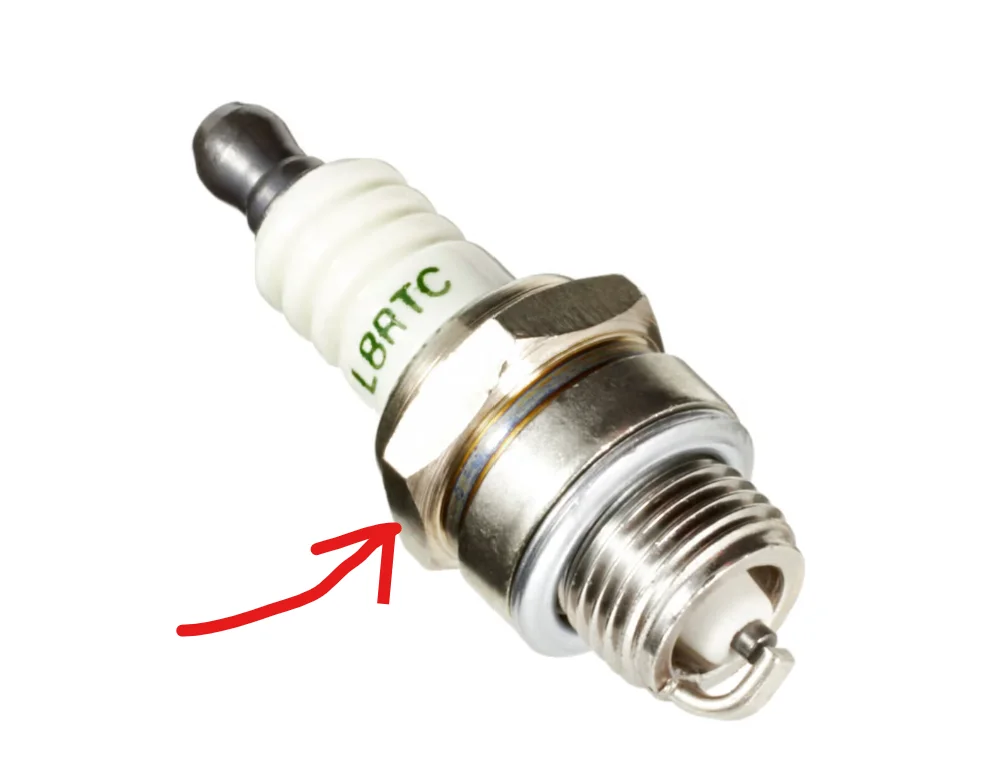

Vilket tändstift testar du med nu? Det som satt i maskinen original eller det andra som fungerar i annan maskin? Är stiften av samma sort (det finns ju många olika typer av tändstift)? Om de är av samma sort, har du testat stiftet fr nya maskinen i den andra maskinen? Det för att utesluta/bekräfta att nåt är vajsing med själva stiftet.
Är samma typ av stift (L8RTC om jag inte minns tokigt).
Har testat med båda stiften i den trilskandes maskinen med samma negativa resultat. Börjar om inte annat bli hyggligt flink på tändstiftsbyte nu efter att ha bytt fram och tillbaka ett antal gånger.
Genom att stiftet i den andra maskinen funkade med den maskinen är ju stiftet bevisligen inte trasigt. Därmed känns det mindre sannolikt att hela felet består i trasigt tändstift i nya maskinen.
Bara för att säkerställa att stiftet inte är boven kan du ju då testa det i den andra maskinen.

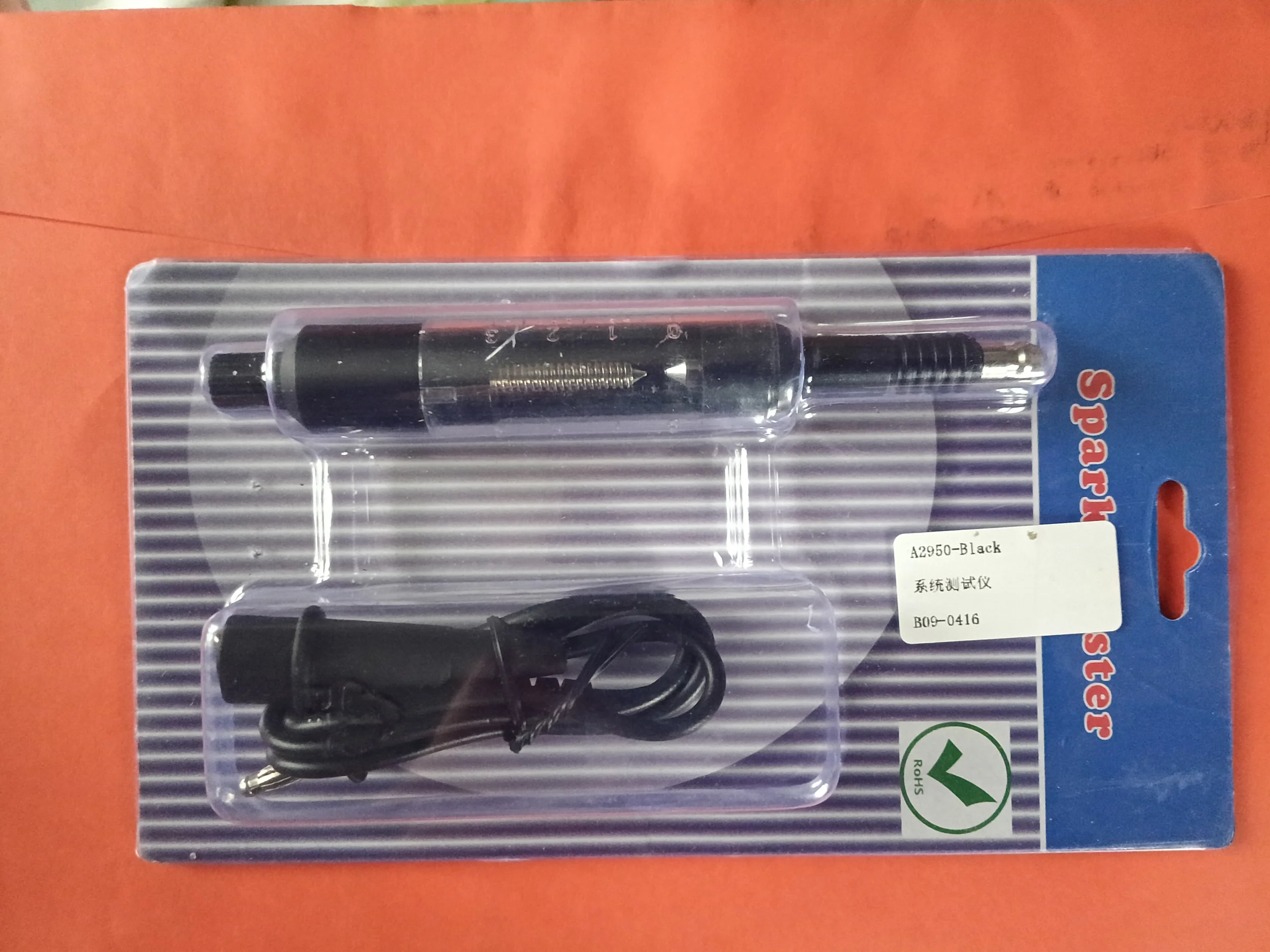

Ja, det vore absolut bra att inse om problemet är gnistan. Mitt försök till gnisttest indikerar ju om något det. Dock med osäkerhet för utförandet. Jag gjorde även ett försök där kontaktytan mot metallen var denna del på stiftet, men med samma negativa resultat. Var dock rätt besvärligt att göra då jag var tvungen att hålla undan plastkåpan med ett finger.
Angående tändningsprovaren så inbillar jag inte mig att den avgör om strömmen är tillräcklig, men nog borde den väl inte tända lampan om det skulle vara totalt brott på kabeln? Var skulle strömmen som får lampan i provaren att tändas i så fall?

Gnist längd provare är ett test en kraftig gnista är för säker start och bra tomgång kan vara synlig men inte kraft i komp rummet tända blandning i.

En sak jag lärt mig efter alla år med skruvande är att man ALLTID tjänar på att plocka bort allt som är i vägen. I detta fall kåpan över själva motorn.
Visst, det kanske tar en halvtimme att göra det men man tjänar igen det mångdubbelt under felsökning och reparation och inte sällan slutar det ändå med att den där jävla kåpan (eller vad det nu är) måste skruvas bort.
Så mitt råd - bort med allt som är i vägen och sen tar vi tag i problemet med gnistan.
Jag hade:
Sett till att jag med säkerhet lyckas jorda stiftet vid testning.
Klippt av en centimeter eller två av tändkabeln för att eliminera risken för att den har dålig kontakt.
Provat en annan tändhatt (plocka från en annan trimmer, gräsklippare eller moped typ)
Får vi ingen gnista efter detta så är det tyvärr dags att gå vidare till "dödare inkl. kablage" och kanske även tändspole.
En sak till jag lärt mig när man pysslar med el - precis allt går att mäta upp! Du behöver verkligen inte köpa nya grejer på ren chans.

En gnista längds provare att testa att fram till tändhatten finns rätt kraft gnista sedan är det upp till tändstift att gnista är bra.
