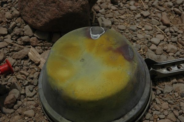

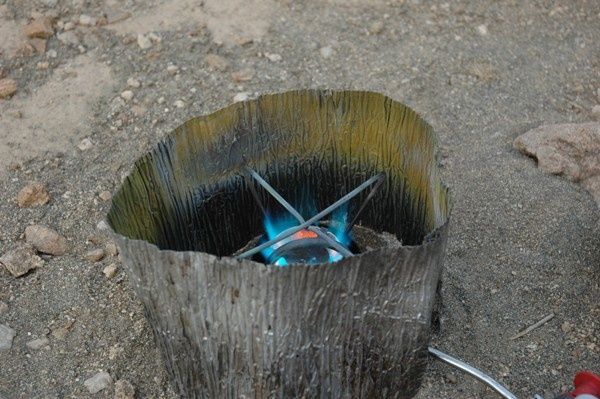

MSR XGK är helt klart det bästa bensinköket som jag har testat. Det fungerar oftast och klarar de flesta sorters bränsle. Om man trimma munstycket kan man öka effekten ordentligt på köket. Har kört med bensin från låg oktan till finbensin, diesel, fotogen, alkohol, lampolja, solrosolja och svavelsyra baserat lösningsmedel som inte var så bra för köket. Packningarna inne i pumpen klarar inte av svavelsyra och det tycker jag är lite dåligt :-(

Men det brann med en ganska tuff låga :) Sedan blev allt gult och fint...
DSC_0118.JPG ht=399
DSC_0134.JPG ht=399
/Stellan
