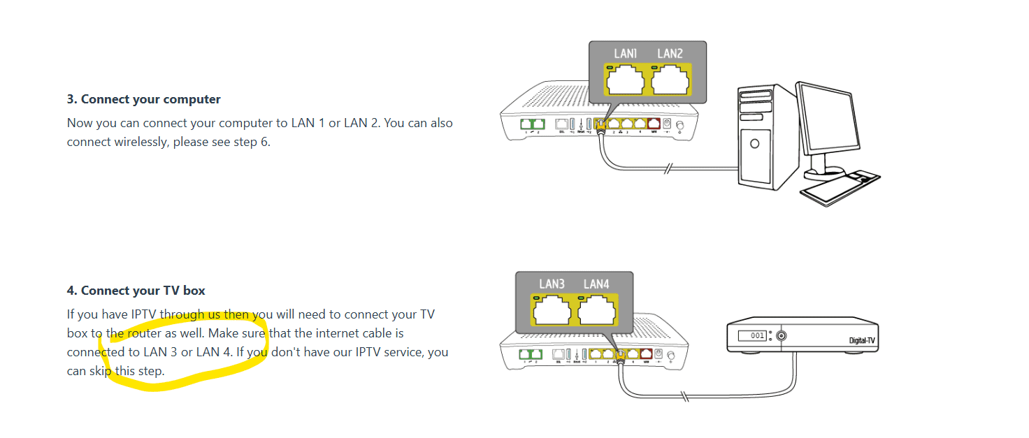

Ni som har Ownit som internetleverantör, är det tillåtet att använda sin egen router istället för den som kommit med abonnemanget?
Av mystiska anledningar fungerar endast två av fyra identiska Ethernetportar som de ska. Två andra portar skickar felaktiga DHCP inställningar till anslutna klientenheter. Byter man port — funkar DHCP fint och klienten får IP/rutter från/till 192.168.1.0/24, byter man porten tillbaka — då skickas sopor från 62.127.73.8. WTF?
Jag kanske blir galen eftersom den ovanstående situationen inte kan hända med fyra identiska uttag, med så är det i mitt fall. Jag är trött på att felsöka det på Ownits egen router. Jag vill bara ha en router som faktiskt går att konfigurera.

Kan det vara så att den är konfigurerad för att köra vanlig IP-trafik på två portar och IP-TV på två? Jag har varit med om liknande på routrar från andra leverantörer.
OT: Vilken internet-leverantör?
Det finns inga motsvarande synliga inställningar som jag kan se eller påverka i webbgränssnittet. Telefonin är frånslagen, och TV boxen använder wifi-anslutning.
Jag märkte att Wifi-klienter funkar utan några som helst problem.
högst troligt och det är väl vlan? Kan också vara TV + telefoni om det fortfarande finns
Finns det förinställda VLAN så kan jag inte påverka dem. Därför undrar jag om det går att köra med egen utrustning som jag kan kontrollera och att slippa allt det här gissande.
Jag har skickat en fråga till Ownit, men jag har inte stora förhoppningar att strulet kan lösas med den befintliga routern.

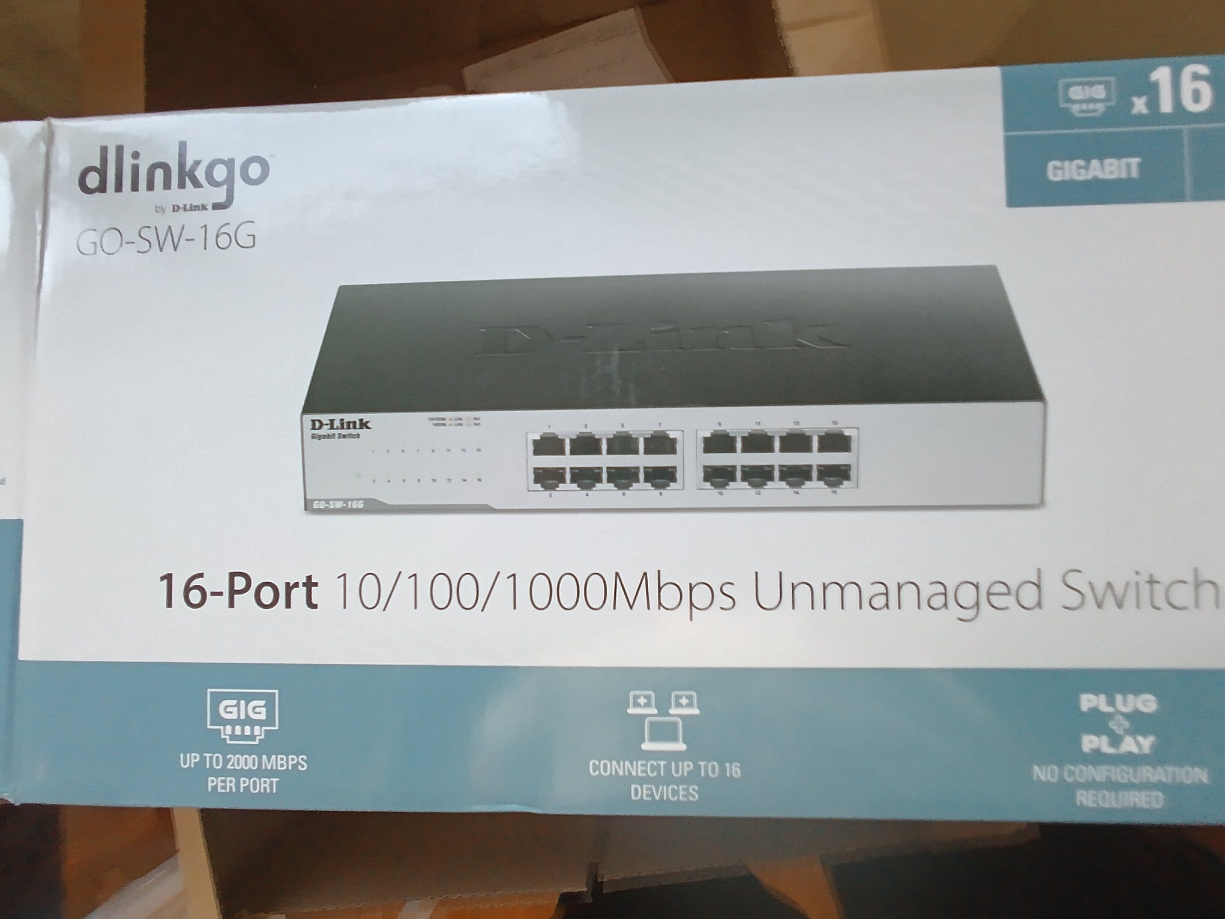

Om du bara behöver fler portar och är nöjd i övrigt så är det en switch du behöver.
Det var redan i planer att skaffa en switch för att har fler fysiska Ethernetuttag. Fyra som finns på routern är ju redan för få. Och nu har jag endast två som fungerar.

och att de inte är anpassade för varandra mer än nödvändigt -> det kan nog ändå finnas TV-portar på routern.
Har precis stöttat på denna beskrivnings någonstans på Ownits engelska hjälpsida:
Helvete!

Kvällen kommit. Jag har blivit 950 kr fattigare och 16 Ethernetportar rikare. Nu funkar alla trådbundna nätverkenheter som de ska när det gäller DHCP-fördelning och att faktiskt finnas i samma subnet.
Tack alla i den här tråden för er insikt och råd! Jag kunde inte ha gissat att fyra till synes identiska routerportar kunde i verkligheten fungera på olika sätt.
