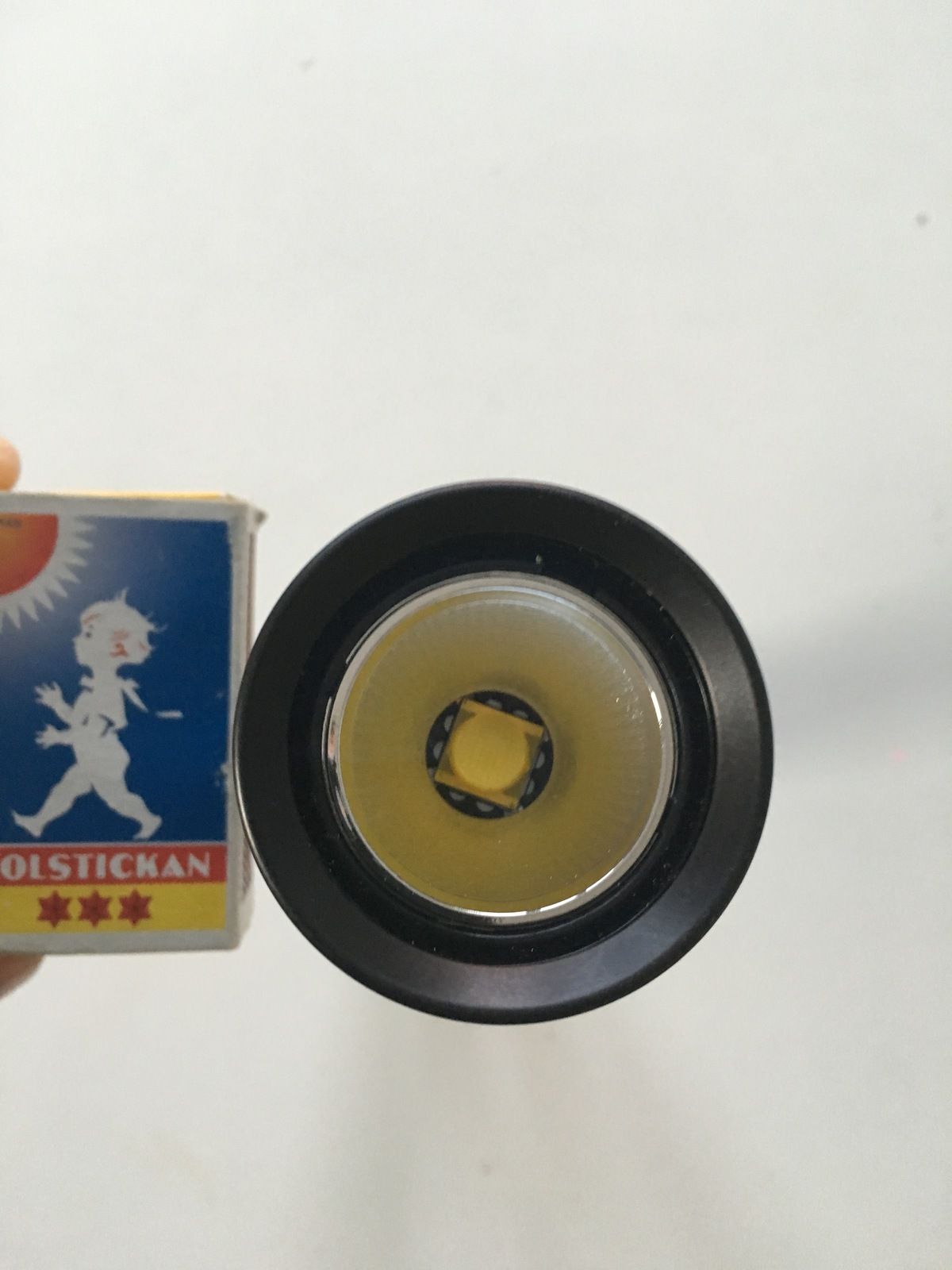

MTG2 är fet! NW såklart, gärna HCRI.
    111.8 KB · Besök: 27
