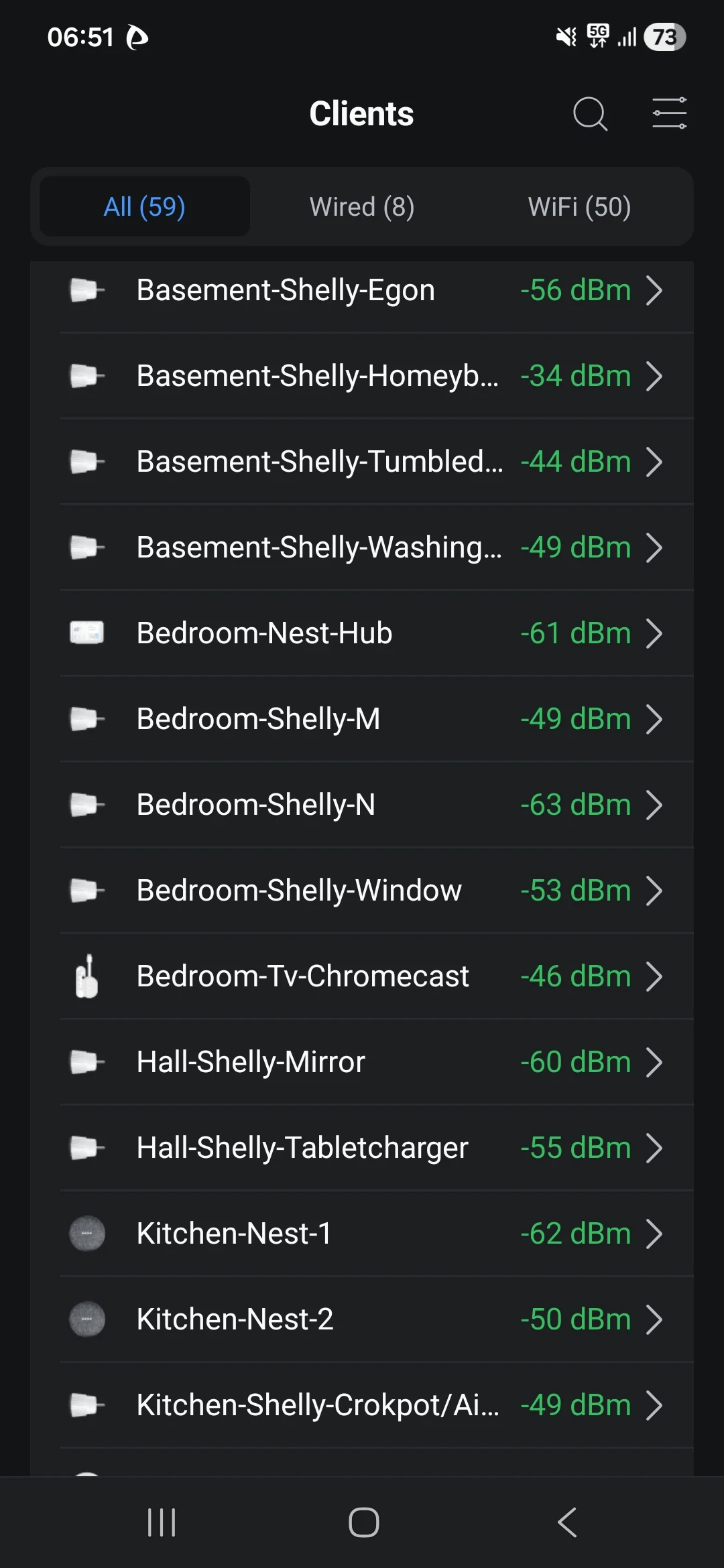

MAC kommer inte upp som Yale / ASS ABLOY utan diverse Kina och det diverse klockor och telefoner också. Så länge det funkar spelar det ingen roll men ska man mickla med täckningen så vill jag veta vad som sitter var.
[OT] Vilket Mesh-nätverk?
Jag har några såna också, det är meckigare. Brukar skriva i anteckningsfältet i Unifi-controllern på varje enhet vad det är för säkerhets skull. Men de allra flesta har vettig vendor tycker jag.
Jag namngav allt när jag flyttade till unifi.
Tog sin tid, men allt skulle ändå in på nytt. Jäkligt skönt nu när det är gjort.
Yes, det jag menar. Lättare att göra det från början.
Espressif Systems is a leading, Shanghai-based fabless semiconductor company specializing in low-power Wi-Fi and Bluetooth IoT solutions. Famous for the ESP8266 and ESP32 series, they provide cost-effective, high-integration chips, modules, and software (ESP-IDF) for smart devices. Their technology powers millions of IoT products
jaha, smart device? Kanske är en klocka eller nåt. Ingen aning.
Min tibber pulse har espressif som vendor id men har ändå identifierats som en Pulse. Har kört unifi i 12 år så jag minns inte riktigt hur det funkar i andra system :-)

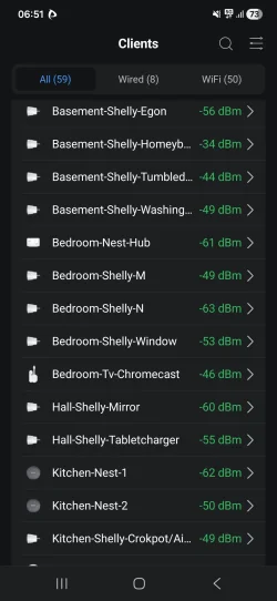

Fast Shellyprylarna brukar i alla fall ha hostnamn som avslöjar vad det är för något.
Enkelt o hitta om man leta efter någon speciell. Screenshot_20260306_065107_UniFi.webp
