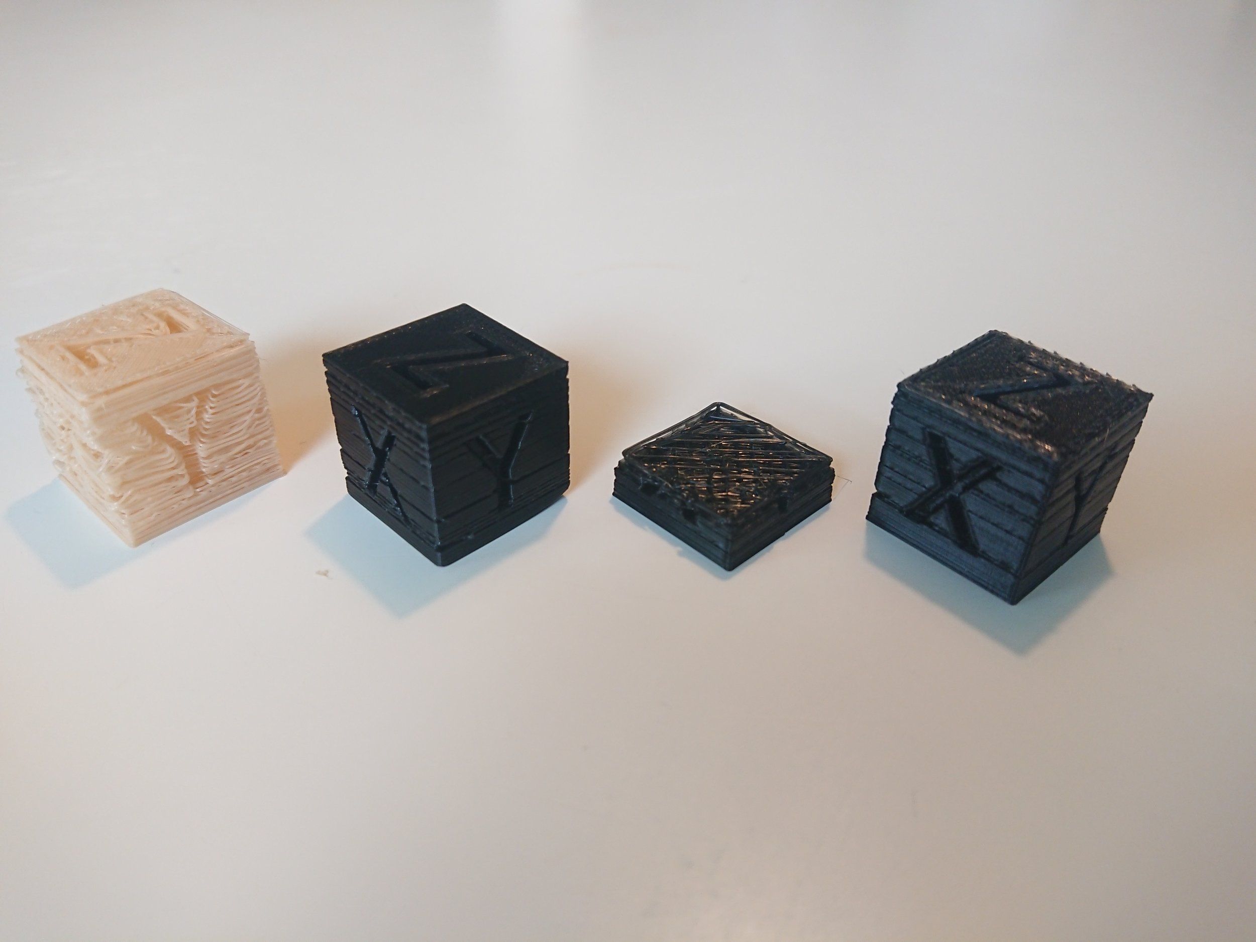

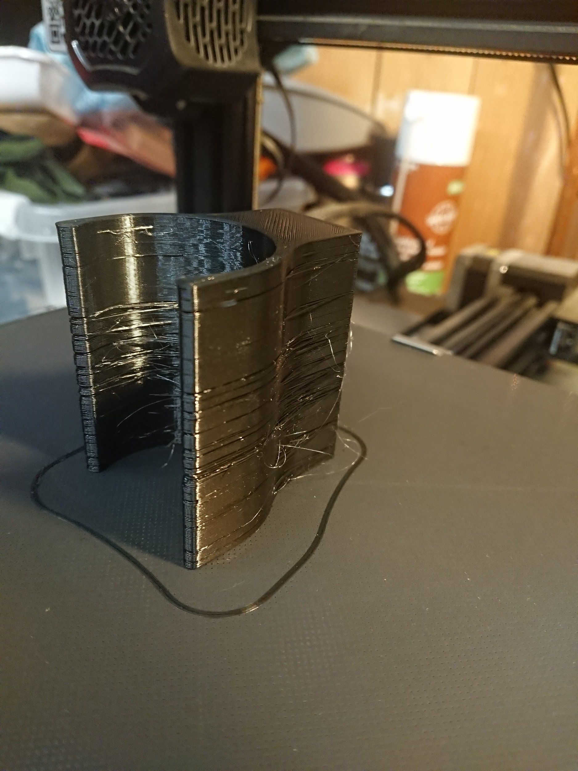

Har hunnit med några tester till. På bilden under från vänster, först de två tidigare, sen två nya tester. De svarta är då printade med 200, 205, 210 grader. De två sista har också något långsammare hastighetsinställningar.
Nr 3 på bild avbröt jag, då jag faktiskt kunde se att munstycket gick över utskriften utan att material kom ut. Känns som det är sporadiskt problem med frammatning av filament? Då det är sporadiskt, känns det som att något är fel på skrivaren mer än inställning i cura? Har ju trots allt fått flera lyckade prints tidigare (med 200 grader) .
Körde manuelt upp temperaturen till 220 grader och matade ut en god del filament, med tanken att det kanske kunde rensa lite. Testade ny print på 210 grader, dvs kub nr 4. Igen kan ses att det är sporadiskt vissa fula/tunna lager.

Hackar extruder-motorn något när den matar fram tråden? Om den gör det så har inte motorn tillräckligt med kraft för att trycka fram tråden, kan hända om man har för låg temperatur t.ex.
Kan också vara så att det sitter skräp i drivhulen som gör att den greppar tråden dåligt och då slirar istället.

Då det är hela lager och inte bara korta bitar som blir fel gissar jag på att det antingen är z-drivningen som är kajko eller så sitter något löst. Testa att köra z upp och ner manuellt och lyssna. Rucka på skrivarhuvdet och se om något sitter löst.

Hej igen! Tack för alla svar, det har hjälpt :) Jag blev fundersam på om jag var lite för snabb när jag bytte munstycket, så skruvade av det igen för att göra i rätt ordning enligt instruktion. Samtidigt så rensade jag ordentligt med nålen och tryckte igenom ännu mer filament på hög temperatur. Vidare rengjorde jag hjulen som matar fram filamentet. Efter dessa moment så fick testkuben släta fina sidor :) Så, tack igen!

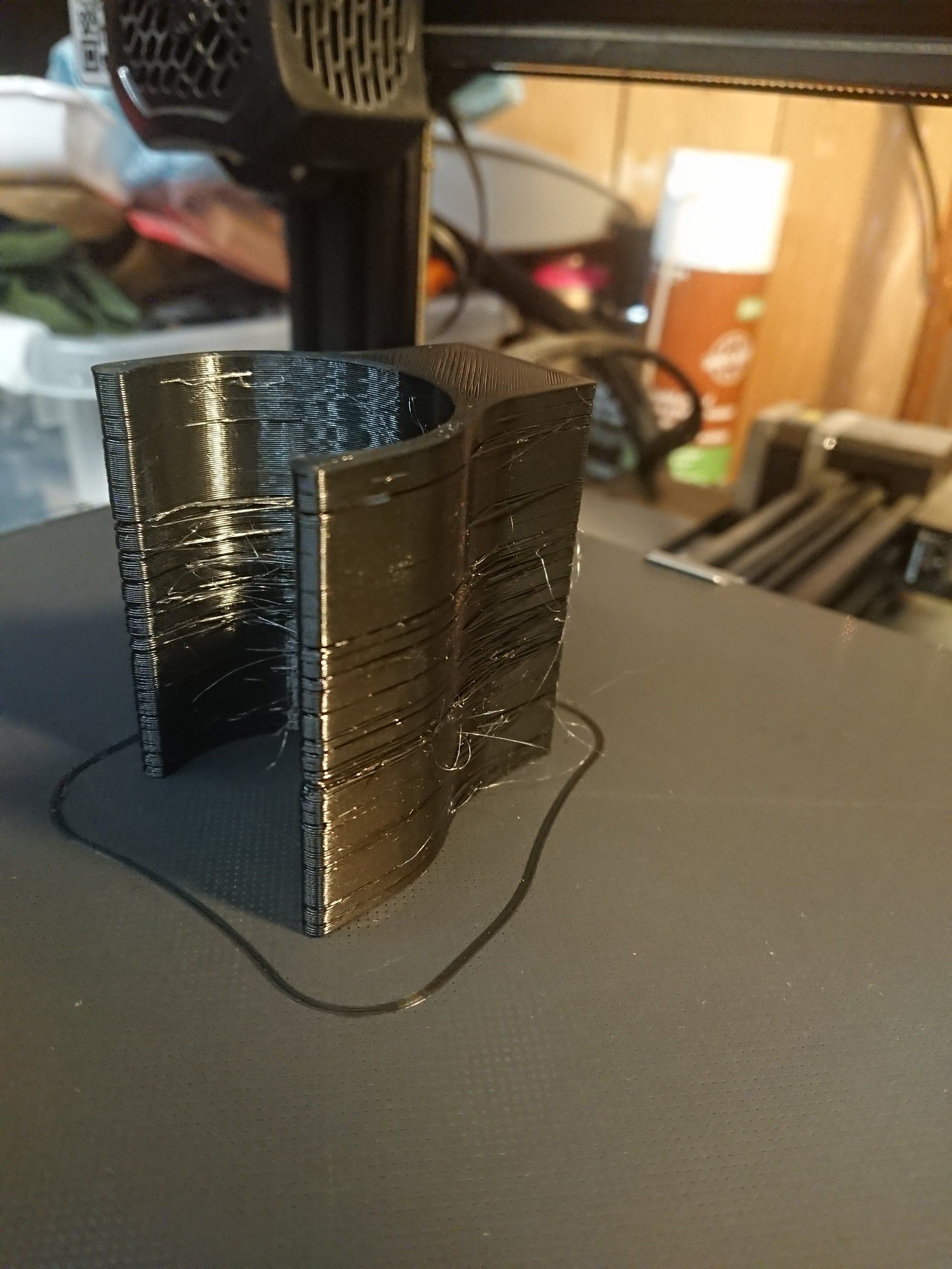

Tänkte jag gör lite småprojekt (verkstadsorganisering) för att fortsätta trimma printern och kontrollera funktionen, innan jag går vidare.
Men hepp. Problem igen. Massa stringing och man ser "svaga" lager. Måste uppenbarligen fortsätta felsöka.

Ser ut som att du har lite problem med ojämn extrusion.
Ser ut som en Ender 3 (v2?), min blev riktigt bra först när jag bytte slangen mellan extrudern och huvudet.
Men, innan man börjar byta ut saker, har du kikat på denna?
Tycker den har vart hjälpsam på min resa, iallafall med vissa problem.
Tack! Ender 3 V2, stämmer det :)
Ja jag började fundera på slangen. Sist hjälpte att byta munstycke och dra nålen ett antal gånger. Att det redan är problematiskt igen, samt att det är sporadiska problem, gör att jag misstänker något fysiskt i maskineriet snarare än inställningar. Men detta ska undersökas.
Bytte du bara till ny slang, eller uppgraderade du till bättre på något vis?

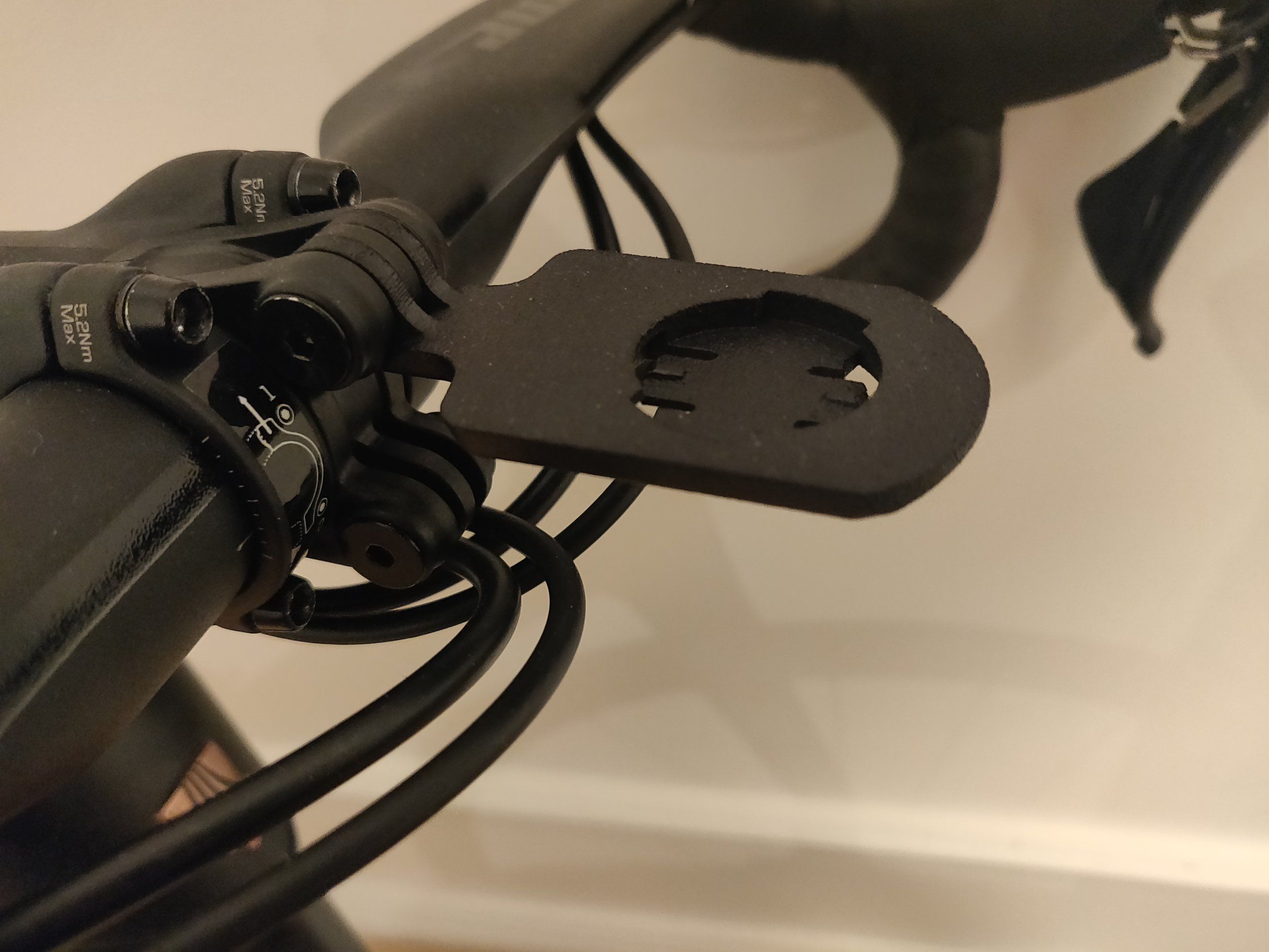

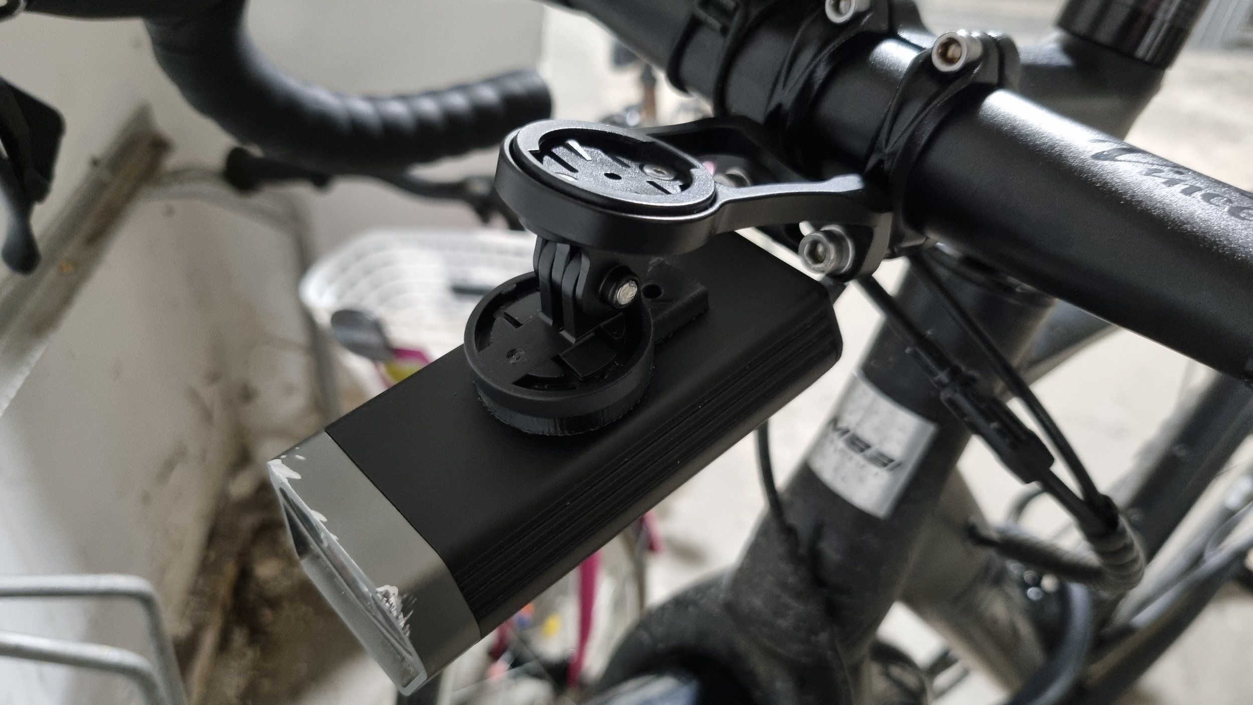

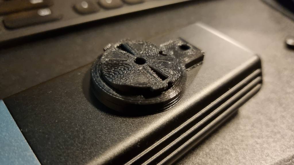

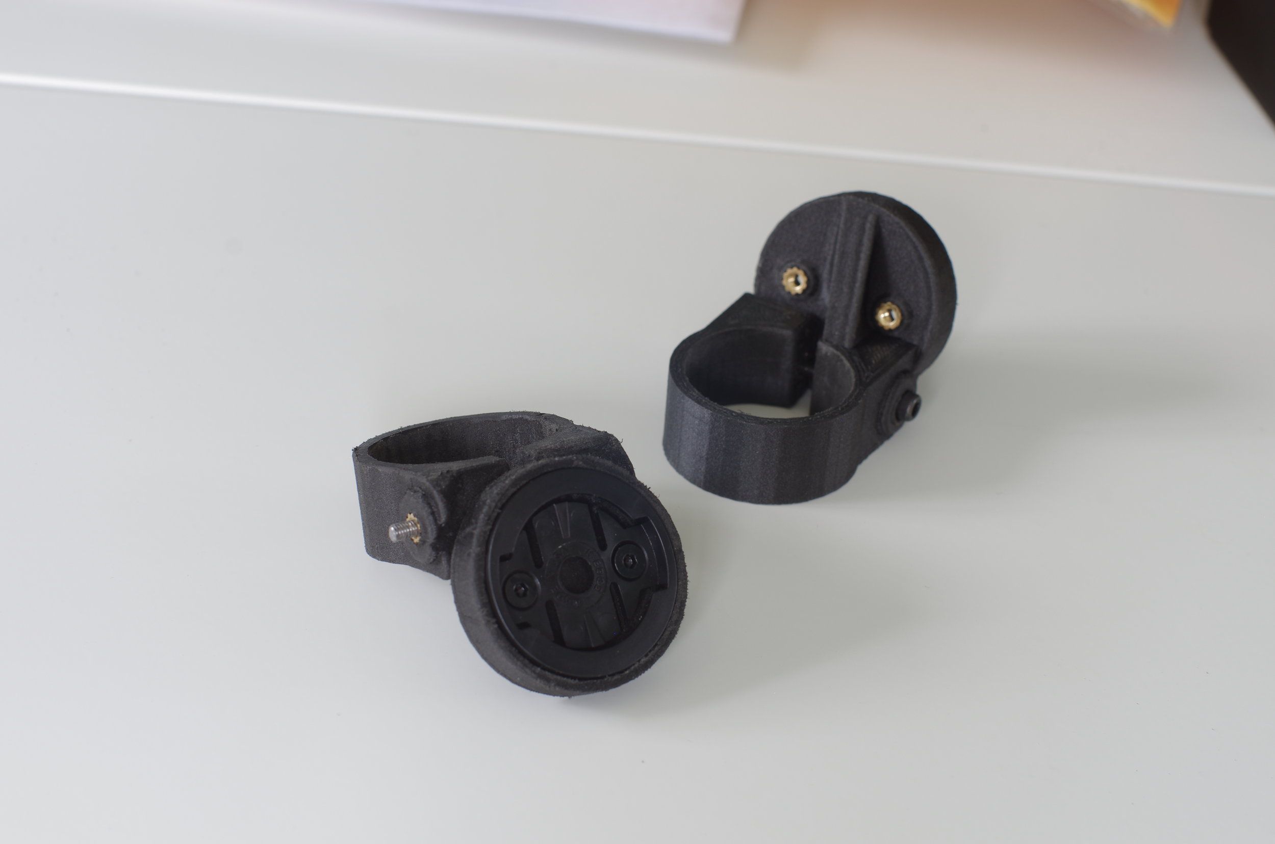

Mitt framlyse gick i backen på vägen till jobbet i morses, så jag bestämde mig för att printa ett garminfäste att fästa med en gopro/garmin-adapter. Nu va detta bara ett test för att snabbt se om det funkade och funktionsmässigt blev det typ helt perfekt, ska printa en "riktig" så lär den ju sitta kvar i alla fall!

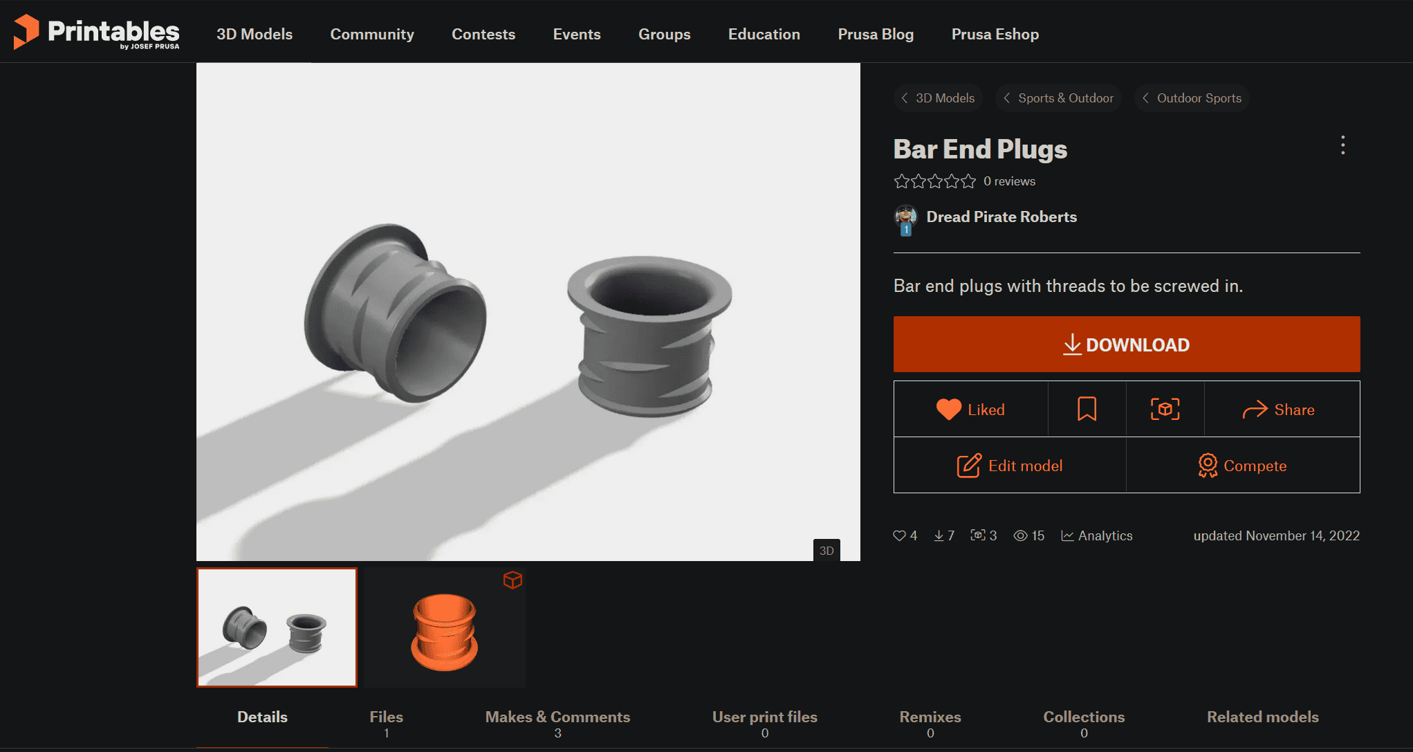

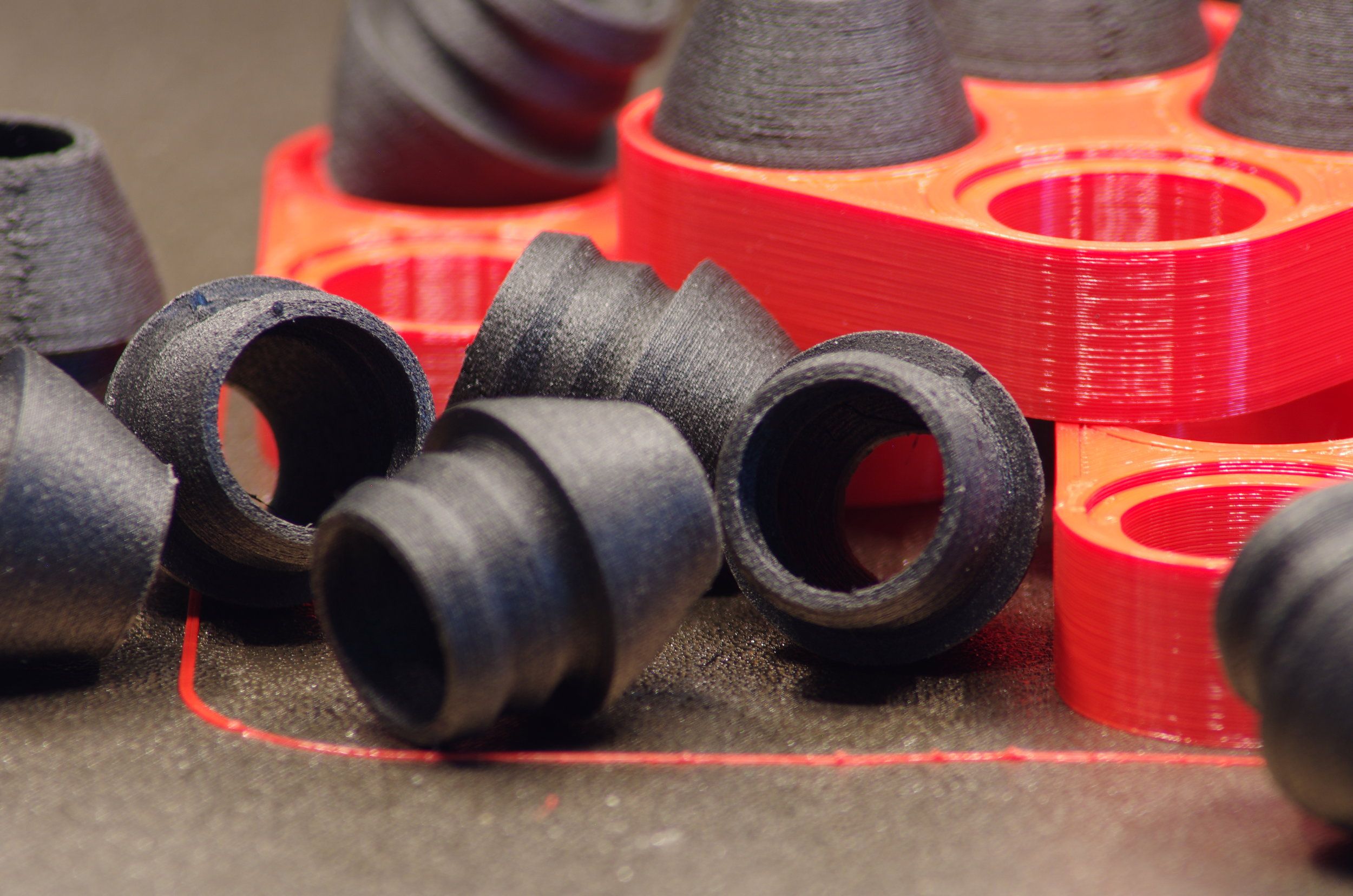

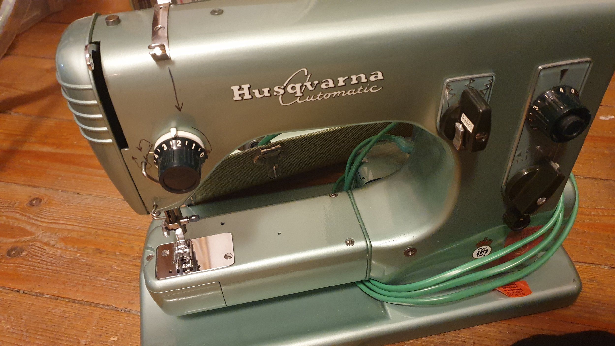

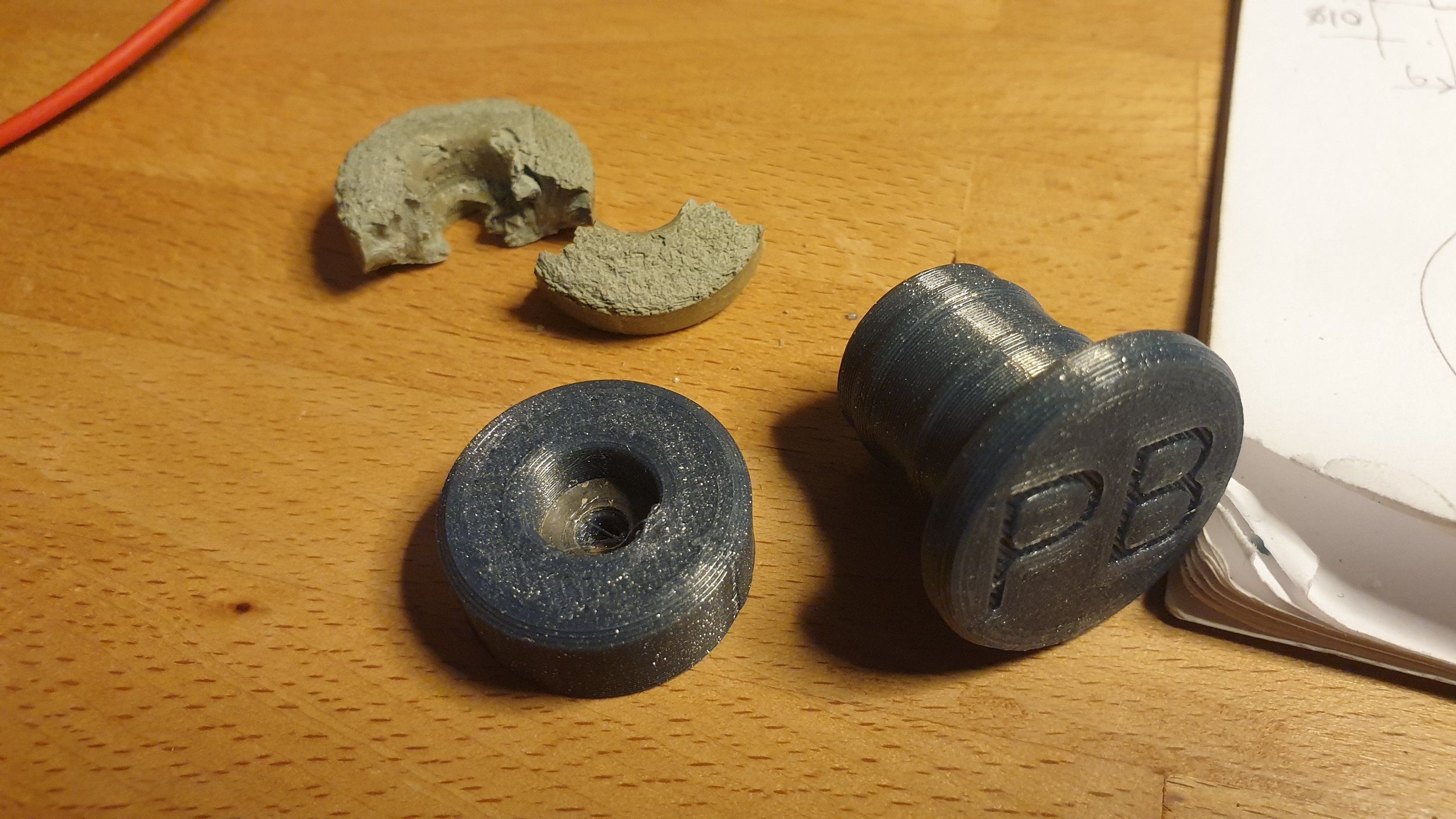

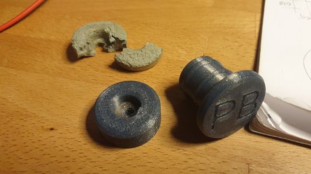

Passar nästan lika bra i symaskinstråden men det blev här. Har lekt lite med tpu och insett vilket kul material det är. Fötterna på min gröna fina Husqvarna var i dåligt skick, "Ender 3 to the rescue ". Fick bli några pluggar till styret också nu när det var dags att byta till skumhandtag på cykeln...
Riktigt bra! Hur är det TPU vs miljö, behöver man fläkt som med ABS?
Grym symaskin också, lite avis
Har du lekt med tanken på att göra egna mönsterkapslar också?
Jag vet inte vad man egentligen skulle ha dom till, men men, det kanske går :p
Behöver laga min maskin först, sen är jag sugen på att testa.
Helt odramatiskt att printa med det materialet som jag testat (Addnorth Easyflex). Behövs ingen extra fläkt pga lukt eller så. Om du tänkte på kylfläkt var det 100% kylfläkt från lager 2.
Visst, lite känsligare än att printa PLA men efter lite justering av flöde och temp går det bra. Hade väntat mig drivor av misslyckade testbitar men så har det inte blivit.
Ja, visst är det världens bästa symaskin:love:

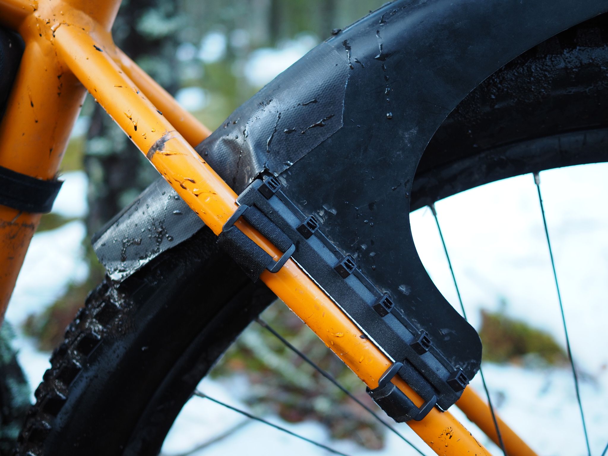

Adaptermojäng för att slippa härja med 12 buntband varje gång man vill sätta på bakstänkan (Mudhugger).
Nu kan man sätta dit och ta loss den på trettio sekunder. ? Undersidan matchar radien på mina ramrör och jag har klistrat dit tunn gummiduk så det inte ska glida.

Det där såg snyggt och bra ut. Jag köpte en SKS MudRocker, men den var för klen, så den slog mot däcket så fort man satsade lite mer, så det blev en Mudhugger istället på nya hojen oxå. Men SKS koncept med kardborreband verkade bekvämt. Det där ser ju ut som det bästa av två värdar.
Kan du lägga upp en bild från en annan vinkel och/eller nån bild på hur du gjort så jag kan planka idén utan att "uppfinna hjulet" igen själv...?
Edit/tillägg: Vad har du gjort förlängningen ner mellan sadelstagen av?

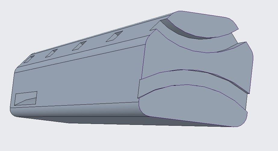

Jag kan langa upp .stl-filen om du kan hålla dig till imorgon. Dock är det nog läge att ändra radien på undersidan om du inte råkar ha samma diameter på dina sadelstag som jag har.
Sen vet jag inte hur det funkar att printa den där med filamentskrivare. Jag har gjort det här som CAD-övning på jobbet och printat med SLS, så då har man ju full frihet utan att behöva support i hål och sånt. Hålen för både buntbanden och remmarna är kurvade invändigt liksom.
Gorillatejp! ?
Placerar man den med ytan som ligger an mot mudhuggern som botten borde överhängen bli måttliga och om den ser ut som jag tror i genomskärning klarar man sig förmodligen utan stödstrukturer även med FDM.
Den orienteringen gör också att den något sämre vidhäftningen mellan lager blir ett mindre problem.
Jag tänkte nylon med kolfiberhack och PVA som support.
Om man kan göra så att kanalerna för buntband och kardborrband går omlott över lagren, så att de lixom håller fast varandras lager så borde problemet med sämre hållbarheten i höjdled kvitta.

Vote schysst! stl:en kan jag ju kika på åt alla håll och igenom. Det ger ju mycket bra överblick ?
Men rita en ramspecifik version behövs säkert. Men jag kan knycka de idéer som passar och hitta på bara de som behövs då.
Jag har ingen brådska alls, ta det när det passar. Jag är för frusen om händer och fötter för att cykla skog när geggan är såhär kall ändå. Inväntar lite vårsol innan jag vågar mig ut igen
Edit/tillägg: Såg ut som tejp, men jag trodde det var något inuti tejpen. Men det kanske räcker med några lager. Jag började värmeforma en bit av en svart plastdunk, men fick det inte riktigt som jag ville, men har inte släppt tanken riktigt.
