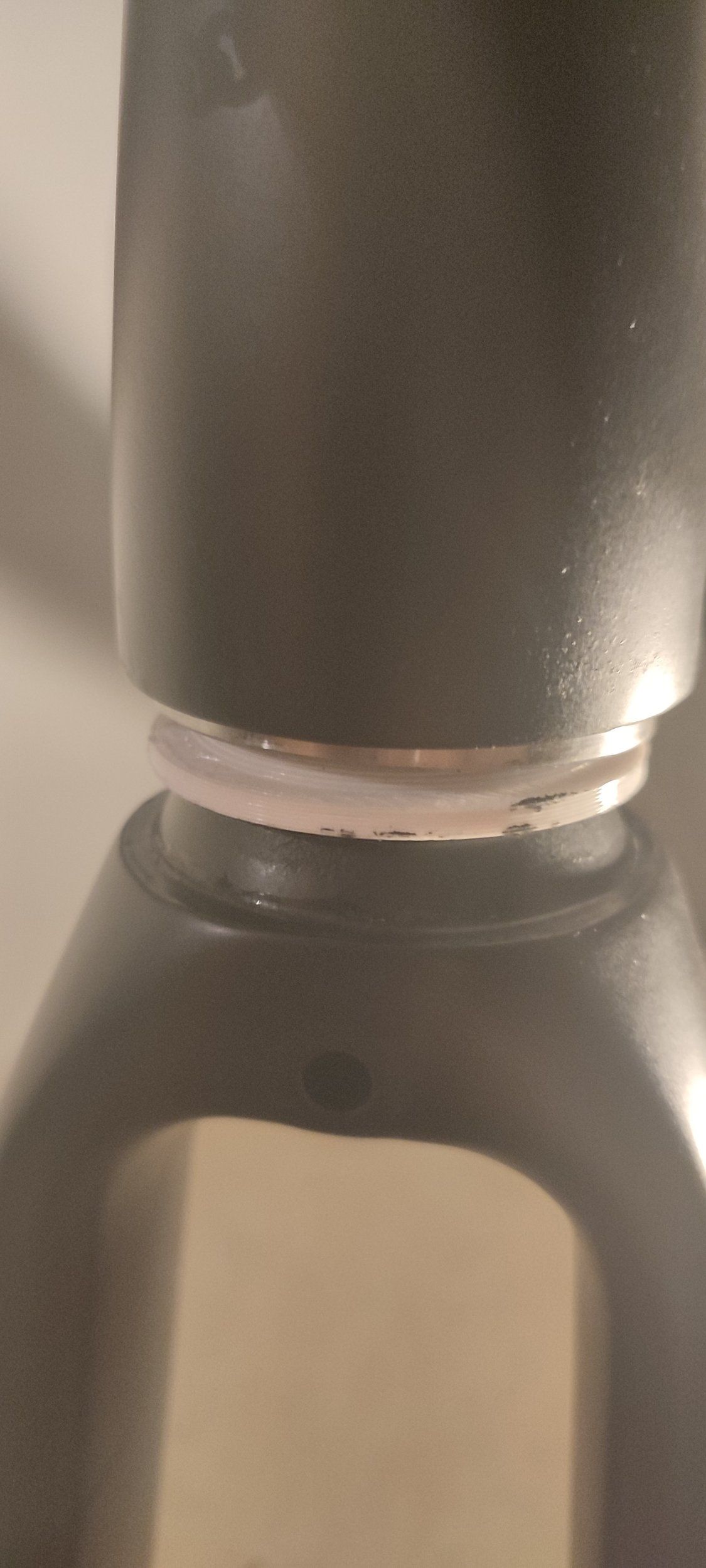

Jag har 3D printat extraljusfästen till ett par 9" LED extraljus, de är tunga.. De sitter på en kromad ljusbåge i fronten på bilen och har överlevt några vintrar nu. Det är ganska utsatt för vibrationer, väder osv. De har även fått en påbackning, en dag stod ena ljuset helt på sniskan. Funkar fortfarande.
Vid 100% infill så tål dessa material mycket mer än man tror så länge det bara är tryck.. dvs, inte friktion (värme) eller konstiga böjande krafter.
//K
Ja det är bara tryck.
Friktionen sker inte mellan lager och skålen, den sitter på 45° vinkel så all rörelse sker fritt.
Det är även printad i lite tjockare variant än en vanlig stål skål och 100% infill just med tanken att det ska kunna hålla.
Abs skulle jag inte ha valt just för detta då det är så hårt att det kan spricka så pla var bästa valet.
Det var billigaste lösning för dessa udda gaffel mått som vissa märke väljer att tillverka på vissa cykel modeller.
Jag kunde spara några tusen lappar!???

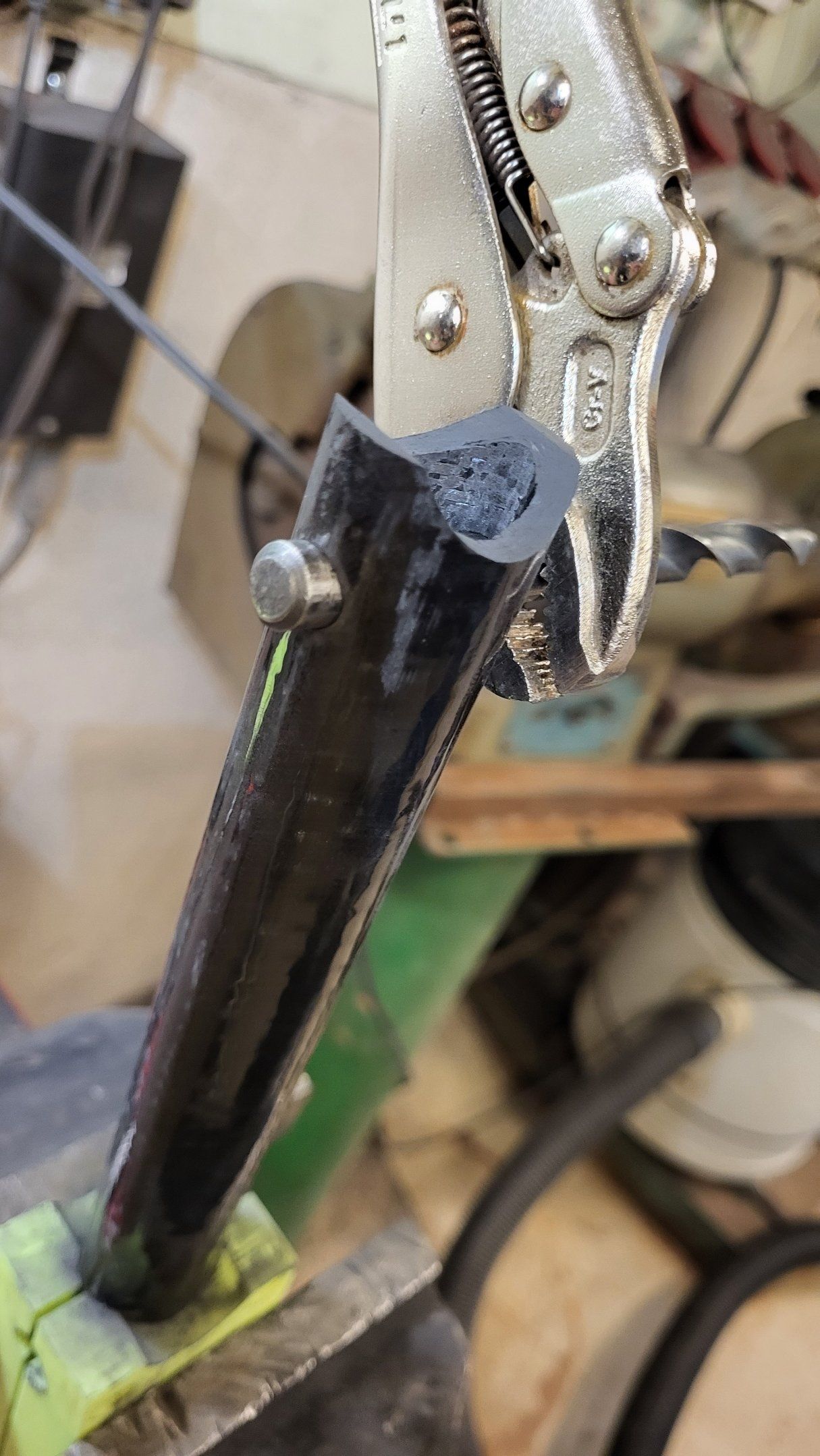

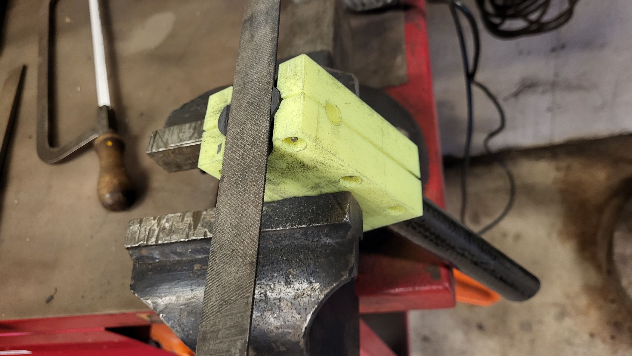

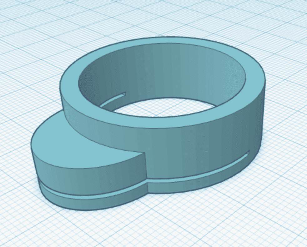

Ritade en styrrörskapningsguide för att få rätt höjd och rakt snitt. Använde bågfil och sågade på plats med styre och spacers under som jag ville ha det, funkade fint. 1 1/8", 2 mm upp till skäret (ändrat från 3, som gjorde att jag behövde en 10mm spacer ovan pga expanderns design. Nu torde 5 mm räcka.). Kanske händigt för nån annan? Skriv ut med support!

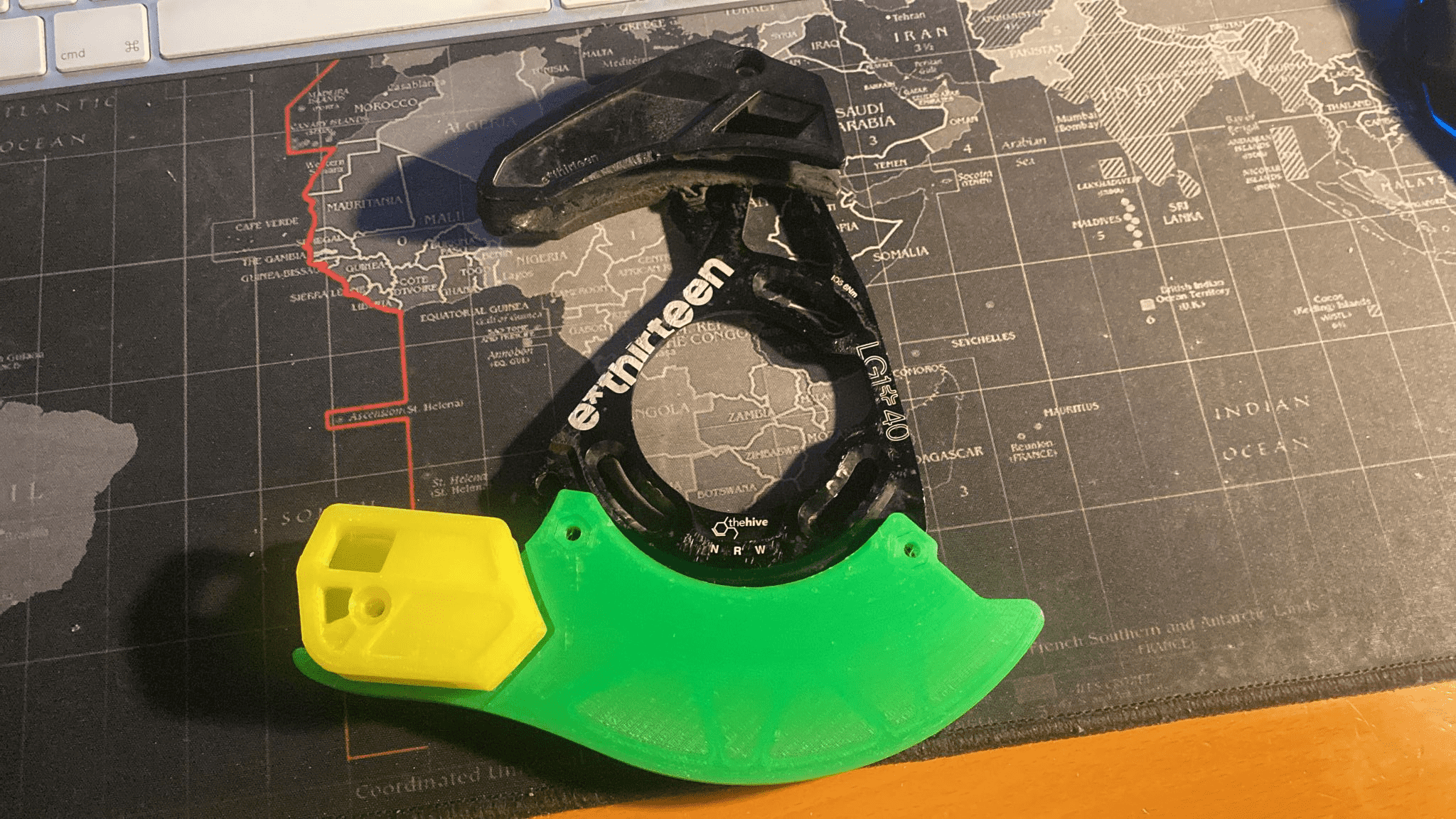

e-13
Funkar inte 100% passformsmässigt med de där tänderna som är inne i tacon, men kanske går att få till.
Varmluftpistol och lite makt brukar hjälpa.
Hittade en ny funktion med variabel lagerhöjd, det snabbade upp printtiderna avsevärt med samma kvalitet. Kan rekommendera det till alla som inte prövat.
Använde också funktionen (på inrådan från någon på forumet) som krymer printen liksom i horisontellt led, så att delarna passar ihop bättre. Vis 0,2 och 0,1mm fick jag bra passform mellan gul och grön del.

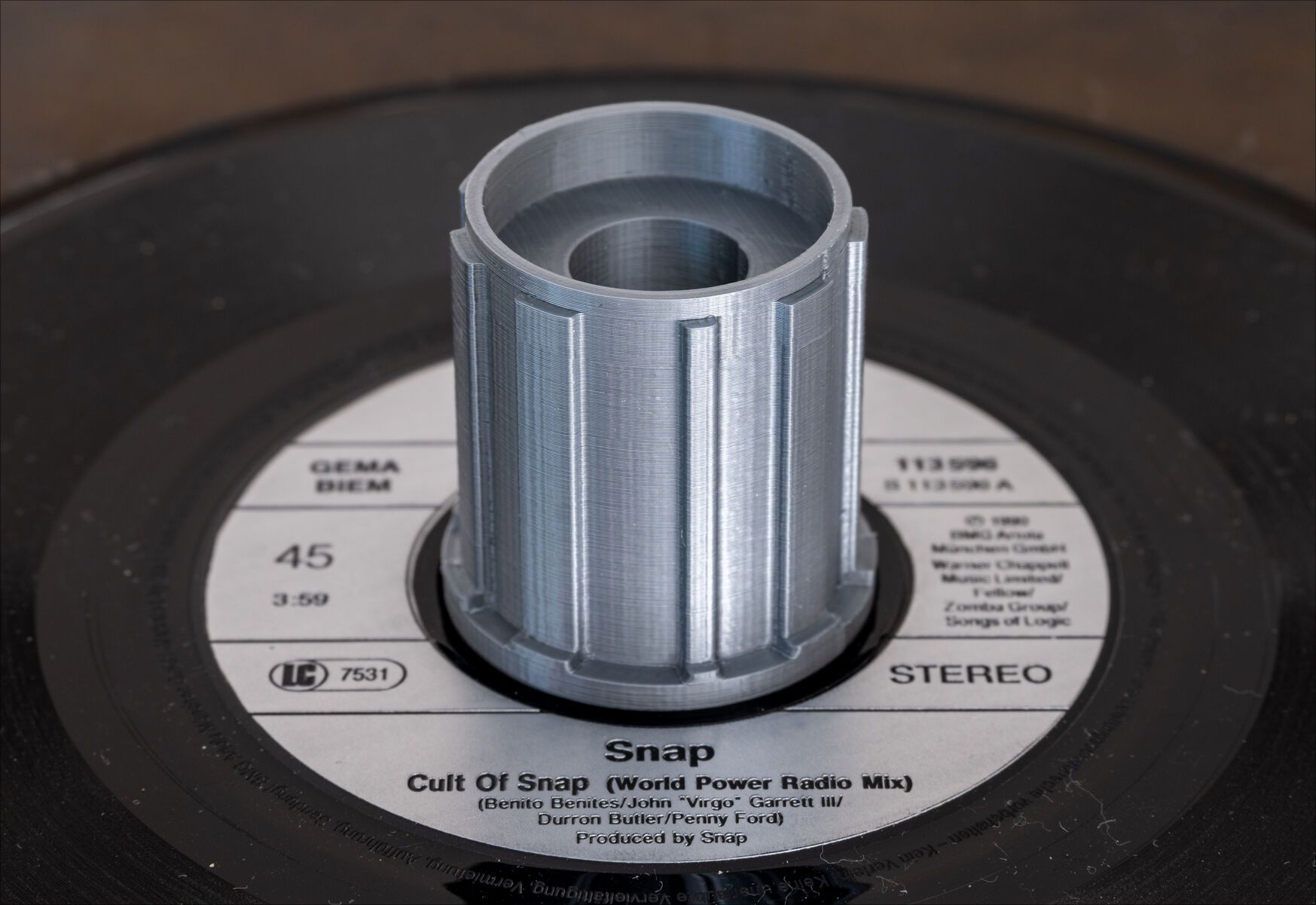

För exempel den där modellen på bodyn som används till en vinylspelare några poster upp skulle gå ruskigt snabbt att skriva ut, och även om den hade för exempel komplexa strukturer eller text / välvningar osv på toppen eller vid foten så blir de perfekta.

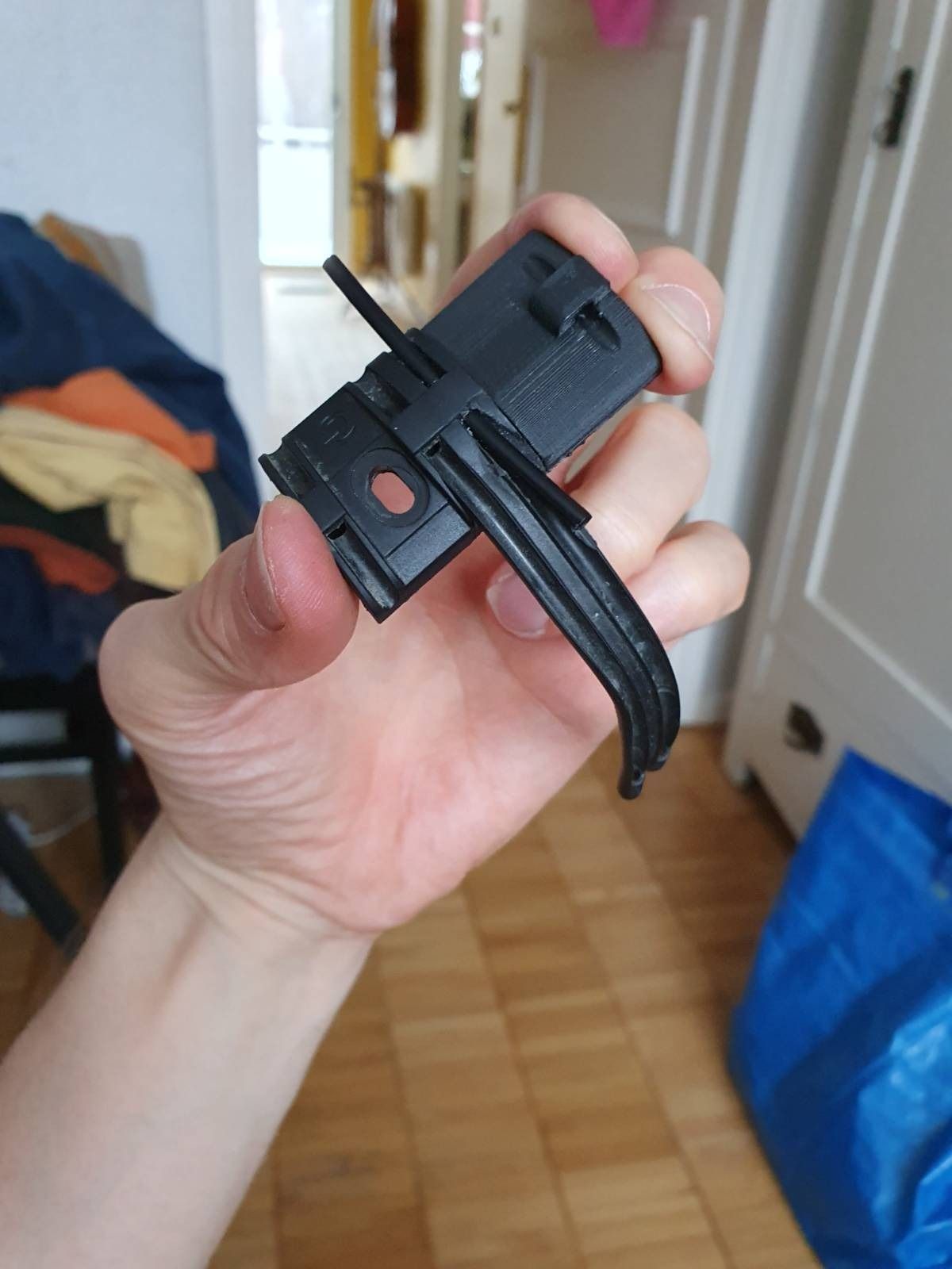

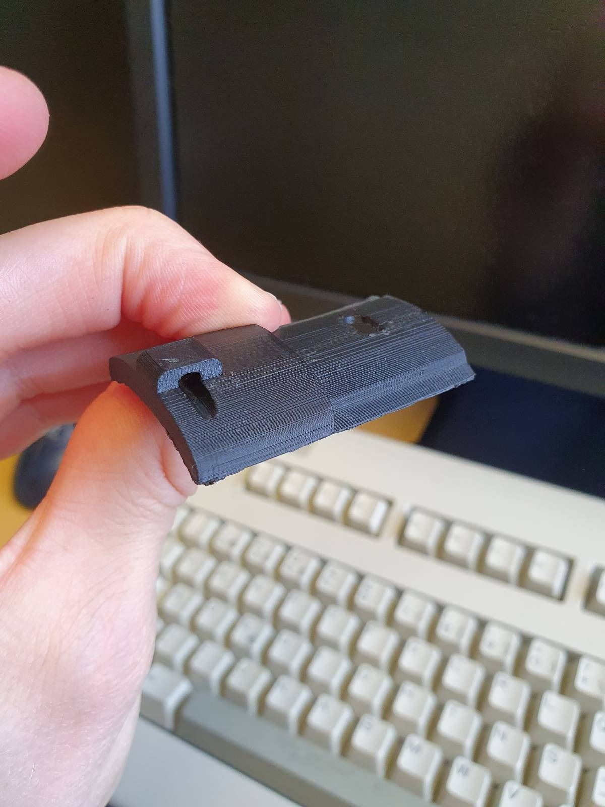

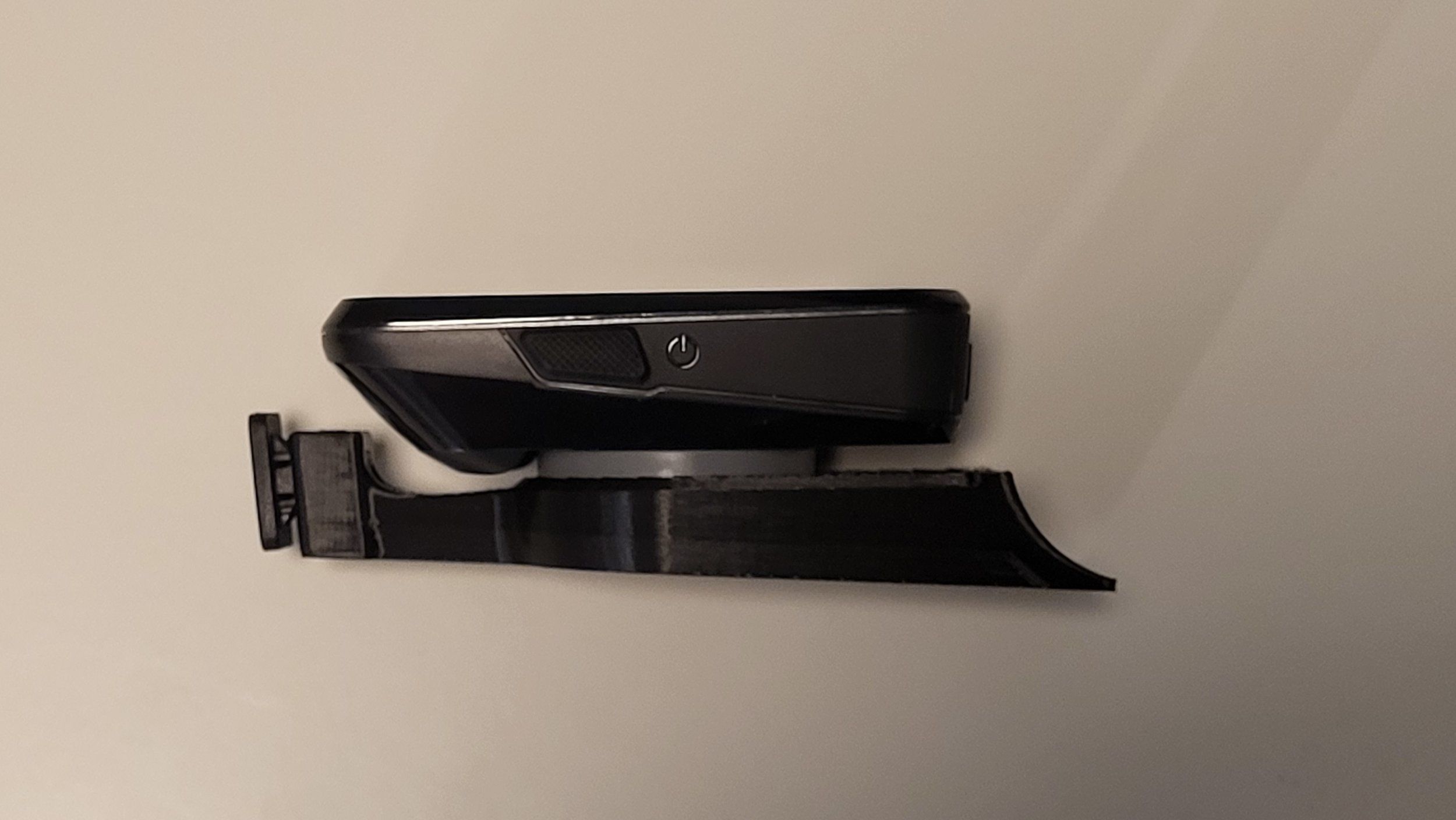

Jag ber om ursäkt om detta är otillåtet och frångår trådens syfte. Skulle någon ha möjlighet att printa "outer-delen" av denna i svart mot ersättning? Jag försöker hitta en stilig lösning för att montera min Varia på min sadel och snubblade över denna som har perfekta mått.

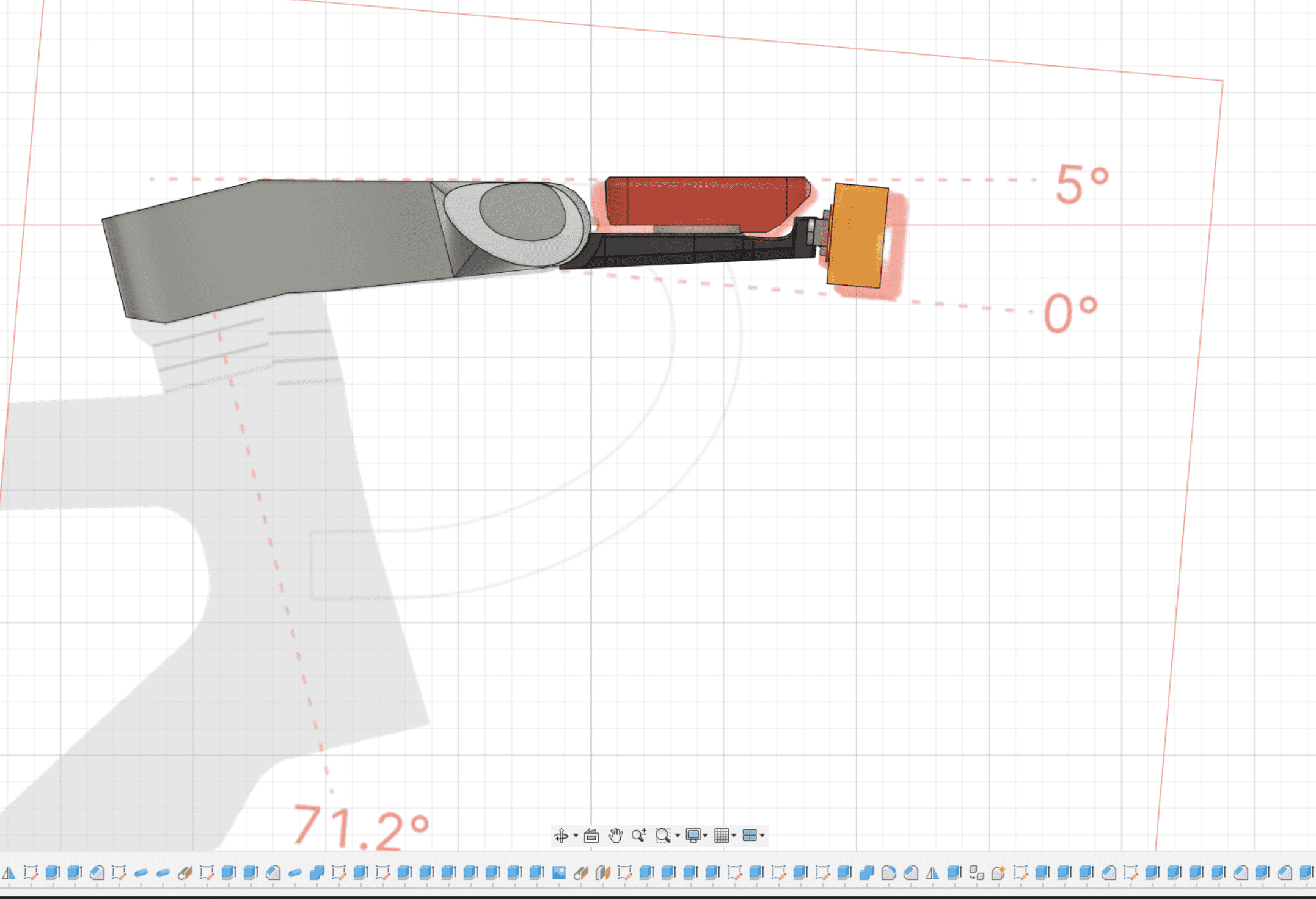

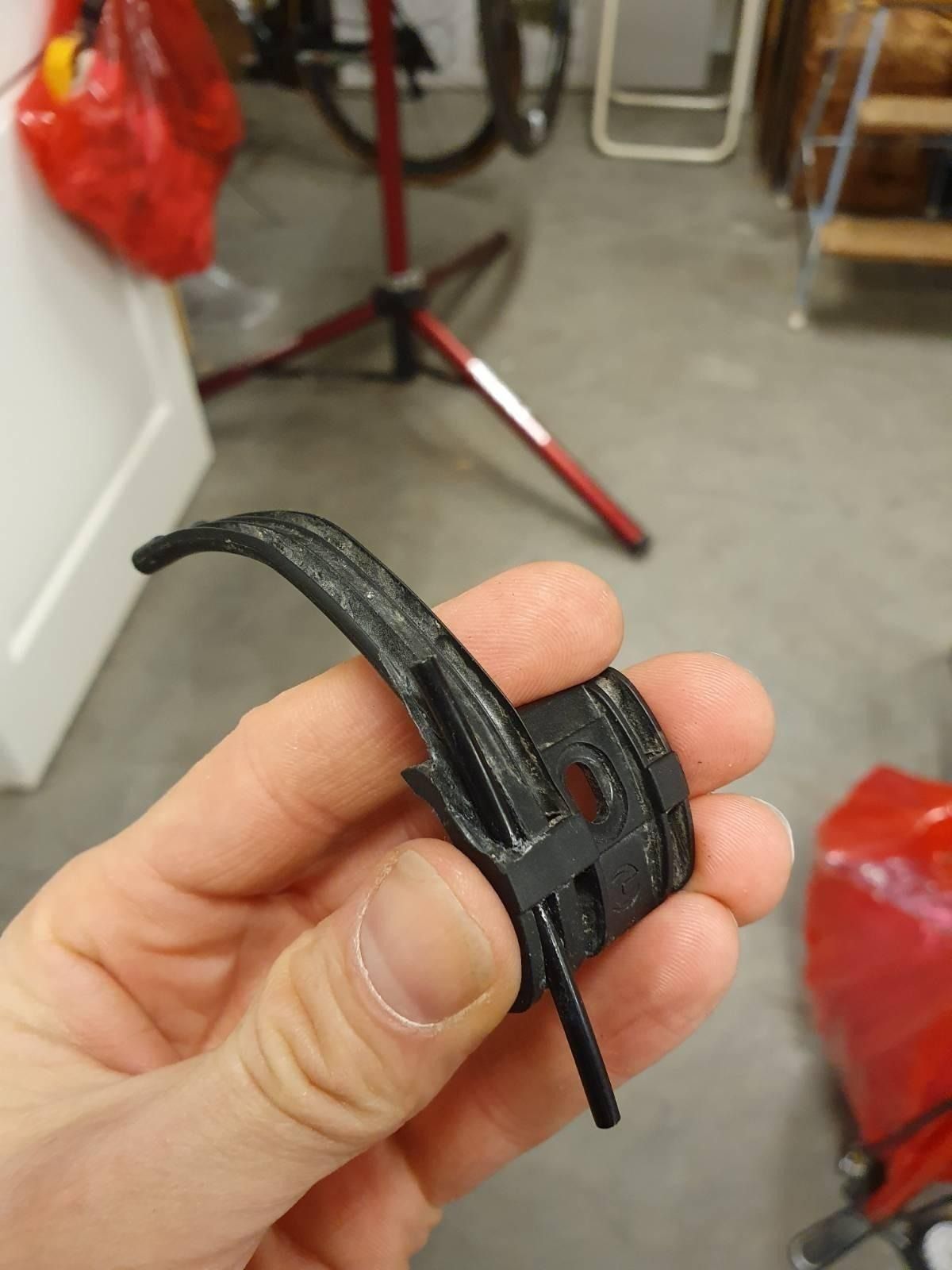

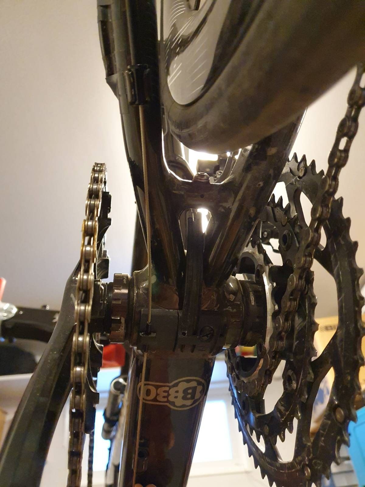

Min tandemcykel-ram är gjord för antingen fälgbroms eller hydraulisk skivbroms. Men jag har mekanisk skivbroms, och då kom den med fullängdshölje till bakbromsen. För att optimera bromsverkan lite ville jag ta bort fullängdshöljet och köra naken spänd vajer så långt som möjligt. Genom att dra vajern samma väg som för fälgbromsen går det bra, men det blir en aggressiv vinkel från bakre vevpartiet mot bromsen, eftersom vajerguiden har hålet anpassat för fälgbroms.

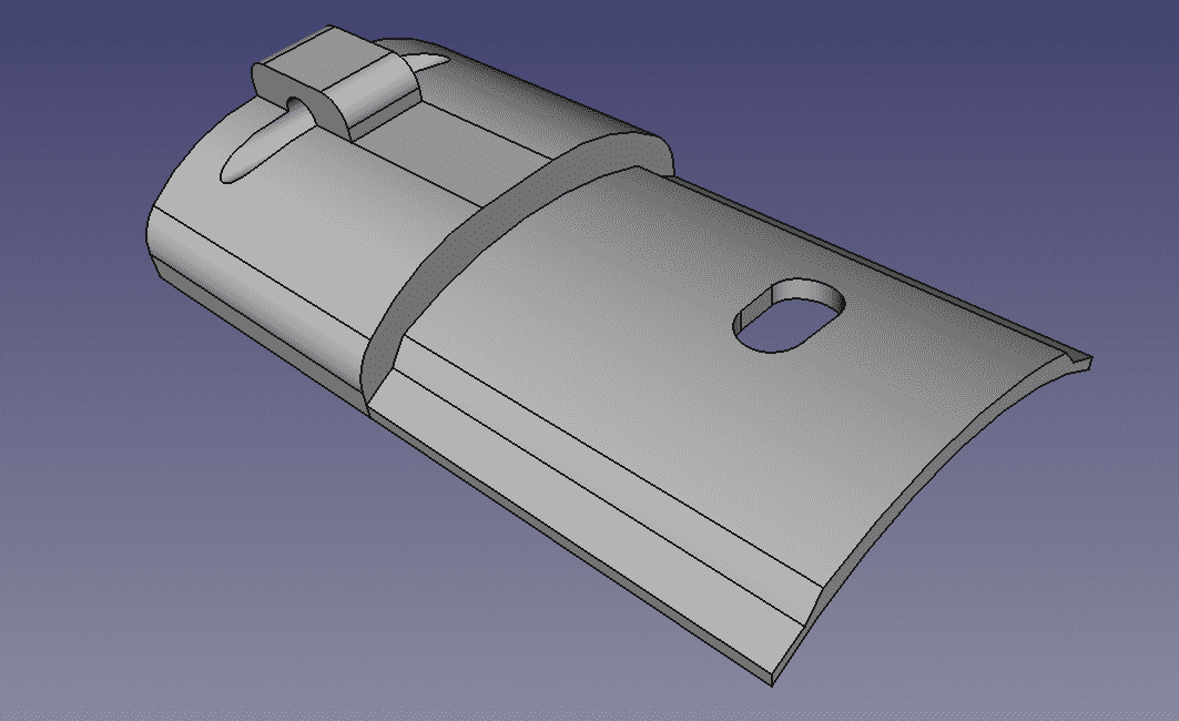

Så för att lösa det problemet gjorde jag en ritning för att lägga till en förlängning av original-vajerguiden med ett nytt hål långt ut på sidan:

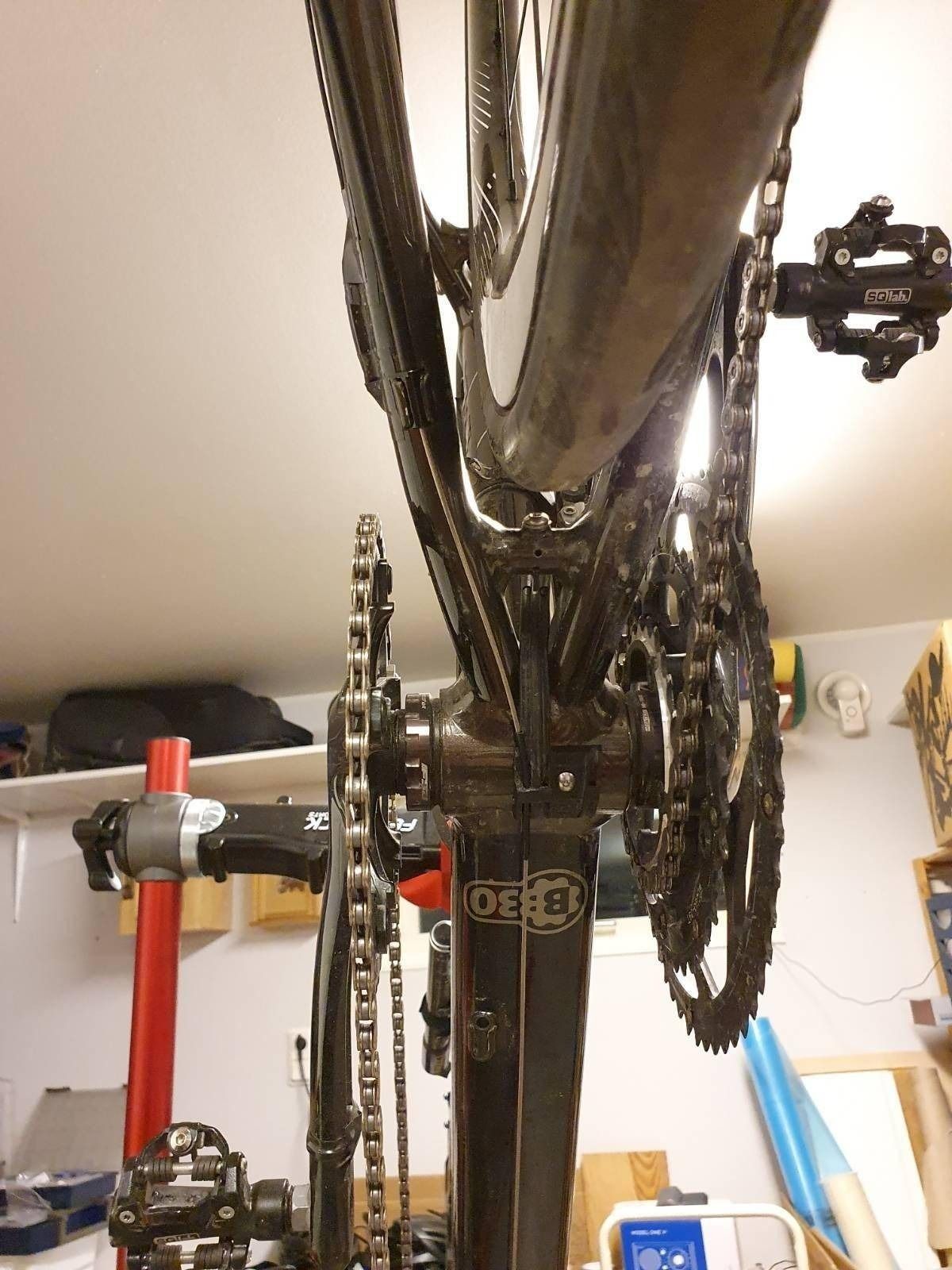

Skruvade sen ihop denna med originalvajerguiden och voila ny ruttväg för bromsvajern med bättre (=mindre) vinkel:
Problem solved!
För funktionella prints beställer jag oftast från Shapeways i nylon eller i mer extrema fall metall (dyrt!), men här har jag nöjt mig med en hemma-print i PETG-plast. Jag bedömer att vinkeländringen i vajerguiden är så liten att även om man drar i vajern med all sin handkraft ska det inte sätta nämnvärd stress på printen. Orienterade ändå printen för att maximera hållfastheten, med följd att det blev lite mer uppstädning av supportmaterial, men inget problem för dremeln.
