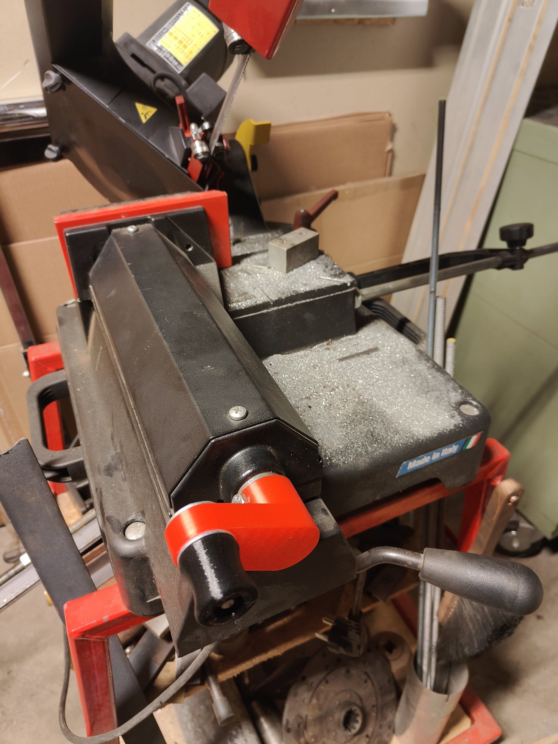

Uppgraderat med vev på mekstället?

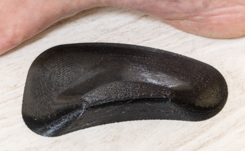

Nuså fick man prova TPU också, har gått och dragit på det för har inte riktigt behövt det. Men så tyckte min fotspecialist att jag nog borde prova hålfotsinlägg. Så jag beställde Addnorths Easyflex (95A hårdhet). Printat med 25% infill blev det riktigt perfekt hårdhet för sånt här.
Snyggt!
Jag gick också och drog på test av TPU då jag hört att det var knepigt att printa. Blev positivt överraskad när jag väl testade. Har också använt Easyflex...
Ja jag har också läst en del, en lång lista på saker att göra när man ska printa TPU för att det ska bli rätt.
Den enda jag gjorde var att ta Addnorths egen inställningsfil, lossade idler-hjulet. Sedan bara printa på. Första försöket blev bra. Sedan printade jag det ovan. Som av någon anledning blev ännu bättre :)
Så alla ni som vill prova TPU, bara gör det! :) det går att kontrollera hårdheten i materialet genom infill-procenten, jag körde med ganska mycket, 25% på ovan detalj. 20% tyckte jag blev lite för soft
(Shore 95A är ändå ganska hård TPU)

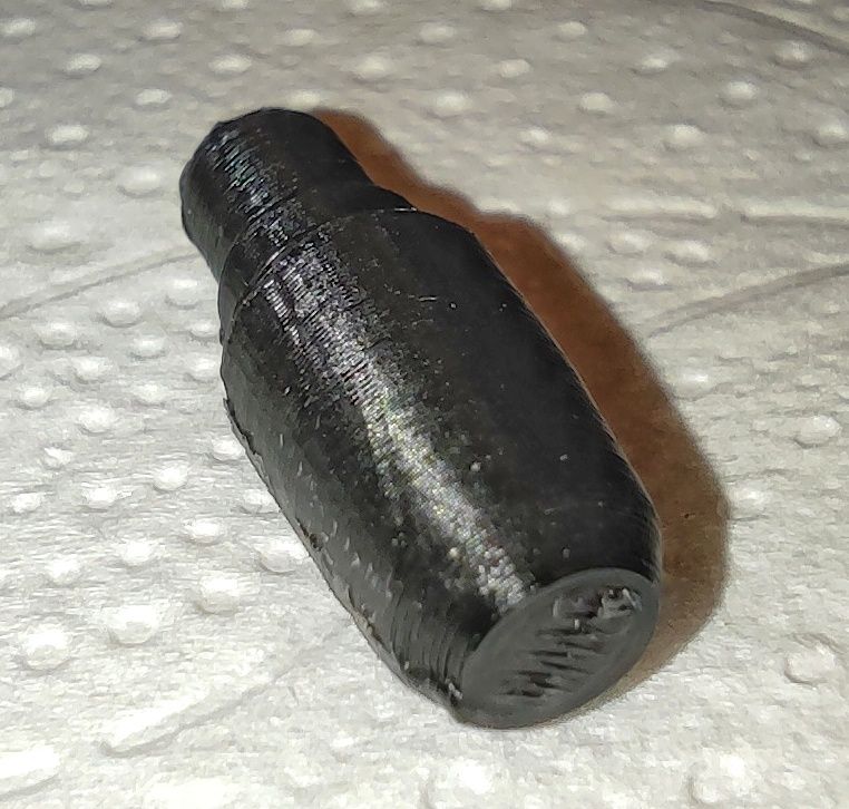

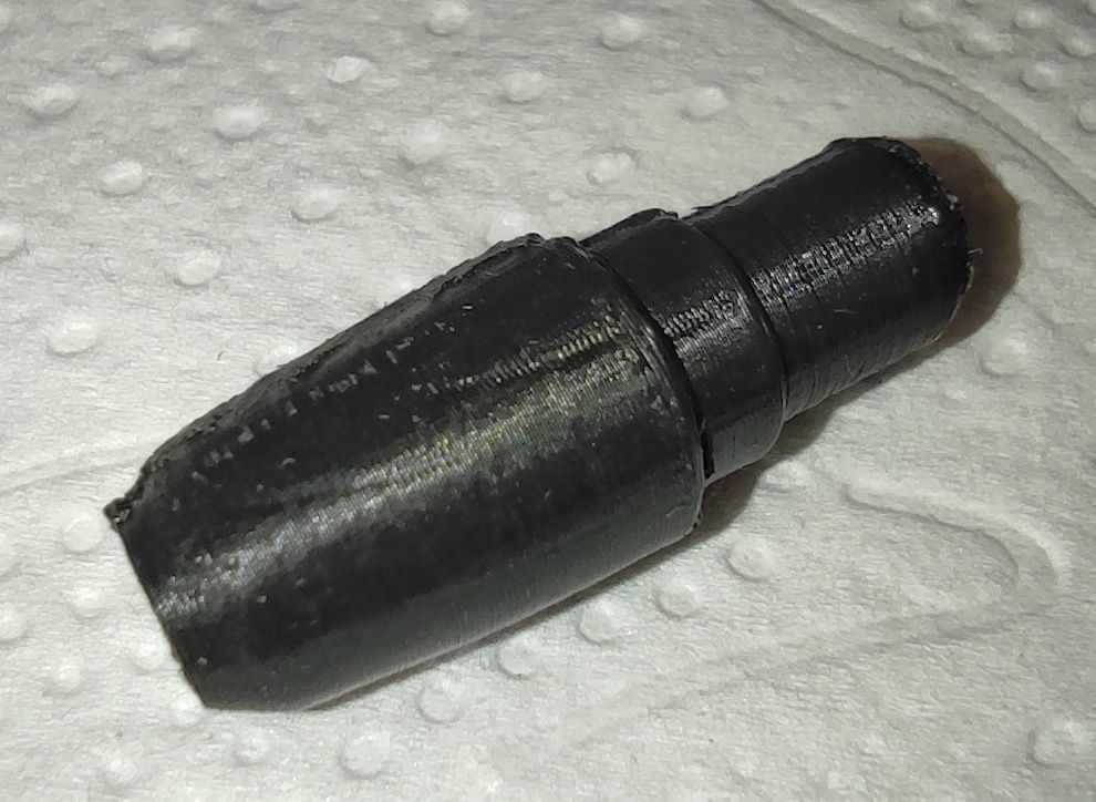

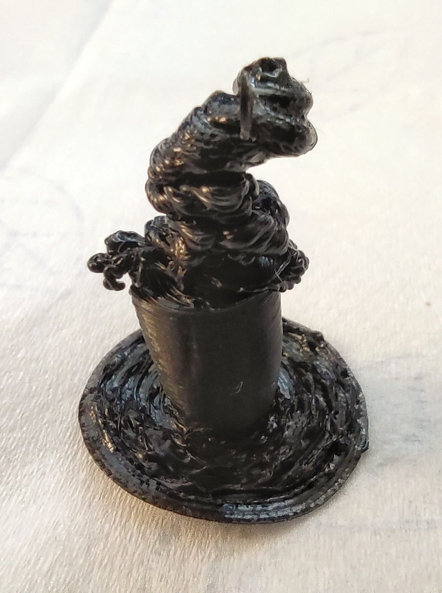

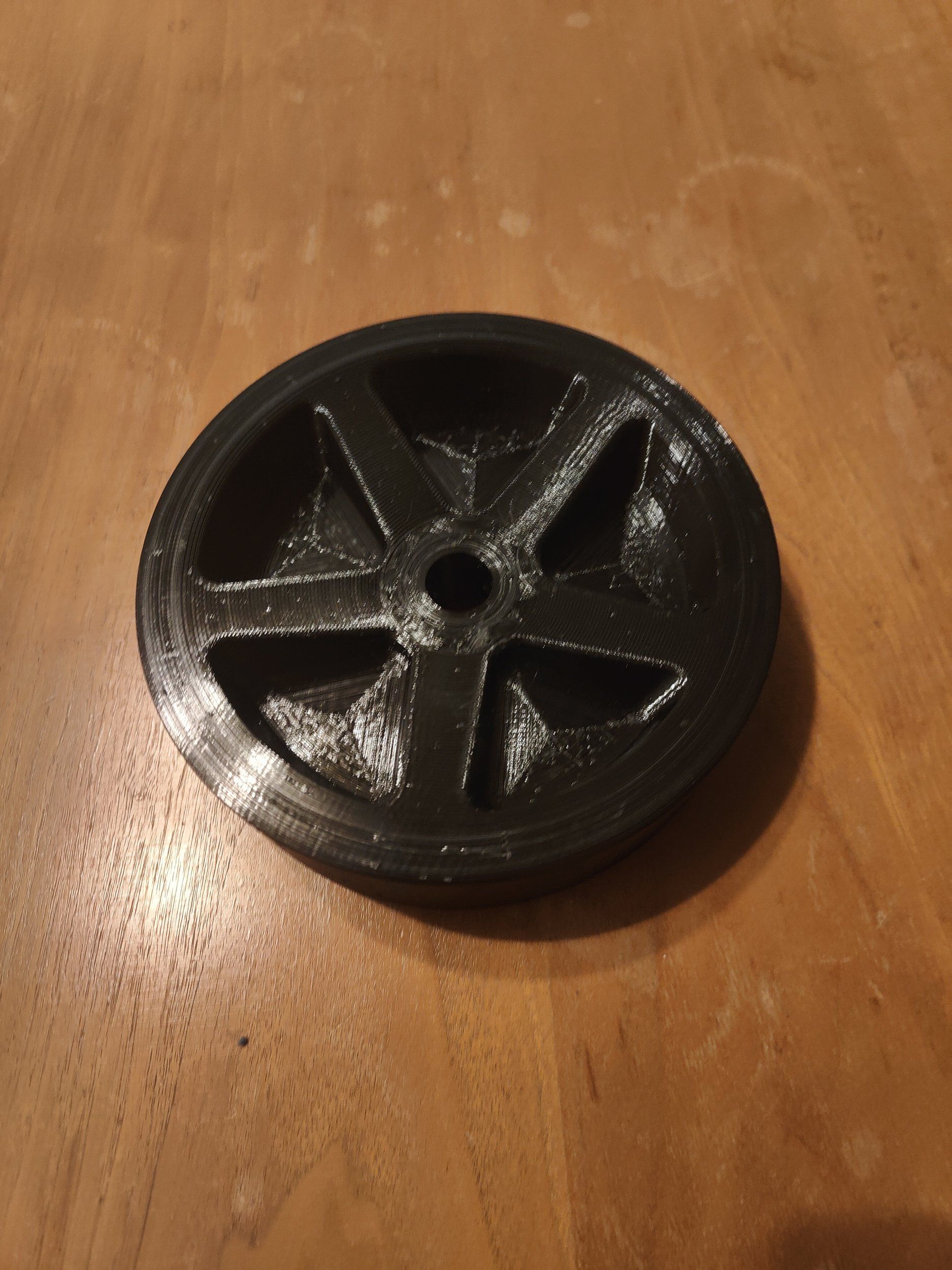

Jag är rädd att detta är det bästa som jag får till med den här skumma plasten, en fungerande inställning funkar inte dagen efter typ, helt slumpartat. :)
Beroende på hur tighta toleranser det behöver vara så kan man ju sätta biten i en skruvdragare/borrmaskin och släta till ytan med sandpapper/smärgelduk.
Visa bilaga 669308Visa bilaga 669309Visa bilaga 669310Visa bilaga 669307
Det där kommer säkerligen fungera! Som du skrev så går det att få till en finjustering om det skulle behövas. Stort tack för hjälpen!

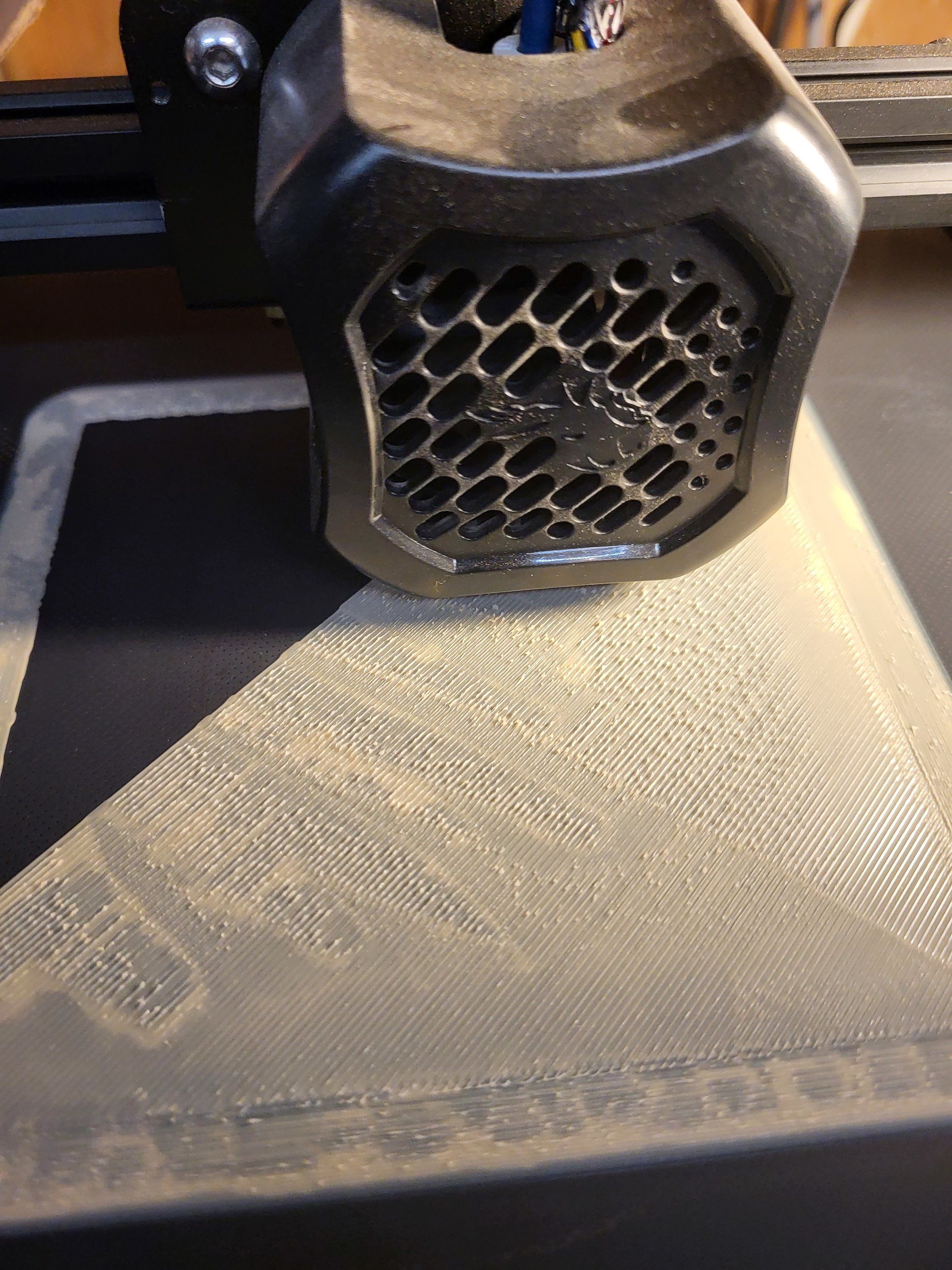

Kör du med octoprint?
Jag hade liknande bubblor ett tag.
Då kunde jag tydligt se att det hände när huvudet stannade till nån halv sekund.
Vet fortfarande inte varför, men försvann när jag bytte Wifi till fast kabel
Nej men kan ju se efter detta i nästa print.

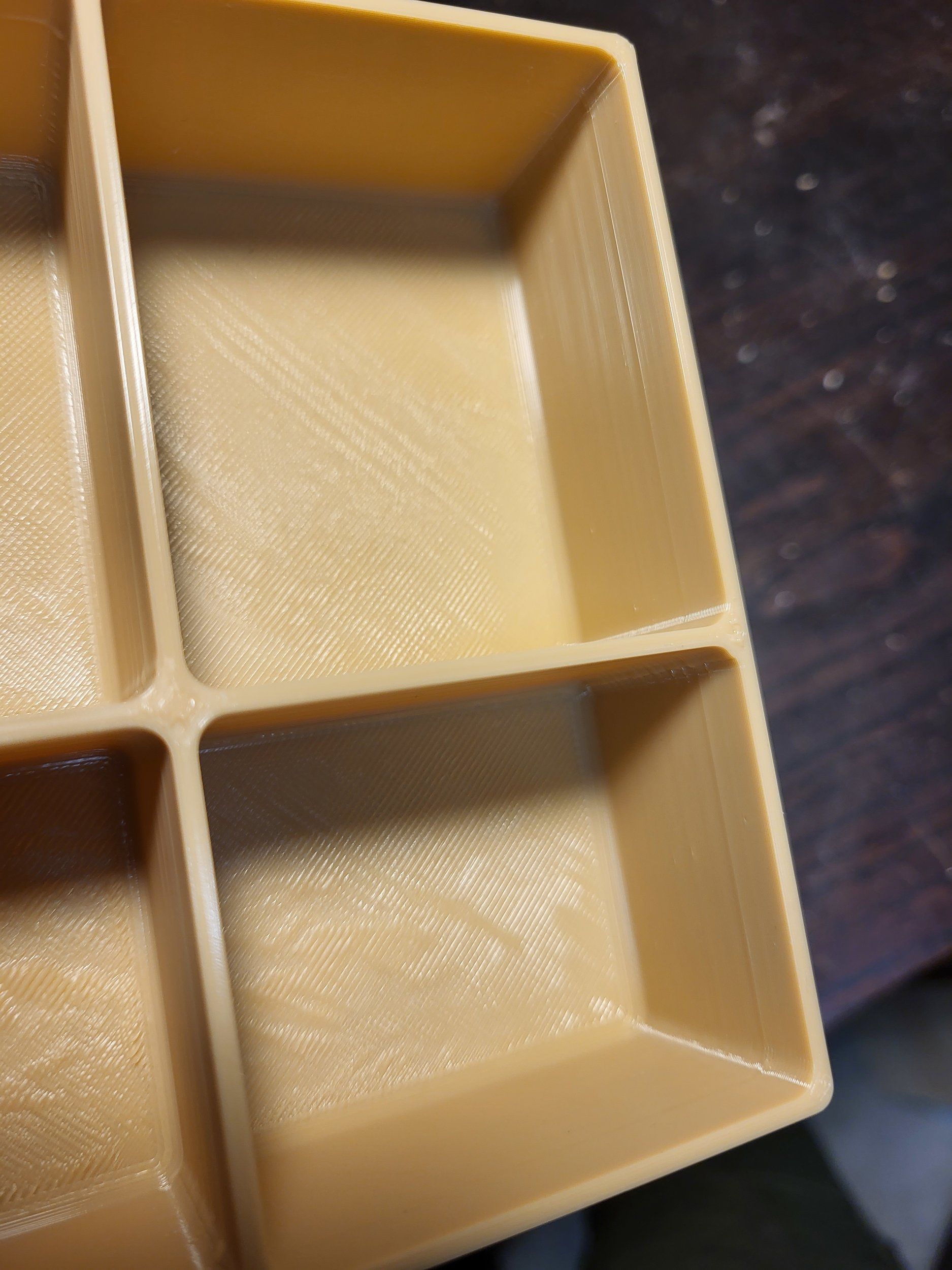

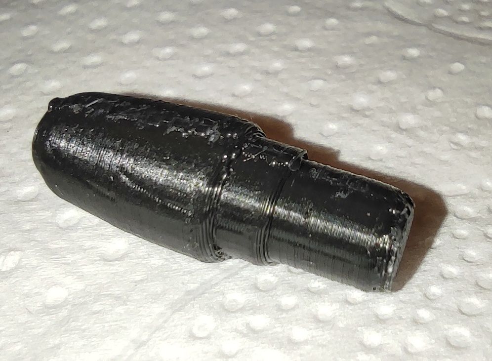

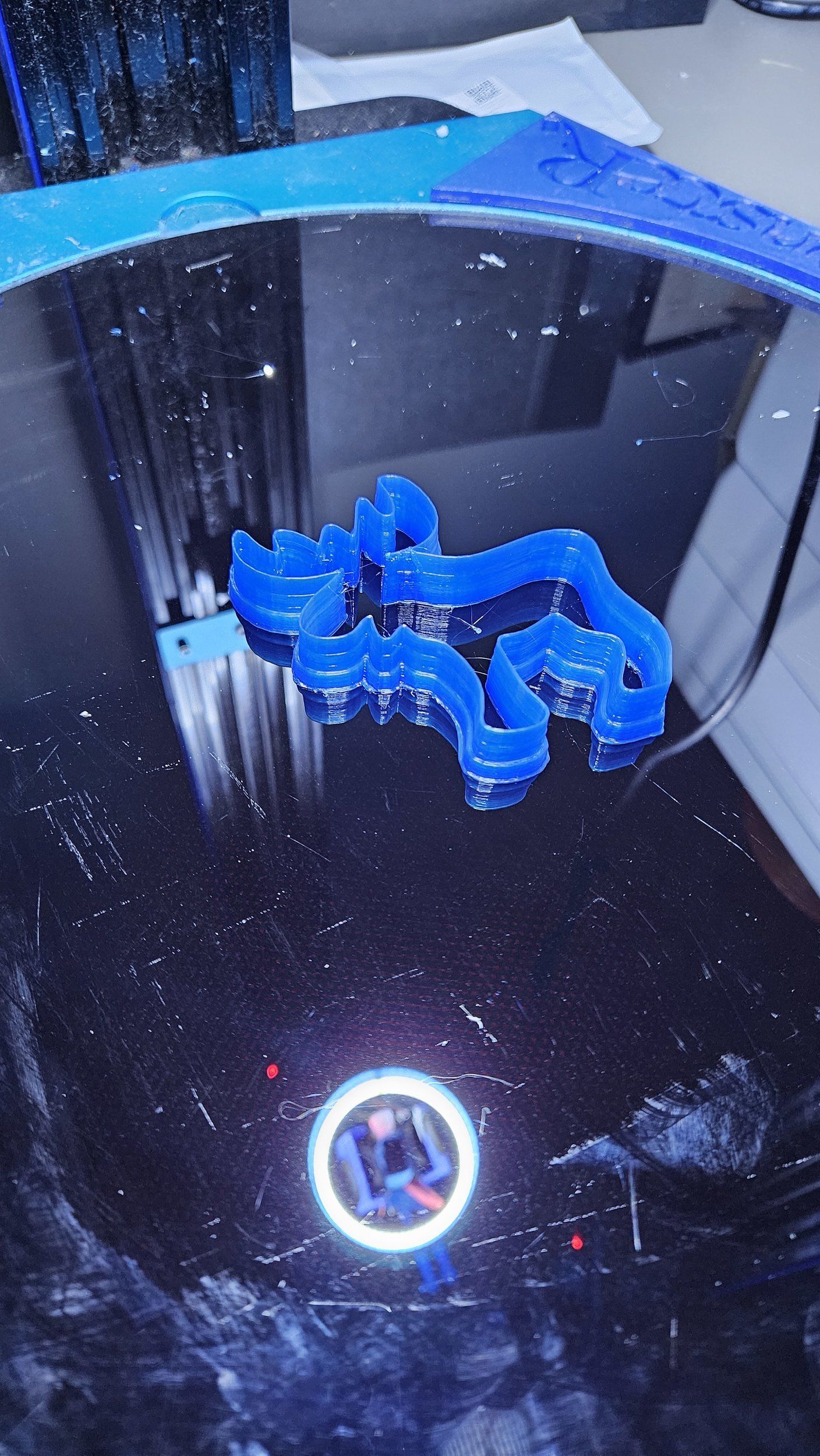

Funderar på om jag ligger för nära plattan, så det trycks ut filament på sidan om munstycket. Men har problem med vidhäftning om jag höjer. Skulle kunna pröva raft, men känns opraktiskt på prints som denna med stor platt botten? Blir mycket/svårt att städa? (Måttanpassad sortimentask som printas)
Rafts är å andra sidan rätt bra för felsökning, man kan utesluta om det är problem med vidhäftning eller ej.
Händer det bara i botten?
Jag har även haft problem med fukt i pla, då märktes det snarare som små hål.
Och man hörde pyttesmå fråsande ljud, som om pyttesmå droppar förångades vid nozzle

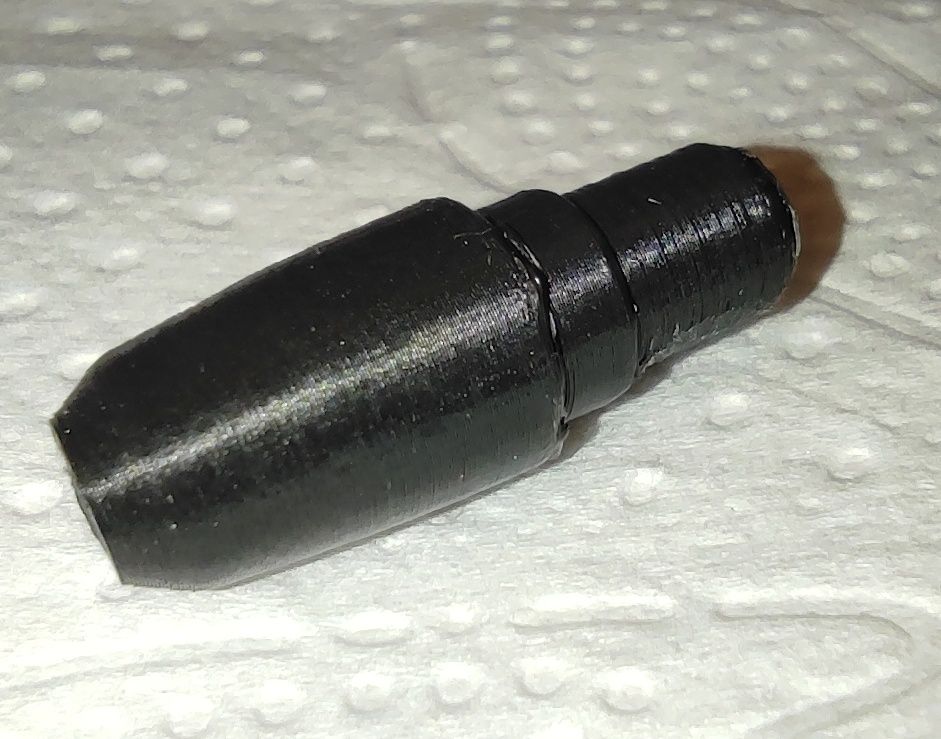

Första bilen är ju första lagret. Där ser man det tydligast. Syns också i botten av färdig print, se under, där det bara är ett antal hela lager och aldrig någon infill. Lite trist, har ju gärna slät fint botten, både på undersidan och i facken. Syns inte på toppen av printen.
Ska pröva köra ut en till med raft.
Visa bilaga 671438
Hur gick det? Jag har fått nåt liknande problem, väldigt störande
