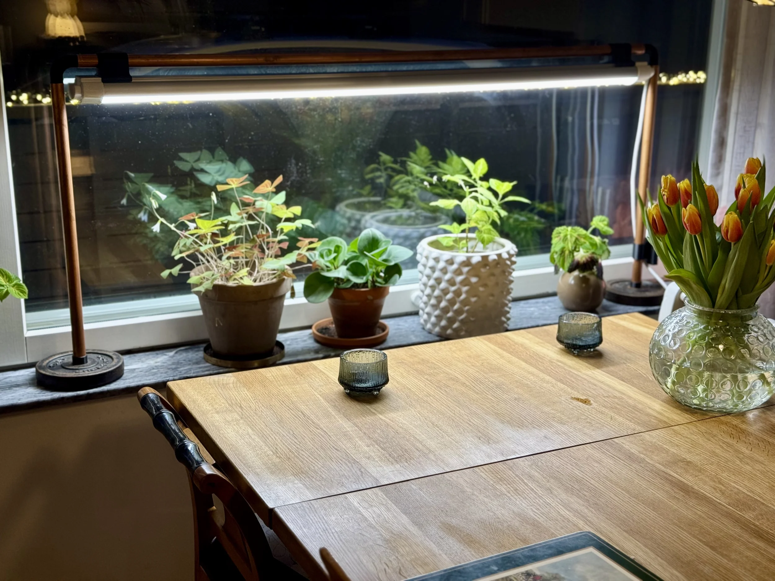

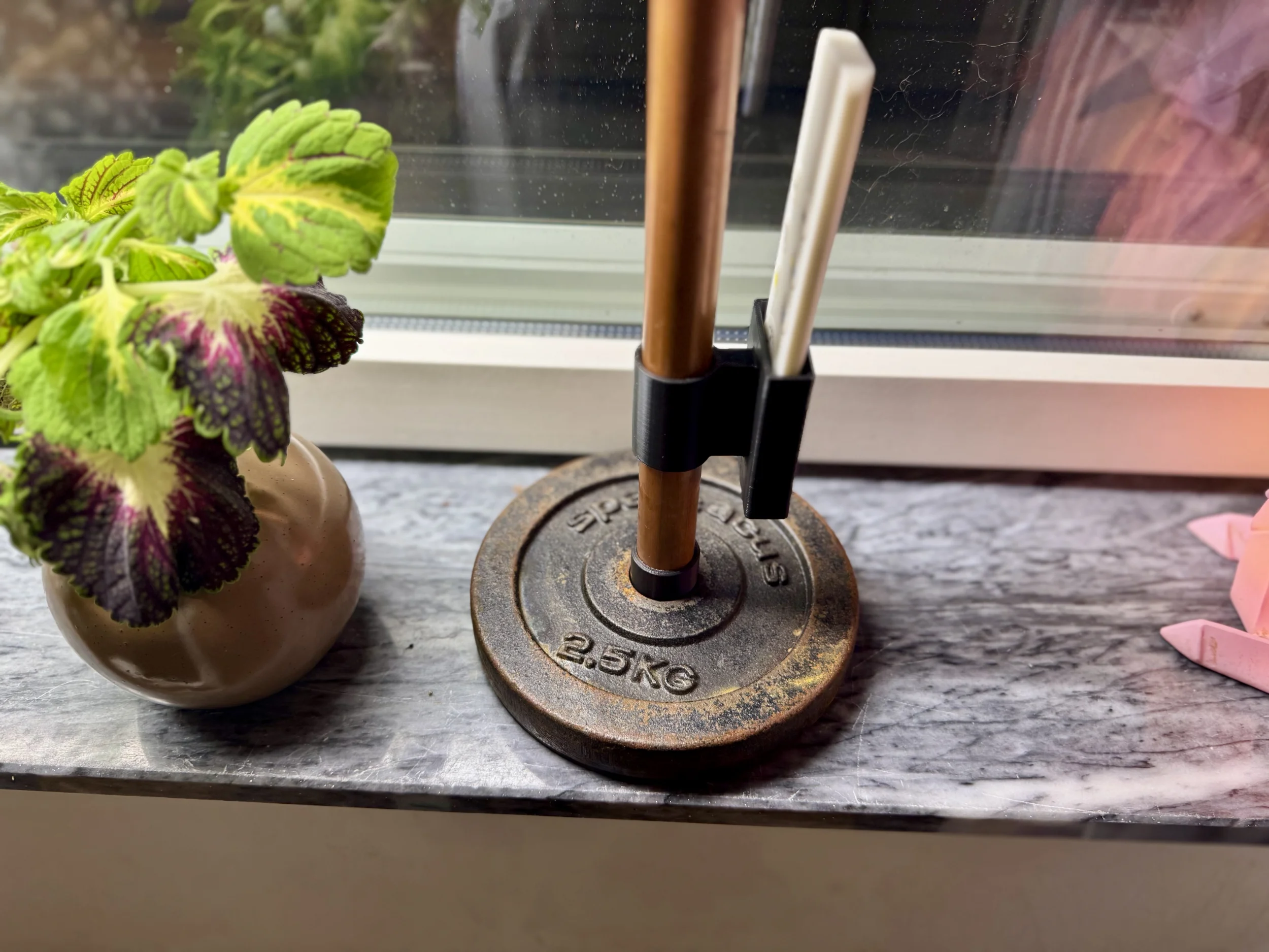

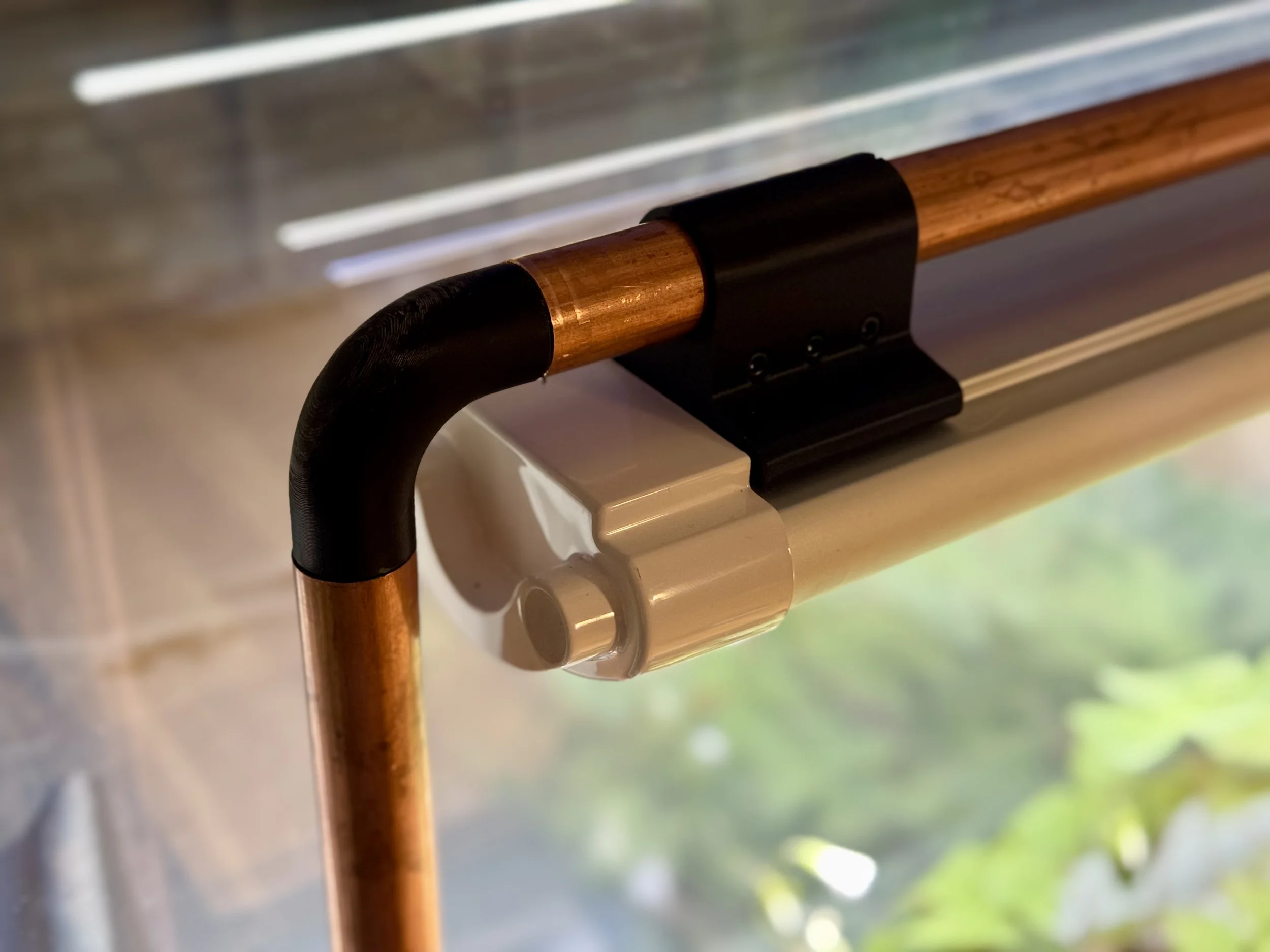

För några år sedan fick jag en växtlampearmatur. Den har dock blivit liggande då jag inte haft någon lösning för att hänga upp den. Tills idag.
Plastdetaljerna har jag caddat och 3d-printat. I övrigt består materialet av armaturen, några överblivna kopparrör och ett par viktskivor från en gammal hantel.
Det följde med en fjärr till lampan, för att få den ur vägen ritade jag en liten hållare till den.
Nästa steg är att printa kruksystem till försådden. Här ska förhoppningsvis titta fram tomater, chilli och annat trevligt så småningom.
Snyggt!
Precis det som är så bra med 3d-printer. Man kan göra läsningar som annars vore onåbara för en privatperson (om man inte har komplett verkstad med svarv, fräs och allt annat kul).
En liten stund med CAD räcker, och nu med billiga bra printers så är det nästan ekonomiskt försvarbart att ha köpt in den.
Ser lockande ut att bli odla egna örter men det kräver mer engagemang än bara bygget av tekniken :)
Visa bilaga 752630
Visa bilaga 752631
Visa bilaga 752632
Så snyggt och roligt personligt.

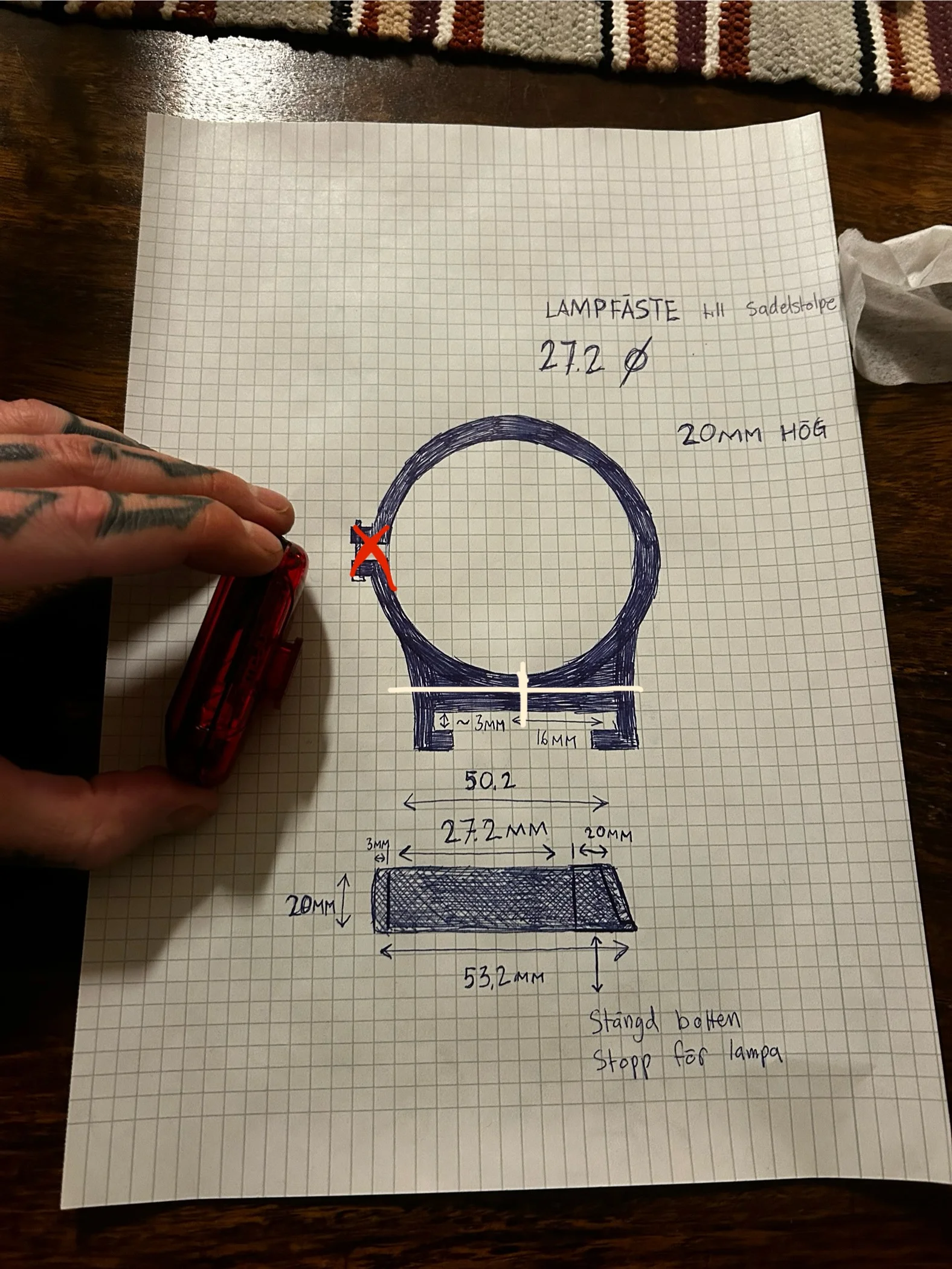

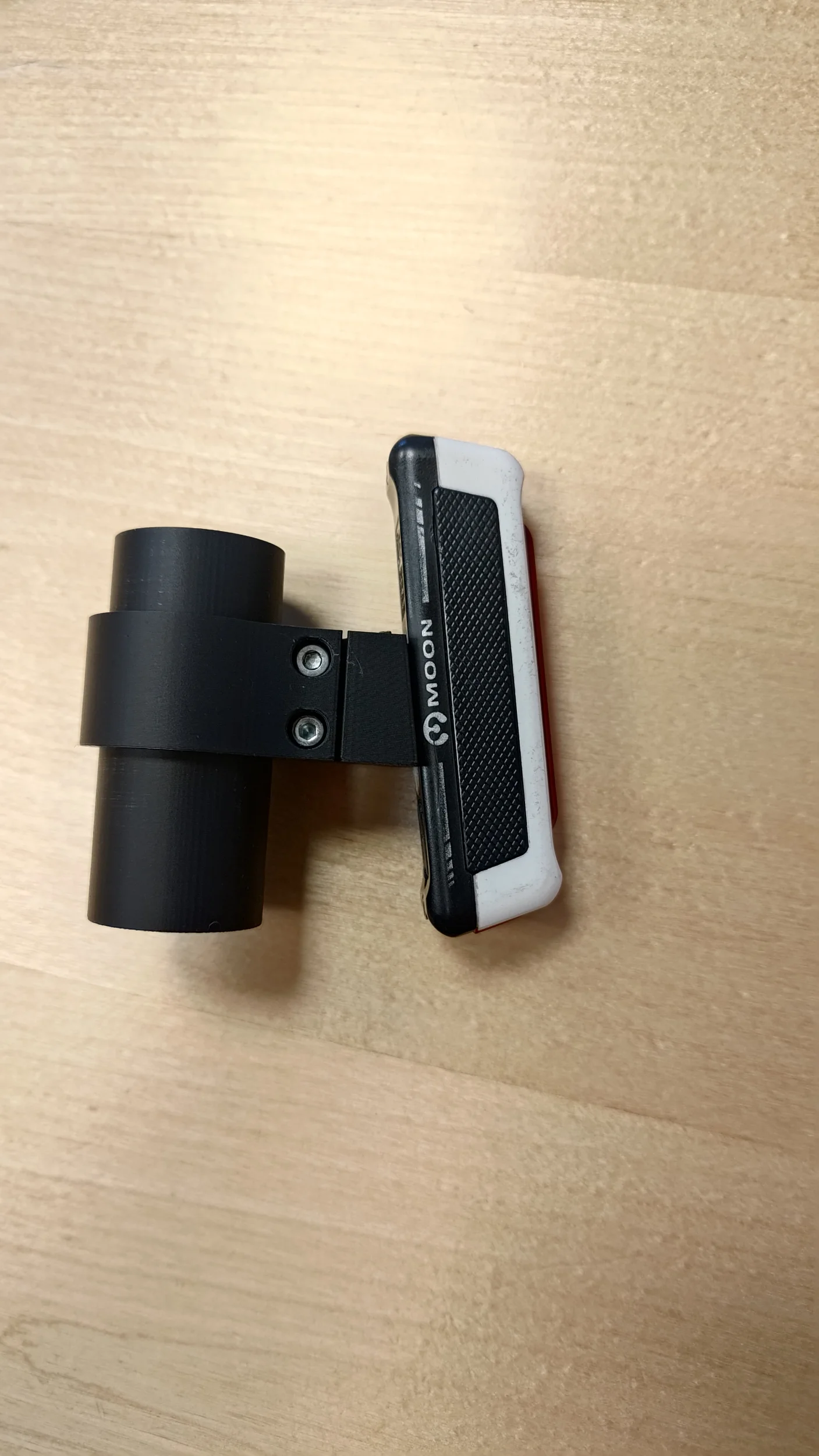

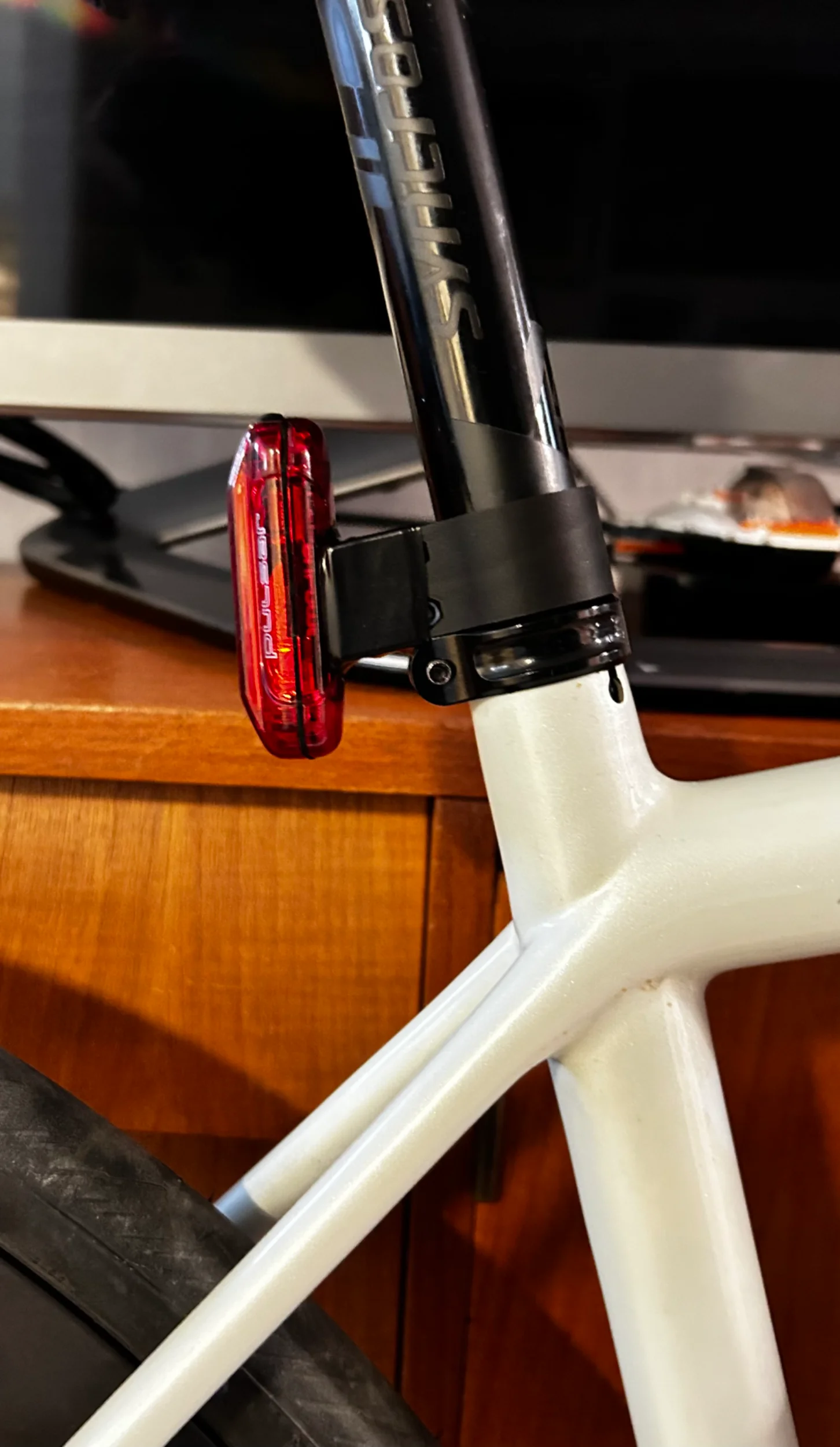

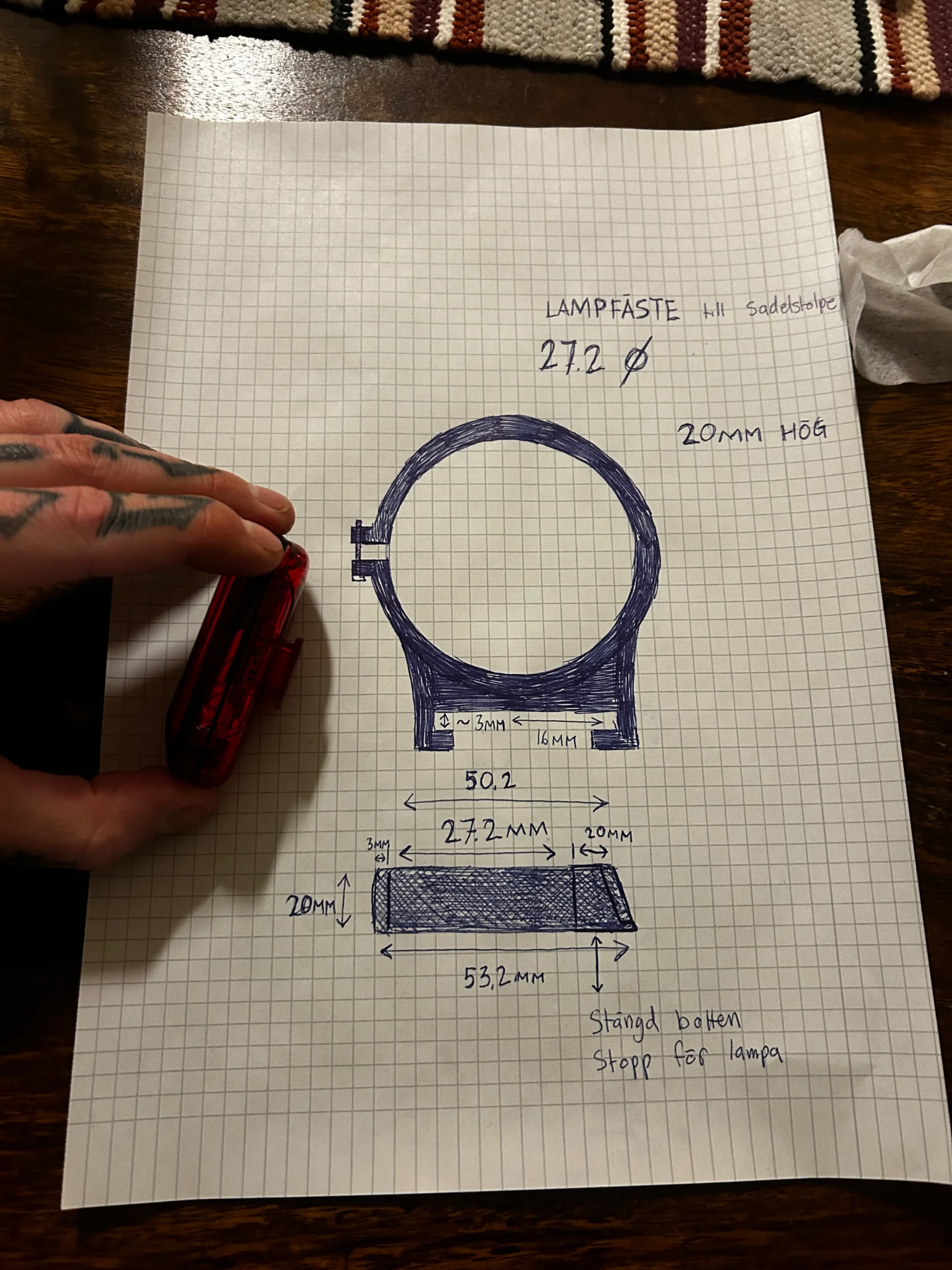

Kom in i denna tråd av misstag, då jag har noll koll på 3D printarvärlden och därför inte kollar på sånt men tack vara det så fick jag en idé för ett mer permanent fäste för baklampa på en sadelstolpe än dom fästena som kommer med lampor, den lilla gummisnodden.
Finns det möjligtvis någon i denna grupp som möjligtvis skulle kunna göra min idé till verklighet? Har skissat lite på idén, kanske är lite halvotydlig men jag håller inte på med produkt design 🤷‍♂️ men tänk garmin varia lampan med varia fästet fast simplare
Lampan ifrån syns på bilden och infästningen på den är en liten fyrkant i måtten 16x16mm
Kanske till och med kan skippa låsningen på sidan och på något vänster ta det igenom den tjocka delen men ändå kunna ’slidea’ ner lampan infästningen, if that makes sense
    405.2 KB · Besök: 78

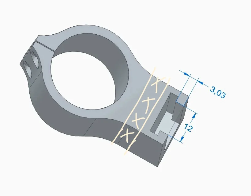

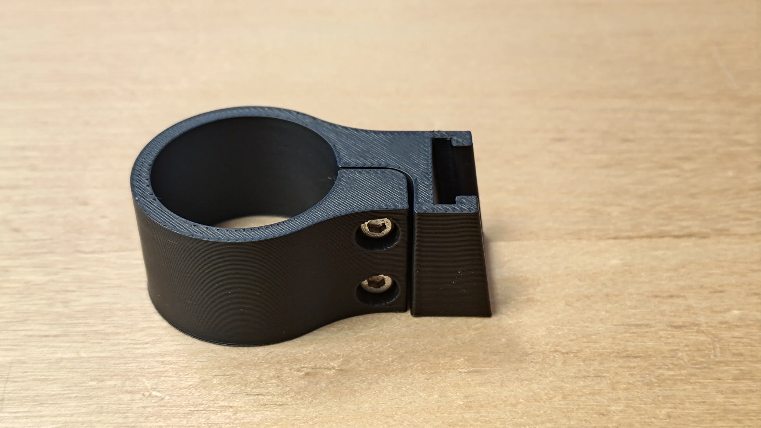

[OT] Visa din 3D-print

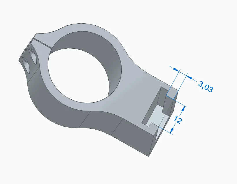

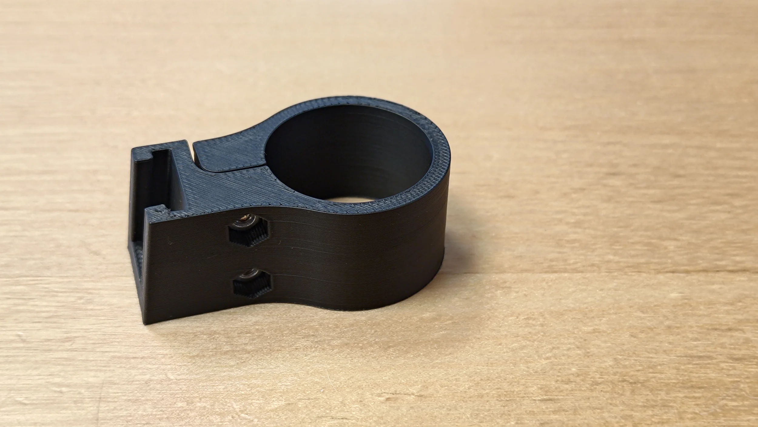

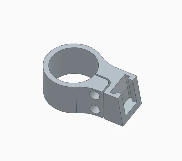

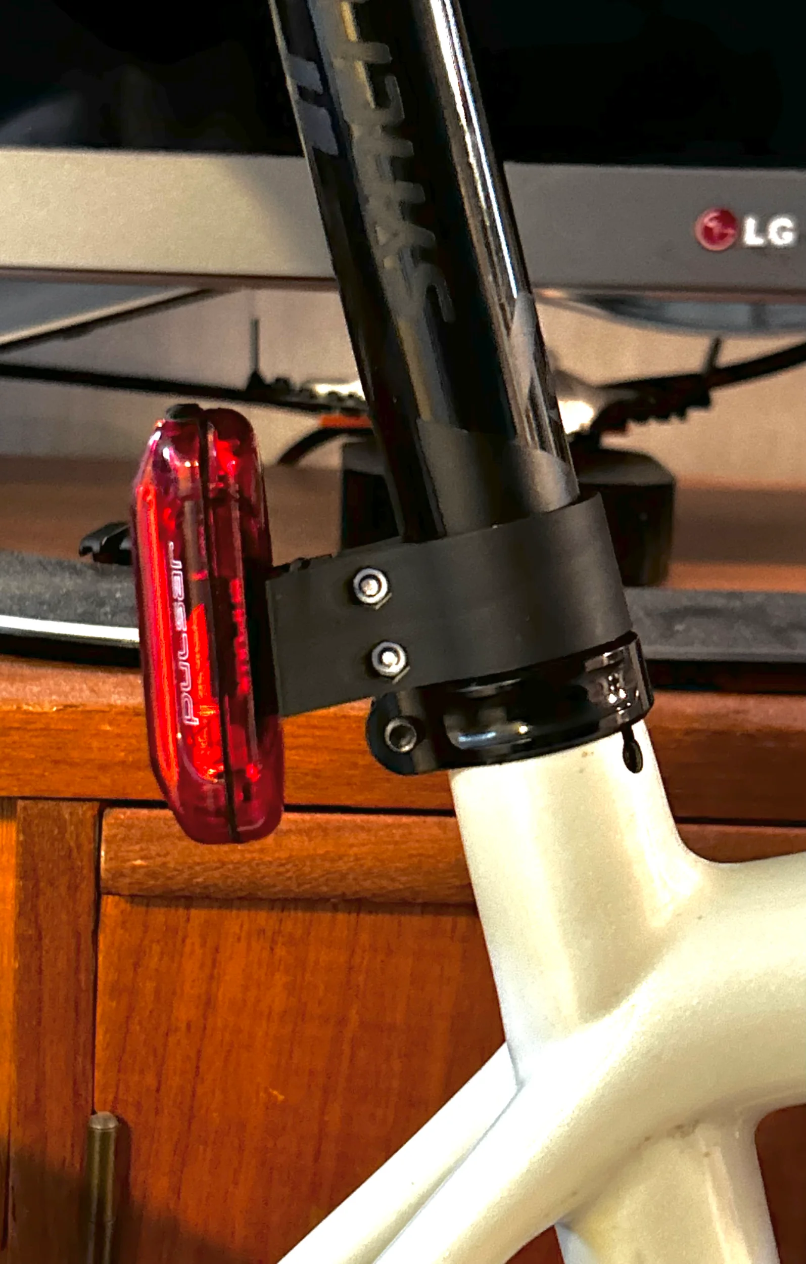

Jag hade tråkigt och tog mig an din pryl. De två måtten på bilden fanns inte med på din skiss, så mät gärna upp dom så kan jag dra ut ett test i PLA. Skruvarna hamnade framåt för aerogains 🥲
Visa bilaga 757624
Fan vad ball! 12mm måtten spelar väl egentligen ingen roll, hade väl egentligen kunnat vara stängt där imellan, tror jag 🤓 lampans infästning är 16x16 och typ 4mm tjock, måttar med tumstock, så 3.03mm blir kanon.
Hur mycket skulle du vilja ha för att printa en? så kan man testa så det verkligen funkar🤓
Kanske till om med kan ta bort lite material där jag har ritat, höftade mest måtten men det viktiga är att underdelen är lite längre, än överdelen, för att få lite vinkel på lampan så den inte går direkt i däcken, om du hänger med
