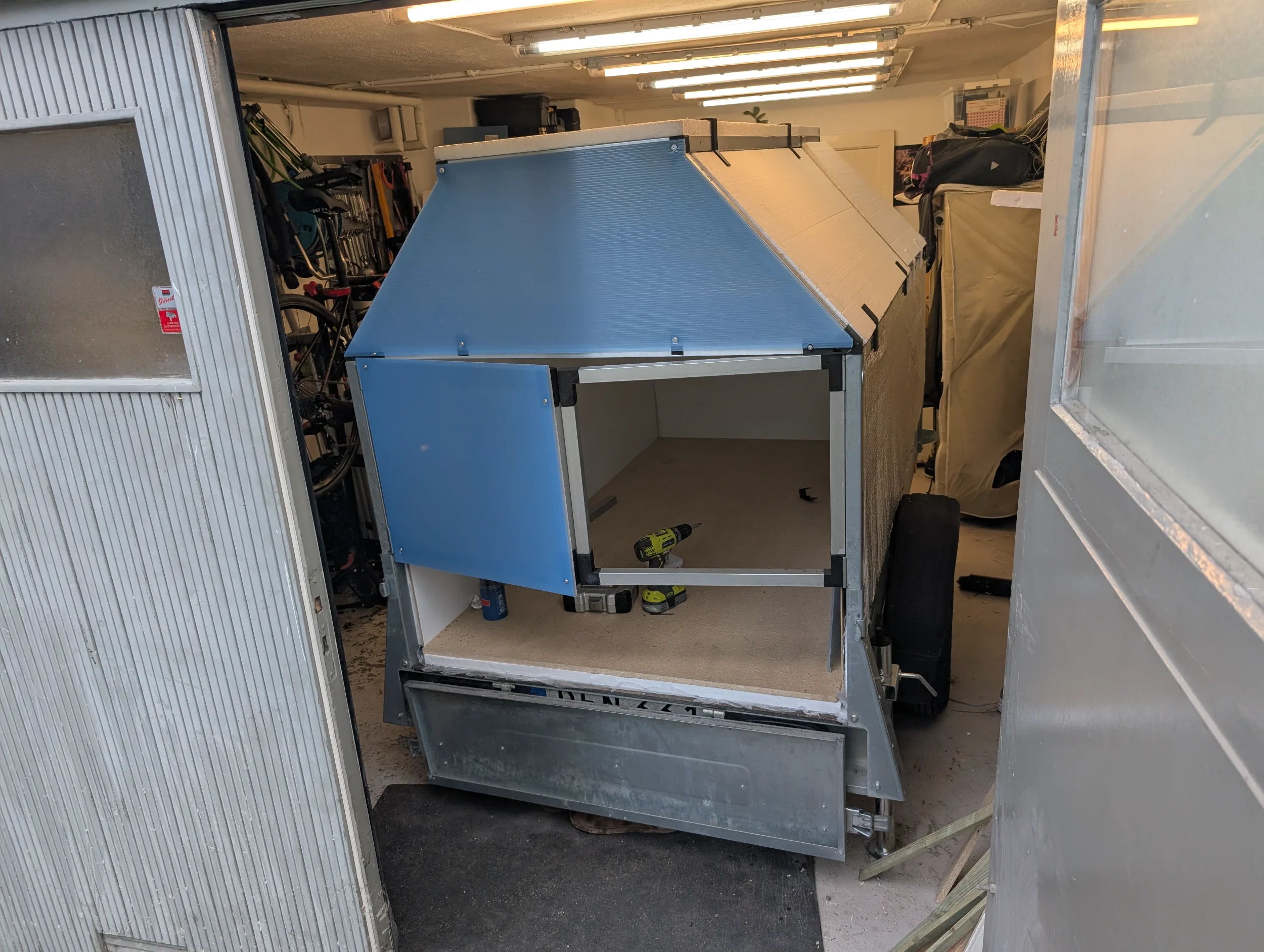

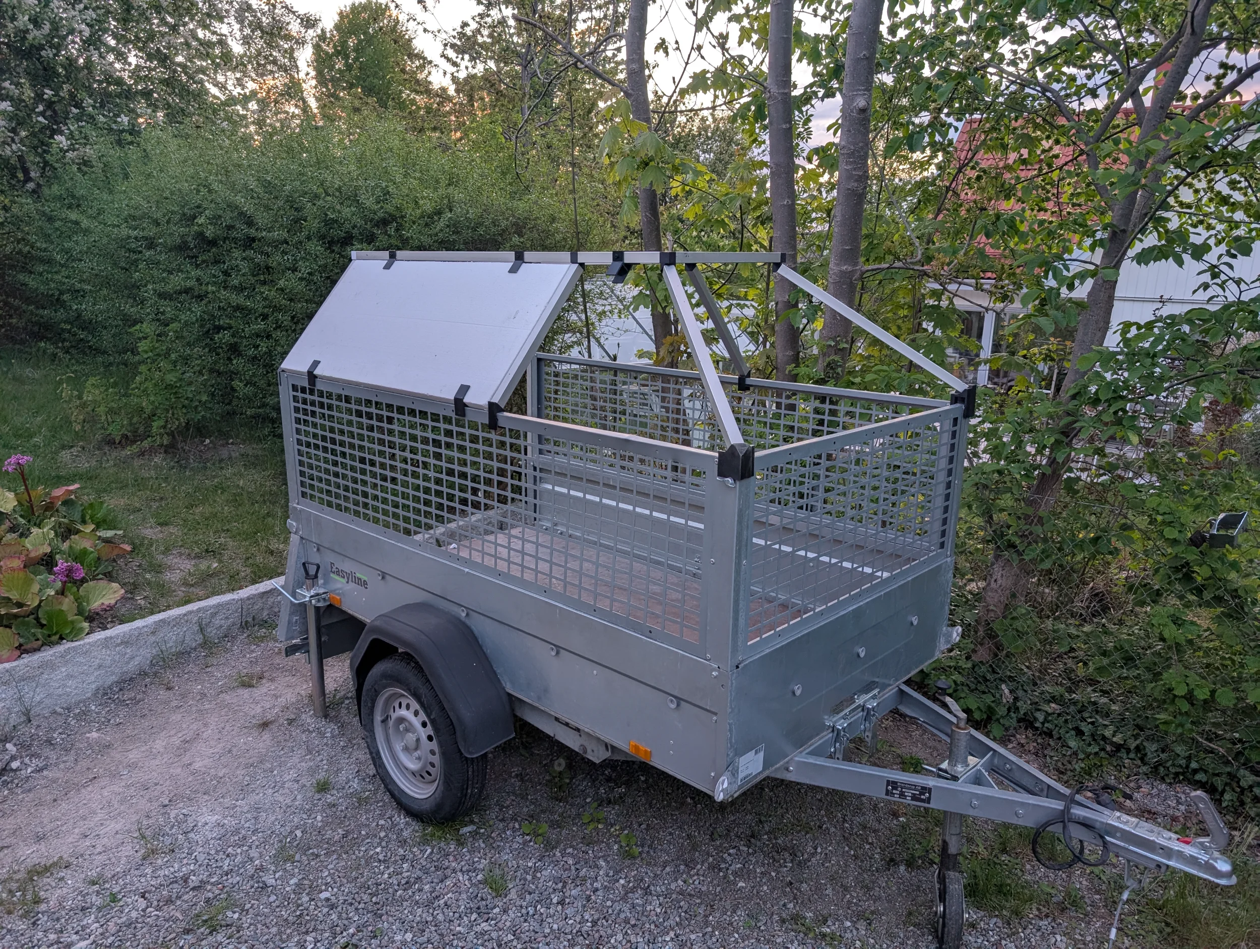

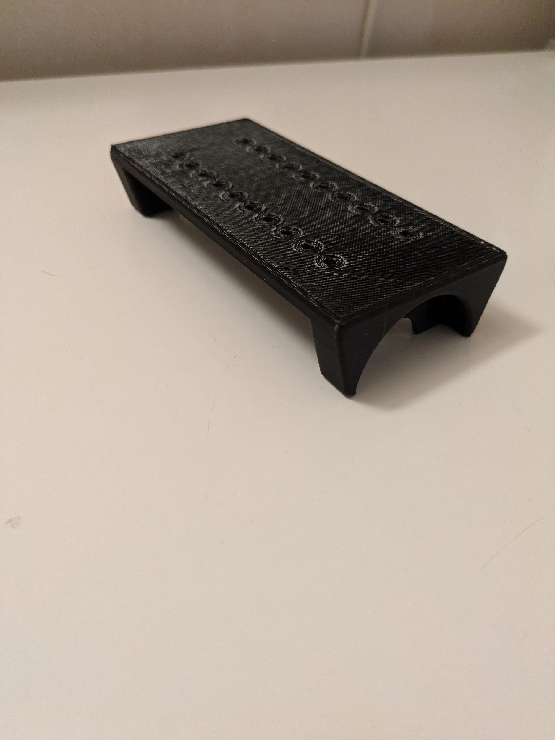

Mitt släp har lastmått 204x116. Där ryms ju en säng. Först montera ett par stödben bak:

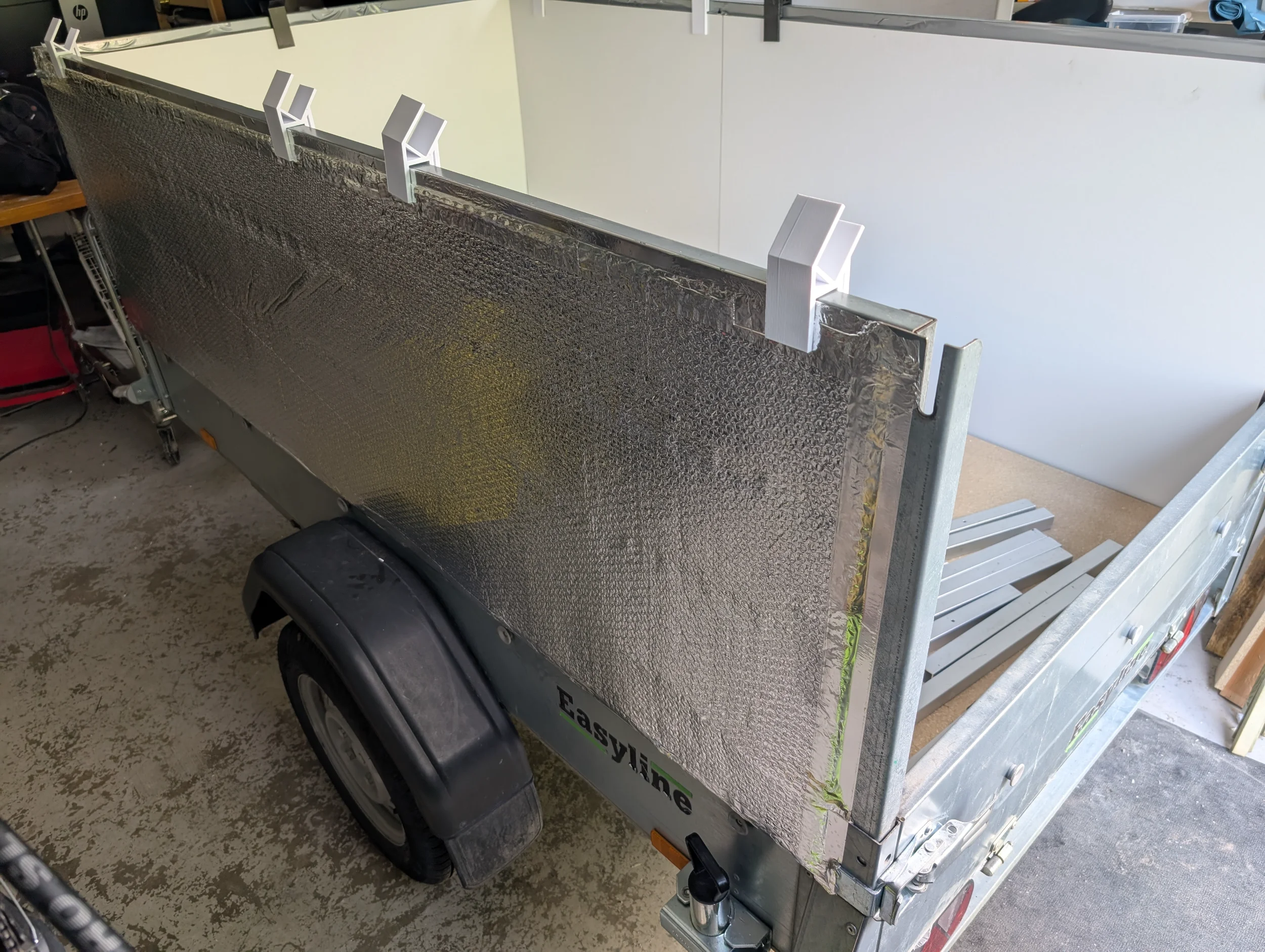

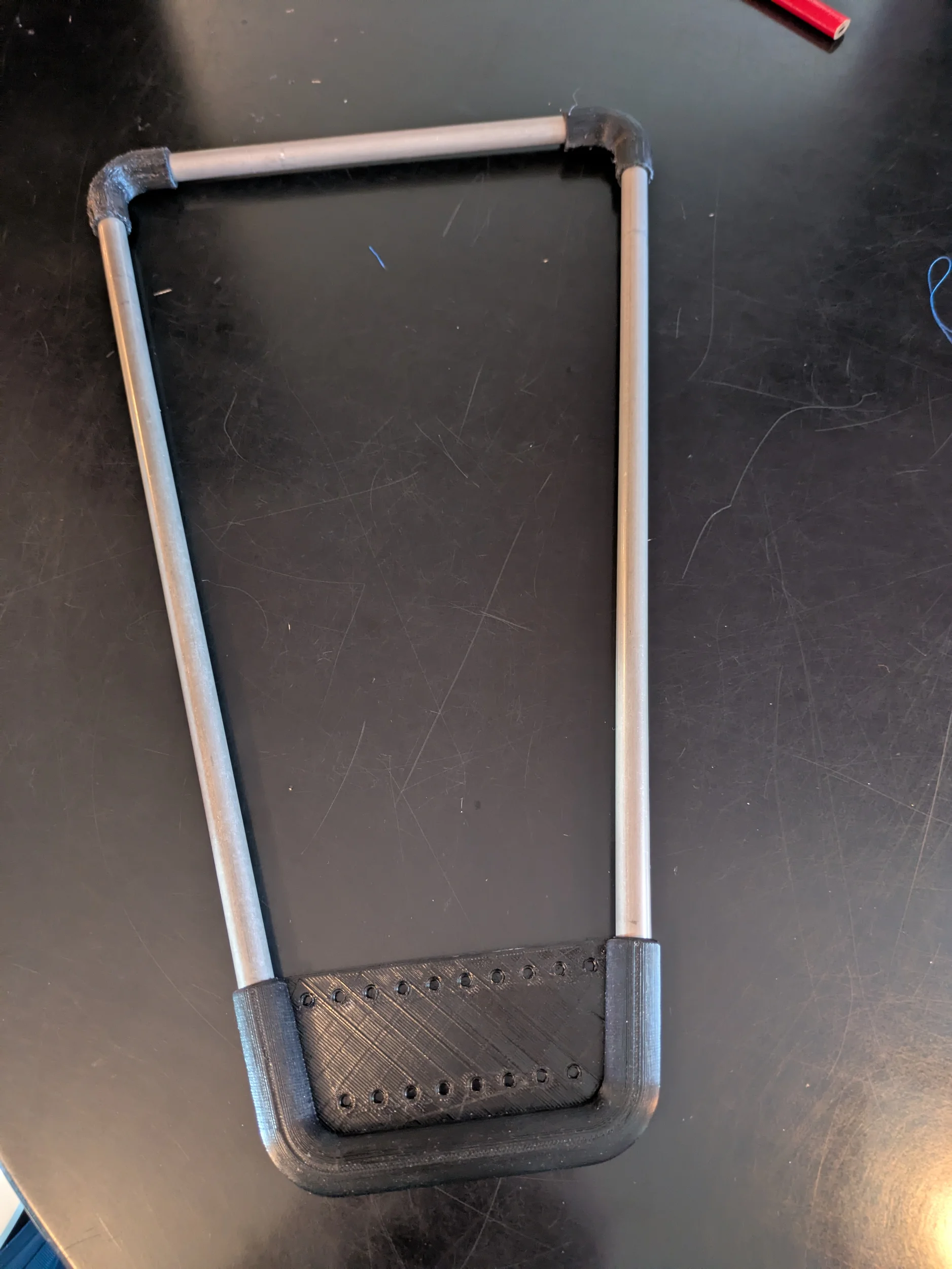

En massa 30x30 fyrkantsrör i aluminium från en gammal bänk som stod i tvättstugan kan man väl 3d-printa knutar till: (Notera frigolitskivorna som står och skräpar till vänster, bakom bordet)
Jorå, kan nog bli nåt:
Frigolitskivorna skars till med lödpistol, vars instruktion finns dokumenterad i annan tråd. 3d-printade hållare till skivorna, förstås:
Utsidan kläddes med Biltema termoplast:
Gallret runt släpet isolerades med frigolit och kläddes med board. Frigolit+spånskiva på golvet:
Bakdörrar måste man ju ha! Kläddes med 4 mm kanalplast. 3d-printade haspar tillkom senare:
Både 80 cm resårbotten och cykel får plats:
Klart för avfärd:
Etablerad i Motala:

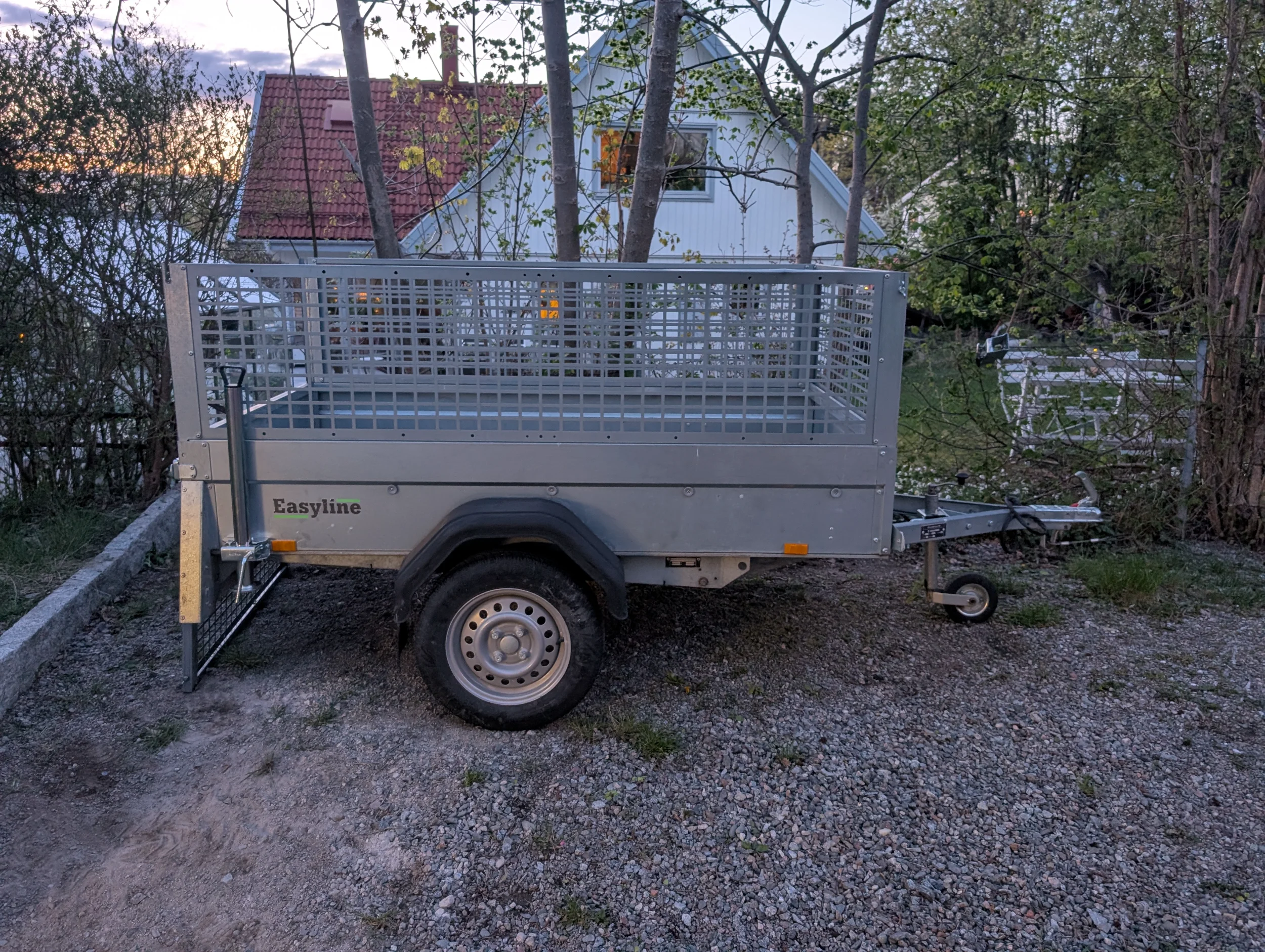

Anmälan till VR för 1,5 månad sedan. Alla boenden fullbokade. Starttid 01:58 så vill gärna sova i riktig säng. Vad göra?

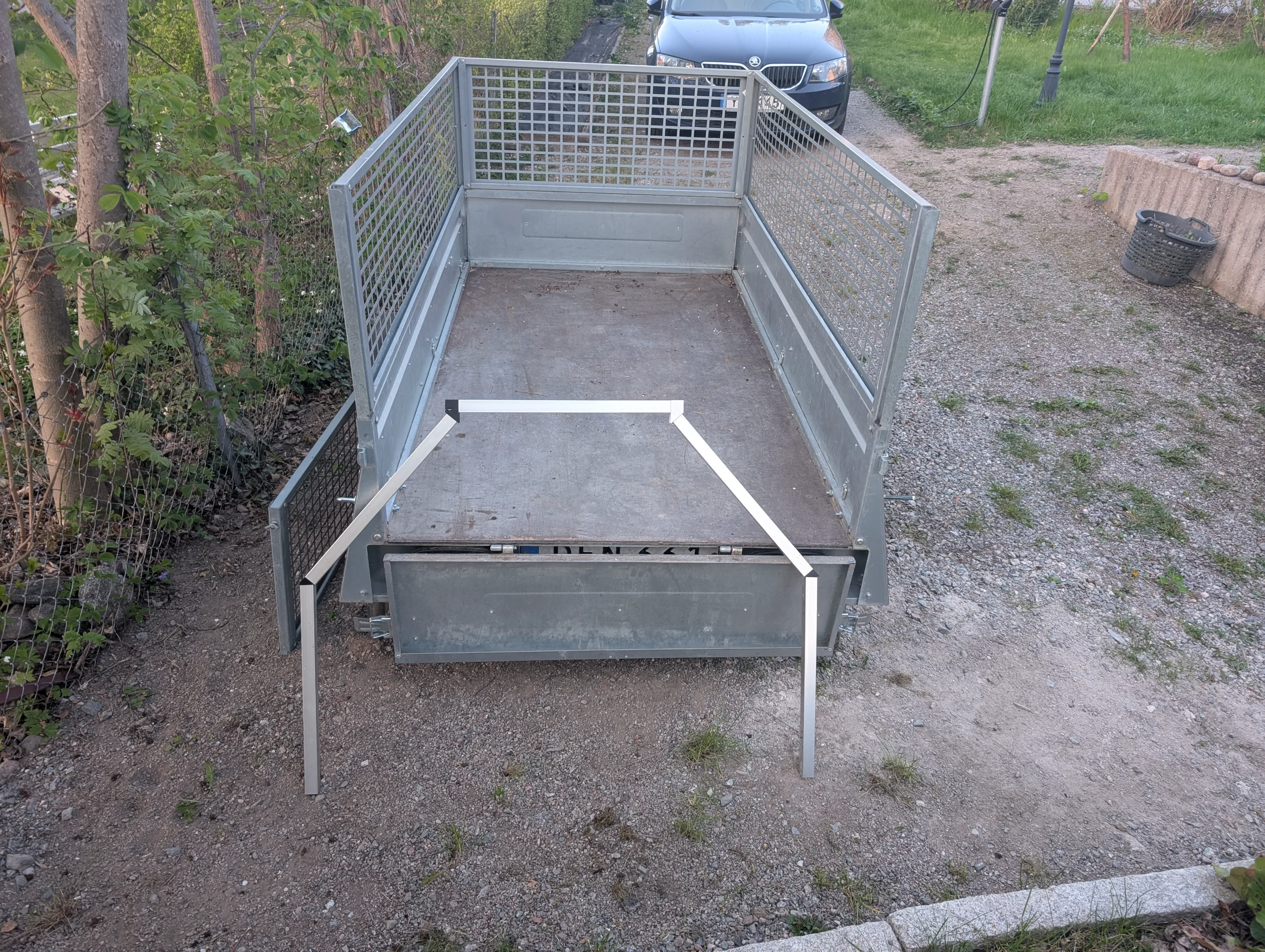

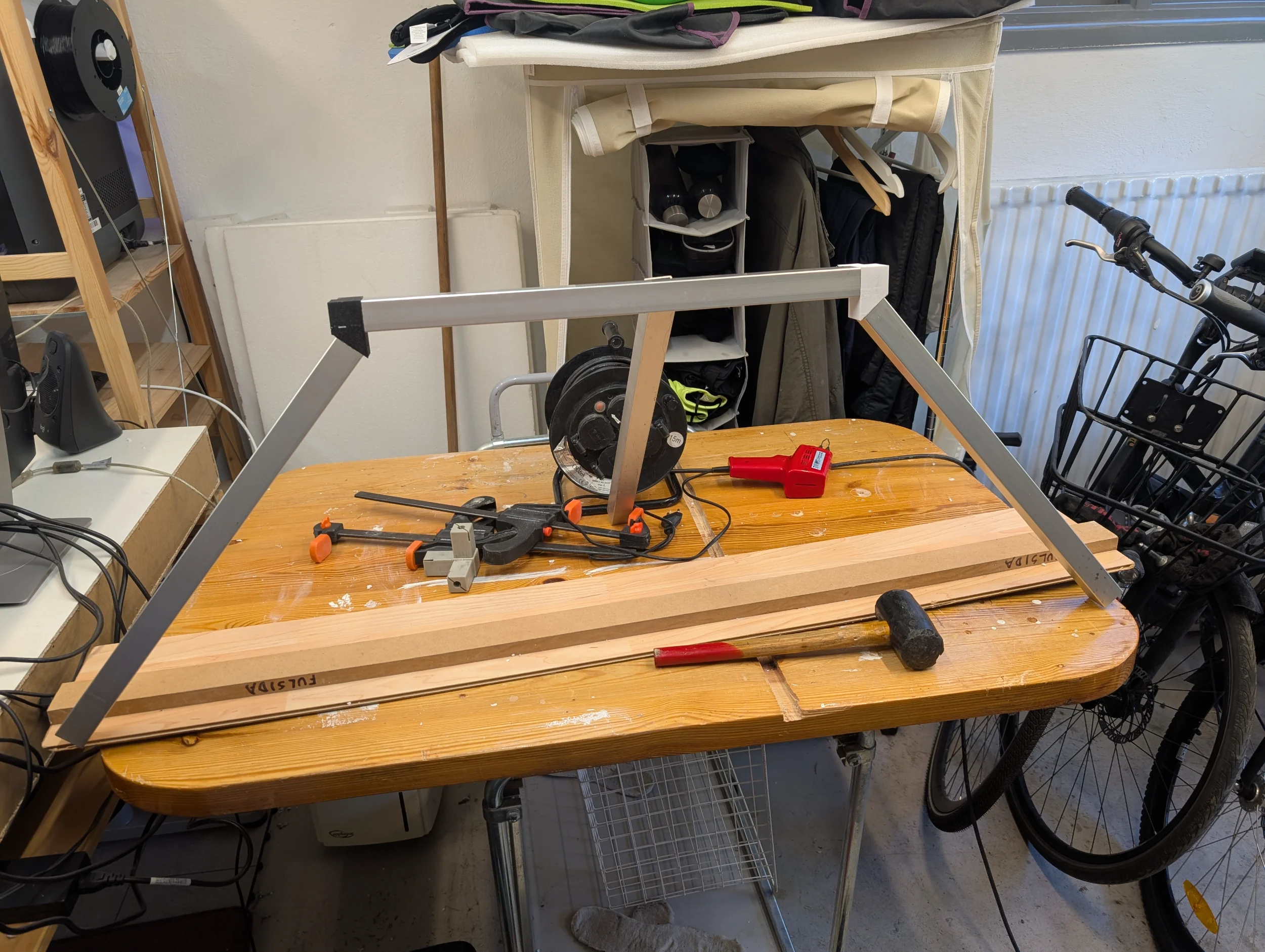

Visa bilaga 774620
Visa bilaga 774621
Visa bilaga 774622

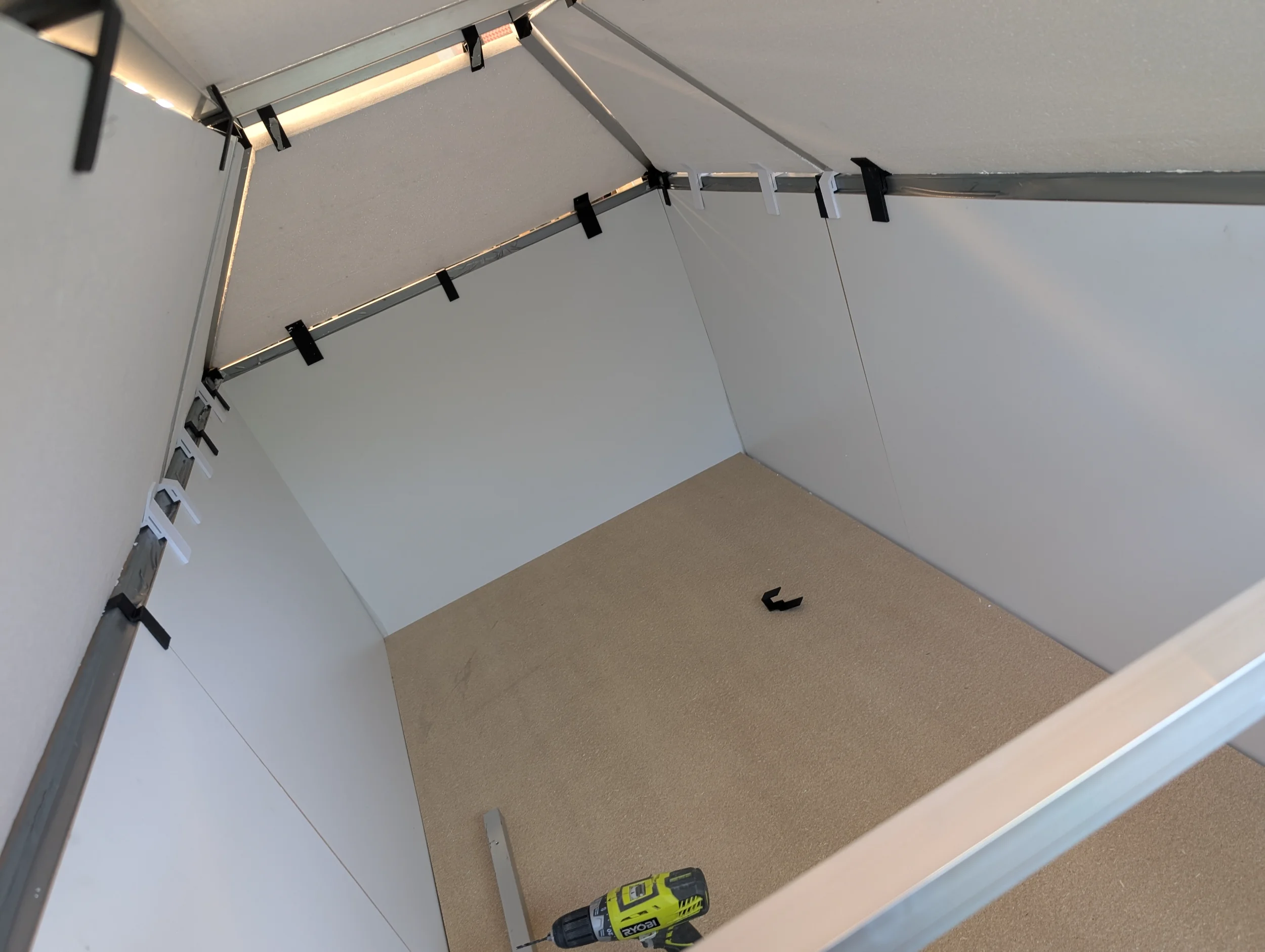

Visa bilaga 774623

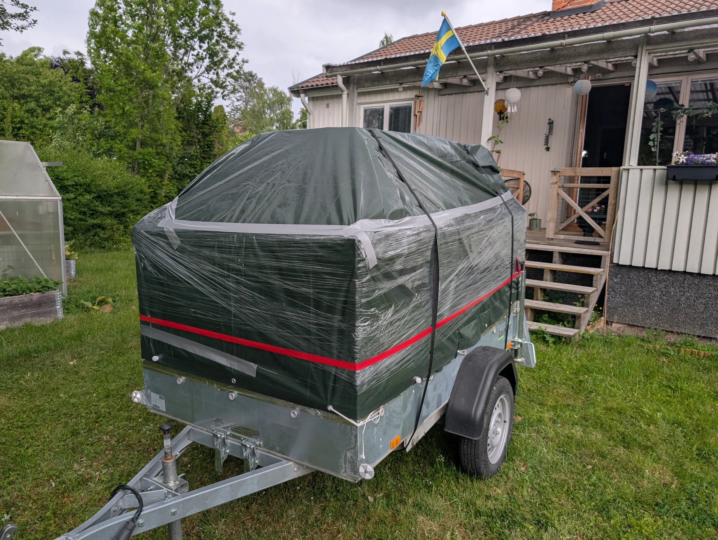

Visa bilaga 774624
Visa bilaga 774625
Visa bilaga 774626
Visa bilaga 774627
Klart för avfärd:
Visa bilaga 774631
Etablerad i Motala:
Visa bilaga 774630

[OT] Visa din 3D-print

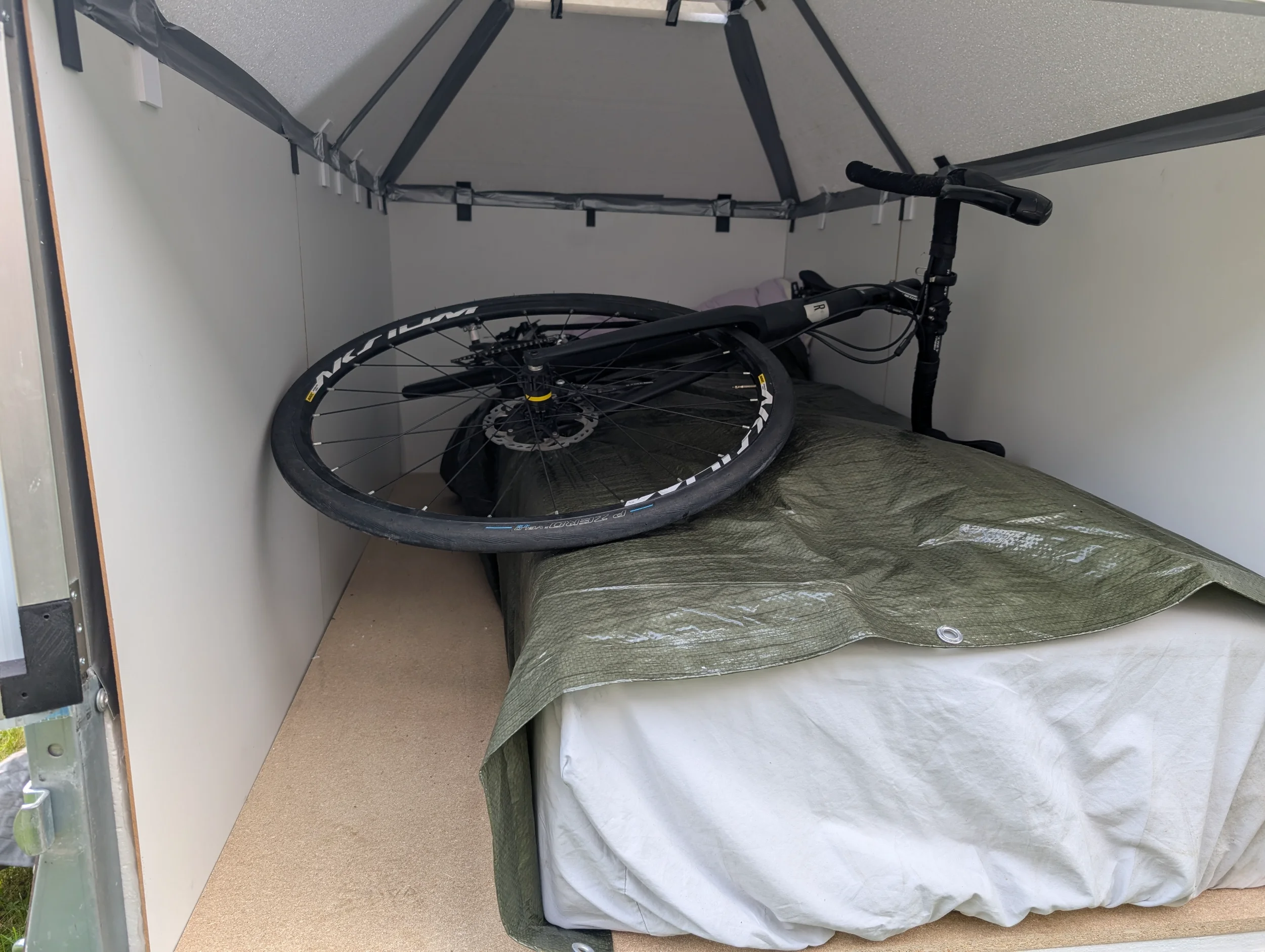

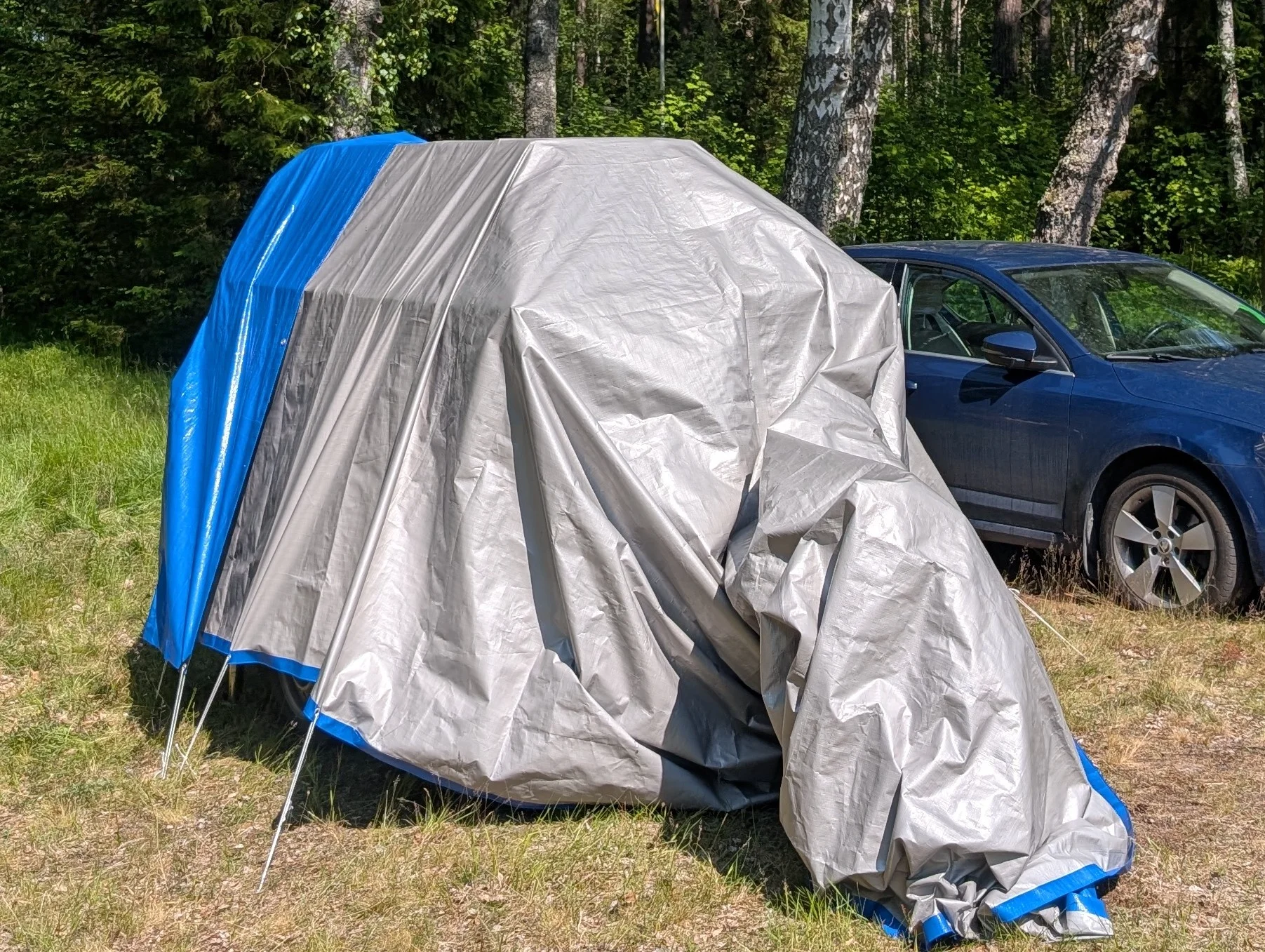

Kreativt! Men blev det inte mycket kondens?
/A
Tanken var att ordna med ventilation, men tiden räckte inte till. På bild 6 ser du att det är en springa mellan frigoliten och övre balken. Där kunde luft ta sig in. Planen var att ha ventilationsgaller i dörrarna och en fläkt också.
Det blev en del kondens, men inte så farligt.
Edit: Den mesta kondensen hamnade på presenningen på utsidan samt på insidan av dörrarna

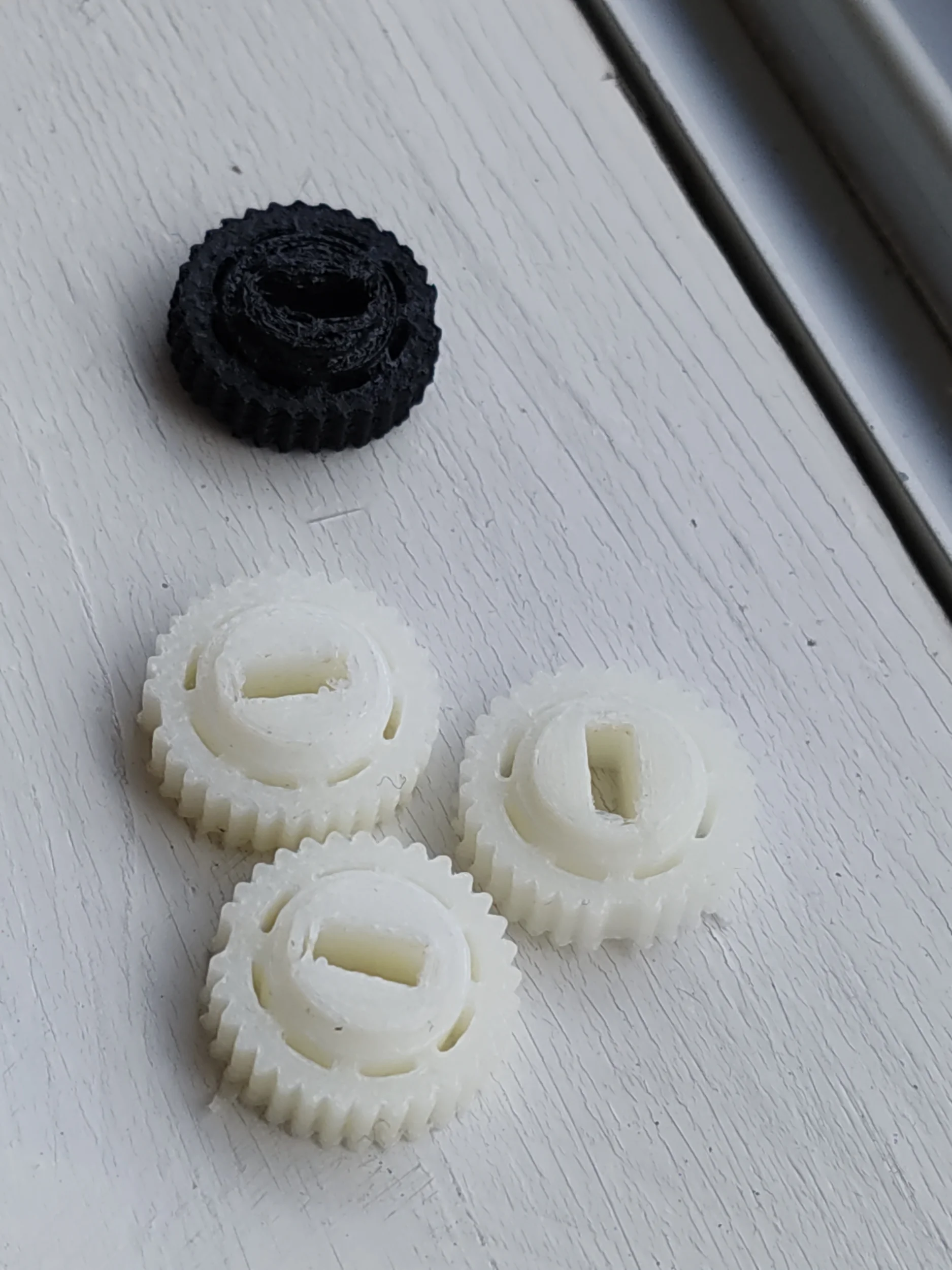

Bytt till ett elektroniskt lås till Spanienhuset men "kugghjulet" som ska vrida medbringaren har gått sönder och jag behöver en, eller helst några nya.
Ska iväg dit i slutet av nästa vecka så det är lite brådis och litar inte riktigt på att jag hinner få dem om jag beställer.
Finns det någon godhjärtad som kan skriva ut tre stycken?

Jag kan testa skriva ut. Det är vinyl kolfiber i printern nu. Post bild om det kommer ut ett okej kugghjul

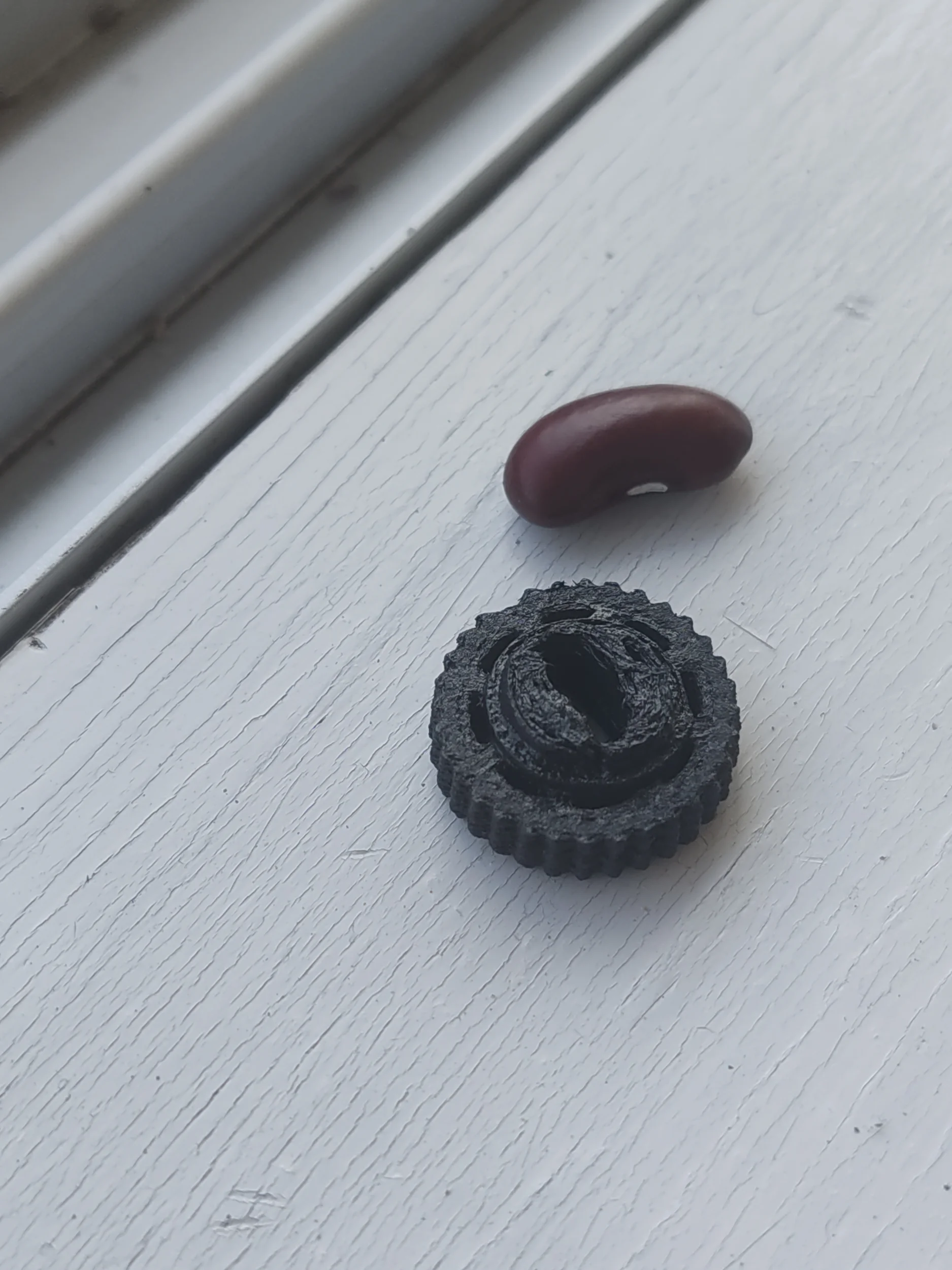

Ska det vara såhär litet? Det blir ganska gruvfult med kolfiber och kan nog behöva efterarbete. Ska jag skriva ut fler?
Edit: nu när jag jämför med hjulen i postade länken är ju mitt jättegrovt....
Visa bilaga 777690
Hm, det där blev nog för grovt, jag som inte förstår sånt här. Har det med vilket material man använder?
Men storleken verkar stämma. Runt 15mm.
Det hsb skrev plus att du måste ha ett mycket finare munstycke för att få fram detaljerna i kuggarna. Du kommer dock få problem med fiberfilament i ett så fint munstycke. Stor risk för att det sätter igen.

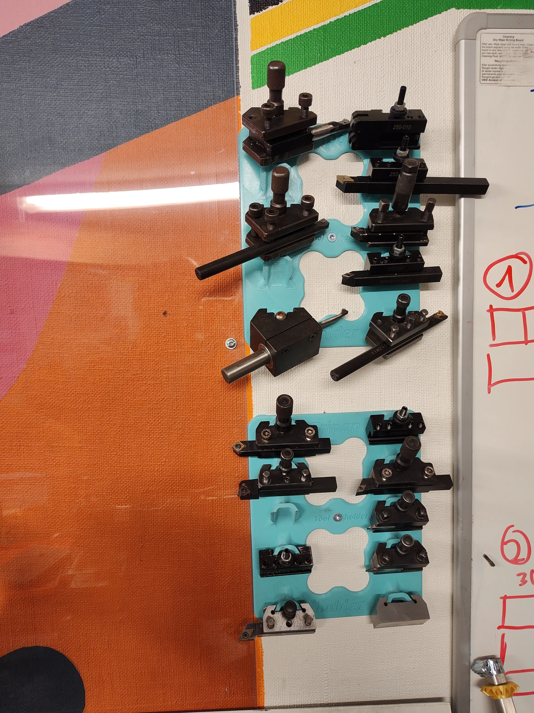

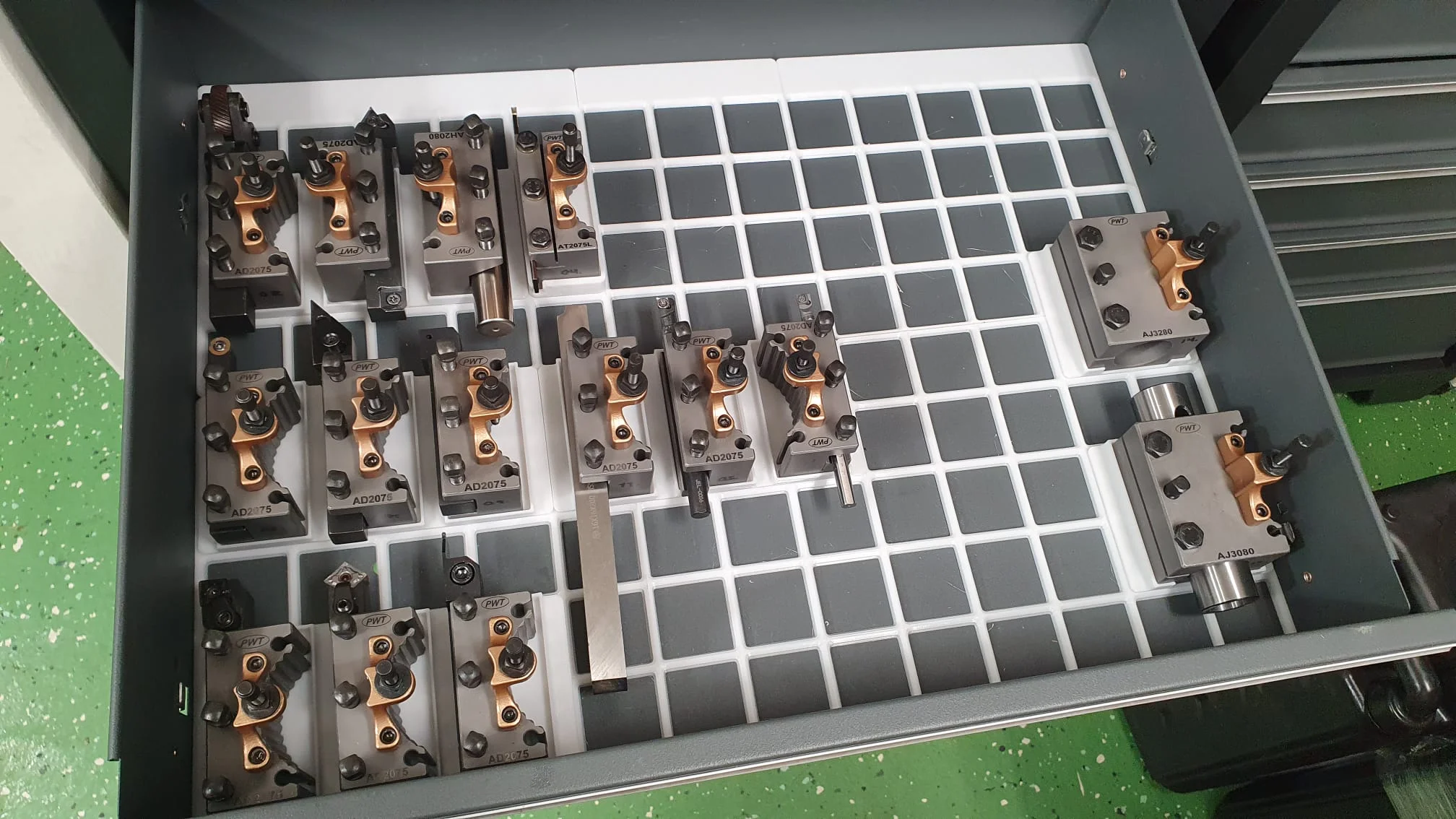

Menar du Gridfinity?
Det är ett modulärt förvaringssystem som bygger på ett, vanligtvis, 42x42 mm rutmönster.
Man börjar typiskt med en bottenplatta och sen kan man placera sina moduler var som helst.
Modulerna går ofta att stapla och finns för alla tänkbara förvaringsändamål.
Många moduler finns färdiga att ladda ner och bara printa.
Vill man ha något special så finns det många sätt:
* Plugin till Fusion 360
* OpenSCAD-projekt
* Onlineverktyg
* AI-verktyg
De på min bild har jag designat själv i Fusion.

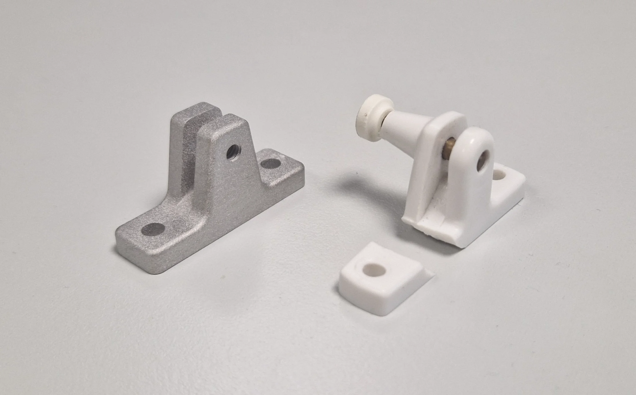

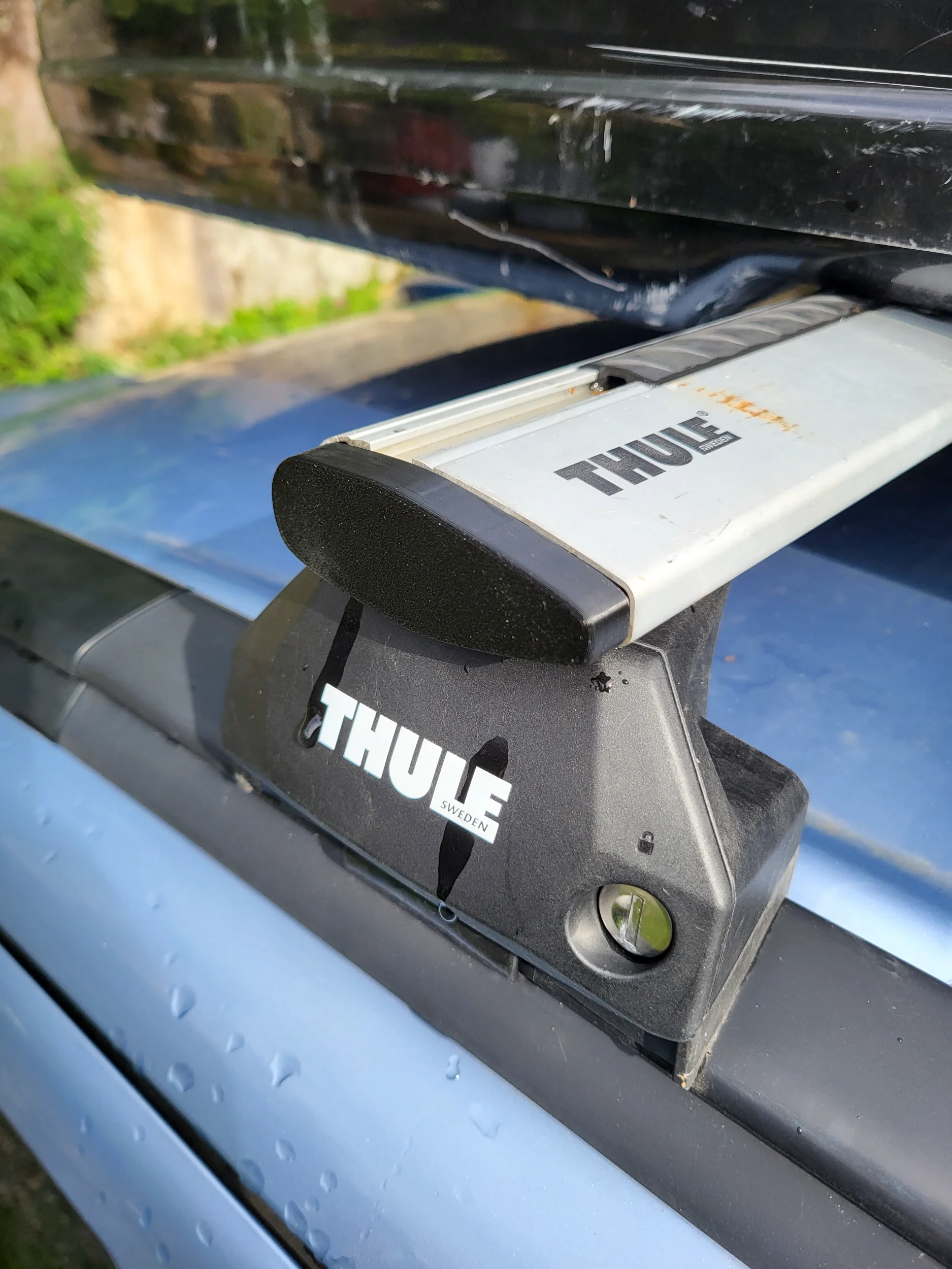

Köpte begagnade thule wingbars, där en endplugg saknades. Hittade på thingiverse och printade. Lite otajt passform, men det fick lite silvertejp ta hand om.
Och så det omöjliga: printat i PLA. Hur länge tror ni det tar innan de smälter till smör av UV-ljus?
Visa bilaga 778760
Om dom bara sätts på bilen vid behov är det nog inga problem alls med UV. Men PLA är hyfsat sprött, särkilt i kyla. PETG är mer segt och slagtåligt och funkar nog bättre egentligen. Men det är ju bara att printa en till om det inte håller!

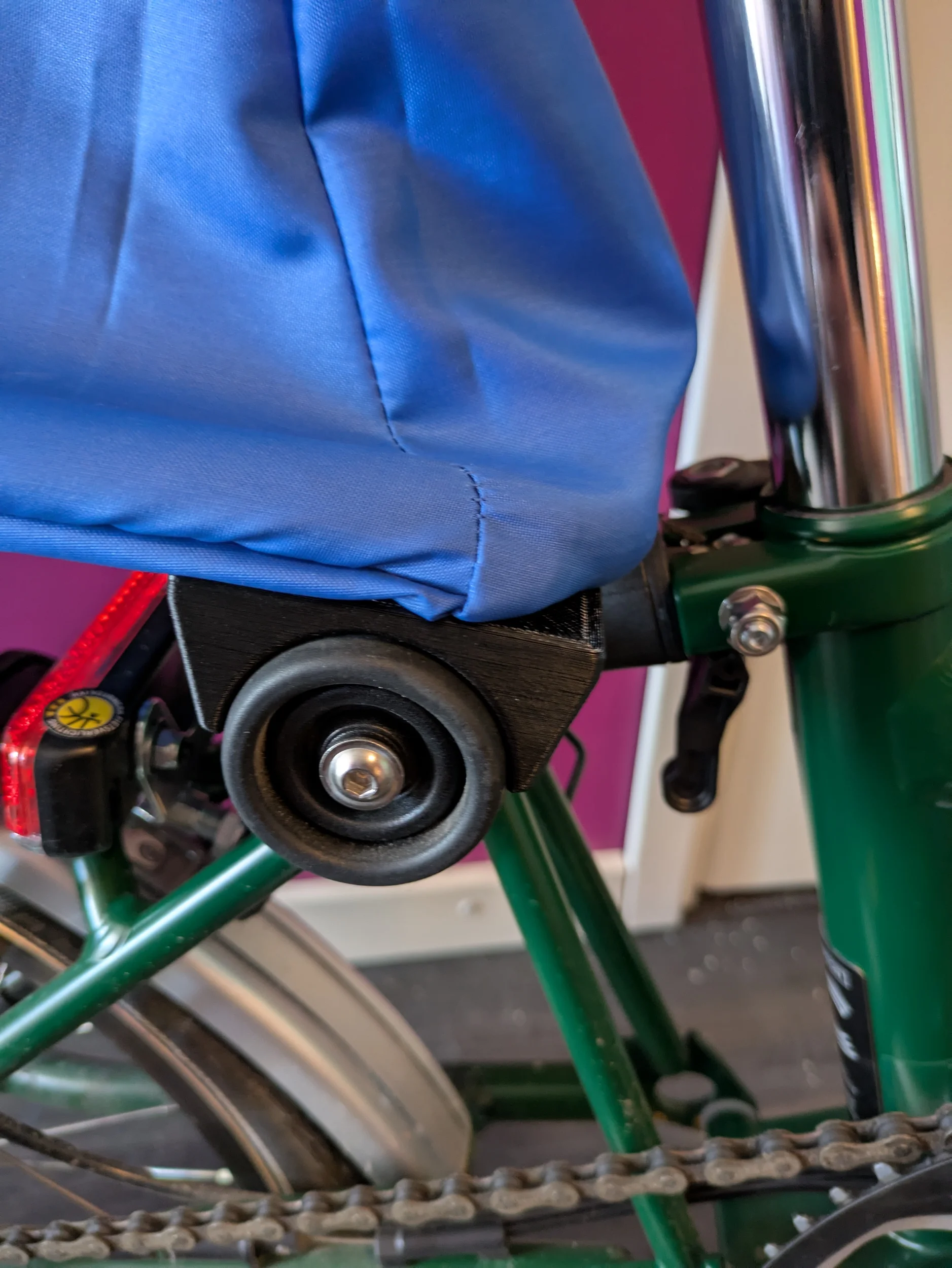

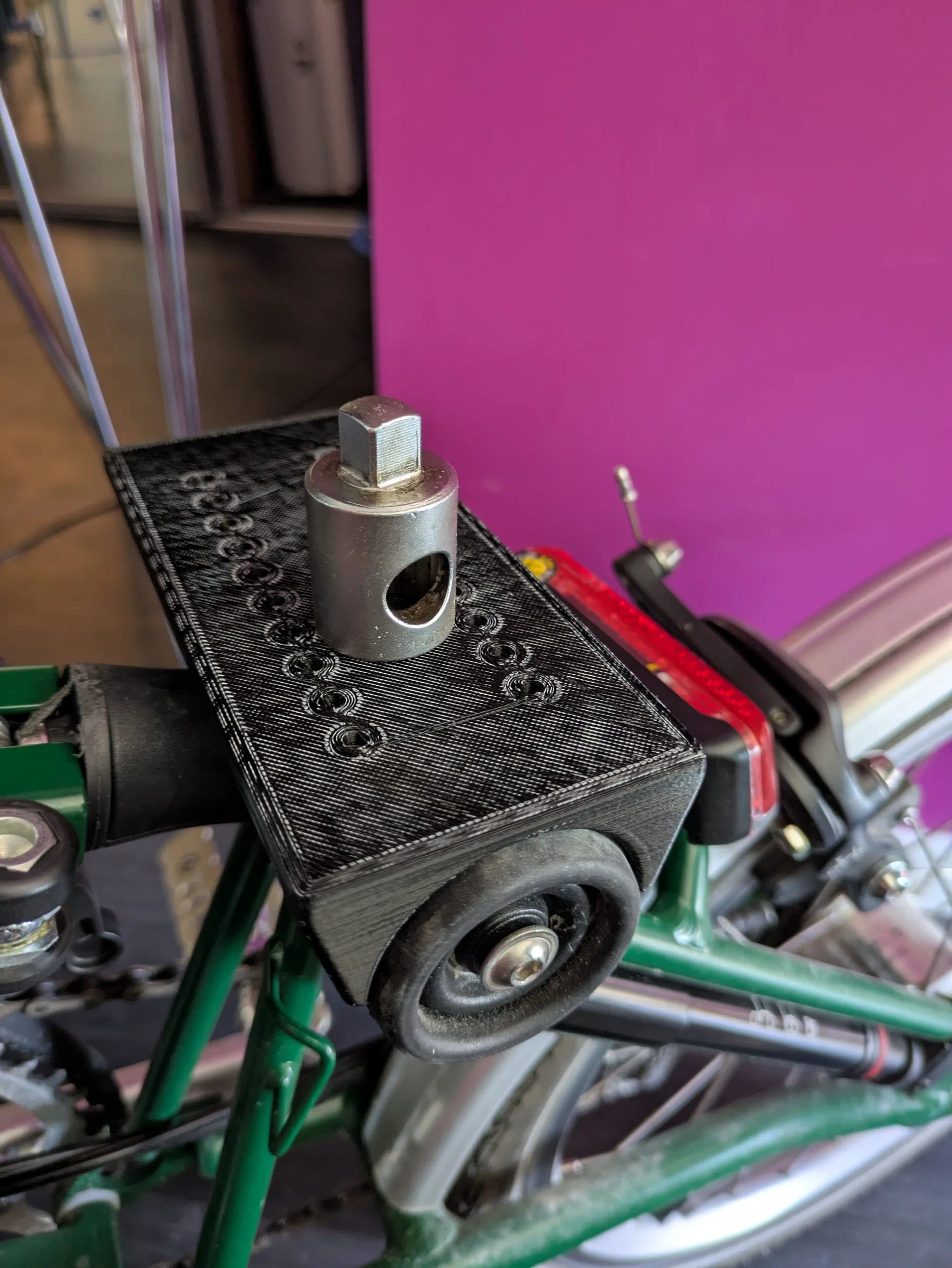

Ska på bikepacking med en Brompton så jag skrev ut en pakethållare dit bak. Kanske lite liten men då packar man lättare. Hålen för att kunna säkra lasten .

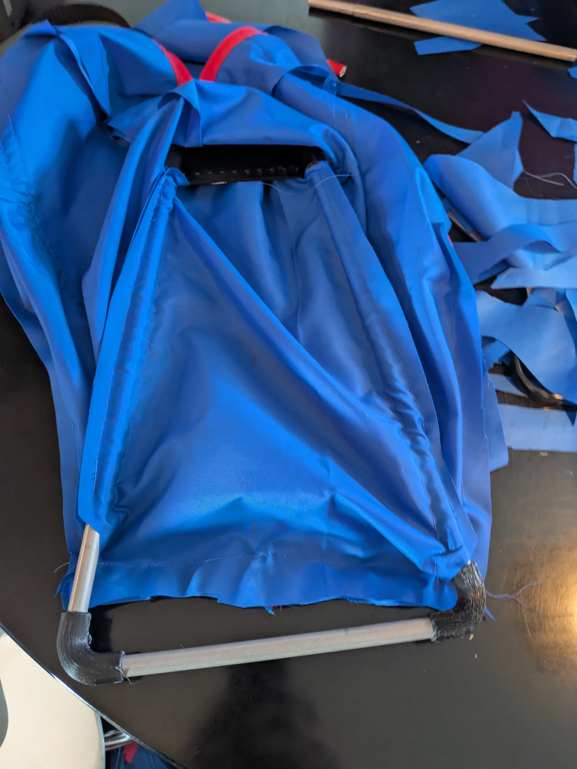

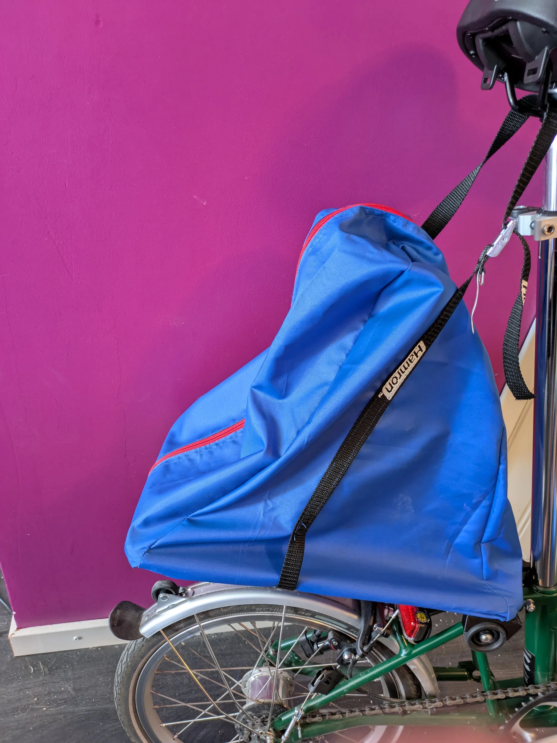

Skämt åsido. Det blev en packväska. Blixtlås och tyg fick jag av mamma så det fanns inte så mycket att välja på, innan ni börjar ifrågasätta mitt estetiska kunnande. Önskar att mina sykunskaper var bättre. Lite quick and dirt då bilen går om 12 timmar och 15 minuter...
Kul grej! Glöm inte rapportera hur det funkar. Och korsposta gärna i symaskintråden :)

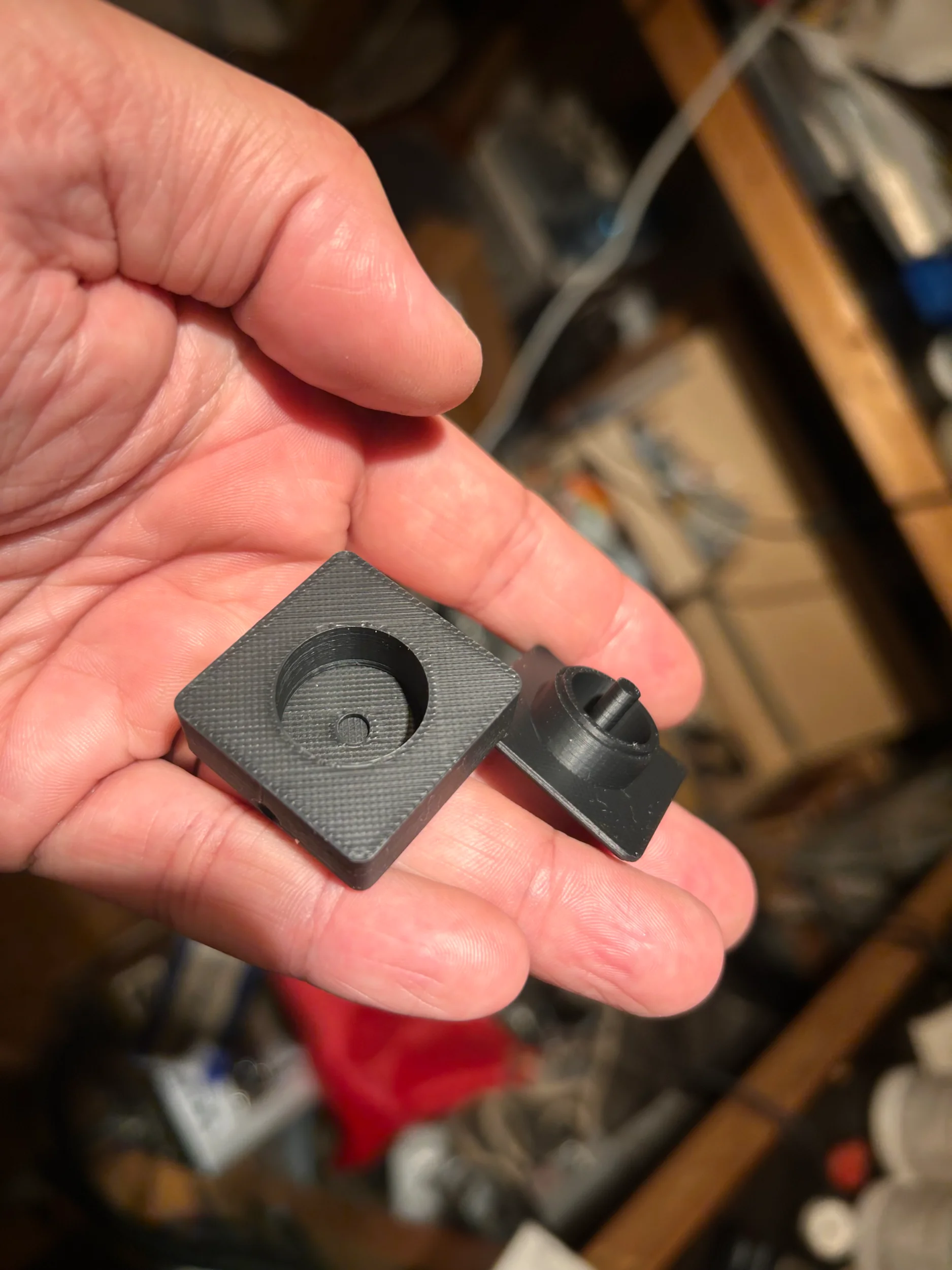

Printade en ny knapp till min gamla Garmin eTrex, det är ett globalt problem att gummit disintegrerar på dem så det fanns gott om alternativ på Thingiverse. Det är knapp och en ram som håller den på plats, ramen ska limmas med superlim men jag tog svart sikaflex istället. Blev kanonbra!
Borde dock köpa lite TPU då vattentätheten försvinner med nuvarande lösning, finns TPU-knappar med.
Det här är ju det bästa med 3d-skrivaren, att kunna printa reservdelar så otroligt enkelt. Några minuters print-tid på dessa, med 100% infill och högsta kvalite!

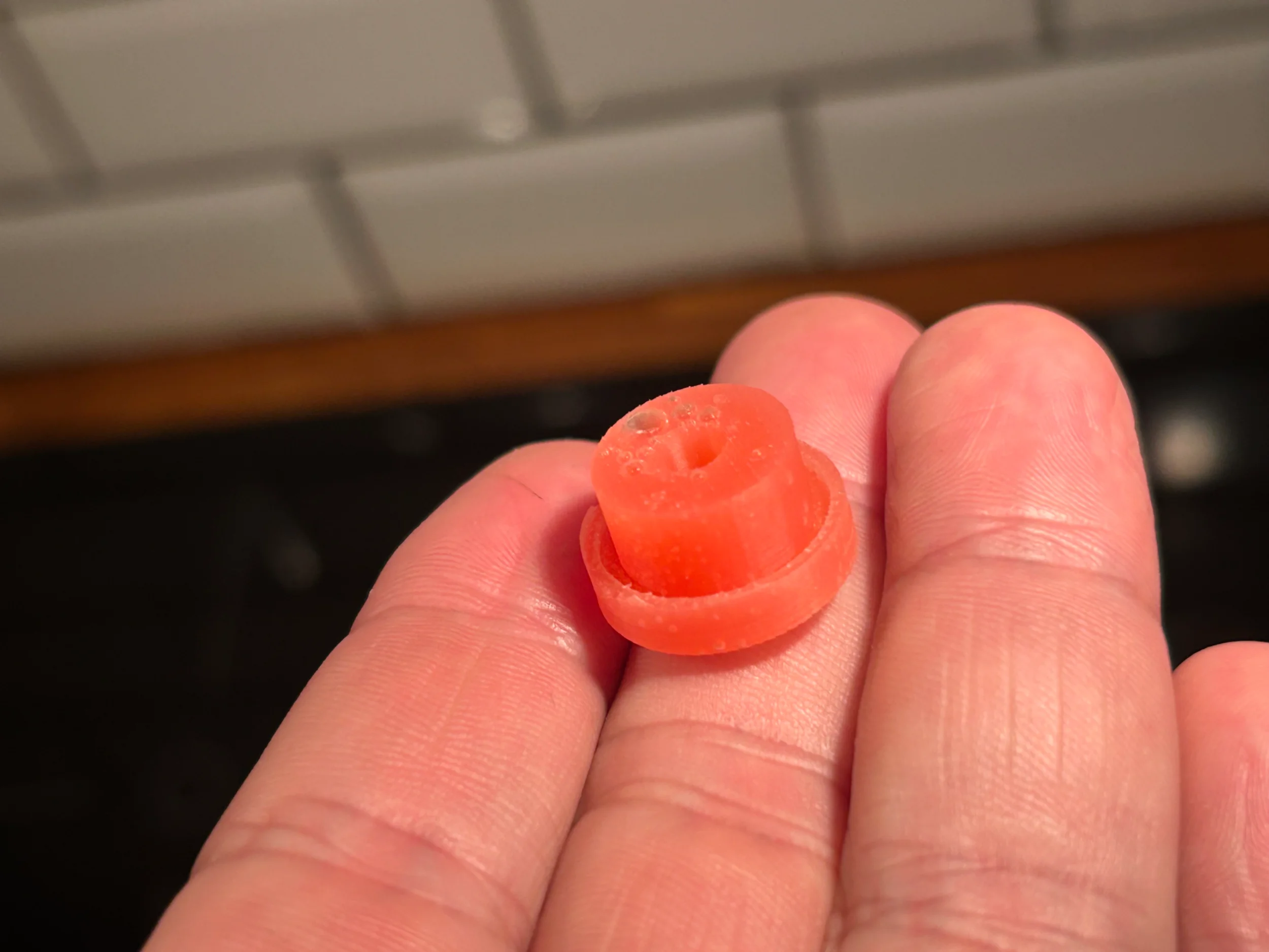

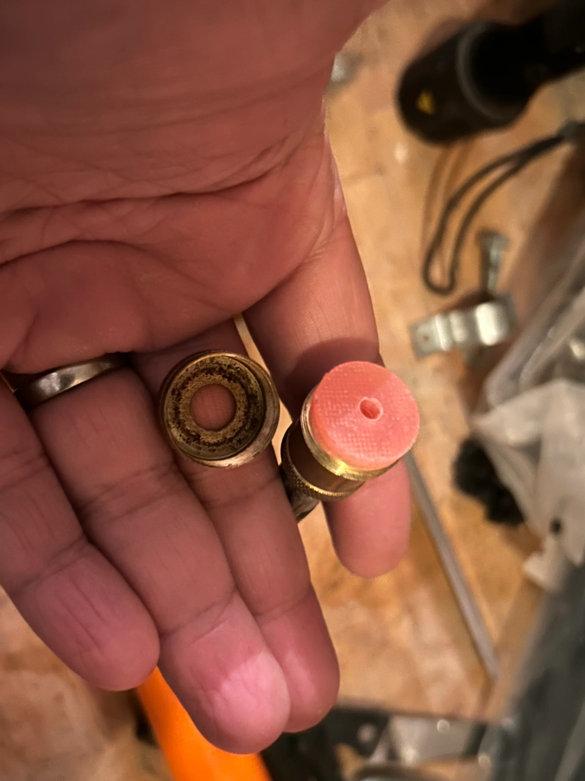

Får en del silikon över vid andra gjutningar så istället för att vaska silikonet passade på att printa en gjutform för att göra nya tätningar till min SKS rennkompressor fotpump

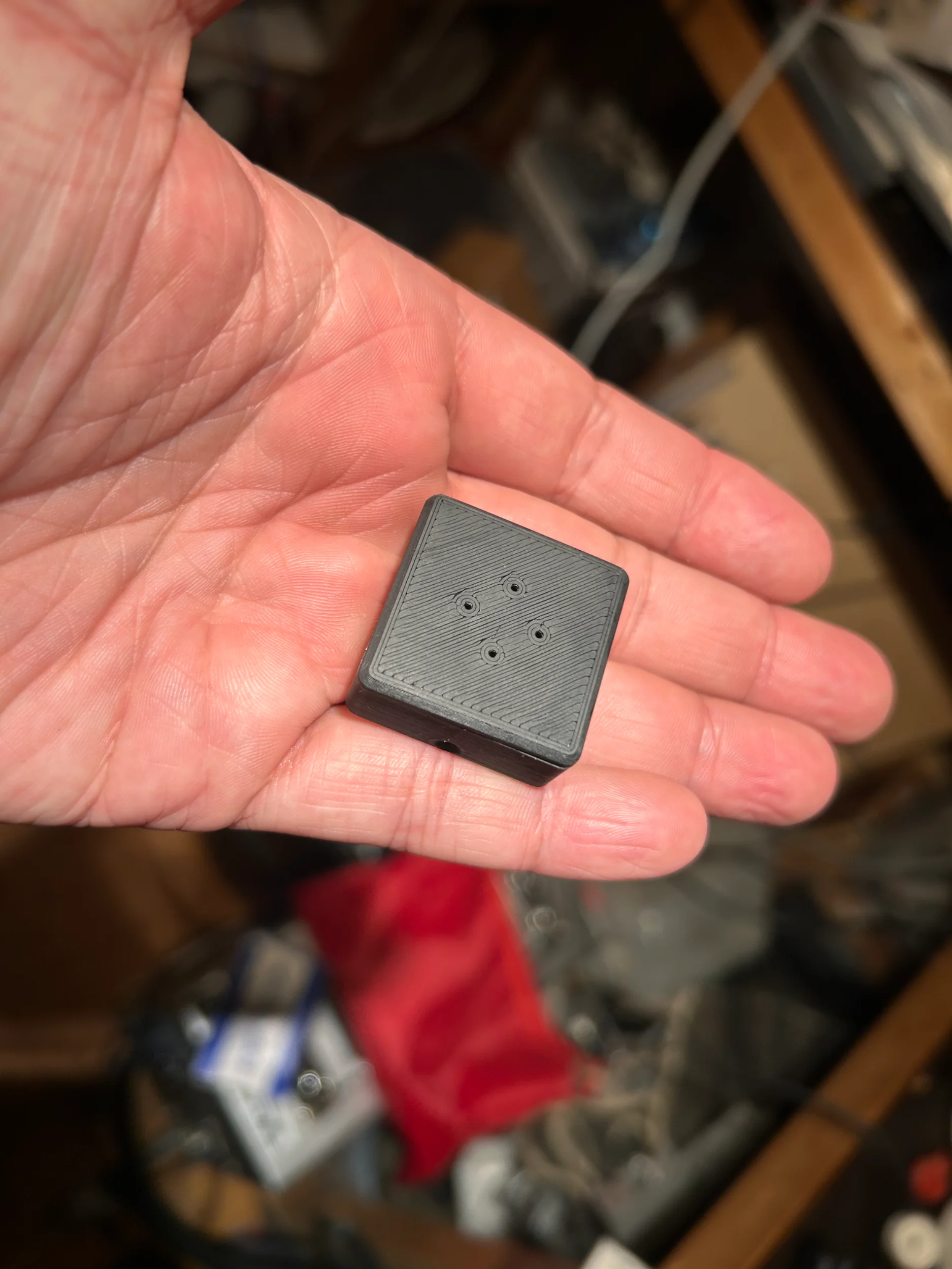

Har du tillgång till nån rolig maskin själv (i så fall vilken?) eller använde du nån onlinetjänst (i så fall vilken?) ?
Mvh
Nyfiken i en strut
Man skall vara nyfiken, det är kul! ;)
Jag har lite tur och jobbar på ett 3d-print bolag. Denna detalj är printad med en Markforged PX100.
