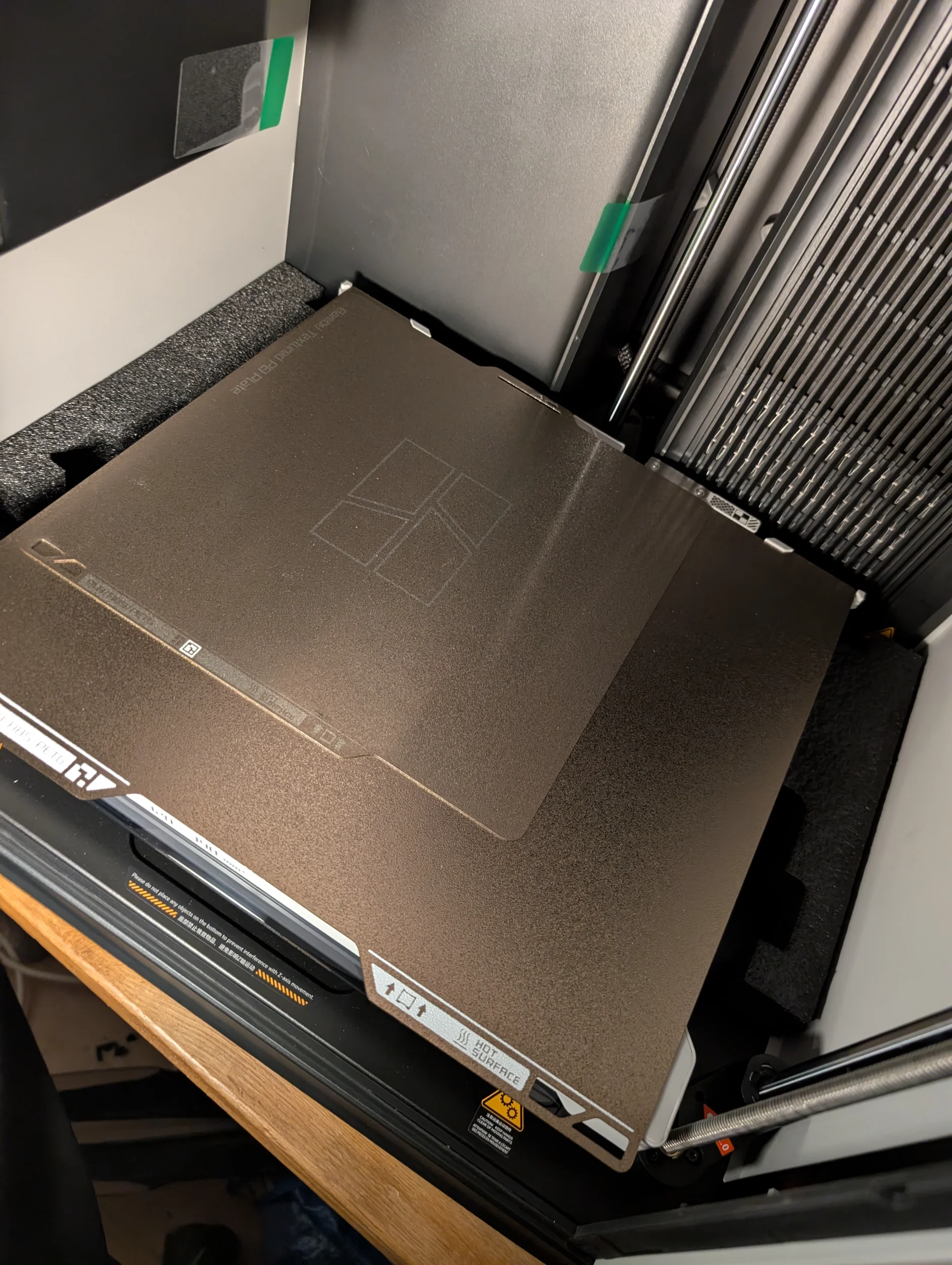

Min släta platta är nog det bästa jag skaffat. Det är en billig generisk skitplatta med kristallmönster för hetare printjobb. Den passar dåligt, men när man vet att den sticker ut 0,1mm för mycket i bakkant har man aldrig mer problem med den igen. Sedan jag testade den har originalplattan aldrig varit inne i min printer igen.

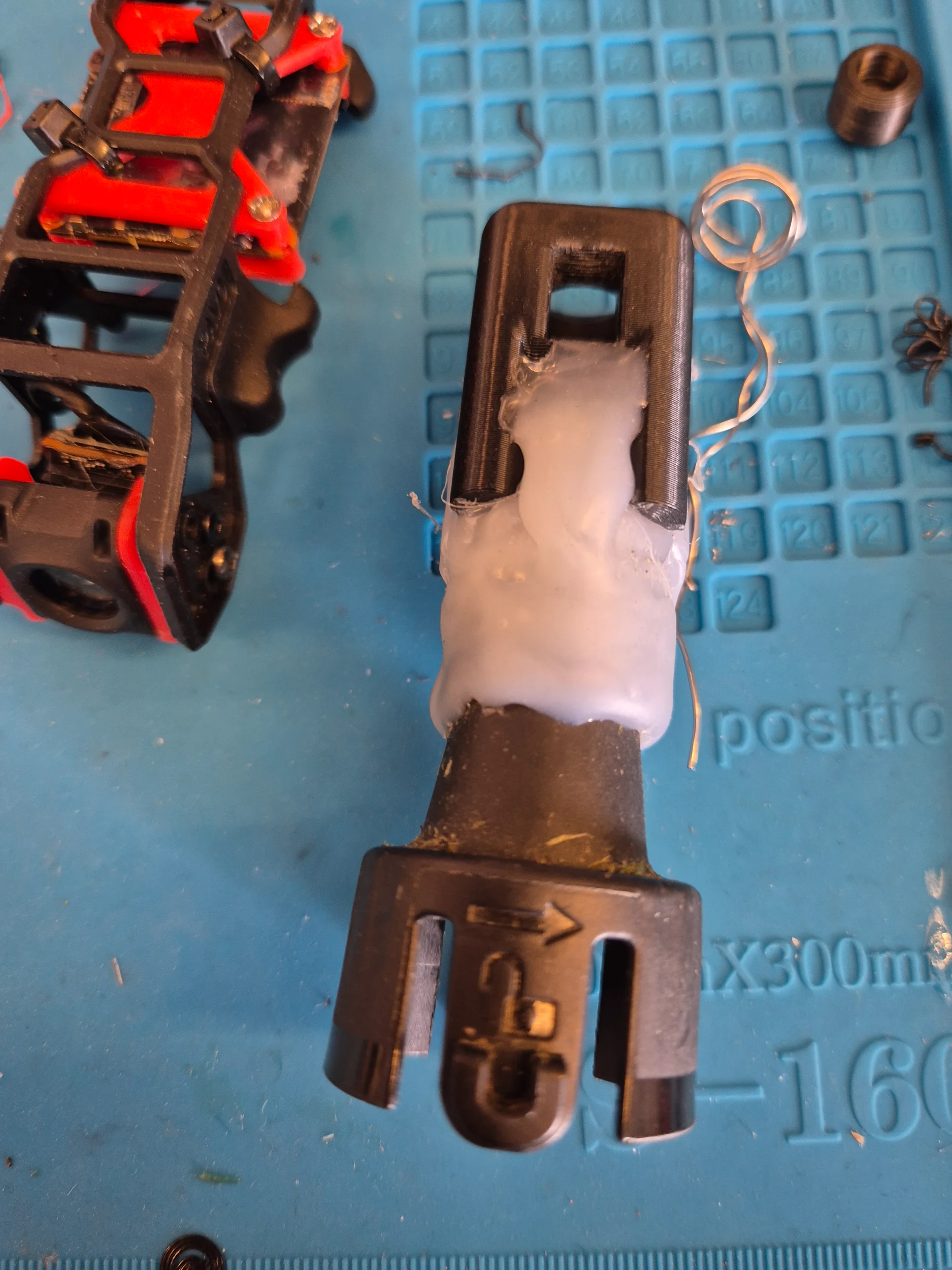

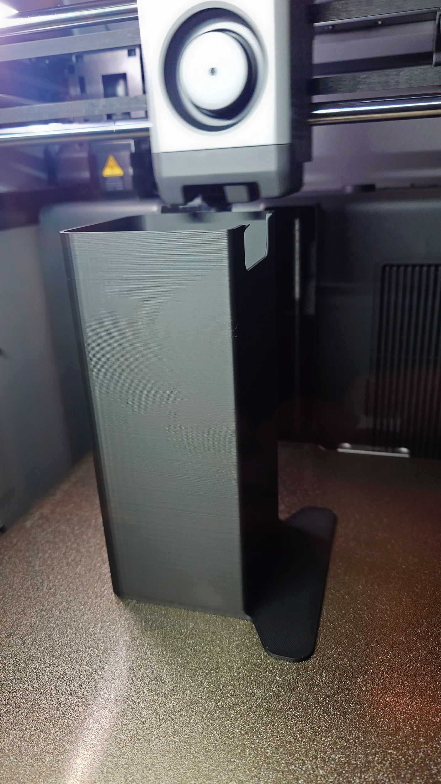

Här är min bästa/värsta 3-d häxbryggd!
Kedjeblåstorken är ett praktiskt mästerverk. Synnerligen subjektivt. Uppborrad och ihoplimmad med ett originalmunstycke till en Makita blås-pistolero för bästa effekt.
Den är inte fin, men den är ful...

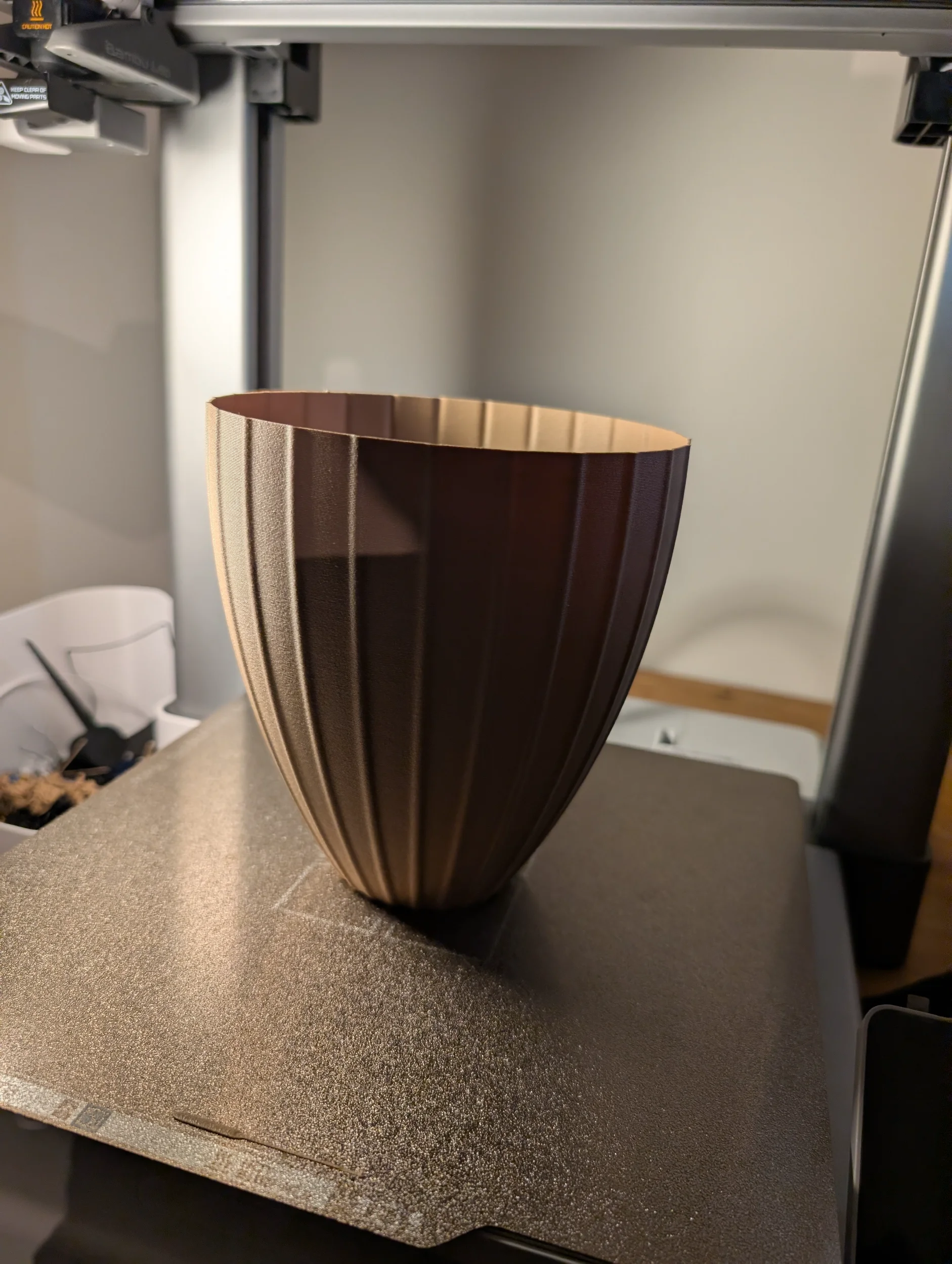

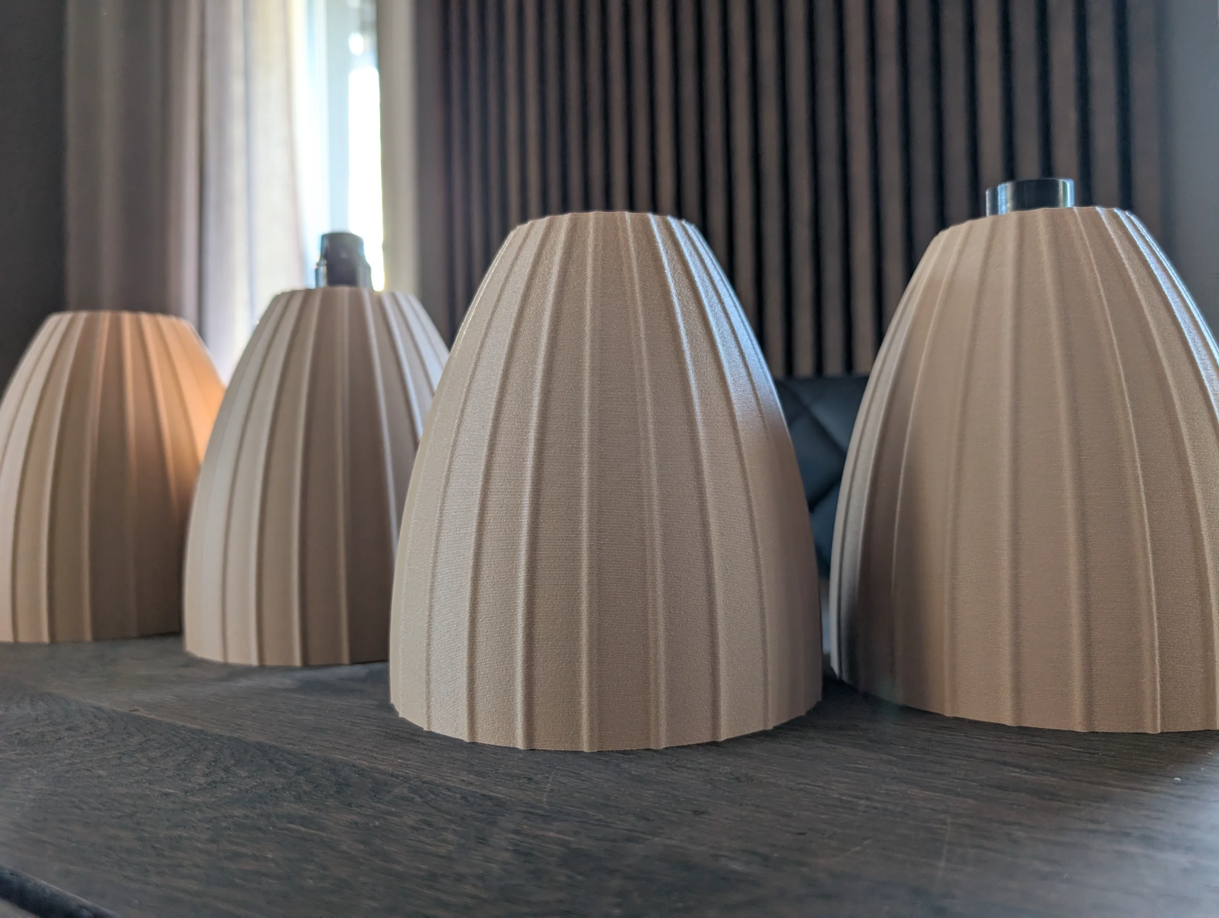

Tjusigt!
Var det vanliga PLA-temperaturer, eller krävde träfibrerna högre temp/lösare PLA för att komma igenom munstycket?
Jag körde på bambu labs förinställda profil för pla wood. Men filamentet är av annat märke och det funkade bra. Testade för några veckor sedan med 0,2 munstycke och det gick inte alls. Lamporna är printade med 0.8 och det har funkat helt perfekt.
[OT] Visa din 3D-print
Ja 0,2 ger nog bara tvärstopp när det är en massa träbös med i flödet. :)
Men resultatet blev väldigt bra till slut.

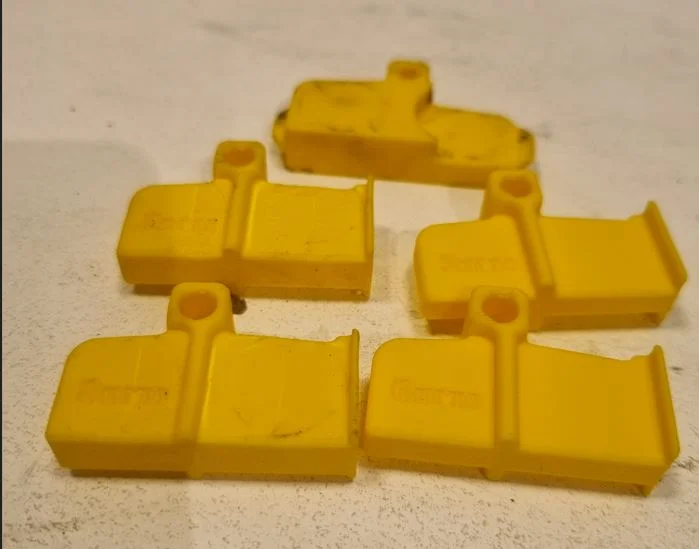

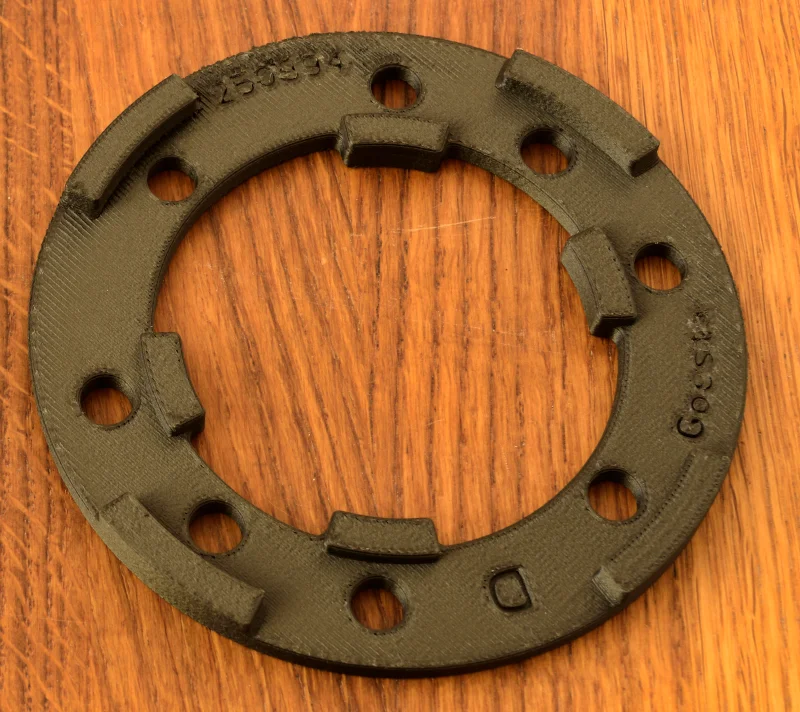

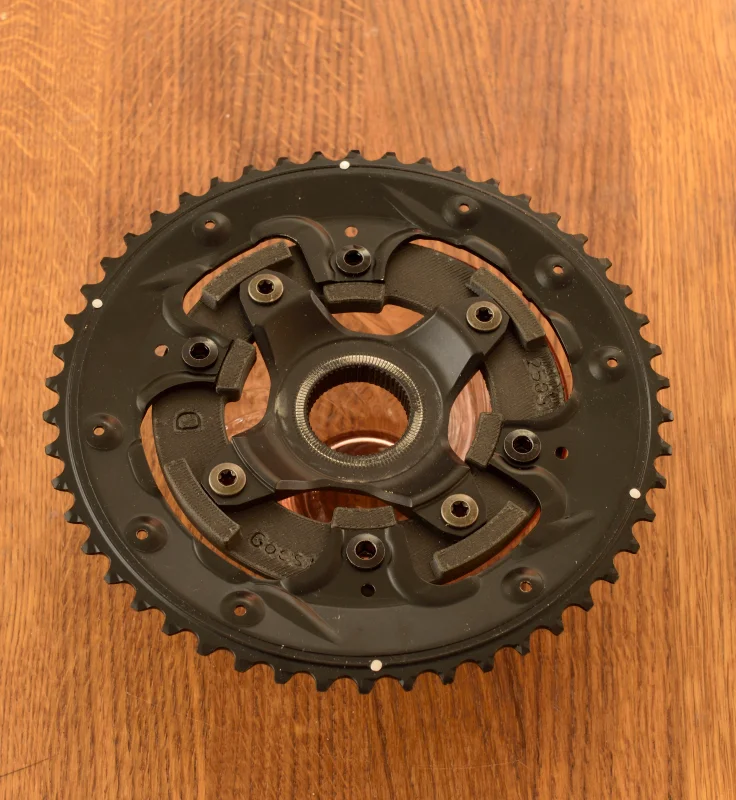

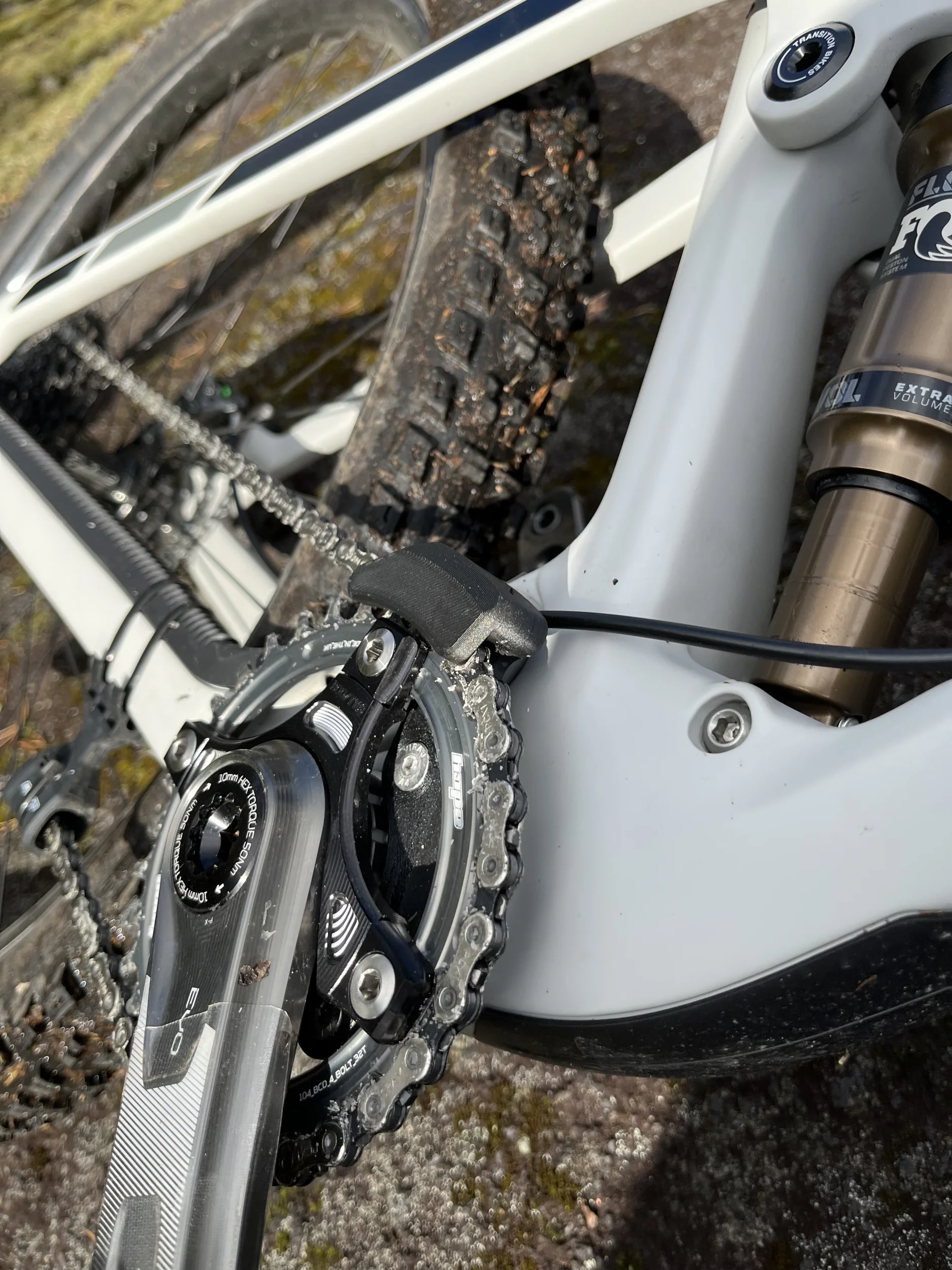

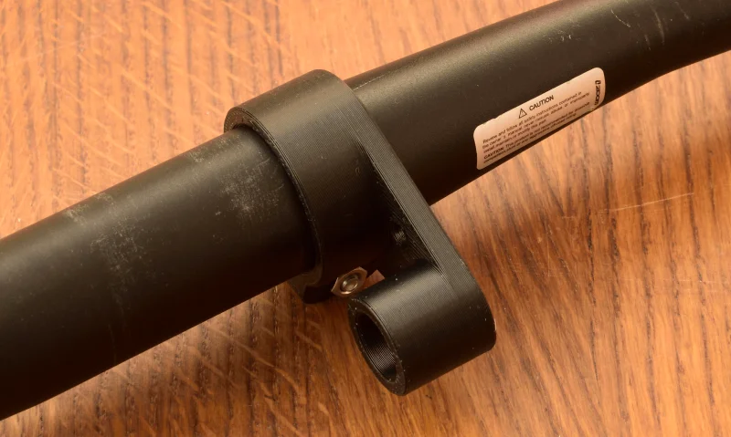

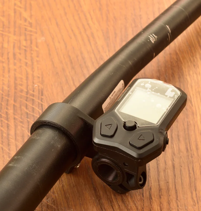

Drev typ assymetrisk 110mm LVG 50T, men nav har 104mm bultcirkel. Bambu x1c får här skriva ut en adapter med PA-CF tråd.
Visa bilaga 820897
Visa bilaga 820898
Tips: Torka PA-CF tråd exxtra noga..
Håller det där? Ärlig fråga! Jag printar bara resin och av de typer resin jag använt tror jag inte något är i närheten för att hålla för den typen av belastning.

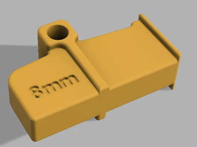

Försöker lära mig fusion 360.
Enkelt nybörjarprojekt.
Bromskolvsuttryckar distanser.
För användning när man har stiction i kolvarna och relativt slitna belägg, när kolvarna inte går ut symetriskt.
Olika storlekar för att pressa ut kolvarna olika långt, beronde på hur slitna belägg man har.
Bonus utskrift med utskuret hål för att pressa ut bara en kolv för rengöring.
