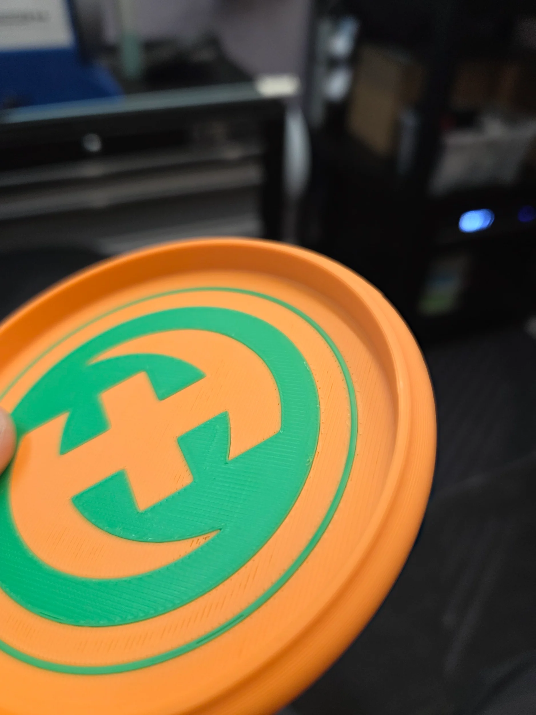

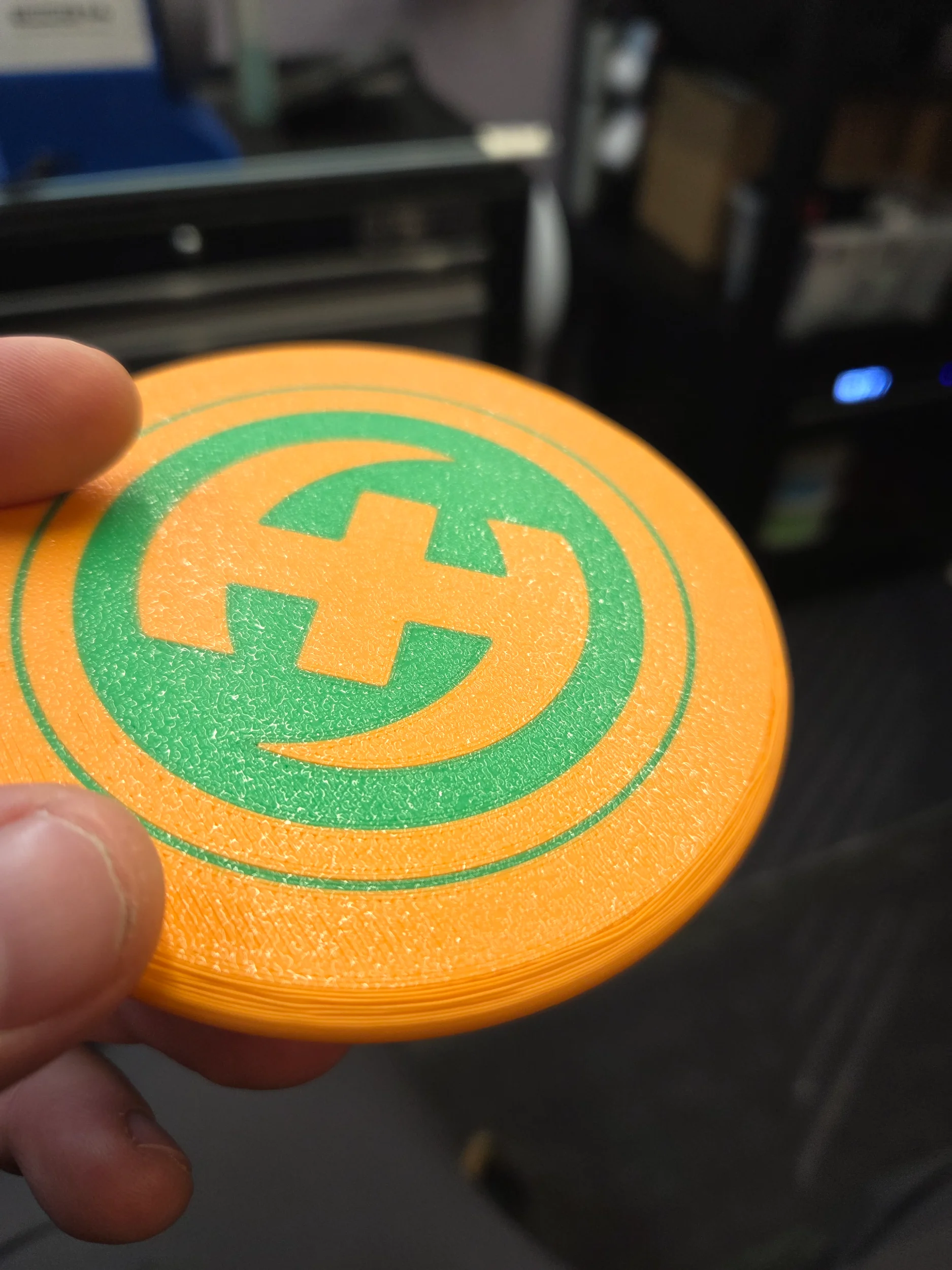

Lyckades slå ihop loggan med resten.
Men lite kvalitets brister med trådning i kanten.
    321.5 KB · Besök: 32
    157.6 KB · Besök: 35

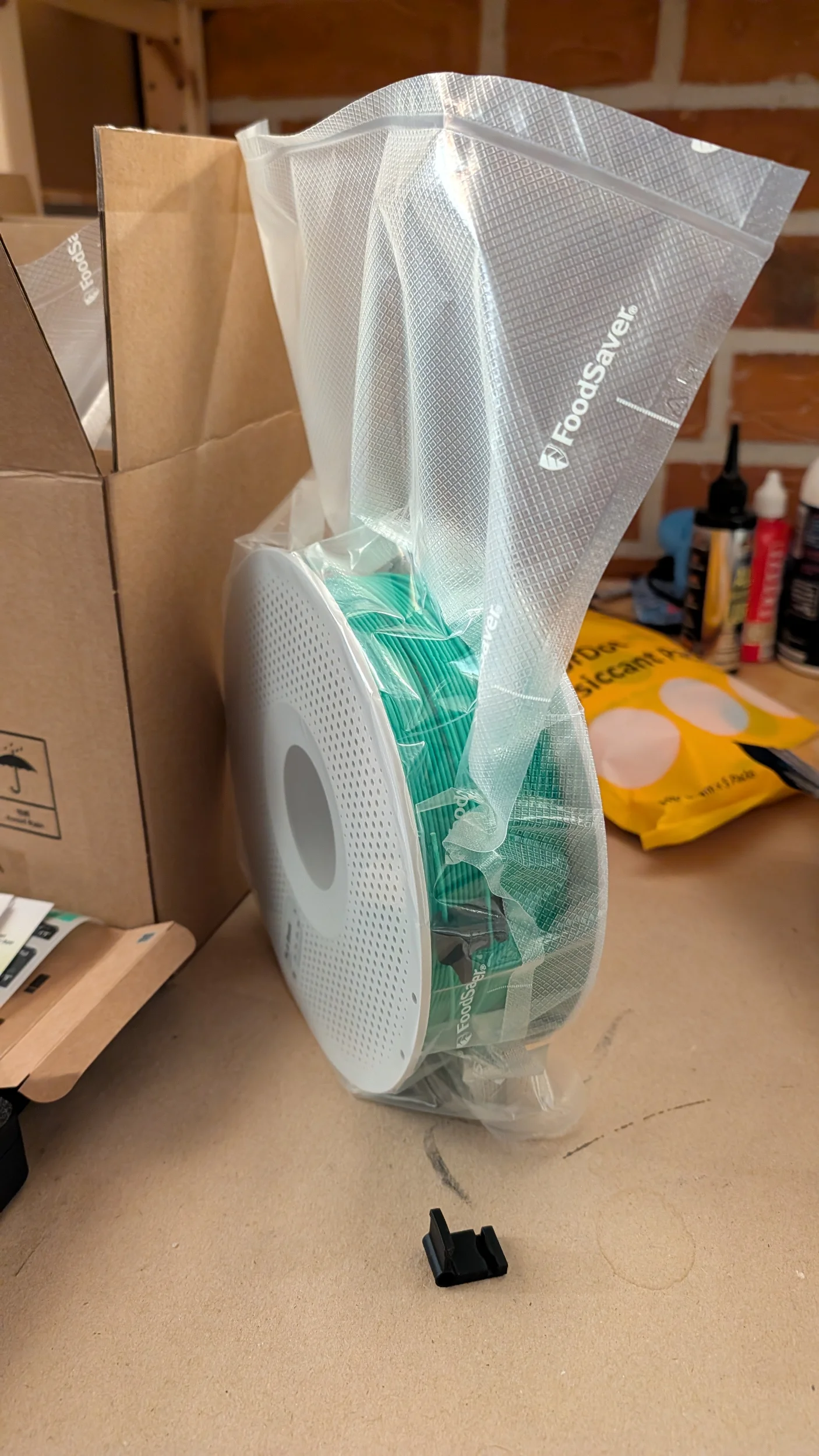

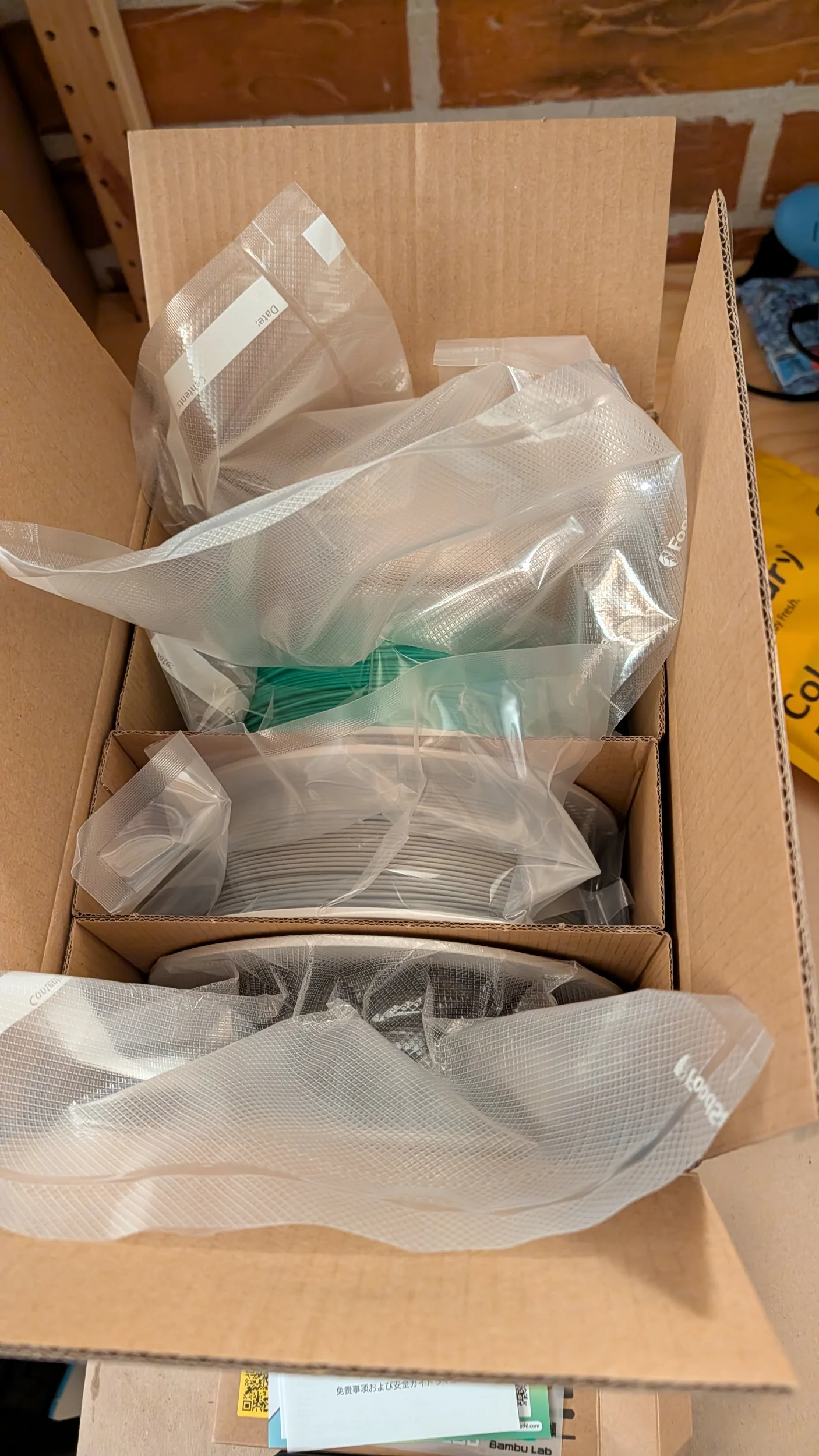

Ja. Förvaras rulle tillsammans med silica gel i en sluten påse kommer den även dra ut fukt ur rullen via diffusion. Men det tar sin lilla tid. Och det krävs mer gel än den futtiga lilla påsen som kom med filamentet. Jag kör 3-5 50g påsar tillsammans med varje rulle.
För sällanbruk är det en enkel lösning med en bunt står påsar silica gel och rulle förvarad i en tätslutande påse. När gelen är mättad kör man påsarna i micron tills de är nere på ursprungsvikten. Skönt att slippa ha ytterligare en apparat som bara klarar en sak och bara står och samlar damm 98% av tiden. Tyst är det också.
Printar man däremot mycket och byter runt mellan ett stort antal filament så behöver man en snabb lösning och då är en tork självklar.
[OT] Visa din 3D-print
Bra poäng. Jag har köpt större påsar Silica, ska börja lägga de i vakumpåsarna!

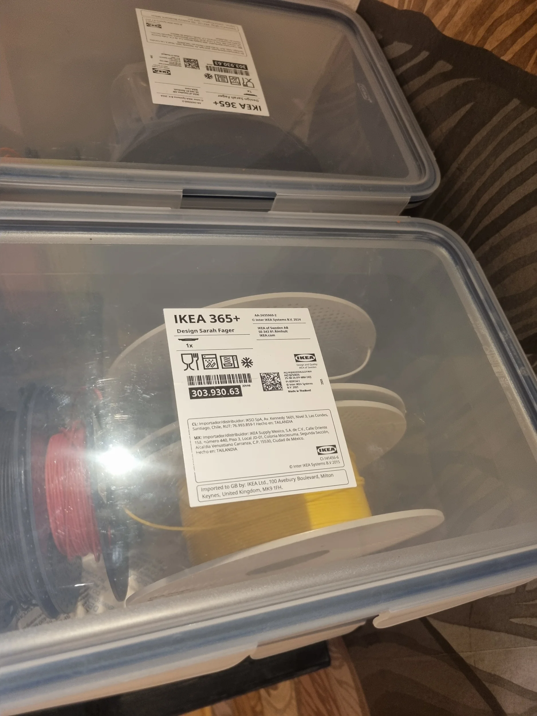

Ikeas 365 lådor funkar nästan perfekt. Fattas 1cm för att ställa dom på andra hållet och få plats med 3 rullar per låda.
Nu får jag bara in två.
Men , dom är rimligt prissatta och är helt täta , smart store, utan tätningalist, inte täta nog.
Jag fick samma luftfuktighet i lådan som i rummet, trots väl tilltaget med silica.
Ikea lådorna får jag runt 15% oavsett rummsfuktuhhet
Ikea lådorna får jag runt 15% oavsett rummsfuktuhhetVisa bilaga 823590
Är det 10,6 liters lådan?
