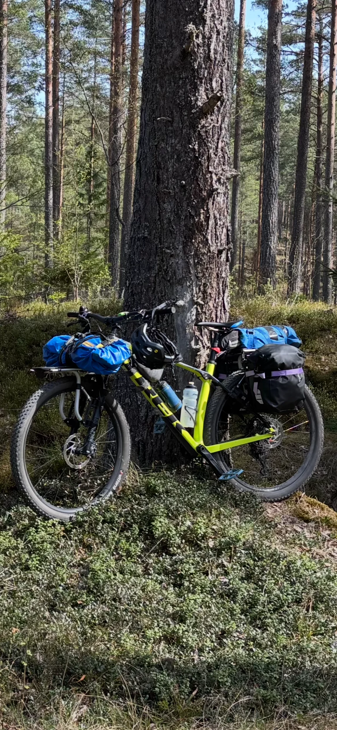

Packa mountainbike för långtur
Jag premiärkörde Thule pack’n pedal tour rack förra helgen. Min första tur med övernattning. Thule skriver att racken är godkänd för kolfiber (som jag har). Jag körde deras egna 13l väskor samt extra drybags.
Funkar för enklare stigar/traktorvägar. Finns säkert bättre alt. men funkade fint för mig.
