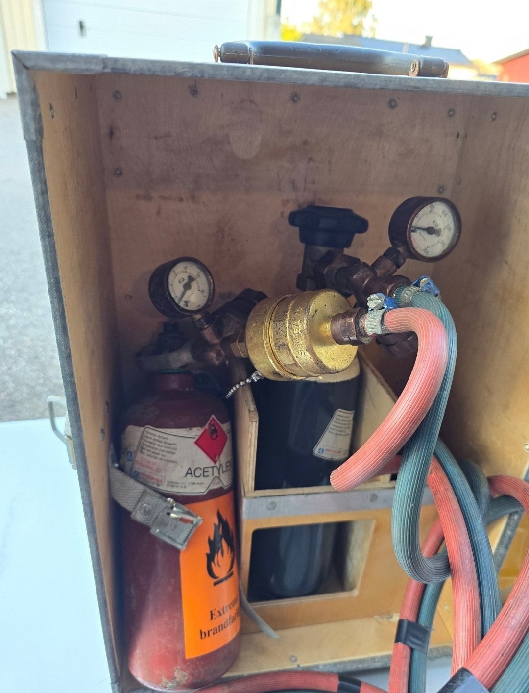

Hej funderar på att köpa en begagnad gassvets-utrustning -främst för mindre grejer och ett enstaka rack, men funderar på om det baserat på att det inte verkar vara standardflaskor, går att få dem påfyllda? Kan man gå till en dykbutik för bara syrgas?
Ganska troligt att acetylen byts ut mot gasol (och då är ju påfyllning inget problem).
Bifogar bild från annonsen

Ser ut som vanliga 5 litersflaskor….. finns på alla gasdepåer, nått pris har jag inte koll på för jag betalar aldrig……

Ser ut som gamla 5 liters AirLiquide-flaskor. AL-handlare byter ut dem. Alla gashandlare byter in alla moderna 5-liters oavsett gasleverantör, men gamla flaskor med rund botten brukar bara "rätt märkes" depå byta.
Fritt ur minnet kostar Acetylen runt 1000 att byta, oxygen något billigare. Var längsen jag bytte nu.
