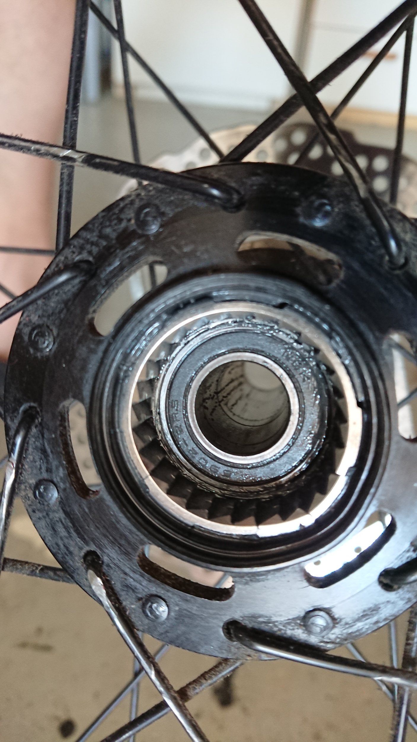

Frihjuls-mekanismen slutade funka på dagens runda. Innan den slutade funka hörde jag lite smällar från drivlinan ibland.
När jag tog av bodyn ser det ut såhär:
Dvs ringen som bodyn fäster i ("ratchet ring" tror jag) har gått av på 3 ställen och yttre delen av navet är lite skevt på ett ställe.
Det är ett Joytech 177x12 nav (samma som Novatec tror jag). Det kan finnas lösa ringar att köpa, men deras egna verktyg verkar kosta mer än nytt hjul.
Har Happy-expertisen några kloka råd att ge? Finns det något att göra?
