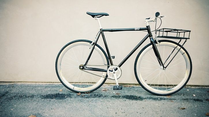

Här har du en snygg cykel med nätt flak fram:
http://breadwinnercycles.com/products/arborlodge
Kan beställas av:
http://shop.bavabici.com/product/breadwinner-arbor-lodge-frame-steel-fork-and-rack

En som sitter fast i ramen upplever i alla fall jag som mindre sladdrigt att cykla med.
    35.4 KB · Besök: 227
