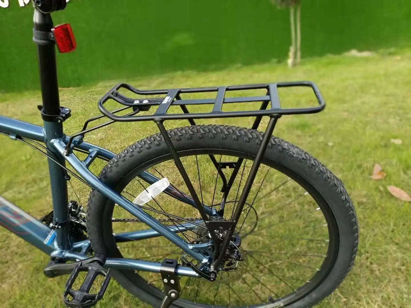

Hej cykelvänner 😀
Jag har äntligen köpt mig en Kona Sutra och vill nu ha era tips på en bra pakethållare/rear rack.
Den säljs ju med pakethållare fram men jag har oftast endast en väska då jag pendlar mellan jobb och hem.
Funderar på en Tubus Logo classic men blir lite tveksam kring "övre lastplanet" är så smalt.
Nu efterlyser jag era tankar, tips och idéer kring detta 👍
Tack på förhand ☀️

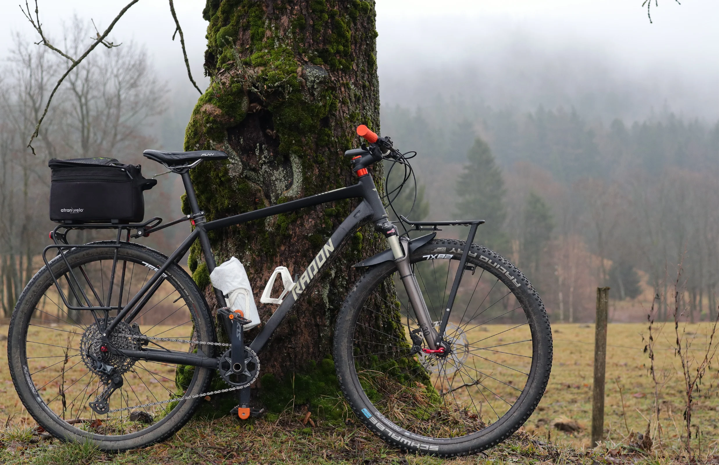

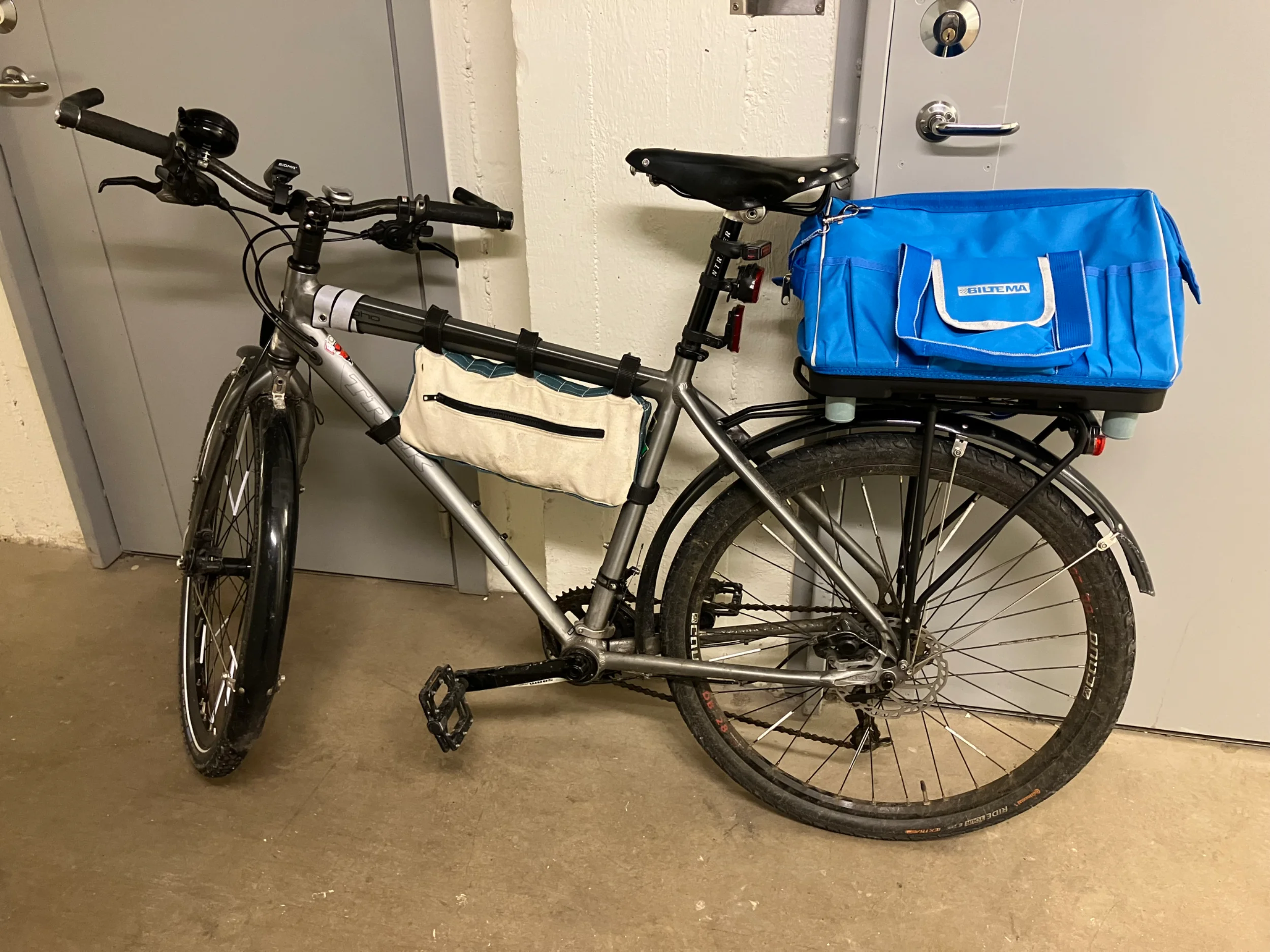

Jag kan rekommendera Atran AVS pakethållare med deras adapter som man kan skruva fast på lagom stor/liten väska med hård botten. Och sedan är det bara klicka fast väskan på pakethållaren och den sitter fast ordentligt.
    402.1 KB · Besök: 97
    398.6 KB · Besök: 91

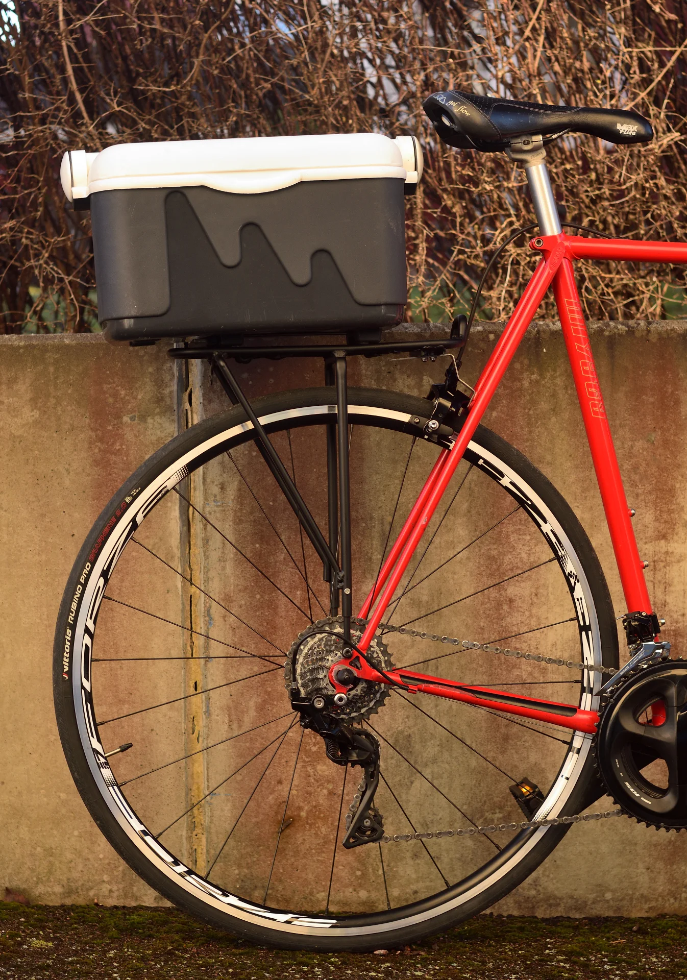

Här Altran Avs p-hållare med stor ryggsäck.
Fungerar mkt bra, rekommenderas.
Nedan med kylbag 10L. För mat, dricka, reservdelar o verktyg.
Rundade hörn och hajliknande sidomönster för luftmoståndet !

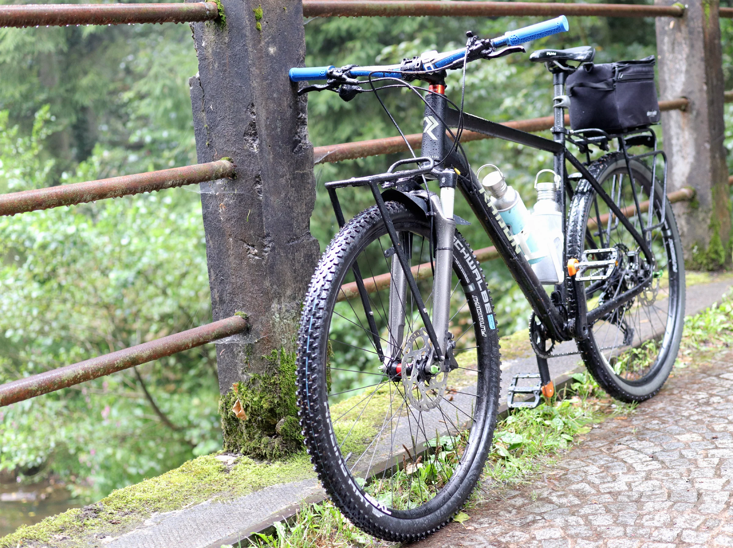

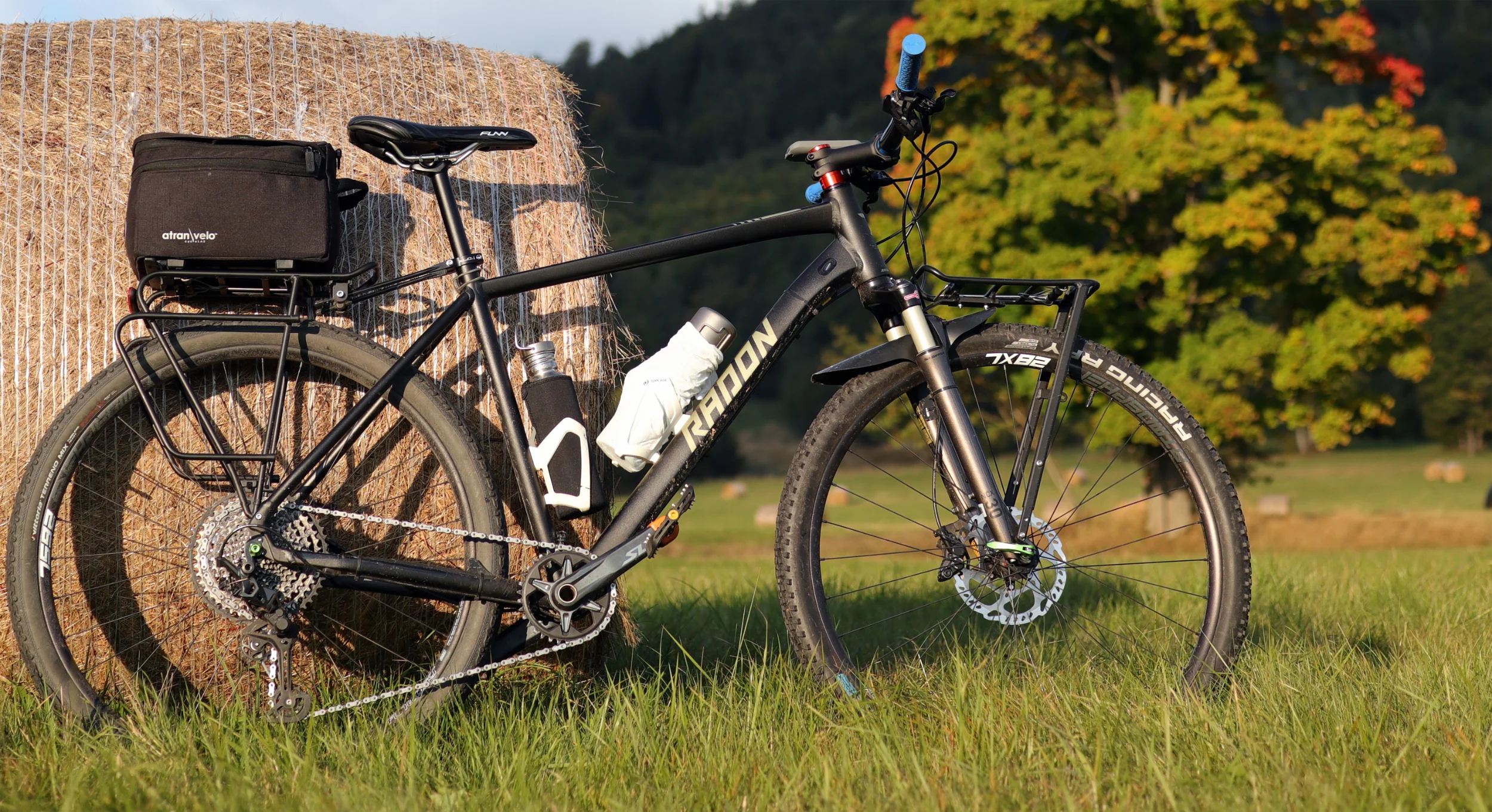

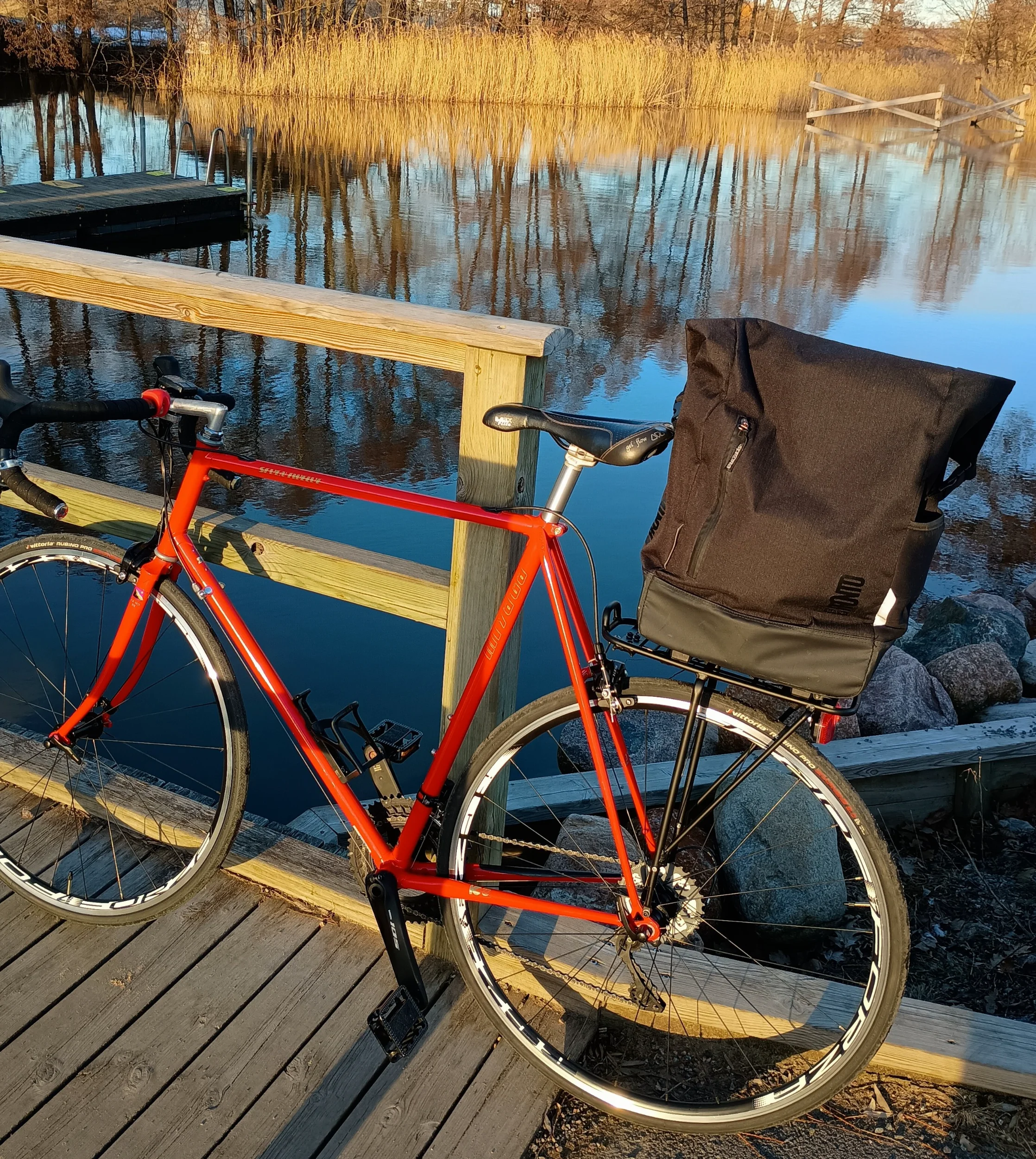

Kan oxå med gott samvete rekommendera Atran velos system. Många pakethållare, väskor och andra tillbehör att välja emellan.
Pakethållare är tillverkade i aluminium, men de 2 stagen som fästs "under sadeln" är tyvärr gjorda av stål och väger onödigt mycket (~200g). Byter ut dessa mot alu-stag från tubus (D8mm) och spar c:a 150g på bytet.
Dundrat ner från många backar på dåliga skogsvägar utan att tappa mina väskor eller ens känna att systemet upplevs instabillt.
Kedjorna i väskan på bild har nu hållt i c:a 2 år.
Överlag som sagt nöjd med systemet.

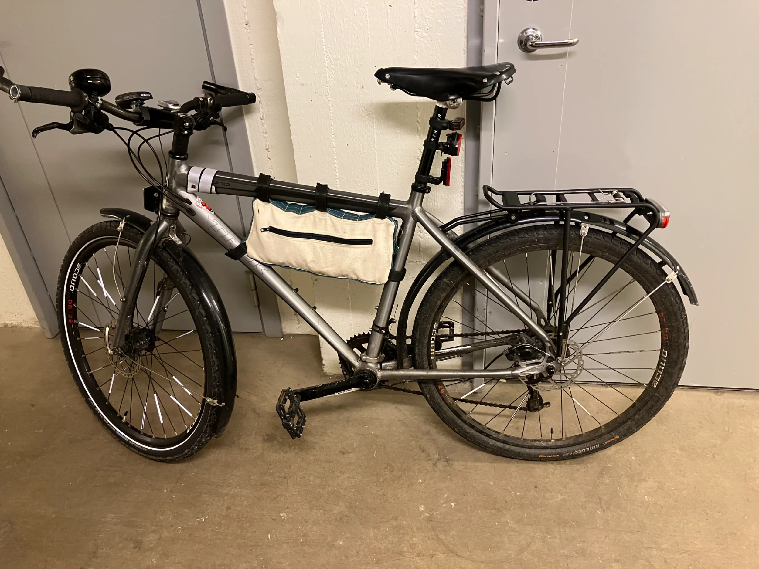

Jag har en Kona Sutra Ltd från 2019.
På den har jag en Tubus Cargo Classic när jag ska ha pakethållare.
Sidoväskorna sticker upp lite ovanför "plattformen" om de är välfyllda, men i den ytan passar ett två-mannatält bra!

Kör du alltid med låst dämpare, eller hur funkar det med den främre pakethållaren?

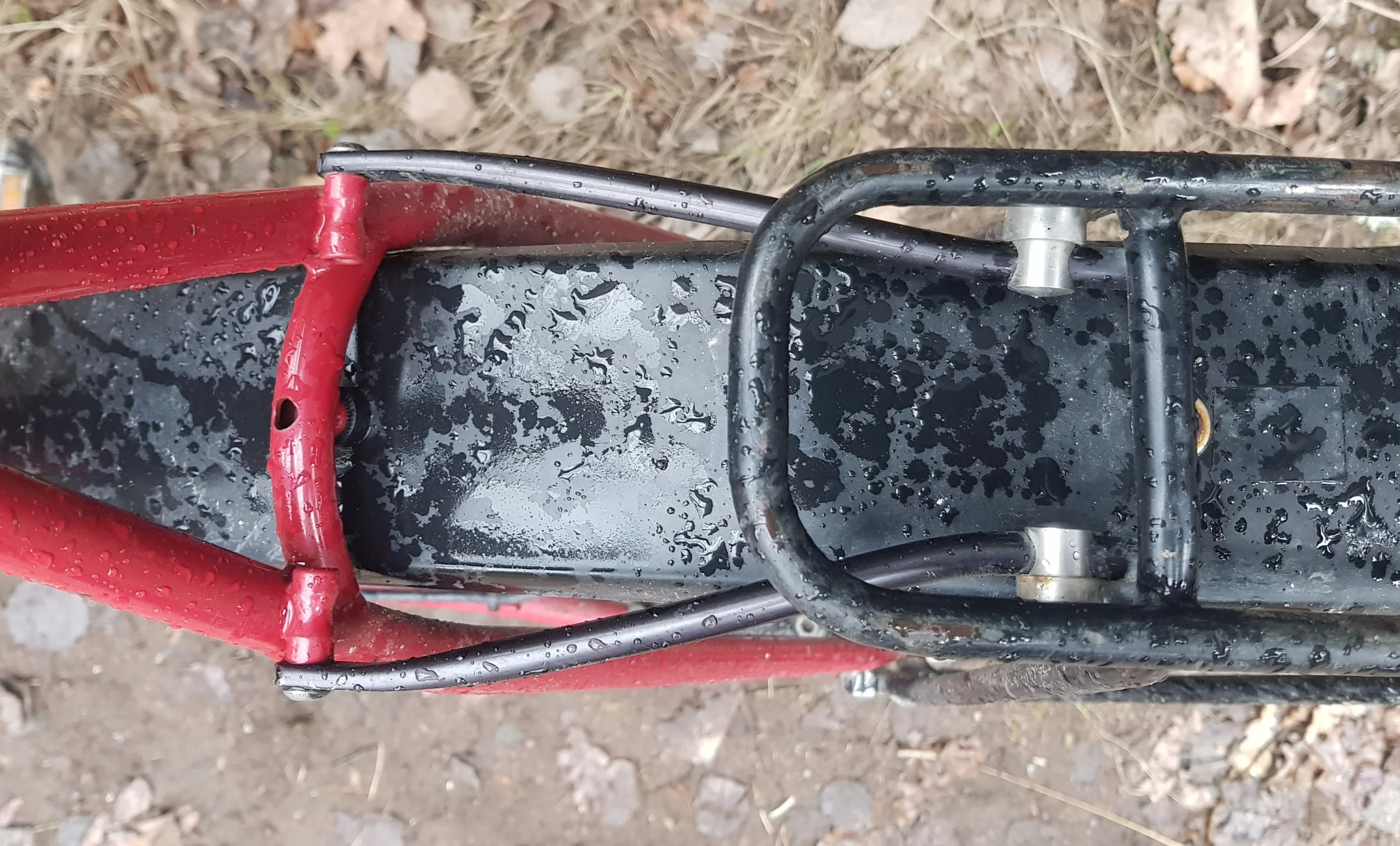

Igår fick jag min efterlängtade pakethållare, Tubus Logo Evo från Bikeshop, det tog nästan två månader.
Tyvärr behöver jag nåt slags adapter då den inte passar på fästena strax söder om sadeln.
Avståndet mellan dessa båda fästen får enligt monteringsanvisningen ej överstiga 40 millimeter men det är cirka en decimeter på Sutran.. 🤔
Nån som vet vilket slags adapter som skulle kunna funka?
Önskar er alla en härlig lill-lördag ✌️
Pakethållare Kona Sutra.
de stagen som går framåt är gjorda i solid alu och är ganska böjbara. jag hade valt att tolka "max 40 mm" som "max avstånd som konstruktionen tillåter utan att böja stagen" och sen försiktigt böja till dem så de passar fästena på ramen. så har jag gjort med minst fyra tubus-pakethållare som jag kommer på.
den här installationen har misshandlats över alla tubus gränser i 7 år nu:
(fråga mig inte varför jag inte skruvade dem på inre positionen i ramens fästen, jag tror att jag kanske tänkte mig att det skulle bli stadigare om de gick mer diagonalt.)
men det går att köpa en sadelklämmor med pakethållarfäste om du inte vågar böja.

Aha okej. Då får jag tuffa till mig och testa liknande förfarande som du gjort.
Tack för snabbt svar 👍
