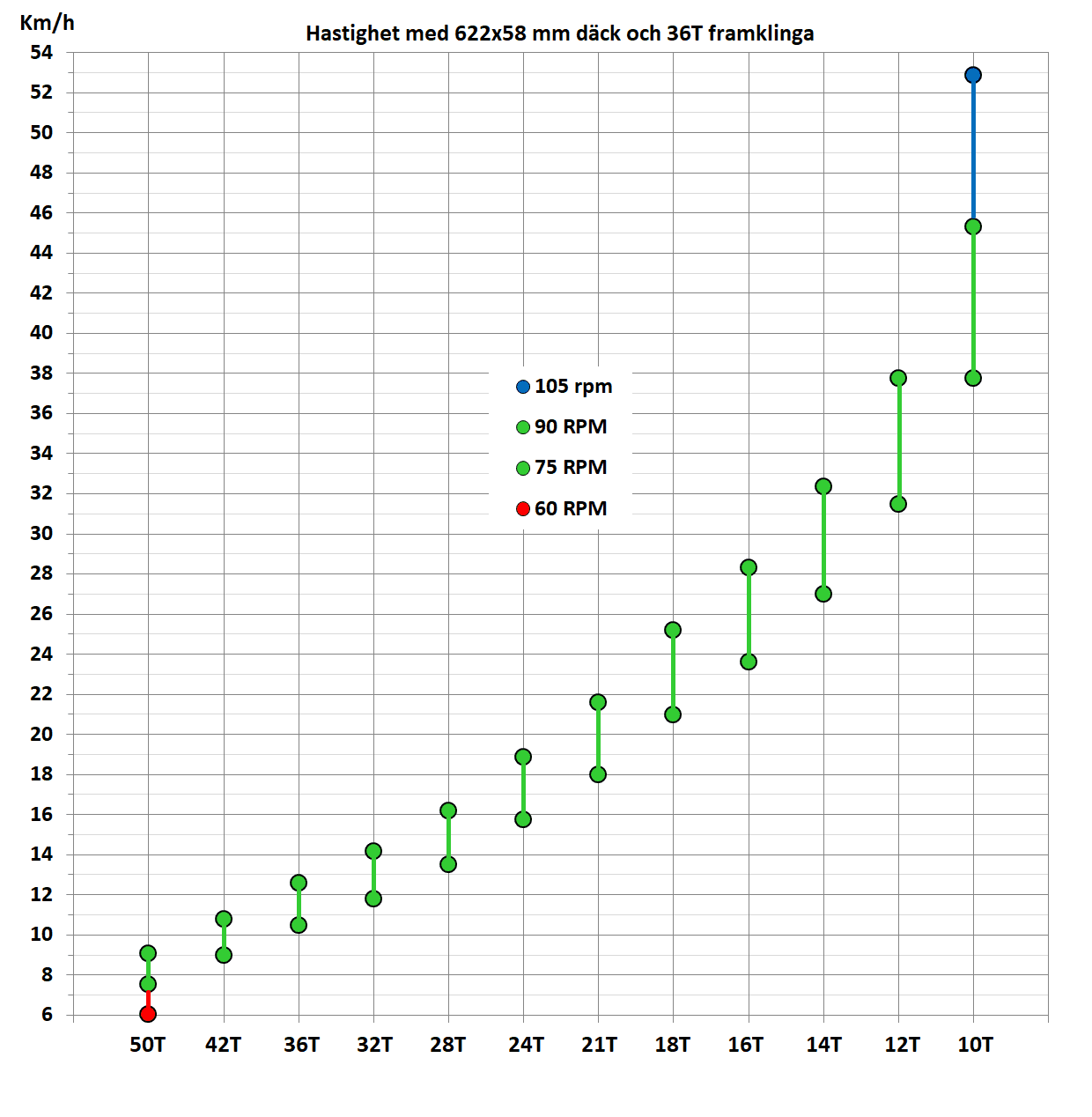

Hur snabbt pendlar ni? Rullsnitt kring 40 km/h? Eller väldigt låg kadens och tröga växlar? Jag är nöjd med 1x12 på asfalt/grusväg med 29" XC HT. Jag kör 34T fram och växlar från 12T till 10T vid ca 36 km/h. Med större 36T framklinga skulle jag växla upp vid ca 38 km/h.
    21 KB · Besök: 87

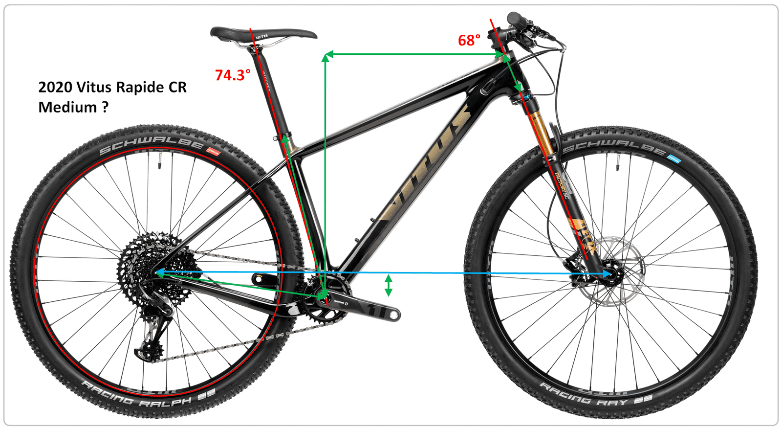

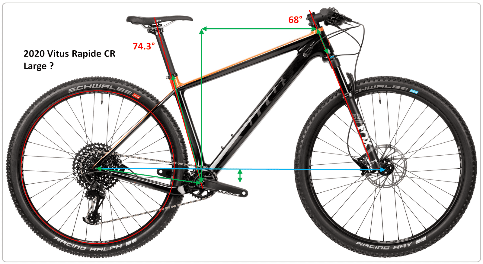

Anaänars vitus rapide men där såg jag att deras geotabell kanske inte stämde eftersom de va samma siffror på föregående modeller och dom uppenbarligen inte såg likadana ut i formen.
Jag har bråkat med Vitus i 1½ månad om att de skall ta sig i kragen och lösa problemet, med väldigt detaljerad information var felen är (både AL och CF ramarna för övrigt). Jag har mätt i bilderna och kommer fram till helt andra siffror. Jag säger inte att jag har exakt rätt, men troligtvis mer rätt än Vitus, givet att bilderna visar rätt cykel. Förmodar att det är storlek M och L de har på bild, skulle även kunna vara L och XL men det verkar mindre rimligt baserat på ST.
    236.5 KB · Besök: 87
    226 KB · Besök: 90
    8.7 KB · Besök: 87

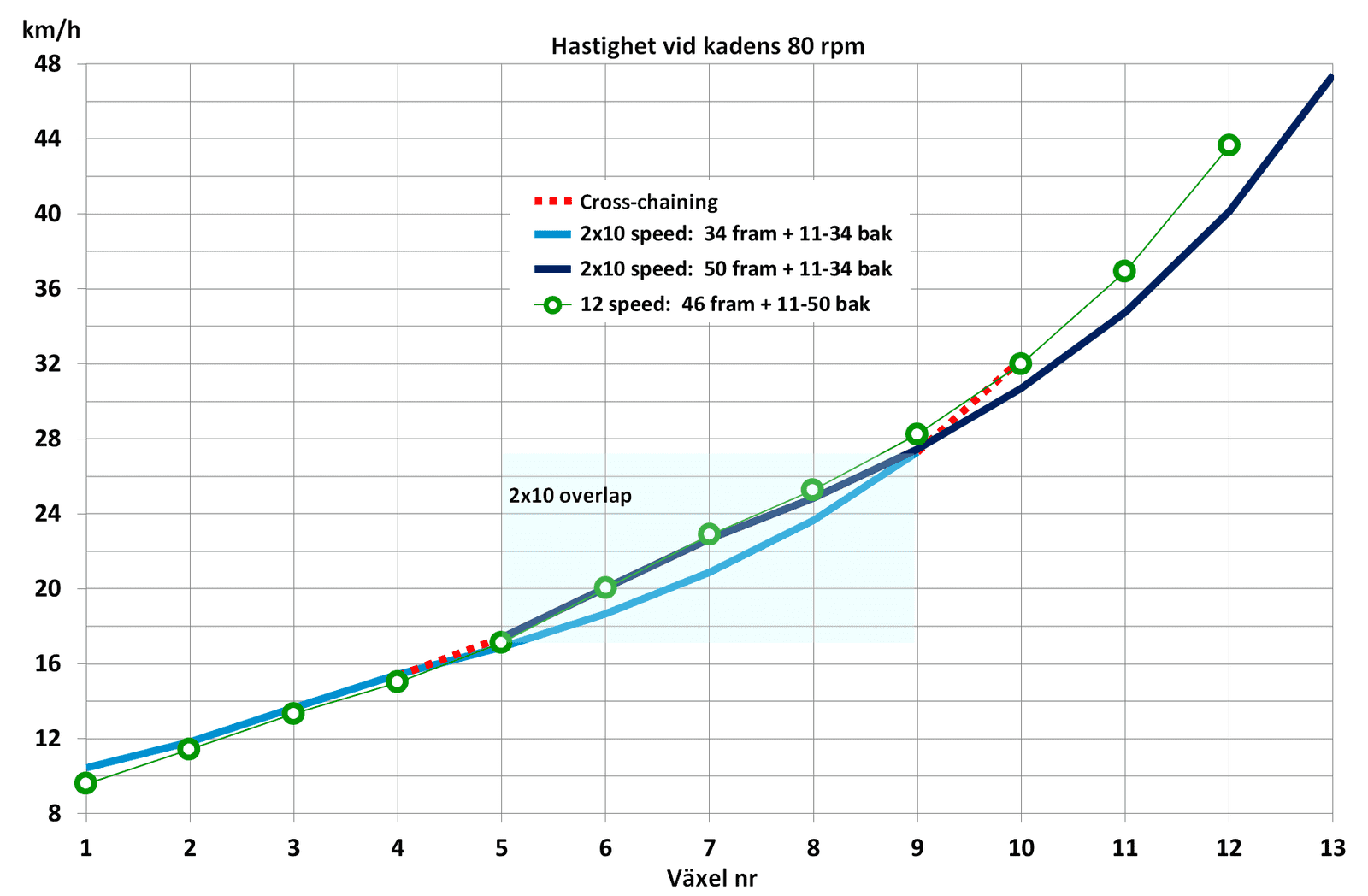

Bytte från 2x10 till 1x12 på dotterns cykel och blev av med den trettonde växeln. Det går att leva med.
    54 KB · Besök: 105
