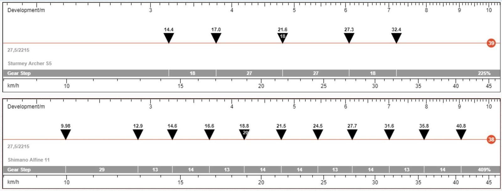

verkningsgraden för dessa nav är alltså kring och under 90 procent vid 200w. en frivillig broms på 20w, som att köra med gammeldags friktionsdriven generator eller snarare mer, ständigt på. det är så dåligt att man tar sig för pannan. och att den är sämre på högre växlar är mer skadligt än tvärtom,
Visst är det så, åtminstone för den som vill sätta timrekord eller andra typer av hastighetsrekord
Men här gäller det "underhållsfria" pendlarcyklar, att på en sådan cykel ha de lägsta förlusterna på de lättaste växlarna är bara bra
Även om det är svårt att komma ihåg och kanske även att tänka framåt, särskilt utifrån de tre(3) senaste månadernas väder, är det självklart bättre att ha den effektivaste drivlinan i snöiga, isga backar som man ändå måste sega sig uppför med tröga dubbdäck på cykeln!
För en "underhållsfri" pendlarcykel med växlar skulle även jag välja en remdriven cykel med Alfine 11-nav.

jo verkningsgraden blir ju bättre om man t ex mäter vid det som tycks vara branchstandard, 300w. men för många kvinnliga ben på 100w blir siffrorna och sirapskänslan närmast pinsamma.
vill återigen flagga för att 5-växlade nav just av typen med två planetväxlar som driver separat är en snabb robust lösning för pendling och särskilt vintertid. drivförluster inte märkbara heller för svaga cykister, och inte sämre än ett treväxlat. även i dessa fungerar smörjning med syntetolja snarare än fett. man fyller lätt på när det är dags typ vart tredje år genom att lägga cykeln på sidan och fylla på via ett lager medan man snurrar hjulet. har ett sådant igång utan annat underhåll sedan sent 90tal.

JiB sa:
Ok något tips på cykel med SA-5 och remdrift?
Jag tror att han menar det 52år gamla nav som brukar kallas Sturmey-Archer S5; http://www.sturmey-archerheritage.com
Det har genom åren funnits i olika varianter, men tillverkas tydligen inte längre: http://www.sturmey-archer.com/en/products/5-speed
Det finns en del handlare som säljer det fort (restlager?). Här säljs en variant av det (S-RF5), men de har det endast med 28 eller 36 ekrar: https://www.sjscycles.co.uk/hubs-internal-hub-gear-brake/28-hole-sturmey-archer-srf5-5spd-hub/
men inte heller jag har hittat ngn cykeltillverkare som använder det.
Dessutom är Sturmey-Archer S5 inte särskilt mkt lättare jmf med Alfine-11, endast ~0,25kg. Men Sturmey-Archer S5 har MYCKET sämre utväxlingar, både map omfång och steg, alltså inte särskilt lämpliga utväxlingar inte minst för vinter, snö, is och dubbdäck.
Det har som tur är hänt en del sedan 1966!
Klicka här: http://www.ritzelrechner.de/?GR=SAS...DV=gearInches&GR2=SA11&KB2=39&RZ2=20&UF2=2185
Detta betyder att Sturmey-Archer S5, liksom kais01, kan du därför helt strunta i vad gäller ditt letande efter en lämplig navväxlad cykel med remdrift.
/Håkan
