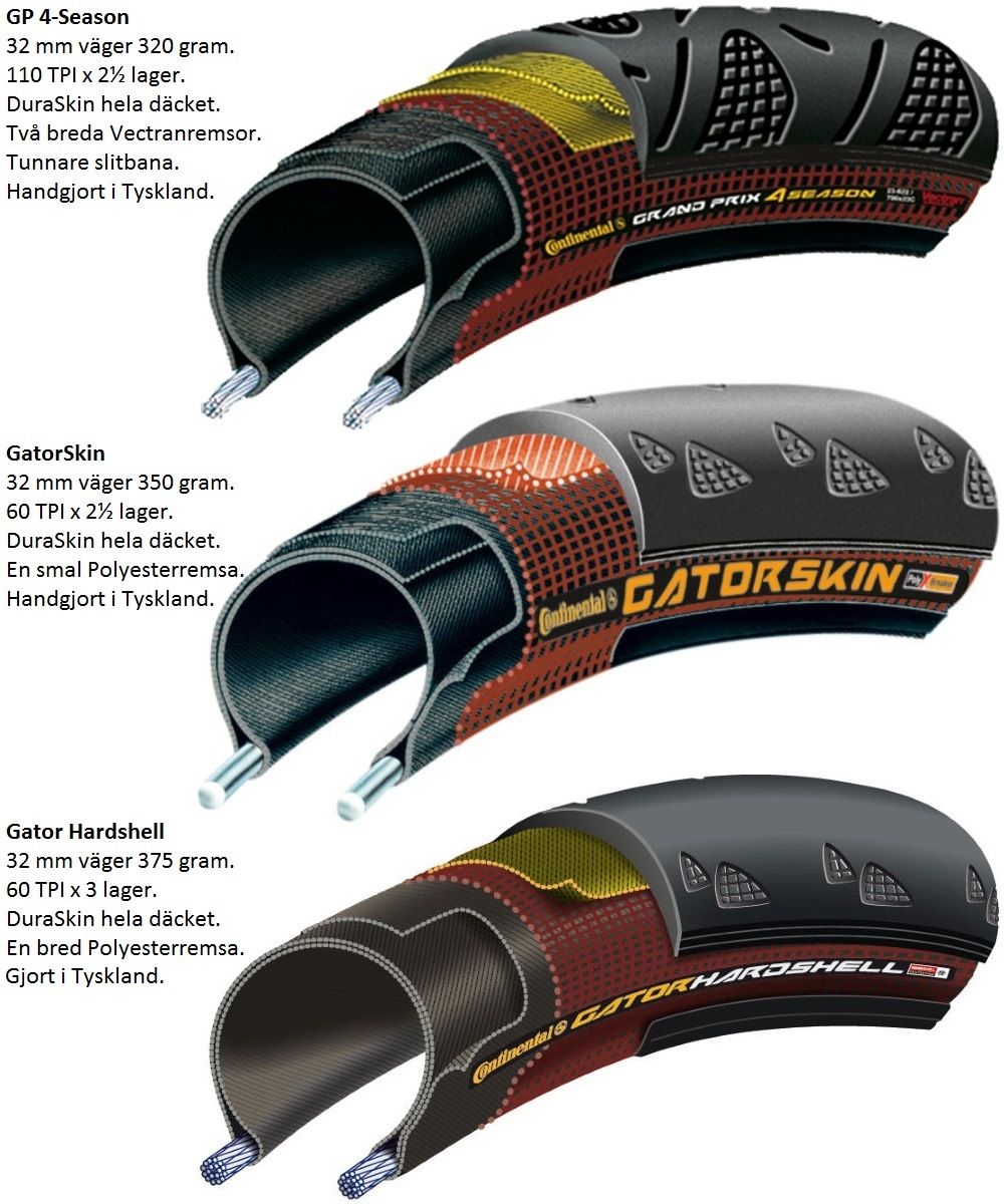

Däckens konstruktion:
    174.1 KB · Besök: 163

Skillnaden mellan GP4000 II och 4-season är att de senare har förstärkta sidor. Det är en bra egenskap hos ett pendlardäck som annars lätt skadas när man kör mot kantstenar eller andra hinder inne i stan. Jag har kört sönder två GP4000 II just genom att de har skadats på däcksidan.

Jag har pendlat med både 4-season, Gatorskin och Gator hardshell.
De sistnämnda är de enda jag aldrig lyckats punktera men dom har å andra sidan lite sämre "känsla" än 4-season.
Men å andra sidan spelar det mindre roll om ett däck är snabbt eller inte när man pendlar. Punkteringsskydd är nog värt mer.
