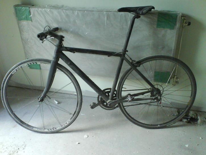

Nog med text nu. Ni vill väl se hur den ser ut?
DSC00260.JPG ht=544
Det som sitter kvar på cykeln är bakväxeln och bakbromsen. Bakväxeln fungerar däremot inte alls och bromsen känns som man kan skrota. Så det som behövs är komplett växelsystem samt bromssystem.
Själva styret har också sett sina dagar så det måste bytas ut. Sadeln likaså.
Vad gäller hjulen så är jag lite kluven. Jag vill ha lite bredare dimension på däckena men frågan är om hjulen klarar av bredare däck. Sen är väl gaffeln inte direkt anpassad för större däck än vad som sitter på.

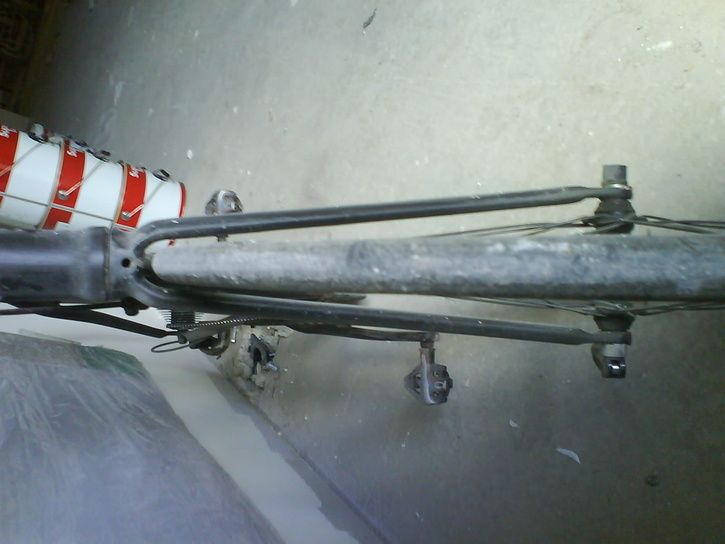

Så här ser det ut på framgaffeln:
DSC00259.JPG ht=544

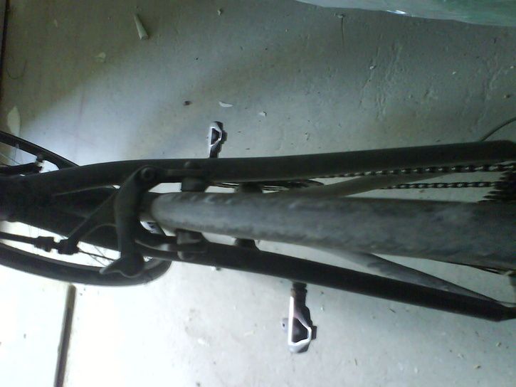

Så här ser det ut bak:
DSC00256.JPG ht=544

Varför behöver du ny sadel+stolpe - befintliga verkar väl funka?
Vidare så har du rätt i att det verkar vara en racer och då kommer du få problem med att få på bredare däck eller skärmar. SKS har iofs skärmar för racer som heter race blade men de är långt ifrån heltäckande. Biltema har en liknande modell också för en femtondel av priset.
Jag hade nog byggt tillbaka den till racer igen genom att komplettera med bockstyre, frambroms + handtag samt växelförare fram. Pedalerna kanske behöver bytas också om du inte har kompatibla skor. Slänger du sedan på skärmar enligt ovan så kan du både pendla och träna med hojen under den varmare delen av året.

Framgaffeln borde man väl kunna byta ut. Värre är det där bak men det verkar som om det finns lite plats över till bredare däck. Skärmarna kan jag kanske modifiera så att dom passar bättre
