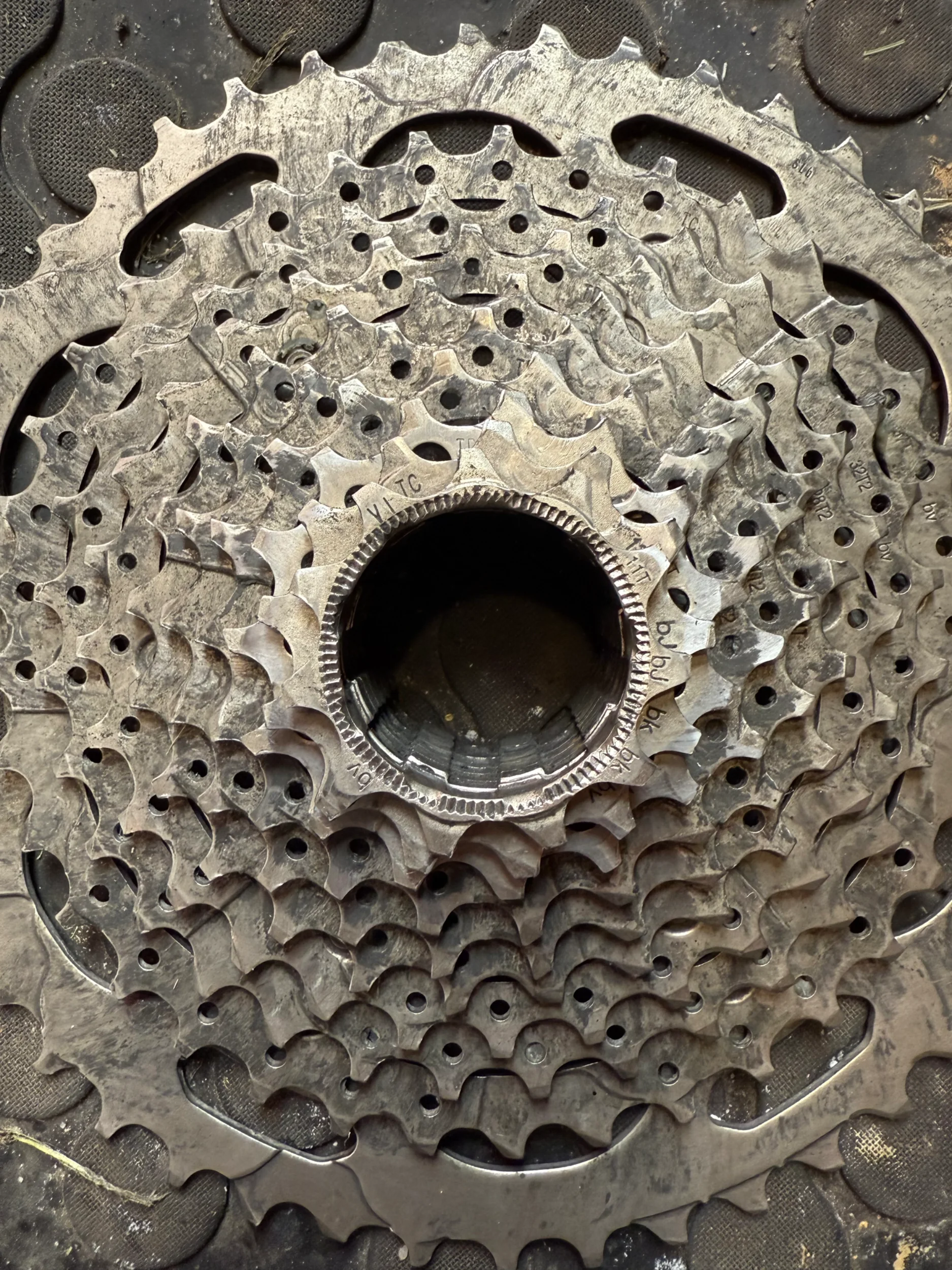

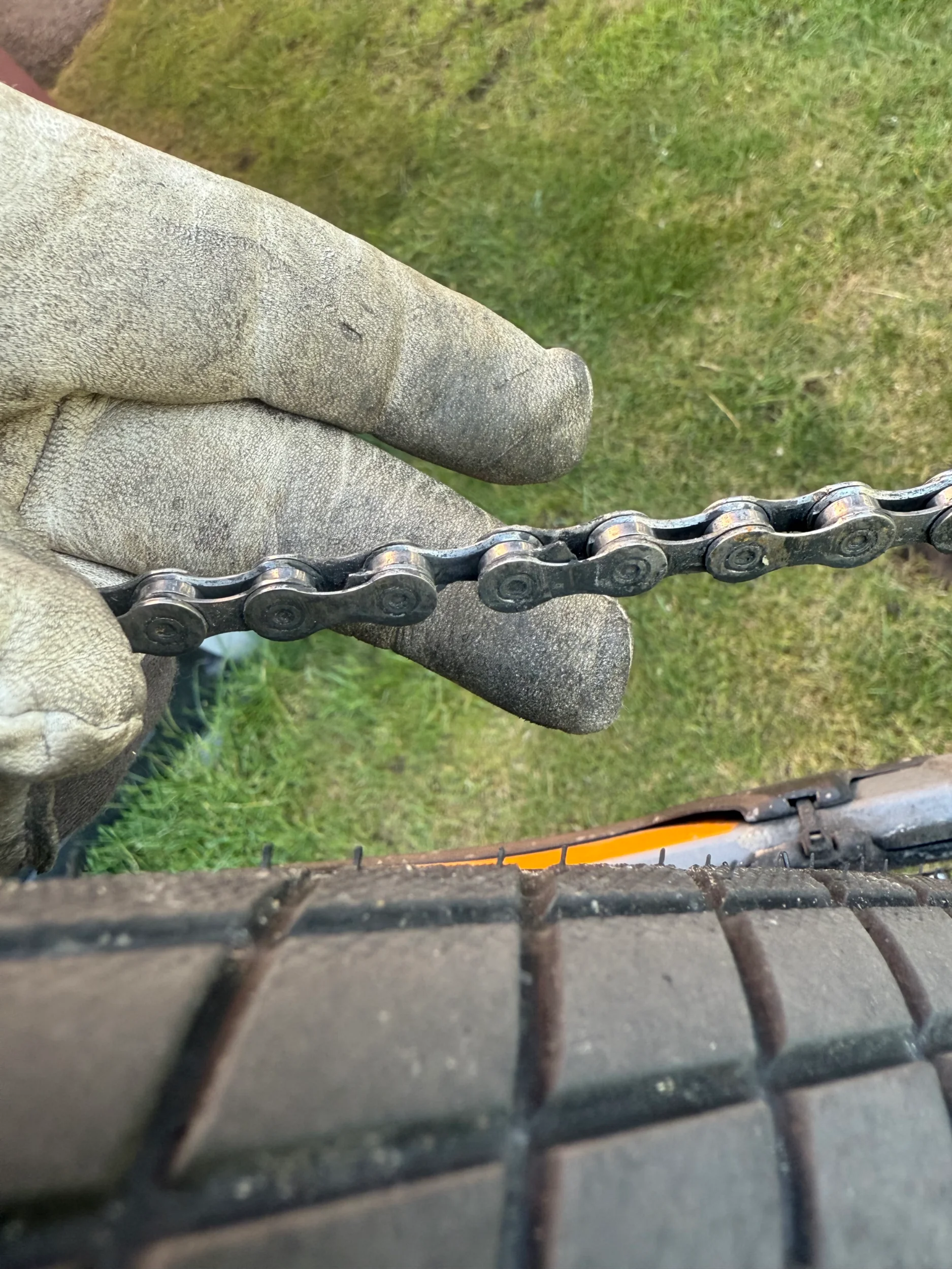

Såg över kedjan och med ungefär 200 mil på den så var den rätt slut och såg nu också tydligt varför den hoppat och haft sig senaste turen (se bild).
Nu är en ny kedja på plats och blir även en ny kassett. Kör på samma modell, då inget bättre förslag framkommit. Hur som helt så är det synd att grejerna inte håller längre kan jag tycka, hörde även att shimano jobbar på en lösning för att kunna byta ut drev 11-13-15 smidigare.

Vad betyder se över och rätt slut för dig?
Mätte du? Mätte du innan den var slut eller först när den var slut?
