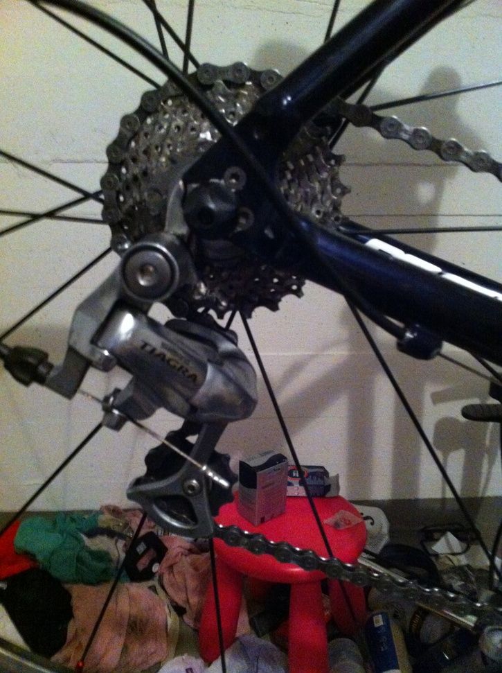

Hej har nu kapat kedjan några länkar men det dära "konstiga" rasslet försvinner inte.

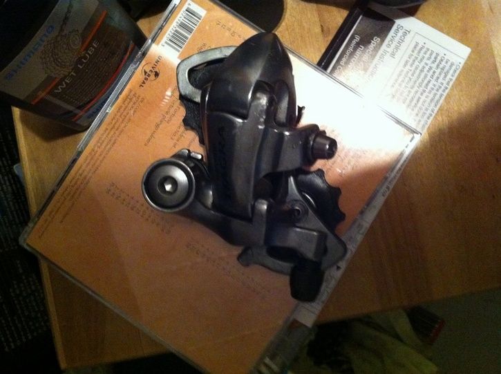

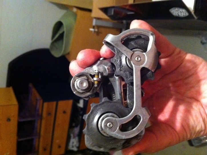

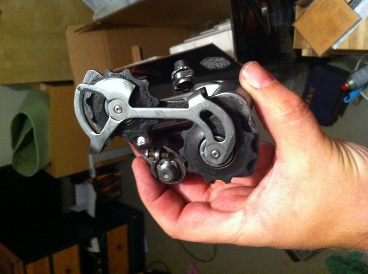

sedan undrar jag när ni rör eran bakväxel för hand hur känns den då?
1 rapp och responsiv
2trög trött
3 inget av de ovan
min bakväxel känns trött seg trög att röra bakåt och framåt men kna det bero på att den bara rör sig där den är fäst i växelörat?
för det är den fästpunkten som rör sig så då undrar jag vad har fjädern för funktion inuti bakväxeln?
min XT bakväxel är mycket mer rapp och riktigt hård att röra på medna denna är som sagt tröttare på alla vis känns det som.

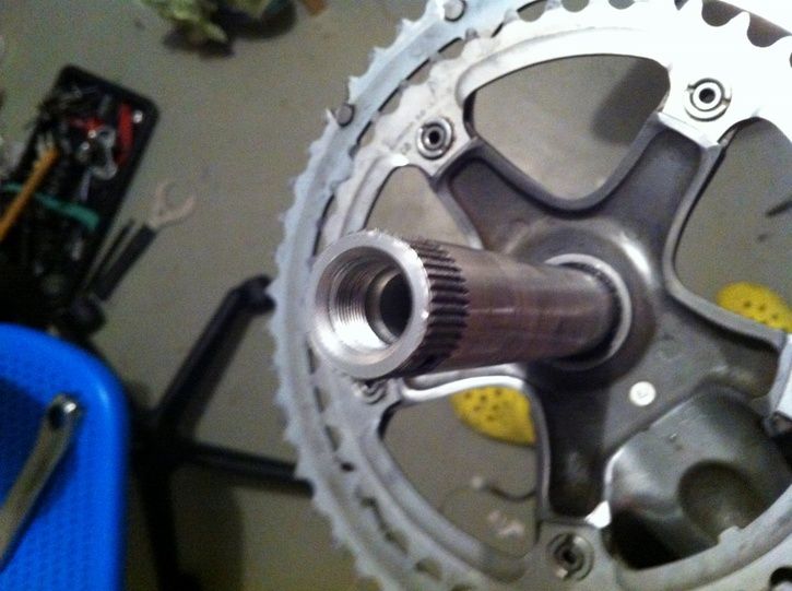

hur märker man först att nåt är fel med vevpartiet och lagret?
så jag vet vad jag ska titta efter och lyssna efter?
Hoppas länken funkar och att ni hör det där "onormala" ljudet jag hör hela tiden jag vevar runt pedalerna

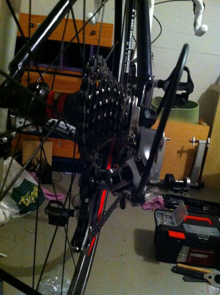

nu har jag tagoit nya bilder av bakväxeln som ni ser ligger den lite lägre nu men det där ljudet jag alltid hört är ej helt borta plus att ett probelm har kommit med stora klinga fram minsta bak när man trampar runt knäpper det likadant som med största bak minsta fram gjorde/gör
man hör det där extra klickandet i slutet sav videon.
samma typ av ljud kommer med 3:e största drevet fram samt att det verkar låta likadant ur vevpartiet

jag bara undrar om det är en kasett för mtb eller racer då min bakväxel klarar 27tänder på största drevet?
för då kan ju kasetten vara för stor

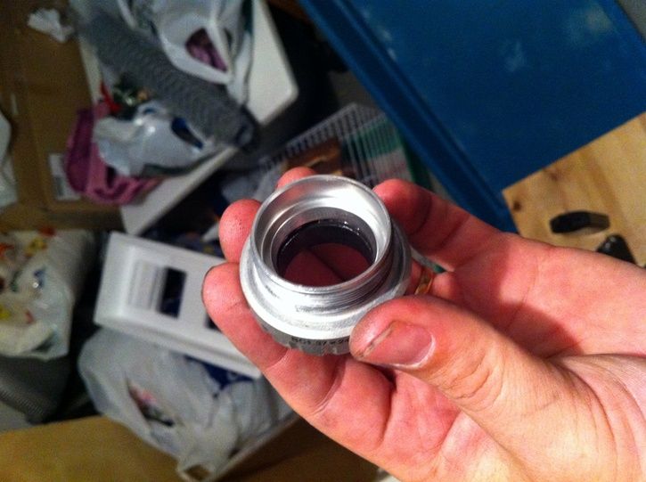

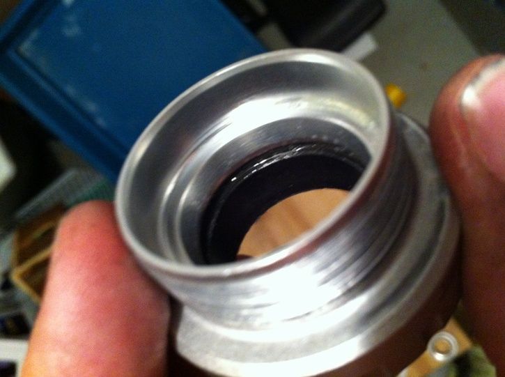

vet ej sist jag cyklade "knäppte" det från vevparti området knäppandet var oregelbundet ibland ett knäpp ibland 3,2,4,5 högre och högre kompisen som låg 2meter bakom hörde knäppandet sedan har det "smullit" till en eller 2 gånger har inte brytt mig så mycket.
men när vevlagret var loss kändes det trögt på någe sätt.
jag säger inte att det behöver vara så men om jag måste byta vevparti,växel,kasett,kedja.
har kollar runt finns fan inga 9speed vevpartier kvar annat än Sora kanske 105

Det verkar ju som du löst problemet med att växeln tar i kassetten? I så fall skit i ljudet (som jag inte kan höra på filmen) och ut och cykla i stället så kommer du att märka om något mer krånglar. Pilla aldrig på något som fungerar är ett grundtips.

jag tro det härstammar från vevpartiet men kan vara ramen där vevlagret går in, eller nåt med vevarmarna/lagret
men det löser sig förr eller senare känner jag på mig.

Den rör sig väl i båda lederna när du växlar och inte bara vid örat?
Om inte, demontera och riv ner men om båda lederna funkar så:
Nu ser det ut som växeln går fri från kransen, kolla då att nitarna på kedjan ej sticker ut.
Sedan justerar du växelviren när kättingen är mitten bak så det blir "tyst" i den änden...
När det är klart så är det bara att ställa in ändlägerna bak.
Nästa steg bör ju vara Vevparti och kolla då glapp i vevlagret och armar sedan lägerna på framväxel.

ja nog fan tog bakväxeln i kasetten nog den hade antingen låst sig eller nåt annat för den var pressad max mot hjulet när jag lossade på växel wiren så studsade den tillbaka rejält.
monterade avmonterade den några gånger men tror den har mer eller mindre sagt sitt.
fjädern i sidled är ganska så responsiv. men när den sitter fast på ramen och man vickar den lite så åker den bakåt in i kasetten medan framåt är den fjädrande.

så trissorna sitter riktigt lös försökte ta loss den ena dvs den som tagit i kasetten hela tiden.
men det gick ej så skruvade fast den igen och la undan hela växeln.
vevpartiet verkar inte vara oskadd den heller verkar fått konstiga stötar där det ej bör gå att få sånna.
längst ut på vevaxeln har ajg rejäla hack som nästan är nerätna mot de där "räfflorna" som kopplar samman vevarmarna, sedan vevclagret verkar vara utsliten på så sätt att det läcker ur den på insidan finns en glipa där vilket väl resulterar i att den snurrar seg men bara när man snurrar med fingret verkar lie rappare med vevpartiet på, men ska försöka hälsa på en man jag cyklar med känna på hans vevparti känns den "snabbare" då är det nog dax att pensionera mitt vevparti.

där har ni bilder på vevlagret det där "glappet" jag pratade om
vevarmen lite suddig men man ser märkena
och bakväxeln
    71 KB · Besök: 141

en sak till det ska väl finnas svarta ringar på vevlagret som ska ligga mot ramen på en hollowtech II vevparti kan säga tror inte dessa funnits på över ett år varför var och hur de försvann vet jag inte.
Sedan är ramen fräst där vevpartiet ska på
det där som kommer ut ur vevlagret på insidan är brunaktig vätska
Petris Tråd om cykelfrågor
På landsvägslager behövs så vitt jag vet inga distanser för Hollowtech II, det är bara i vissa fall på MTB.
Jag ser inget uppenbart trasigt på någon av dina bilder. Märkena på änden av axeln är ju trista, men bör inte påverka något alls.
Det du behöver är att göra en ordentlig montering och injustering. Troligen kräver det att du får hjälp av någon som gjort det förr och vet när det är okej. Det kan vara en mekaniker på en cykelbutik, eller en hjälpsam amatör. Visst borde det gå att skramla fram en kunnig happyit i Sundsvall!?
Ringarna beror på hur brett det är i ramen har jag för mig. Dvs de är distanser för att passa i hmm 68mm kanske? Mät avståndet...
> fall på MTB.
så glipan på vevlagret på insidna och vätskan som kommer ur är inget att oroa sig för?
de där märkena på axeln akn inte påverka att vevpartiet inte fungerar 100%
sammam med vevlagren?
bakväxeln är inte nåt problem då? trots den tar i kasetten

ja det var ju synd men men
finns nog nån kunnig här i sundsvall bara att plocka ihop den och lämna in
eller visa upp delarna.
men varför var bakväxeln så lång inåt att den tog i kasetten förstår jag inte
